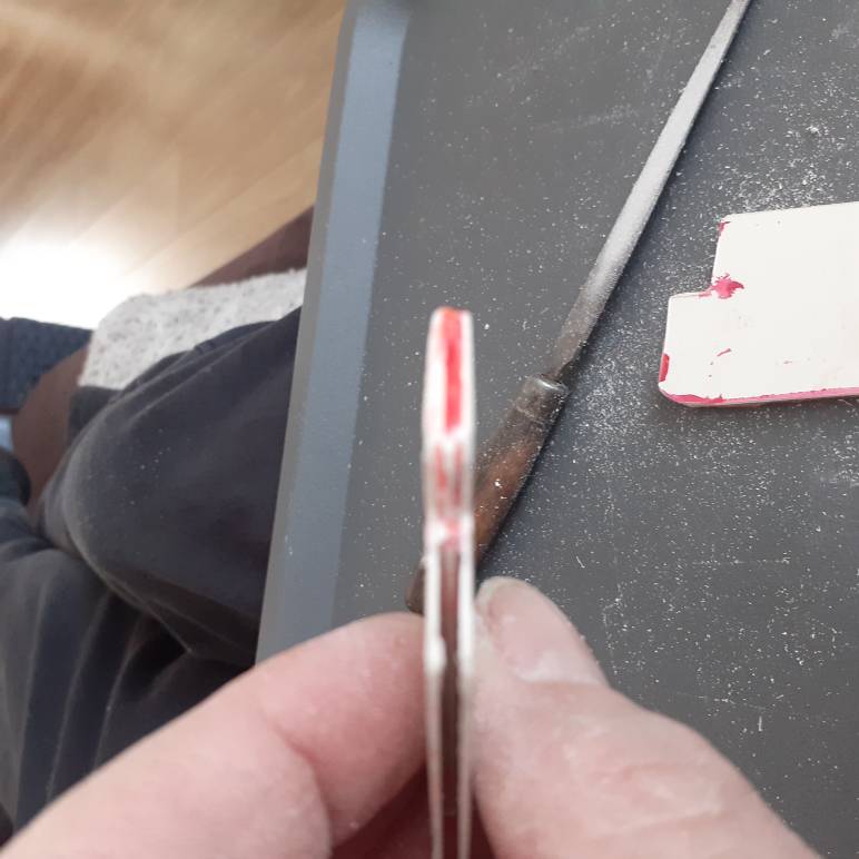

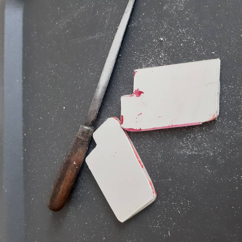

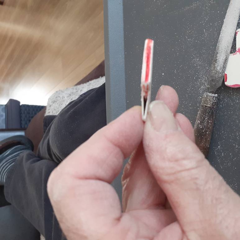

    Druk bezig met de roertjes. Gebruik niet de houten, maar heb ze gemaakt van kunststof. Iets van oude lamellen. Vijf lagen op elkaar gelijmd en de twee buitenste iets langer gehouden. Deze buig ik om de roer koningen en monteer ze met 1.5 mm boutjes. Heb er vertrouwen in...

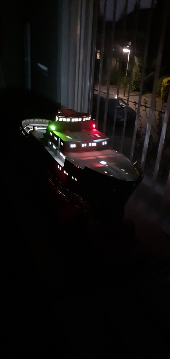

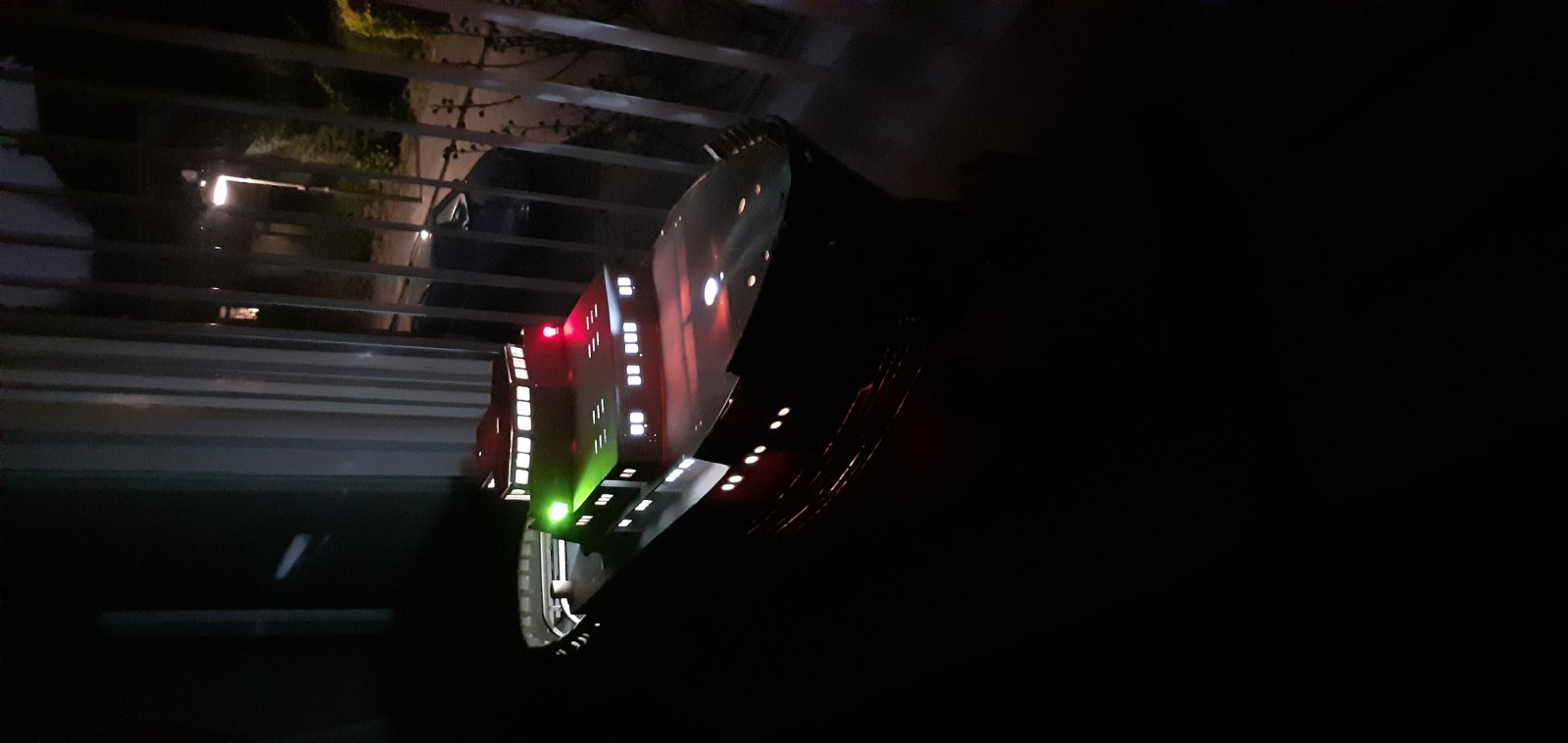

    kleine nachtfoto...filmpje komt op smitrotterdam.jouwweb.nl...

    Blij dat je weer onder de mensen bent Maarten. Neem de tijd en pak de draad weer rustig op. Heb je nachtfoto even rechtop gezet. Gr. Klaas.

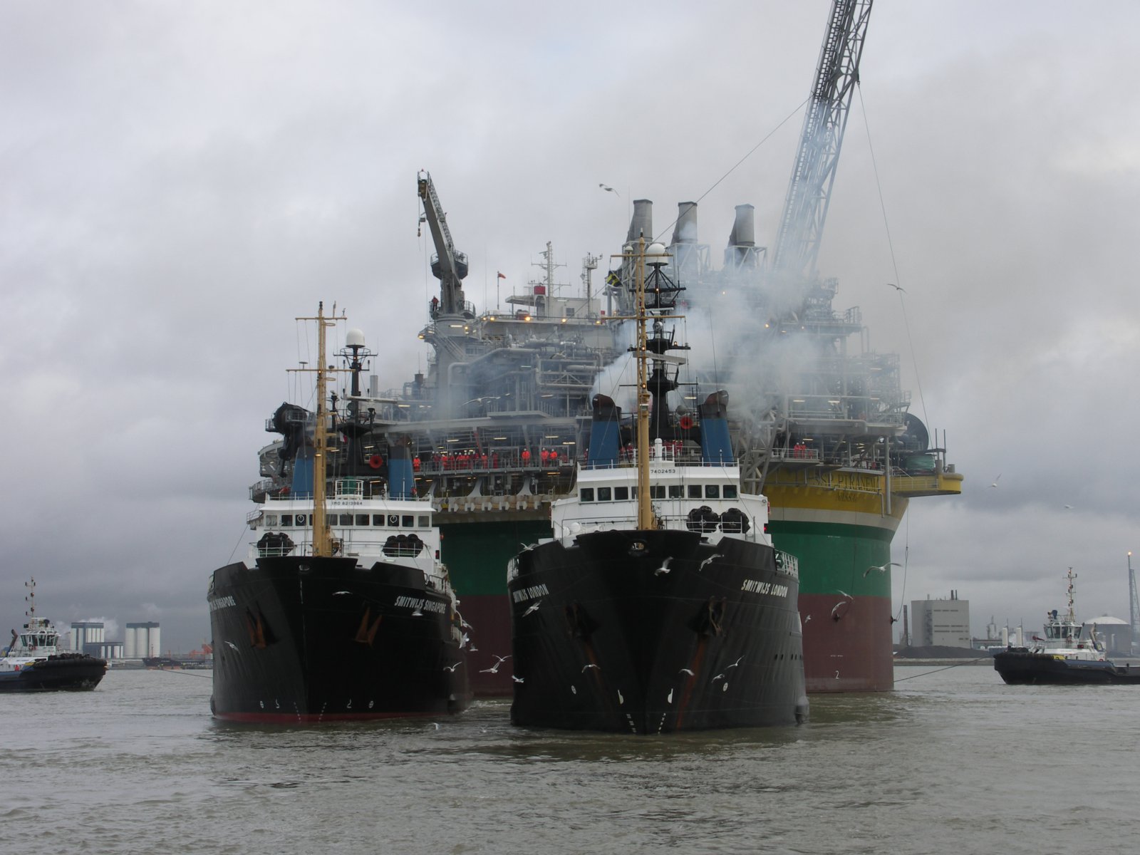

    hier de kleine zuster schepen met een transport Botlek naar zee
