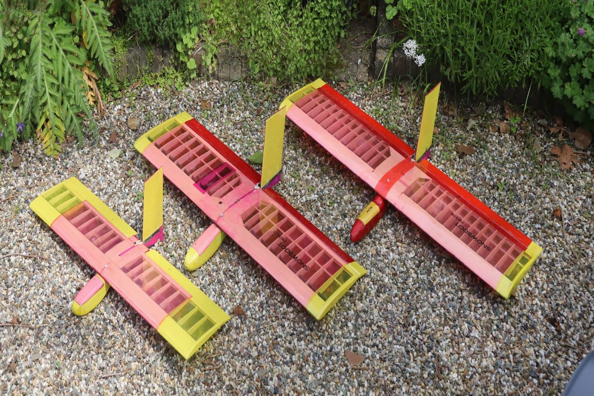

    Hierbij mijn huidige status aan Snowbootachtigen met mijn ''nieuwe' romp/vin opstelling.
    Van links naar rechts: LeFrog: sub250 (230gr) versie span 80cm koorde 19cm
    Snowboot PW1211 (in competitie met de Weasel)
    Snowboot PW106
    M.l.v.Doesburg en Justus vinden dit leuk.

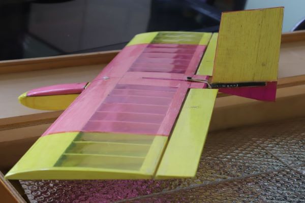

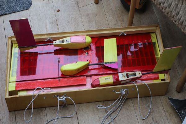

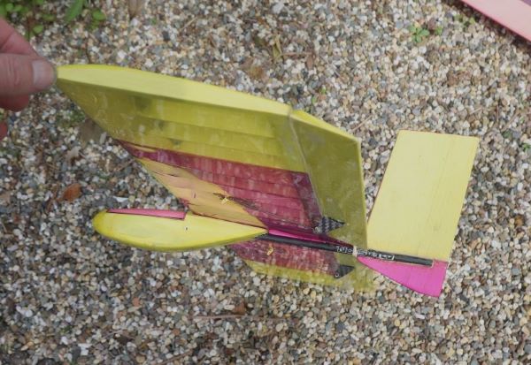

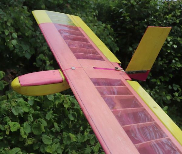

    Mijn huidige romp/vin constructies.
    (ze zien er in de lucht eleganter uit dan hier in close-up vind ik.
    In principe: een korte pod (ontvanger in de vleugel, er komt alleen een batterij-lead uit die binnendoor naar voren gestoken wordt)
    De vin op een carbon stickje (restjes) achter de vleugel.
    Vleugel zit met 1 nylon 4mm schroef op de pod en wordt op zijn plaats gehouden met een elastiekje om de stick .
    Deze constructie blijkt nagenoeg chrash-proof.

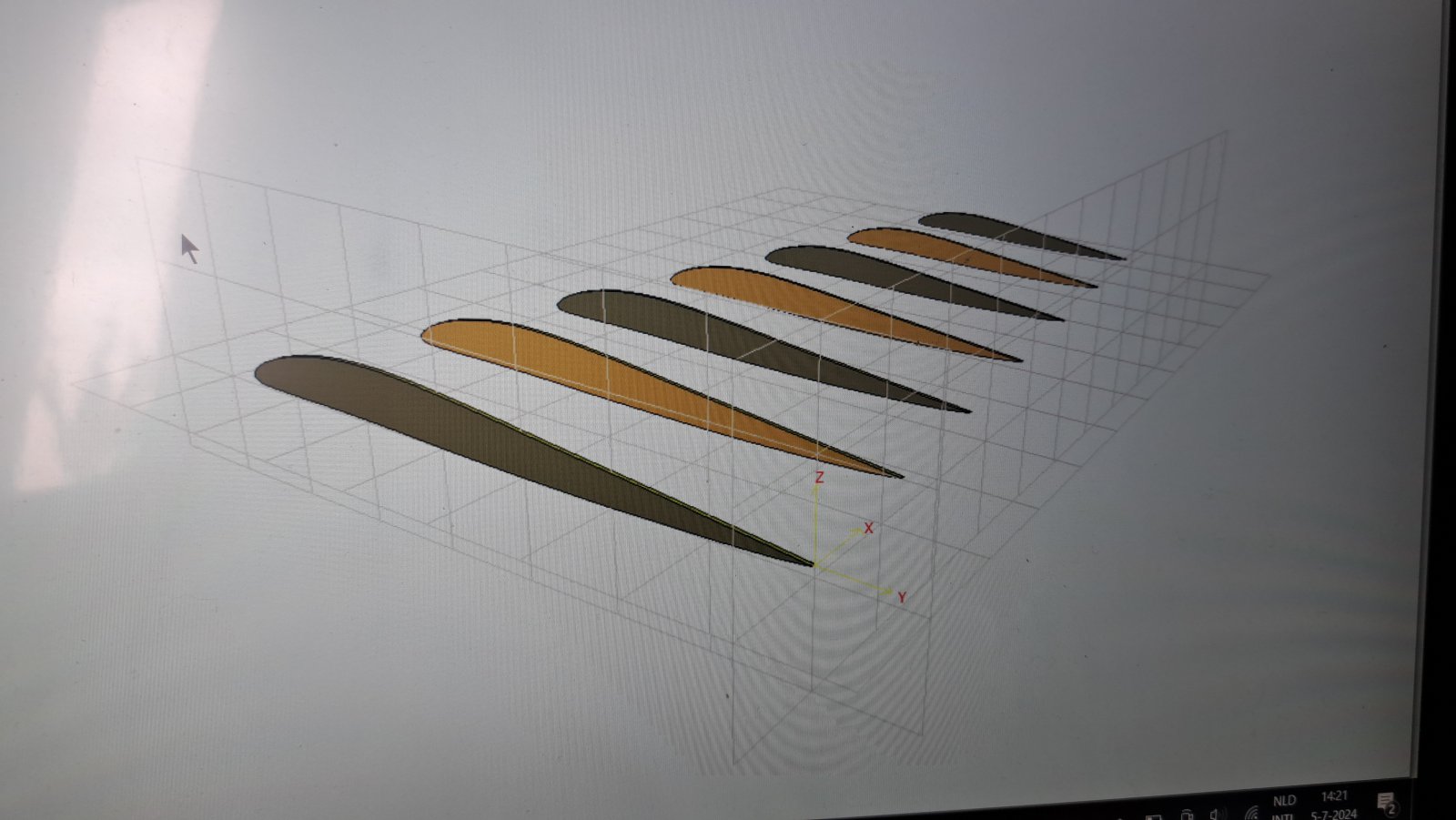

    Ik ga hier nog maar eens verder
    Ik ben met devwing aan het spelen voor een snowboot vleugel maar daar staat dat pw1211 profiel niet tussen. Ik kan het plaatje er van vinden, ik kan een excelsheet met coördinaten vinden, maar devwing wil een .dat bestand en ik weet niet wat dat is en hoe ik er aan kan komen....weet hier iemand een manier om aan een .dat bestand te komen?

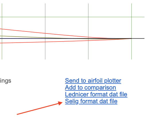

    Ik ken het programma Devwing niet, maar als je ook kunt volstaan met een link kun je eventueel deze gebruiken:

    Zo makkelijk is het dus niet:rolleyes:
    Kopieren en plakken in eentekst document wel maar het daarna opslaan als .dat krijg ik niet als optie. ook een cenversieprogramma als convertio kent .dat niet.
    De link is precies het zelfde en kan ik ook niets aanpassen.....ik moet nog even verder zoeken....

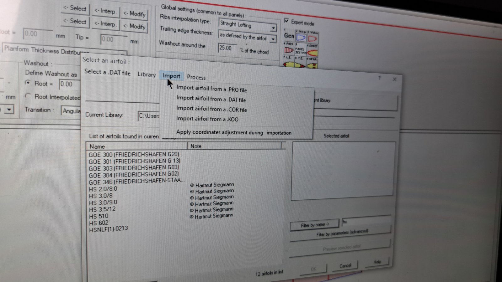

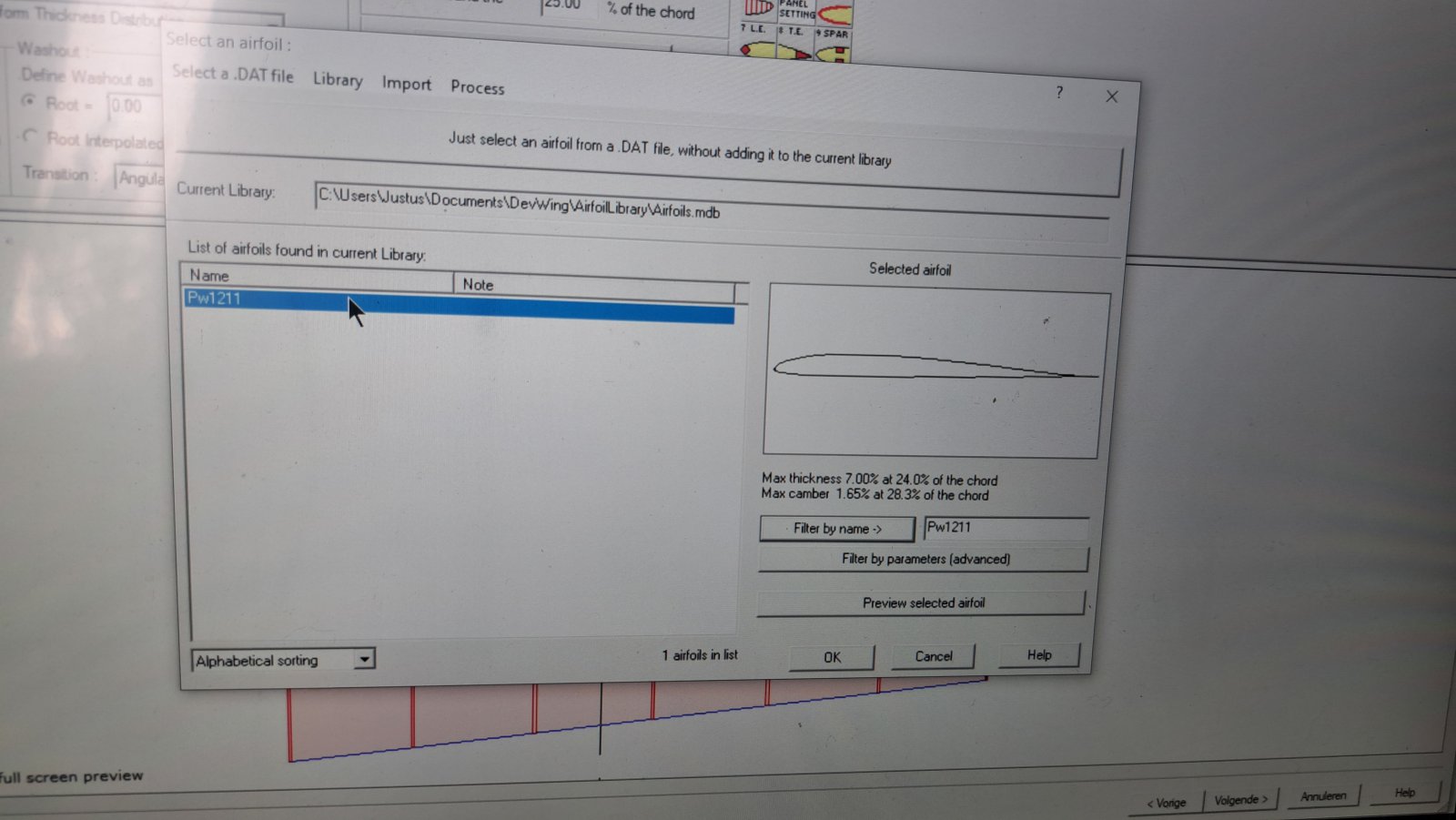

    Dit is wat devwing wil zien
    In Windows kan ik inderdaad niet de extensie veranderen, werkt dat wil op een ipad? Ga ik proberen:thumbsup:

    4.634
    Rijnsburg
    Ja...werkt op de ipad!
    Alle getalletjes en bovenaan in de tekst nog de naam van het profiel er bij dan pakt hij hem
