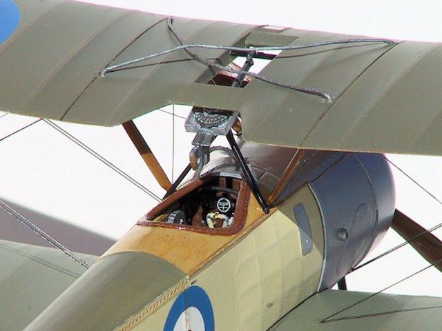

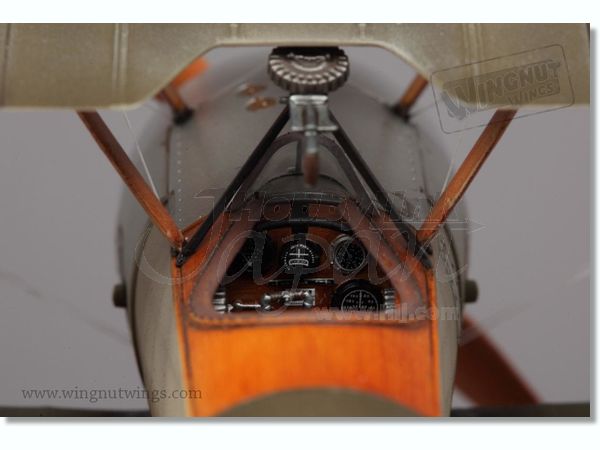

    Van het affuit voor de Lewis gun bij de N6453 heb ik alleen deze twee foto`s van statische plastic modellen kunnen vinden:

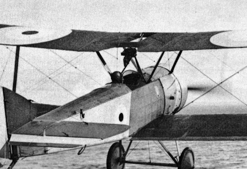

    Hier nog een uitvergroting van een foto van de RNAS Sopwith Pup N6453 waarop het affuit van de Lewis gun min of meer te zien is:
