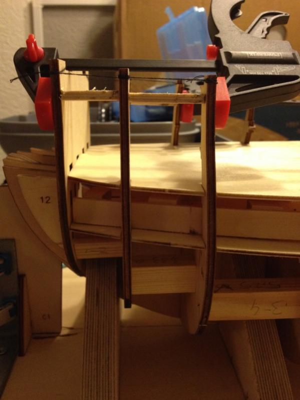

    Bedankt voor alle snelle reacties!
    Ik begreep wat je bedoelde Piet san, en heb het volgende gedaan:
    eerst stukjes hout tussen de spanten aan de bovenkant en met een klem, klem gezet.. Hierna met vriendinlief met zwarte garen touwtjes gaan spannen om de bovenkanten heen over de spanten zodat ze aardig strak blijven staat.
    [​IMG]
    Dit is het resultaat voor de eerste 3 spanten.. Ik ben nu ondertussen bij betreffende spant aangekomen en die is echt heel krom getrokken zat toch zeker een 5mm teveel ruimte tussen. Deze staat nu strak in de touwtjes (overigens de uit eindes met druppeltje hout lijm gelijmt, als de touwtjes er weer af kunnen naar de beplanking is het nog makkelijk te verwijderen). Ik kan daar nu geen goede foto van maken maar die komt morgen wel. Je ziet nu duidelijk een hele S erin zitten maar hij zit weer op de goede plaats en dat is belangrijk!
    nogmaals bedankt allen!

    Is inderdaad precies wat ik bedoel. Wanneer nu je huidplanken vast zitten blijft je spant mooi in deze positie.

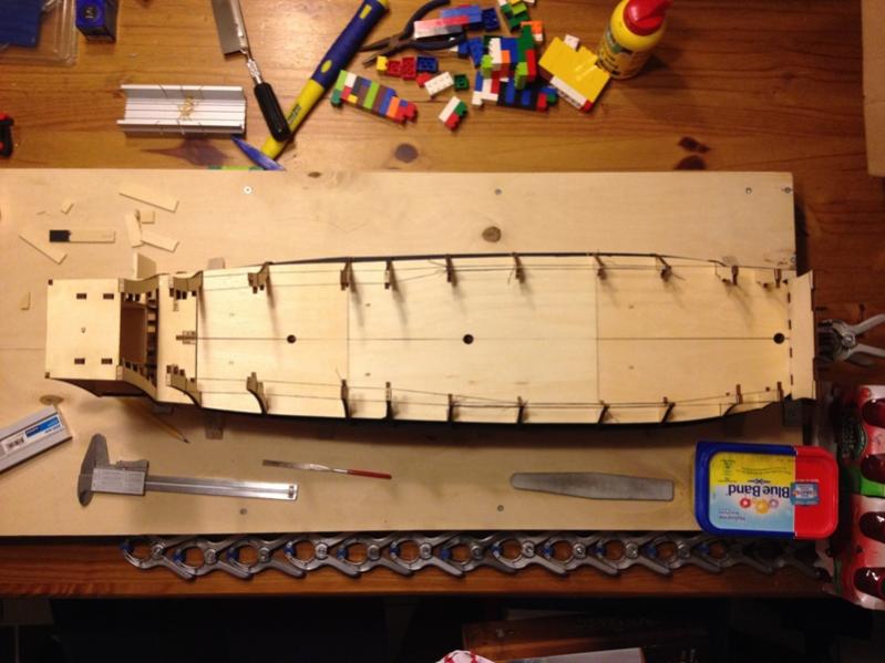

    Vandaag heb ik de dame een strak korset aangetrokken, oftewel ik heb haar van voor tot achter helemaal ingesnoerd! Dit om het gelijk goed te doen voordat er eventueel andere krachten richting een andere spant trekken. Nu verder met de dekken in te lijmen...

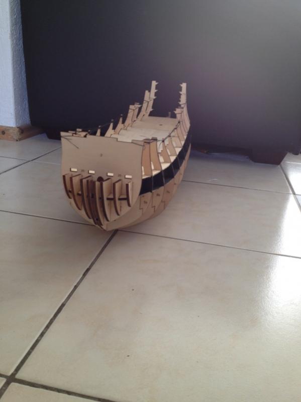

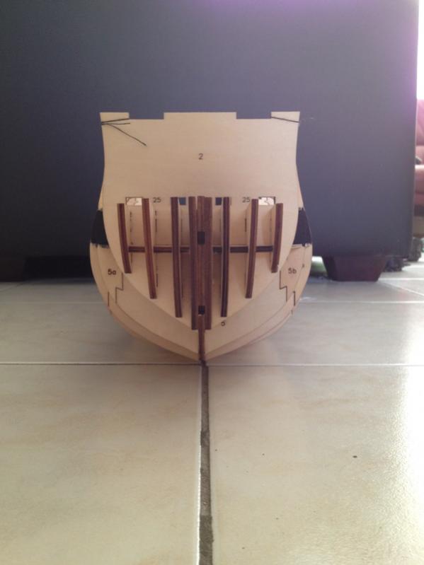

    Van de week erg ver gekomen, ik heb een aantal foto's zodat jullie ook beter kunnen zien hoe ik de hele boot gespannen heb met draden:
    De Boeg:
    [​IMG]
    De Spiegel:
    [​IMG]
    Van Boven:
    [​IMG]
    Deze foto is echter zonder het achterdeel genomen maar zoals jullie op bovenstaande foto's zien zit deze er ondertussen al op:
    [​IMG]
    Nu mag ze weer naar boven, momenteel is er even geen werk voor haar (of mij). Van het weekend eerst proberen wat vijlen te regelen, mijn zus doet iets met nagels en die heeft via groothandels altijd hele fijne vijlen, geschikt voor modelbouw :D. Dikte is 4mm dus ook lekker fijn om de gleuven van de spanten en kielen lekker te vijlen.. ze buigen ook een beetje mee dus dat is ook mooi met het schuren van de romp voor de beplanking, werkt iets fijner. Ik heb nu alleen dus wel een groffere nodig voor dat schuurwerk. Dus volgende week pas denk schuren en dan kunnen we weer verder, mits daar de tijd er voor is natuurlijk ;)
