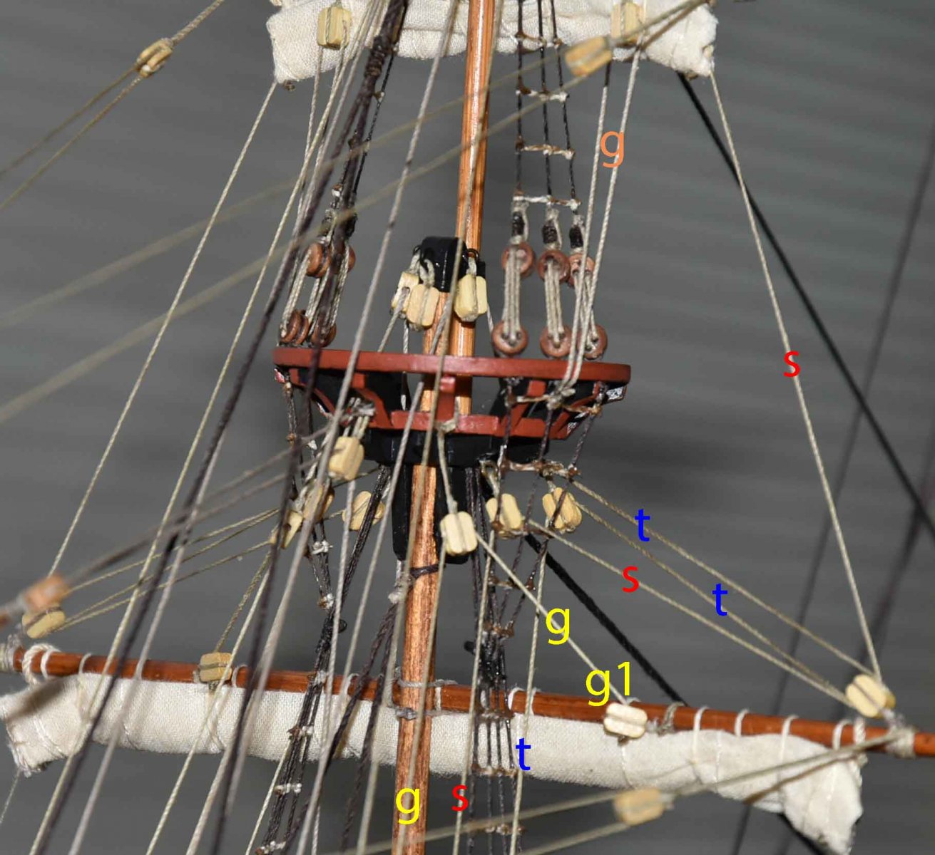

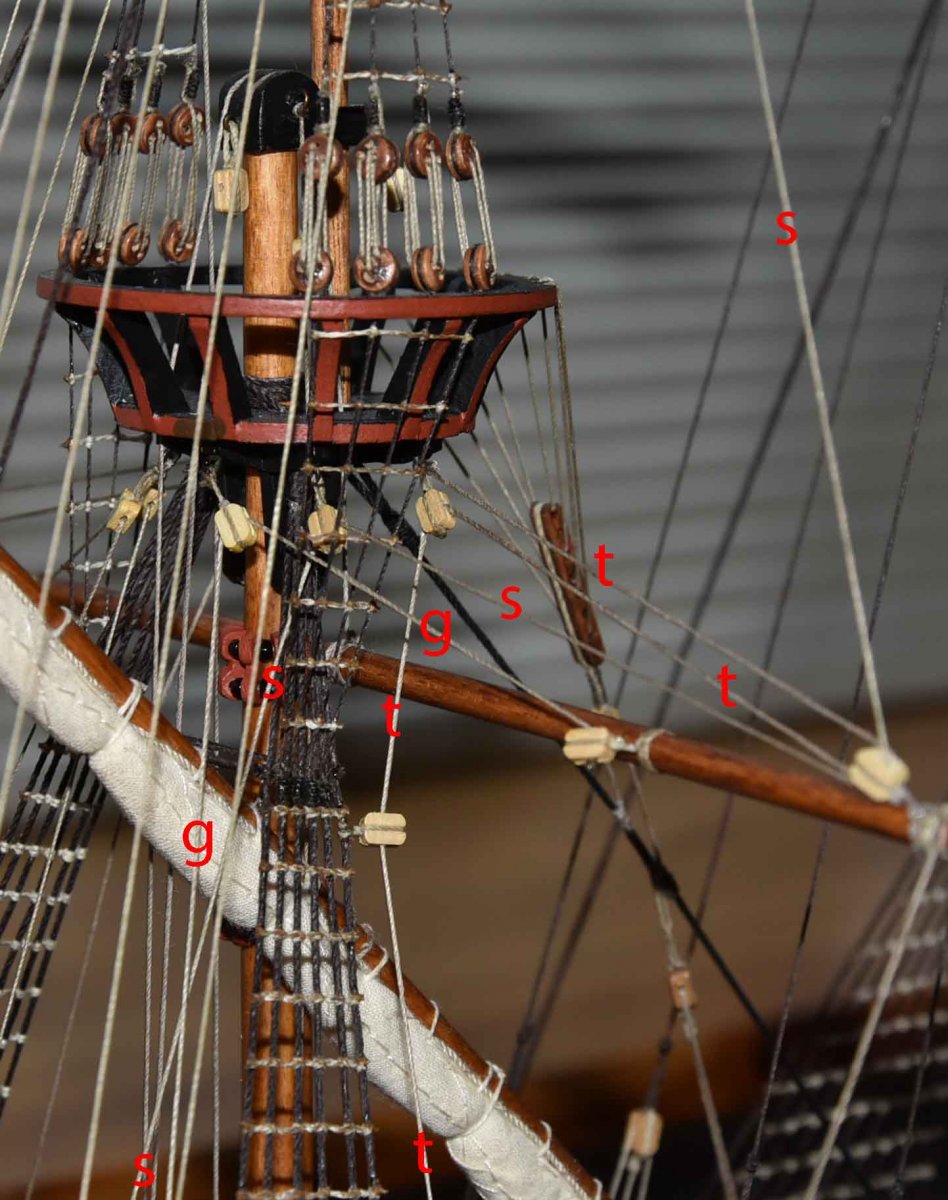

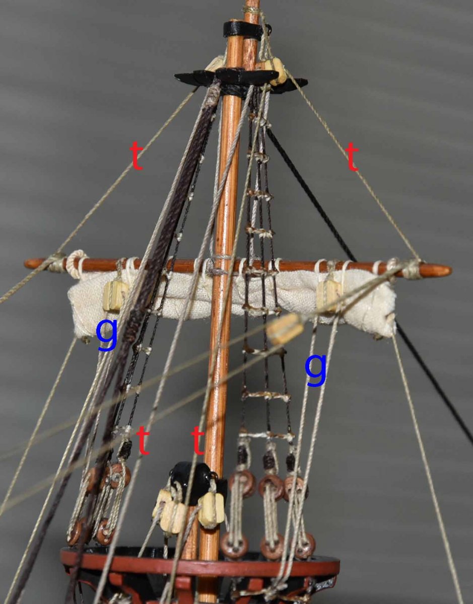

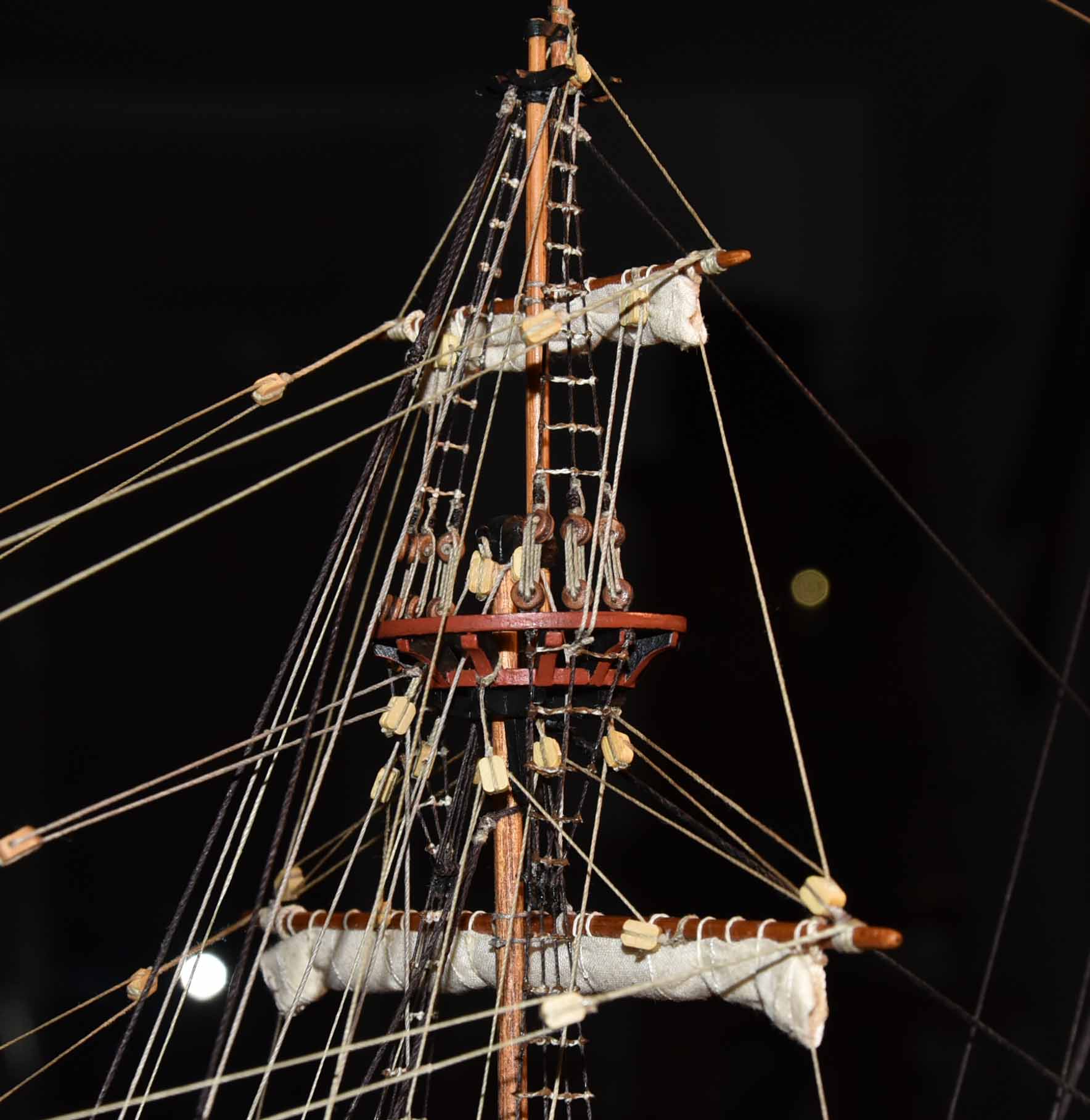

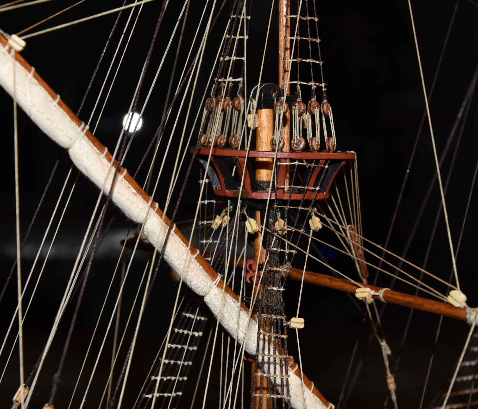

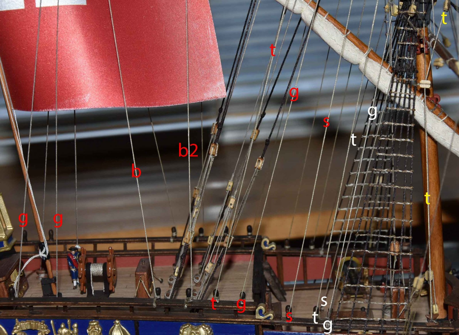

    Het word steeds moeilijker om goede foto's te maken met het verloop van al de lijnen, maar hier dan toch nog een poging voor de belijning van de kruismast,
    JPG_5466_3005_bewerkt-1.jpg De bramra met de grietje, waar t de toppenanten zijn, deze zijn enkel uitgevoerd op alle bovenste ra's van het model. En g zijn de geien, die zijn niet ingeschoren vanwege het geborgen zeil.
    s is de schoot van de grietje, t is de toppenant van de kruismarsra en g is de gei van de zelfde ra, g1 is het geiblok waar de gei met een stoppersknoop in vast zit wegens het geborgde zeil.
    JPG_5462_3003_bewerkt-1.jpg s is de schoot van het kruiszeil, t de toppenant van de kruisra en g is de gei van de kruisra.
    Tot slot is te zien hoe alle lijnen naar de beleg punten lopen, g zijn de beide gaarden van de latijn roede, b en b2 zijn de brassen, respectievelijk; b-bras van de bramra en b2 bras van de kruismarsra, t (rood) is de toppenant van de bramra, g (rood) is de toppenant van de bramra, s (rood) is de schoot van de grietje, t (wit) is toppenant van de kruismarsra, g (wit) is de gei van de kruisra, s (wit) is de schoot van het kruiszeil en de gele t is de toppenant van de kruisra. (uiteraard is dit aan BB het zelfde)
    TIMBERWOLF, a3seidel, Jaques en 1 andere persoon vinden dit leuk.

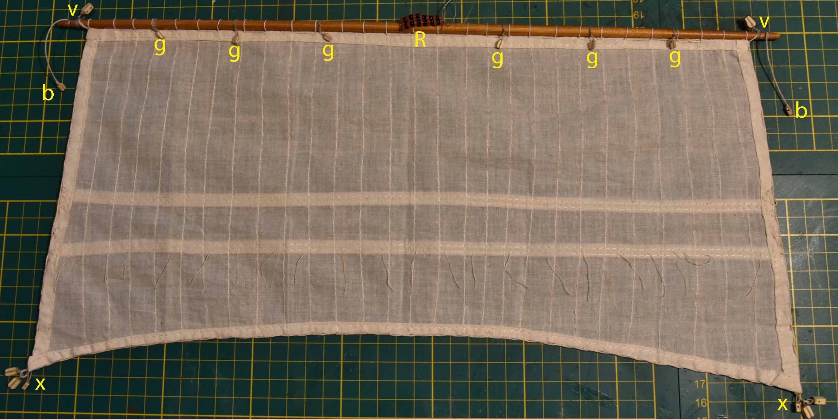

    Het grootzeil is gereed om te worden afgehangen, (je kijkt tegen de achterkant van het zeil, aan de voorzijde zijn de leuvers voor de boelijns genaaid aan de staande lijken)
    Verklaring gele letters; v zijn de beide samengestelde blokken (vioolblokken) voor de toppenanten van het grootzeil en de schoten voor het grootmarszeil.
    b zijn de beide brasblokken.
    r is het rak.
    g zijn de blokken voor de geien en de buikgordings, het grootzeil krijgt 4 buikgordings, 2 aan BB en 2 aan SB. Dit is geen eigen inbreng, maar normaal voor dit zeil.
    x zijn de 3 blokken aan elke schoothoorn, respectievelijk: 1 x 6mm enkelblok voor de schoot, 1 x 6mm enkelblok voor de hals en 1 x 4mm enkelblok voor de dubbele gei. (aan beide kanten)

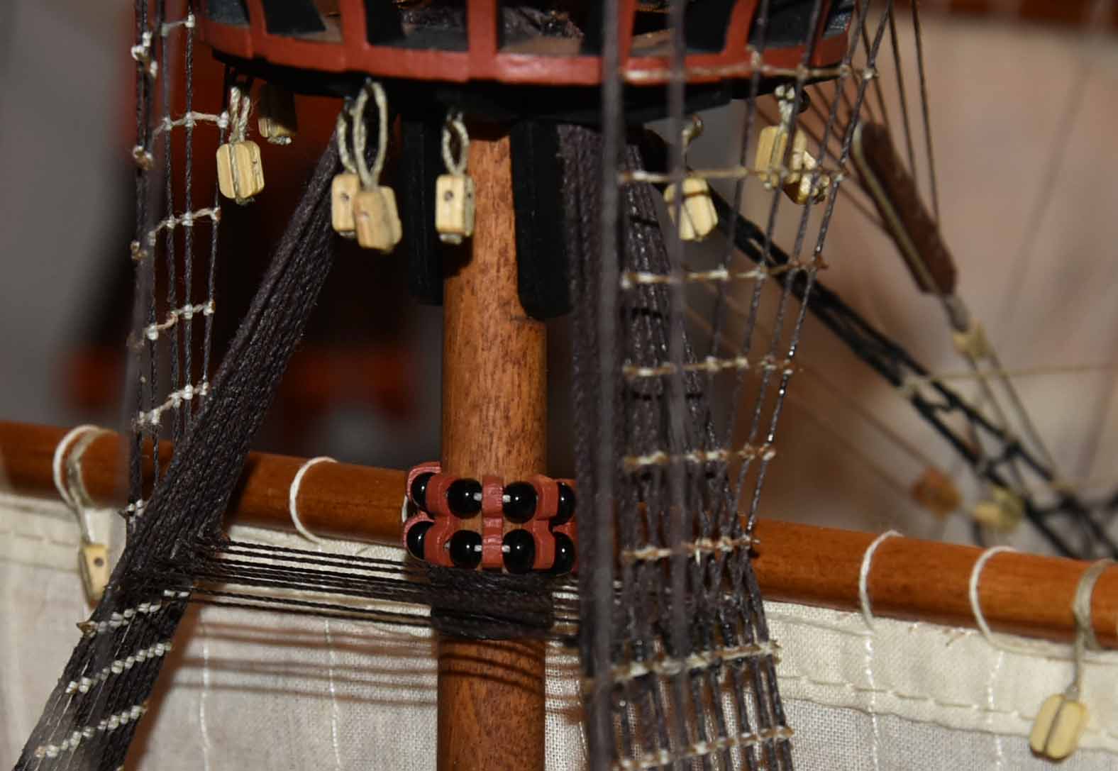

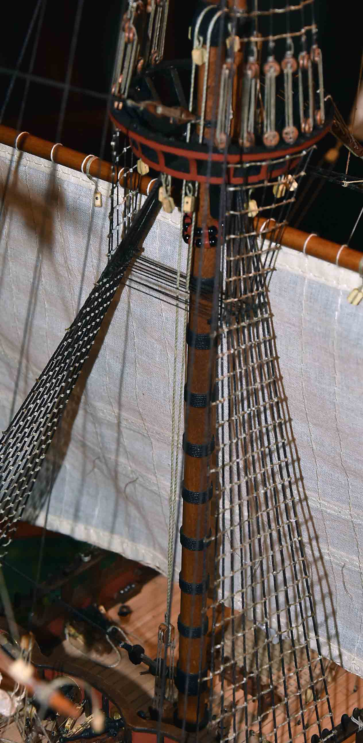

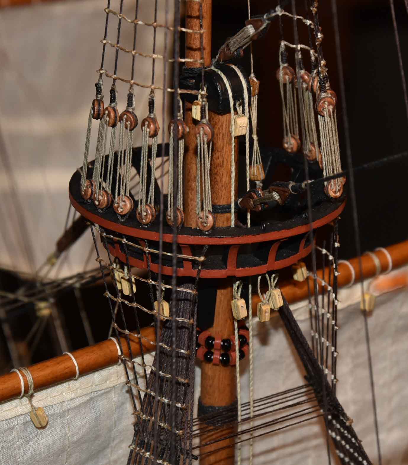

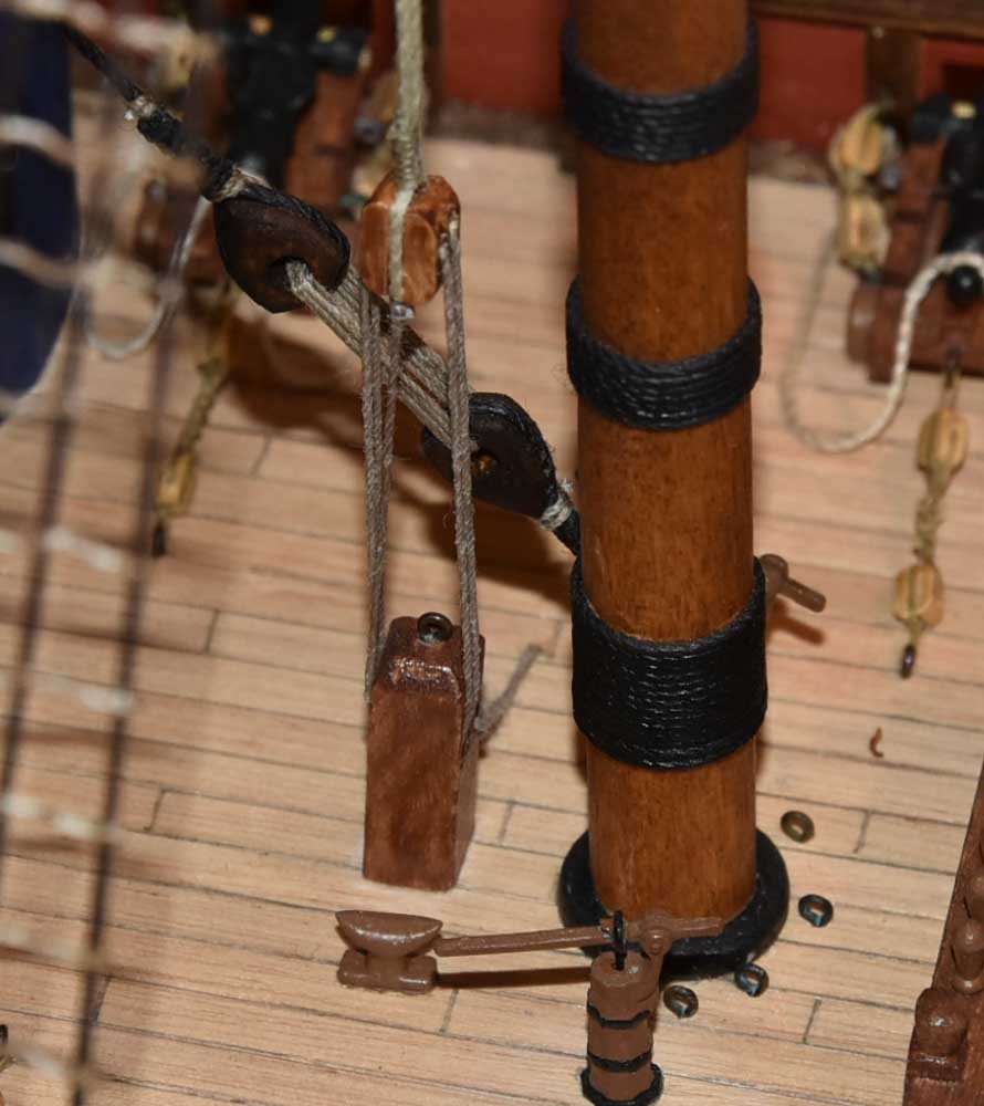

    Vanmiddag het grootzeil aan de mast gehangen, met het rak en de draaireep. Hieronder enkele plaatjes, zonder de gebruikelijke details, daar de constructie exact gelijk is als de fok, commentaar onder iedere foto,
    De dubbele val(len) van de draaireep (Hollands)
    De draaireep met aan de onderkant de kardeel talie (gezien vanaf de achterkant.
    Bevestiging aan de grootra.
    Kardeel talie aan de voet van de grote mast.
    Het rak gezien vanaf de achterkant.
    TIMBERWOLF en Pingu57 vinden dit leuk.

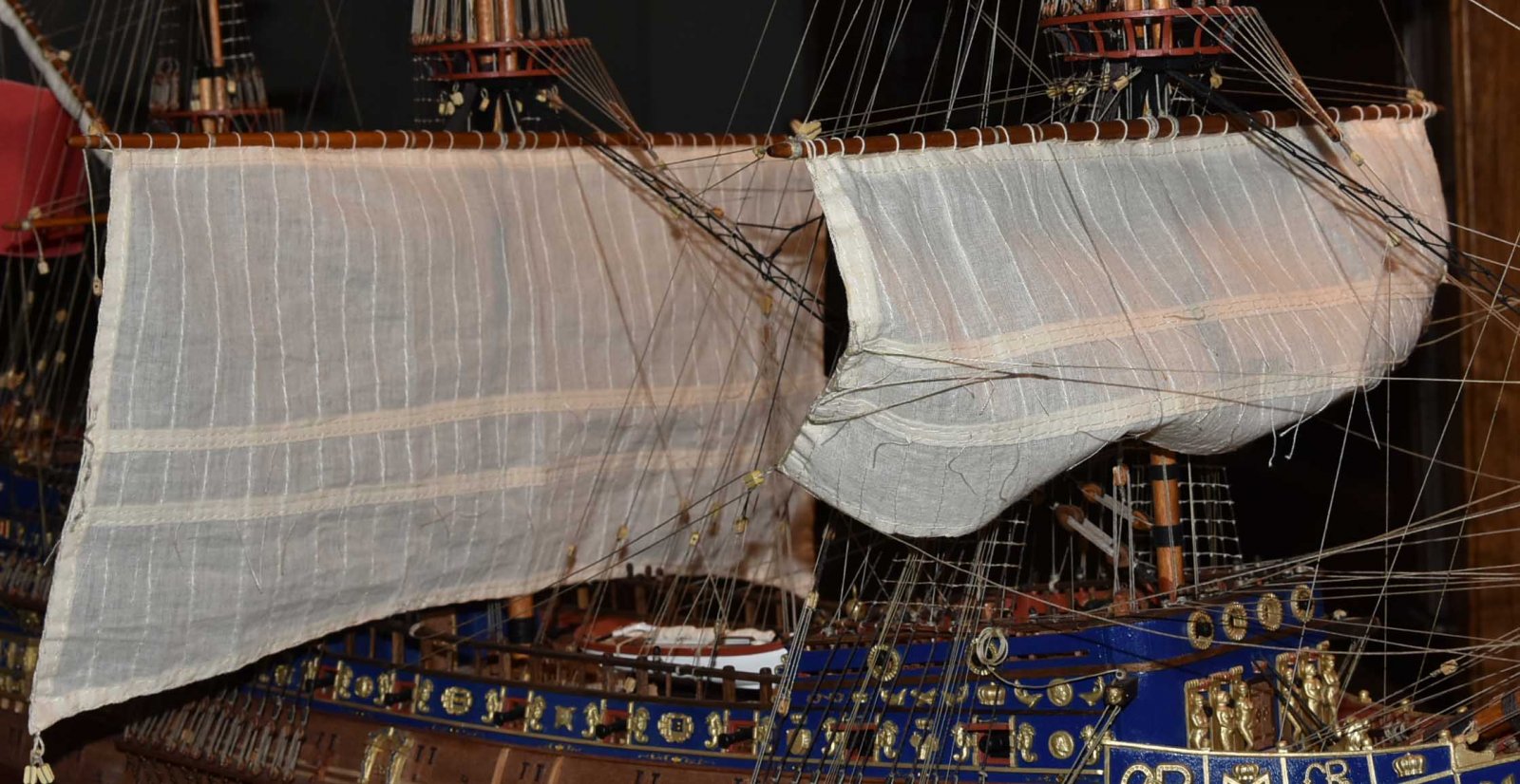

    Het grootzeil, word met recht grootzeil genoemd, want het is gigantisch. Hieronder een impressie van de afmeting, (straks na het aanhalen van geien en buikgordings oogt het een stuk kleiner), De ra meet 43 cm, het ralijk van het zeil meet 40 cm en de staande lijken meten 20 cm.

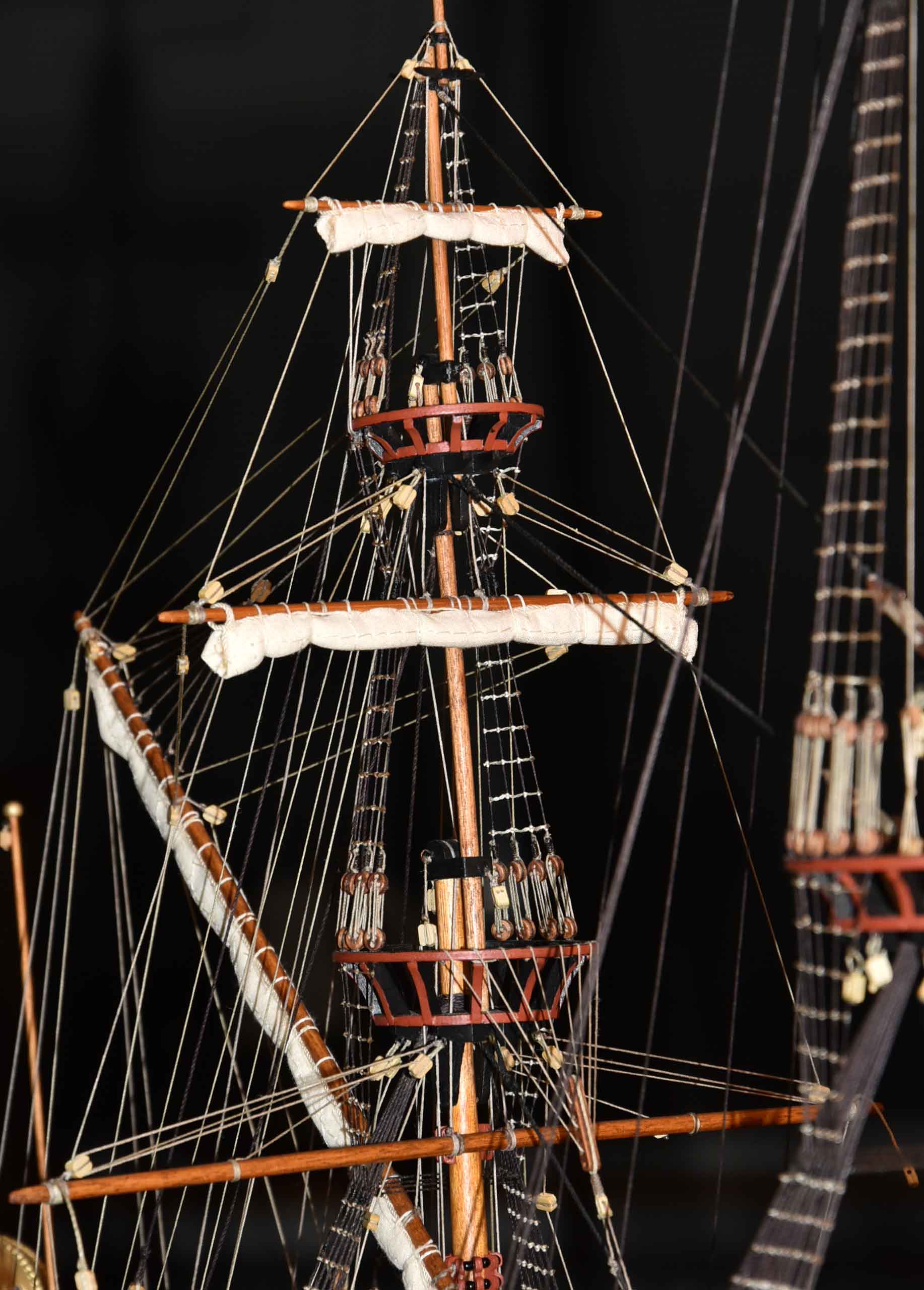

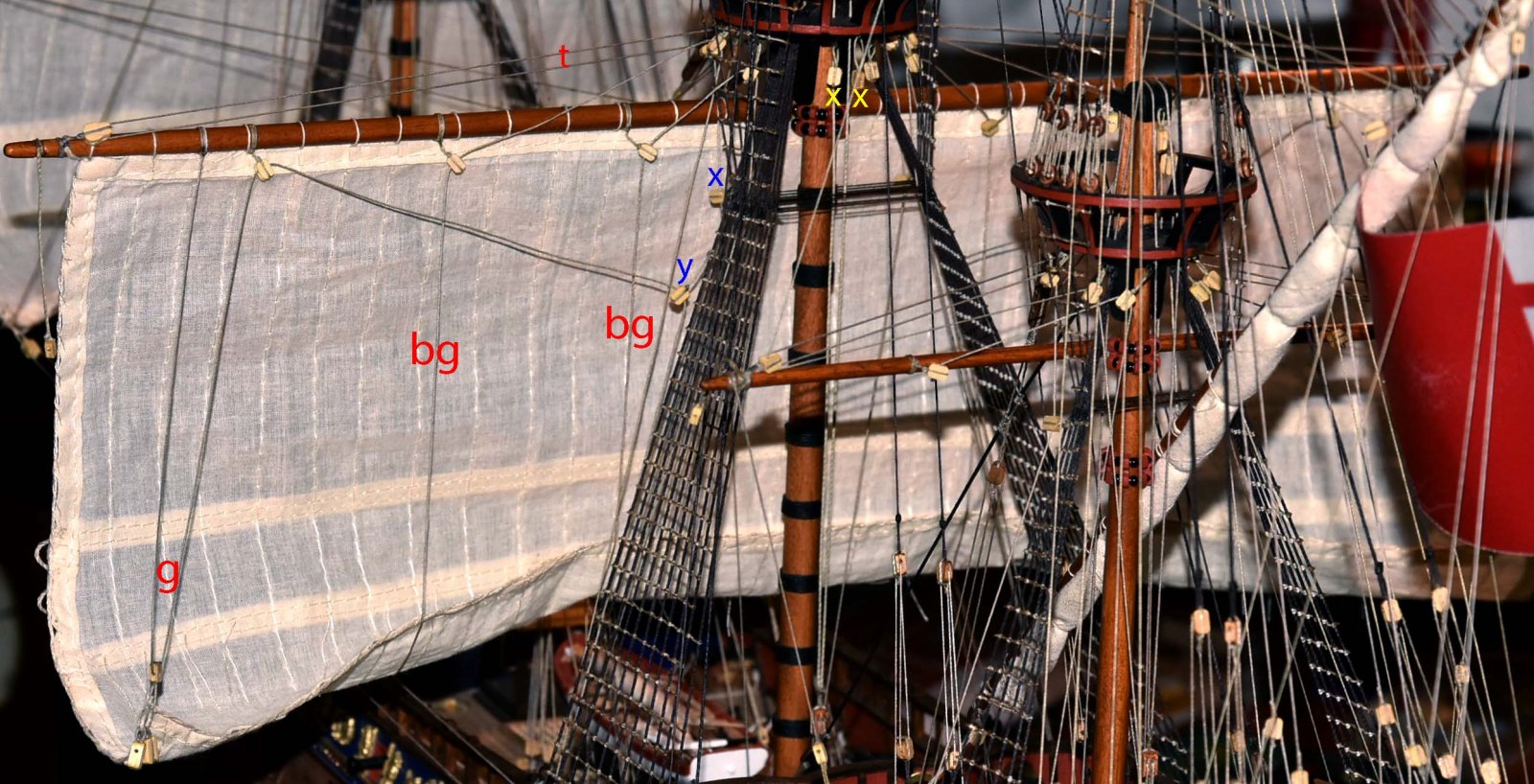

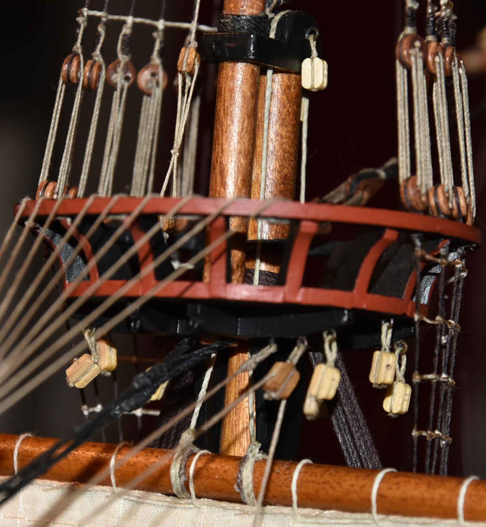

    Het grootzeil krijgt langzaam de vorm die ik voor ogen heb. De toppenanten (ik heb er een rode t bij gezet) lopen hetzelfde als die van de fok, ook via een extra geleide blok boven aan het 1e hoofdtouw van het want (blauwe x). Het beleg punt van de toppenanten is onder aan de voet van de mast aan twee ringen. Ook de dubbele gei heeft een extra geleide blok (blauwe y) wat eveneens aan het 1e hoofdtouw is bevestigd en word vandaar naar één van de korvijnnagels op de verschansing geleid net achter het grootwant (is nog niet belegd. De beide buikgordings (bg) lopen via blokken onder de mars naar beneden, één gaat naar de nagelbank voor de grote mast en één naar de korvijnnagels achter het grootwant ( zijn ook nog niet belegd). De lijnen worden pas definitief belegd als ik helemaal tevreden ben over de juiste vorm van het zeil waarbij de schoten, halzen en boelijns ook een rol spelen, die nog gezet moeten worden.
    Voor de latere schoten van het grootmarszeil heb ik nog twee extra blokken onder de mars geknoopt (gele x), want ik ben bang dat dat in een later stadium niet meer zo makkelijk gaat
