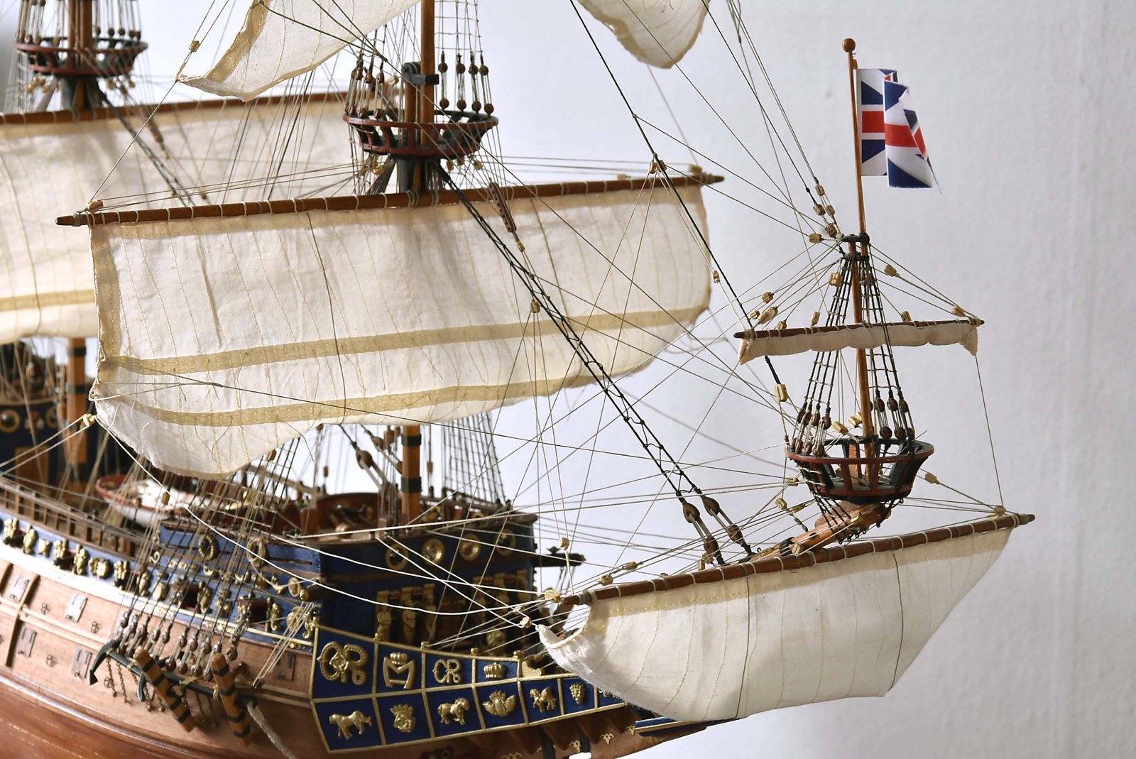

    Ik heb de vlaggen, die van een soort geweven kunstof/plastic zijn ingesmeerd met wat witte houtlijm, een elastiekje er rond en zo droog geblazen met een haar föhn. Is misschien niet helemaal perfect, maar het dekt de lading. Er zitten nu wat bochten in die de wind suggereren. Ik heb nog wat rond gezocht op het internet, maar kan daar ook geen andere vinden, dus.....als het niet kan zoals het moet dan moet het maar zoals het kan;)
    Ik doe er i.p.v. vijf maar vier op,
    De vlag aan de vlaggensteng van de kruismast,
    aan de vlaggensteng van de fokkemast,
    De vlag aan de blindesteng,
    En tenslotte de vlag aan de vlaggenstok/mast op het poopdek,

    En dat ziet er dan zo uit op het model,

    Hier nog een plaatje uit een andere hoek, waarop te zien is dat de vlag(gen) wapperen,

    Jij ook bedankt Hans, het punt is dat ik nergens de vier vlaggen kan vinden op één site die ik nodig heb en met verschillende soorten werken is waarschijnlijk ook niet zo'n goed idee. Dus heb ik de knoop door gehakt en gebruikt wat er in de kit zat.

    Jou "SotS" kan zo naar het Rijksmuseum Piet, diep respect wat jij hier hebt neergezet.
    Nog even een vraagje over het insmeren van de vlaggen met wat witte houtlijm, is dat verdund of onverdund?

    Ik heb dat gewoon onverdund met een vinger op één kant van de vlag gesmeerd, na drogen gaat de lijm een beetje trekken zodat de vlag al wat krom gaat staan. Daarna heb ik de vlag in diverse bochten gelegd, een elastiekje er om en vervolgens met een föhn droog geblazen. Het resultaat zie je op de foto's. Van de lijm is totaal niets te zien na droging. Het was in principe maar een experiment waar ik één van de vlaggen een beetje mee heb verknalt (vandaar dat er maar vier vlaggen op het model hangen) Maar ondanks dat het allemaal niet perfect is, vind ik het goed zat.
    Ik heb al eerder laten weten dat het best een mooi model is, maar gezien de prijs hadden ze wel wat beter materiaal kunnen leveren. Aan de andere kant is het wel een uitdaging om ook met de wat minder kwaliteit materiaal toch een mooi model te maken. En dat is volgens mijn bescheiden mening aardig gelukt:)
