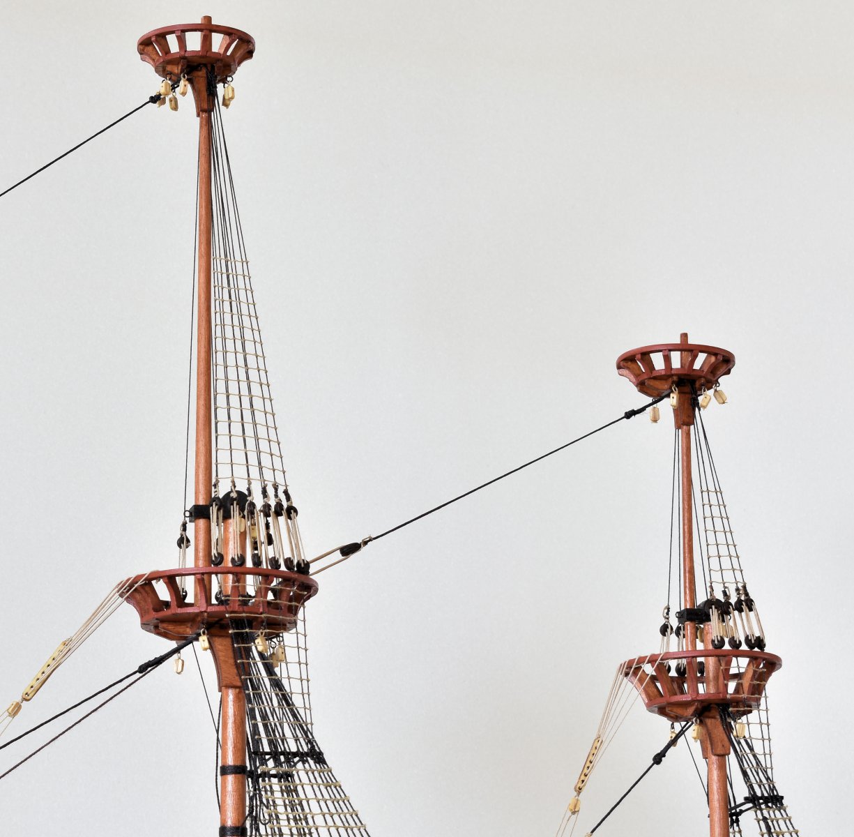

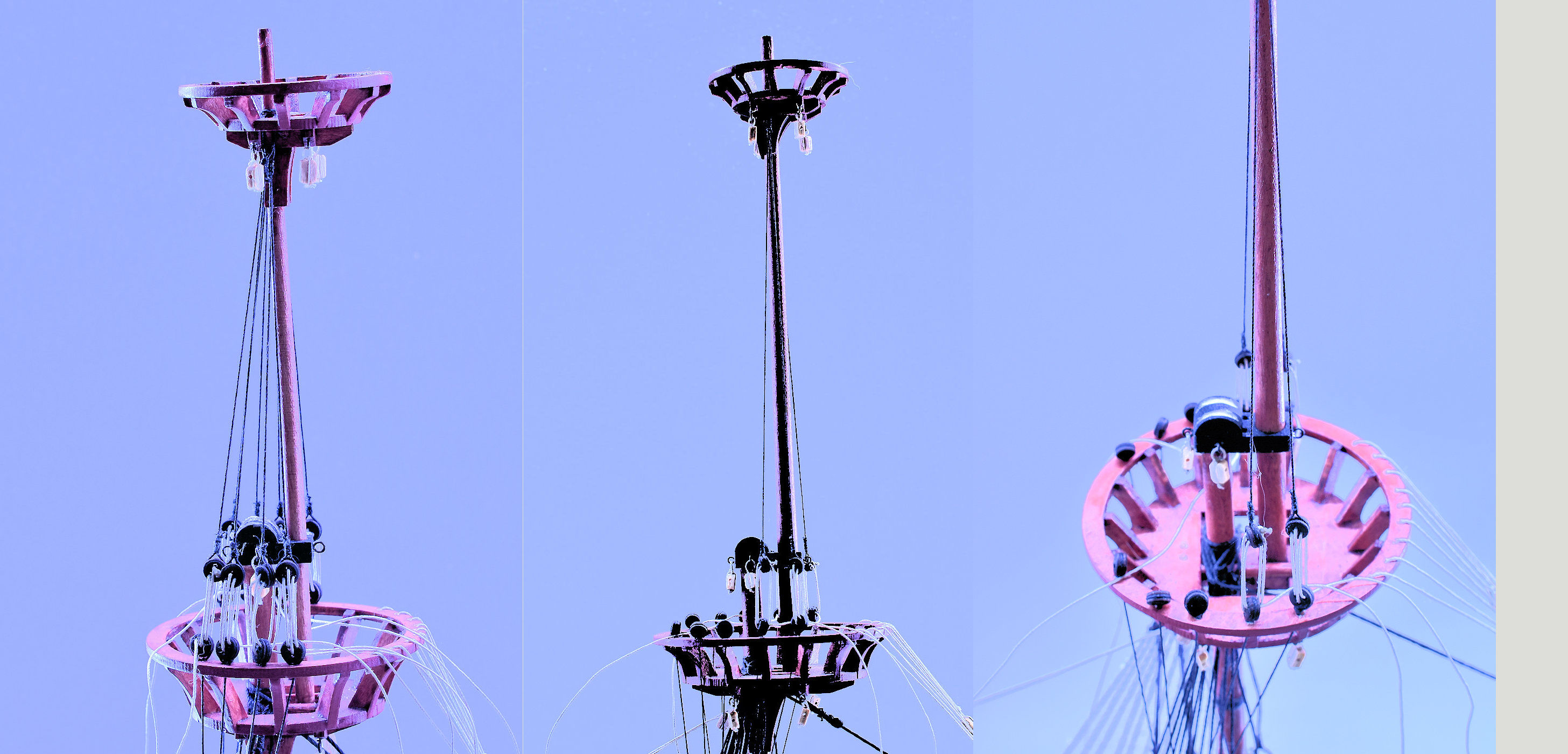

    Dit weekend weer lekker bezig geweest, de kruissteng is voorzien van de hoofdtouwen, en toen ik met de fokkesteng bezig was, toen dacht ik hmmmmm ik mis nog iets.
    De ezelshoofden had ik voorzien van 2 gaatjes, om de touwen van de ra's door te halen, maar ik was vergeten om de gaten door de mars te boren, en ik had ook niet een gleufje gemaakt om de touwen in te leggen.
    Dit heb ik dus ook gelijk aangepast, want ik kon er nu nog een klein beetje bijkomen. Op de rechter foto zijn de nieuwe gleuven nog te zien, evenals de gaatjes in de marsvloer.

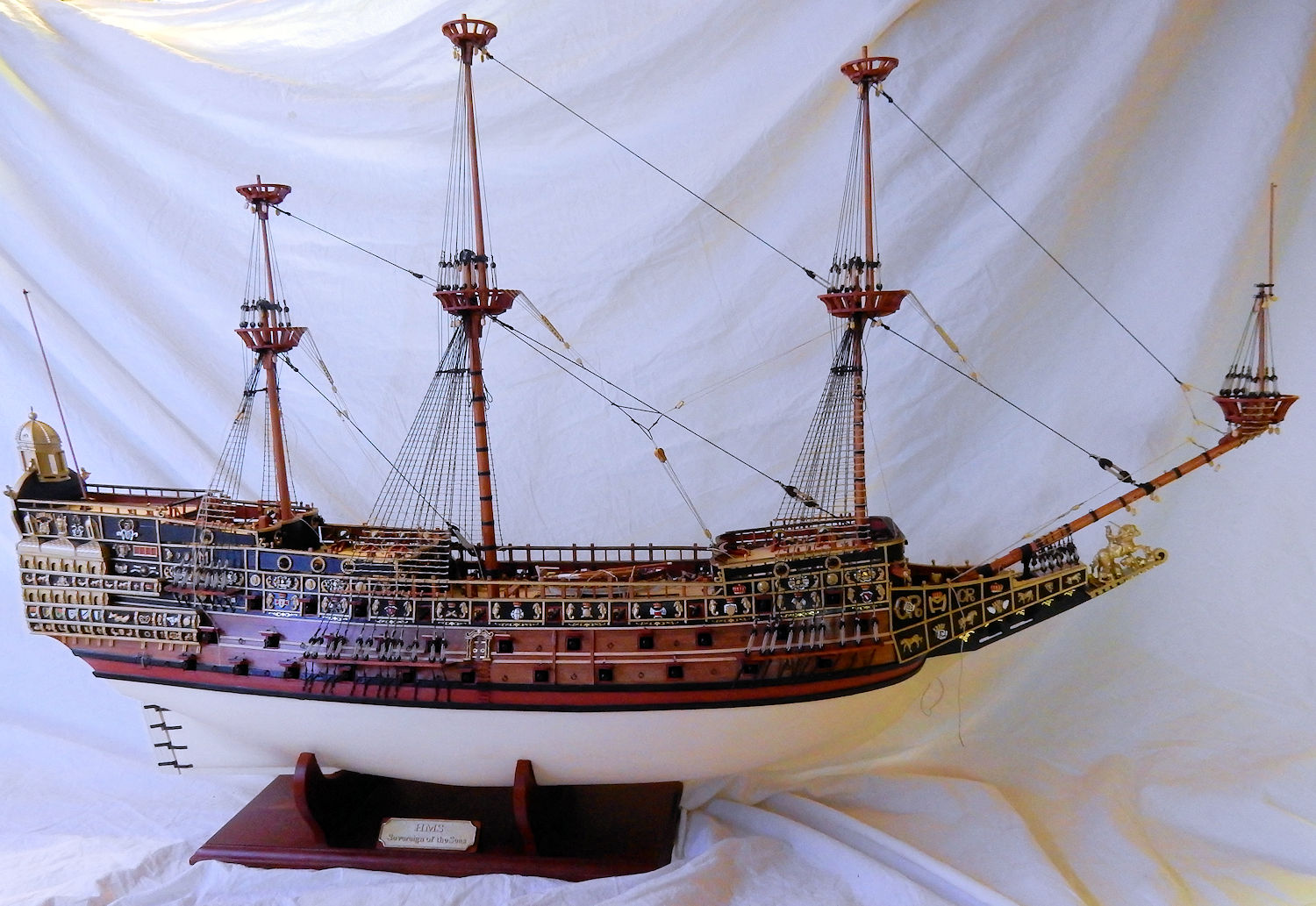

    De afgelopen weken ben ik bezig geweest met de hoofdtouwen van de stengen, en daarna heb ik de stagen geplaatst van diezelfde stengen.
    Ik weet nu waarom sommige mensen eerst de stagen doen, en daarna pas de hoofdtouwen :p.
    Maar goed, ze zitten er intussen op.
    Nu komen de pardoens aan de beurt, en de weeflijnen, en daarna zien we wel weer verder.
    Even een totaal plaatje hoe de Sovereign er nu bijstaat, de rest is weer voor de volgende keer:D:D
    De bakstag moet er natuurlijk ook nog op, volgens de poster van Agostini gaat die naar de fokkestag toe met een takeling, maar dat wil ik nog eens even opzoeken in de boeken, want de fokkestengestag zit natuurlijk wel dichterbij.

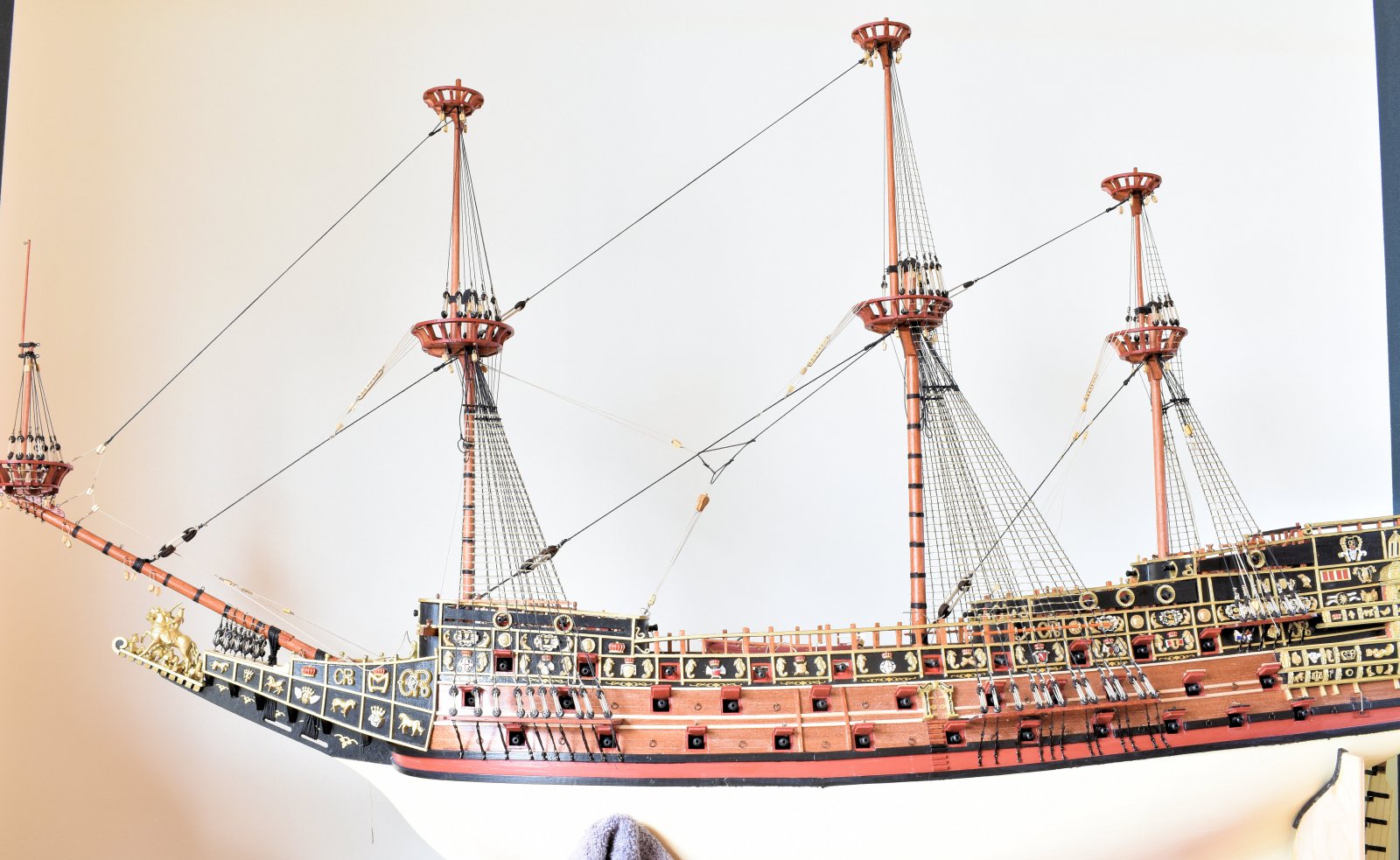

    Ik moest even graven om verslag terug te vinden, want het was veel te lang geleden dat ik iets gepost heb, maar er was niet zo veel om te laten zien.
    Nu ook nog niet echt, maar het werd hoogtijd om te laten zien dat ik nog wel bezig ben.
    Vlak na de vorige post ben ik begonnen met de weeflijnen van de stengen, maar de eerste weeflijnen op de fokkesteng leken helemaal nergens op, en aangezien daar al lijm op zat, heb ik de schaar in de hele zooi gezet, en de fokkesteng weer kaal gemaakt.
    Het is nu zover dat ik de hoofdtouwen van de fokkesteng er weer op heb zitten, en ik ben nu met de weeflijnen van de bezaanmast en de grote mast bezig.
    Bij beide ben ik nog niet helemaal op hoogte, maar de rest ga ik doen als de puttingwantjes erop zitten, dan weet ik ook de goede hoogte om te stoppen.

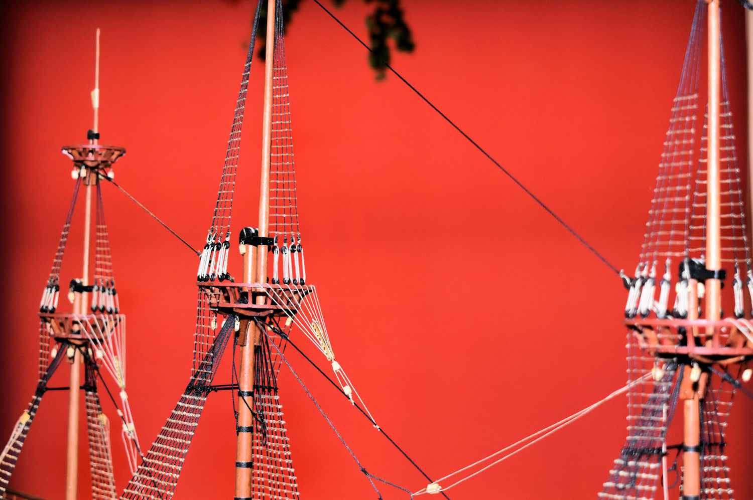

    Afgelopen weekend druk bezig geweest met de weeflijntjes, de bakboordszijde is nu klaar, en de blinde steng en de fokkesteng aan stuurboord zijn ook zover klaar,
    omdat er qua foto's niet heel veel veranderd is, volgt een foto als alle stengen klaar zijn.

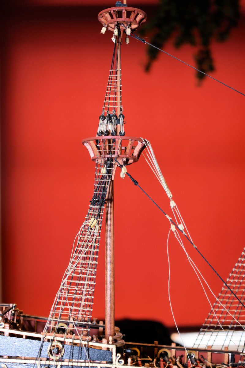

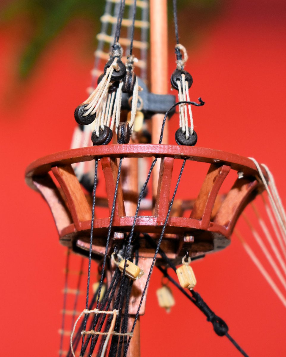

    Vandaag ben ik begonnen met de weeflijnen van de bezaanssteng, en toen ik met de weeflijnen van het puttingwantje bezig was, toen deed een van de jufferblokjes, PLOINK, en ik baalde.
    Ik heb het geprobeerd te repareren, maar nu zit onder de bovenrand van de mars een knoop.
    Hier baal ik nog meer van, maar ik wil dat puttingwantje niet meer wegknippen, want dan weet ik wel waar het eindigt.
    De eerlijkheid gebied mij te zeggen dat ik die knoop niet eens zie als de Sovereign in de vitrine staat, alleen als ze voor mijn neus op de tafel staat, dat zie ik hem.
    Dus voorlopig laat ik het zo, als ik groen en geel begin te kleuren dan knip ik alles uit die hoek weg.

    Zonde Peter, je knoopjes altijd borgen met een druppel lijm, dan voorkom je dit soort ongelukjes. Je foto's zijn er wel op vooruit gegaan vind ik, mooi gedetailleerd zo.
