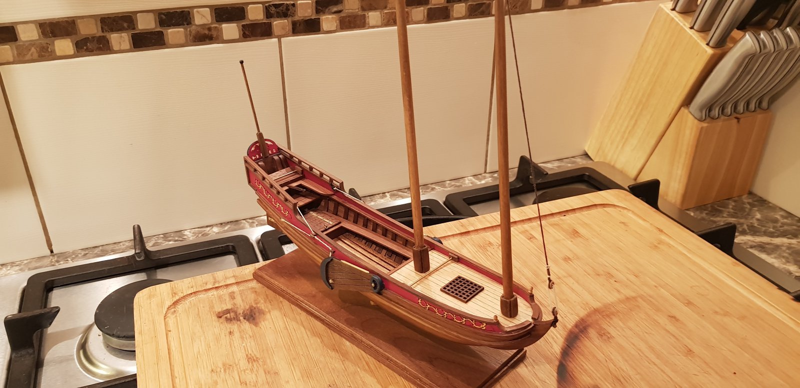

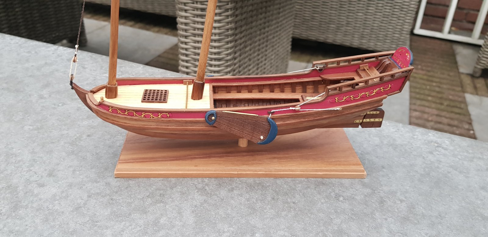

    Dit is ook voor mij het moment om het scheepje op de bijgeleverde standaard te bevestigen. 20200612_214912.jpg

    Prachtig Hans, maar het lijkt me dan 1* een beetje aan de lage kant is.

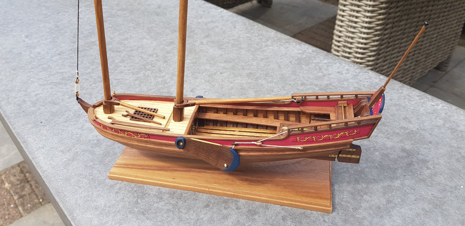

    En tenslotte voor vandaag het mastje voor de vlag er op gelijmd.
    @Arno Verstegen Het moeilijkste is het rompje zelf. En ik wil zeker hierin niemand ontmoedigen. Modelbouwen is voor iedereen een uitdaging en hier zitten ze zeker in. Ik leg de lat voor mezelf waar ik hem leggen kan:rolleyes:

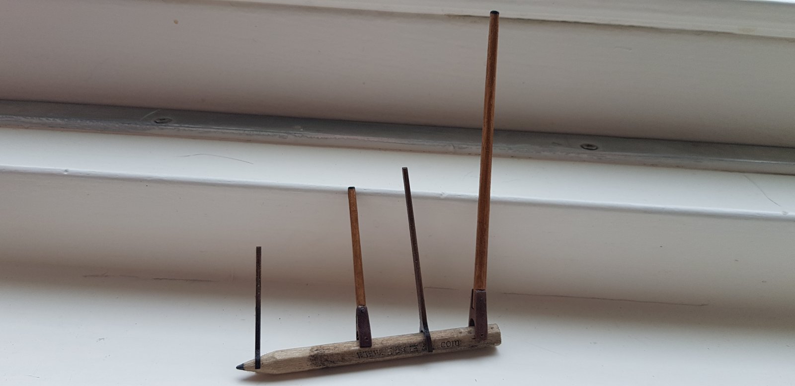

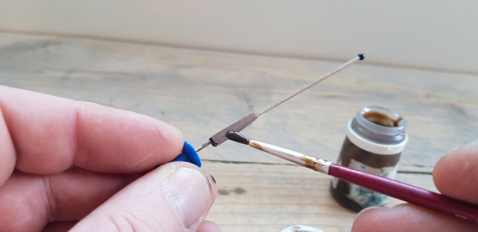

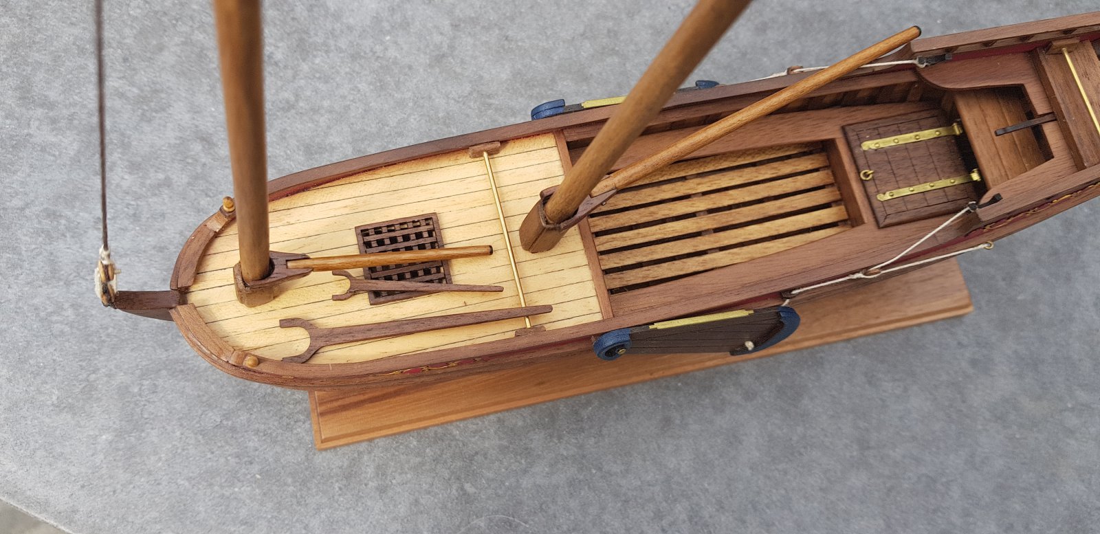

    Alle gaffels zijn zijn gemaakt waarbij de klauwen zelf gelaserde onderdeeltjes waren.
    De onderste gaffels zijn gedraaid van stukjes rondhout. Hier heb ik ze voor het spuiten op een potlood geklemd.

    De onderste gaffels heten giek Hans.

    Dat klopt en ik wist het:)

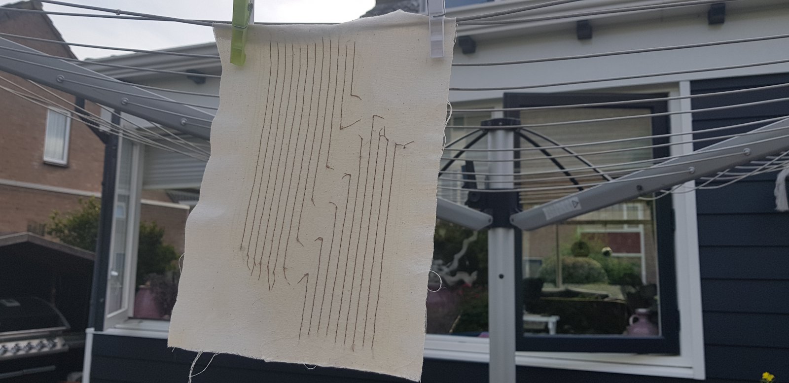

    Na het stikken van de z.g.n. kleden van het zeil smeer ik deze geheel in met verdunde houtlijm. Hierna snij ik de vorm van het zeil uit en nu ratelt dit niet. Hierna is het lijktouw gebruikelijk met de feston-steek er omheen genaaid.
    Hier hangt de boel te drogen. Nadat het lijktouw er om zit bevochtigd ik het licht en strijk ik het zeil vast. Nu is het klaar om te hangen. Ik ben wat foto's vergeten te maken van de verdere werkwijze overigens:rolleyes:

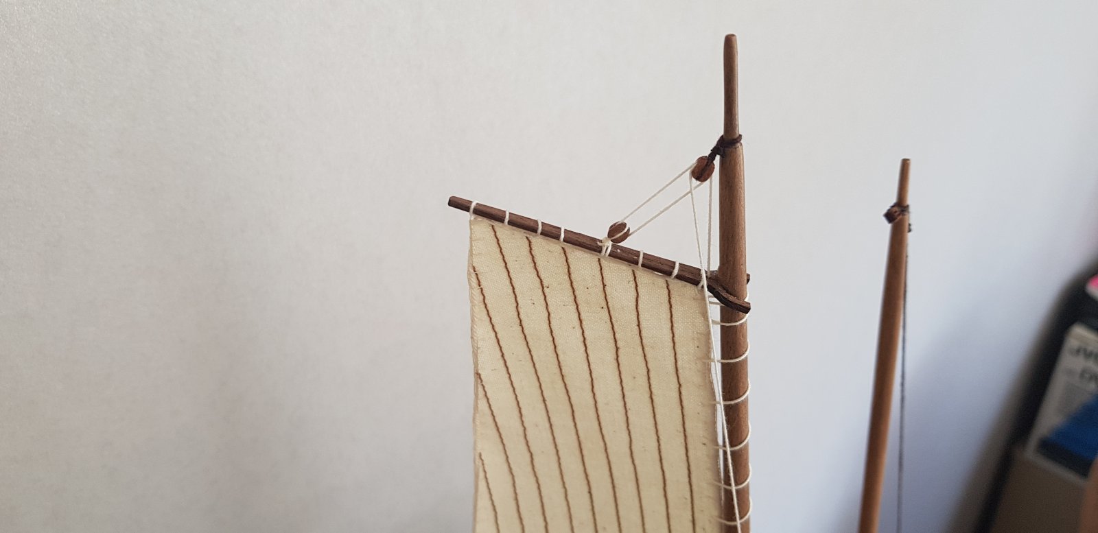

    Om de masttop is een 3-2 blokje gestropt en in het midden van de gaffel een 3-1 blokje.
    Het zeil is om de gaffel geknoopt. En zo was het klaar om te hijssen.
    De draad start vanaf de gaffel en gaat door de blokken en belegd op het kruishout.
    Ik vond nadat het hangt de stiksel ietsie te donker naar mijn zin maar vooruit maar, het is niet anders.
