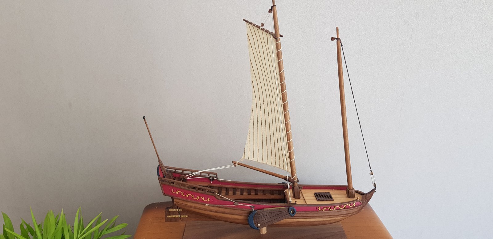

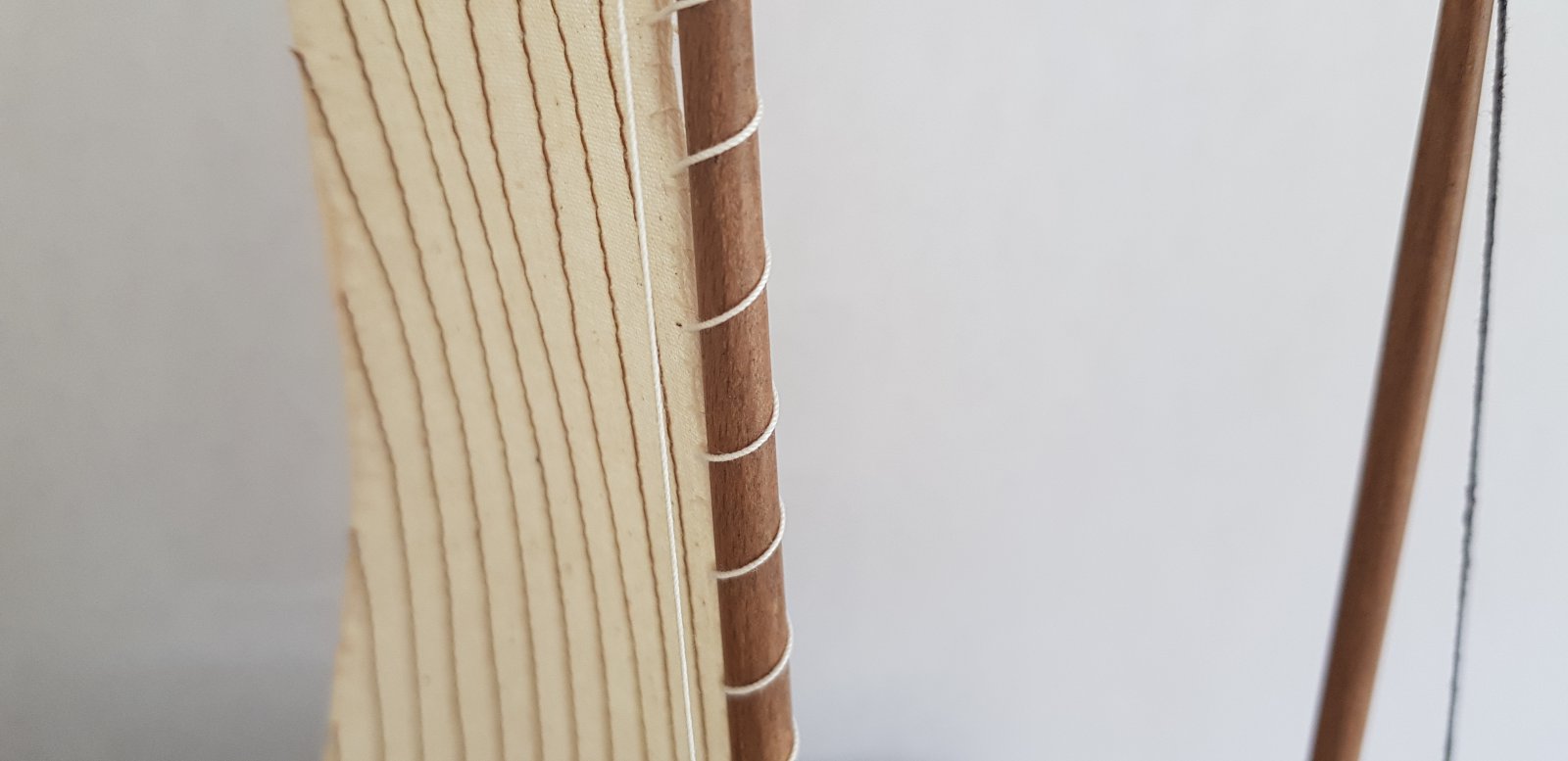

    Het zeil houd zich vast tegen de mast met een slingersteek.

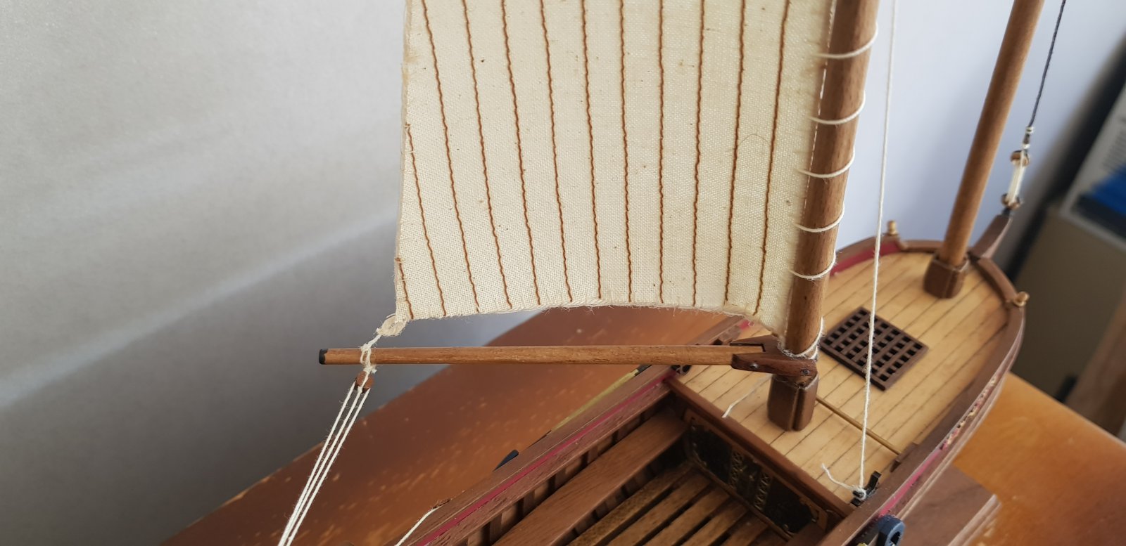

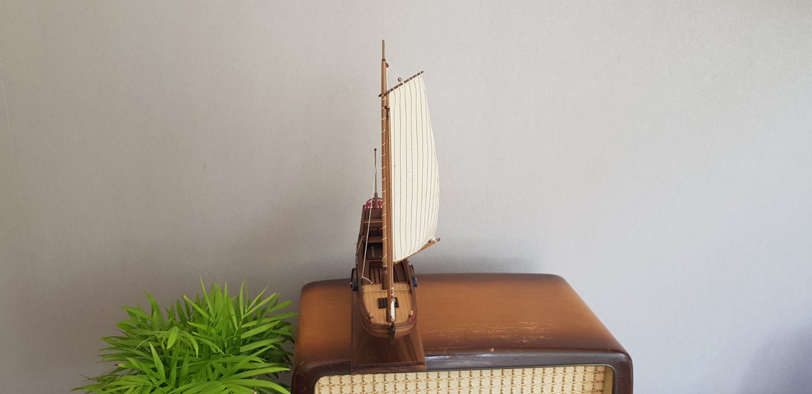

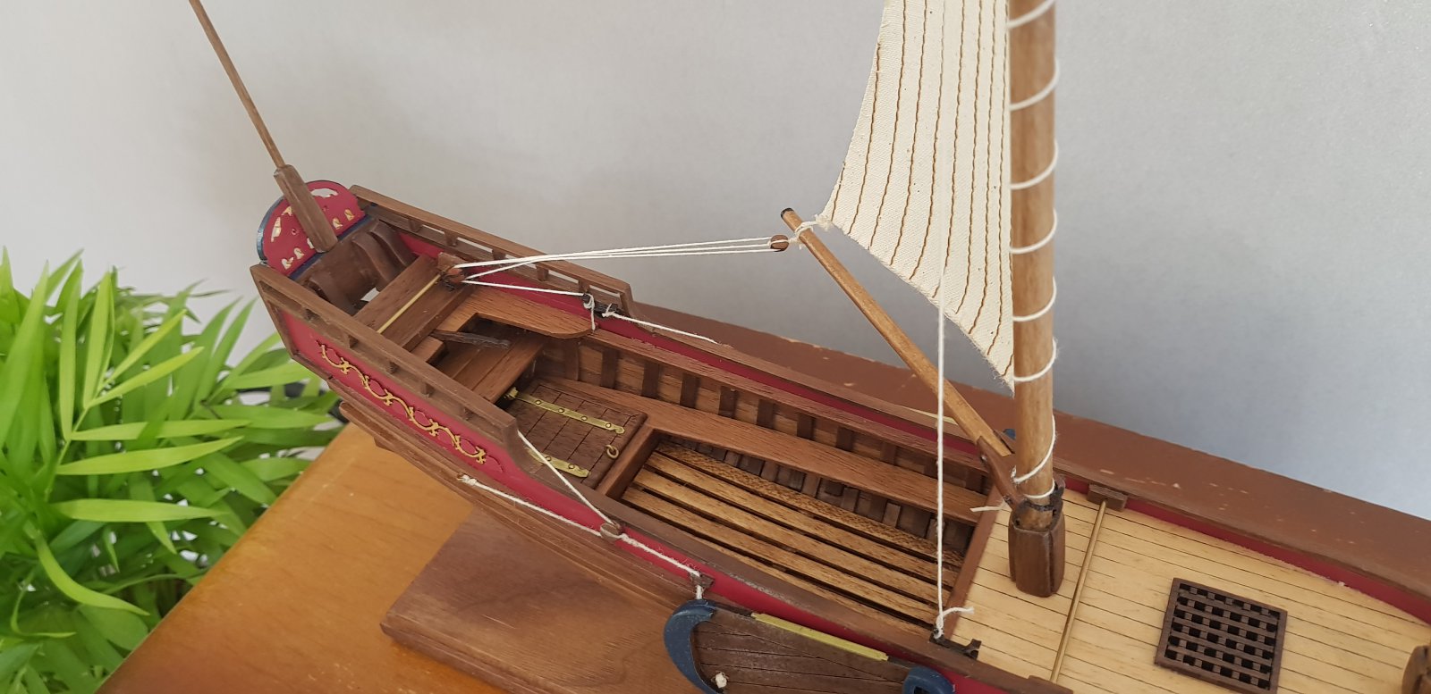

    Nadat het zeil hing heb ik het nogmaals bevochtigd. Het eerder aangebrachte lijm wordt weer soepel en zodoende kon ik met een föhn de bolling in het zeil aanbrengen. Gelijktijdig droogt de boel weer.
    Foto's spreken weer voor zich denk ik.

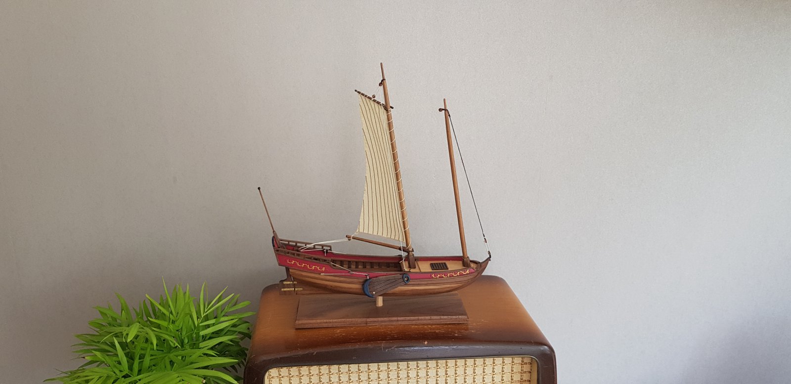

    Oud beestje onder het bootje, uit hetzelfde tijdperk als het bootje? ;)

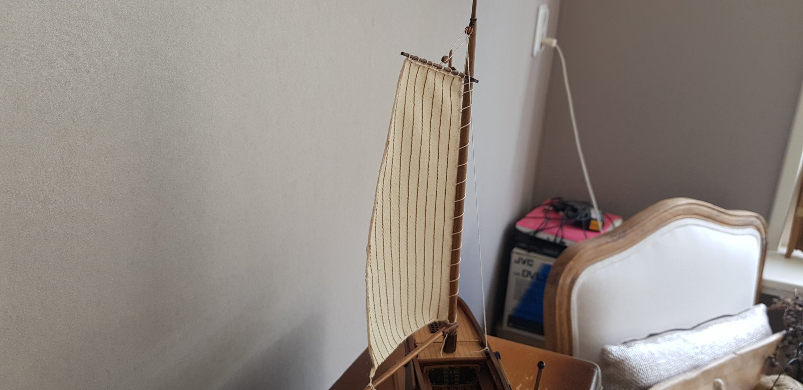

    Hans de banen van je zeil moeten evenwijdig met het achterlijk, bekijk de tekeningen..
    Het achterlijk heeft geen steun daar komen de grootste krachten op , daarom doek altijd evenwijdig of haaks op het achterlijk.

    Inderdaad zeg. Ik snap wat je bedoeld. Het betreft hier voorgedrukte zeilen die gestikt moesten worden en heb hier niet aangedacht. Dan gaat *Hans* dit waarschijnlijk wel aanpassen in zijn zeilenplan.

    Ah!? Daar heb ik slaafs mijn reguliere eigen gedachten gevolgd.... :-(
    Dit plaatje laat inderdaad anders zien:
    Gaat in de volgende serie aangepast worden.

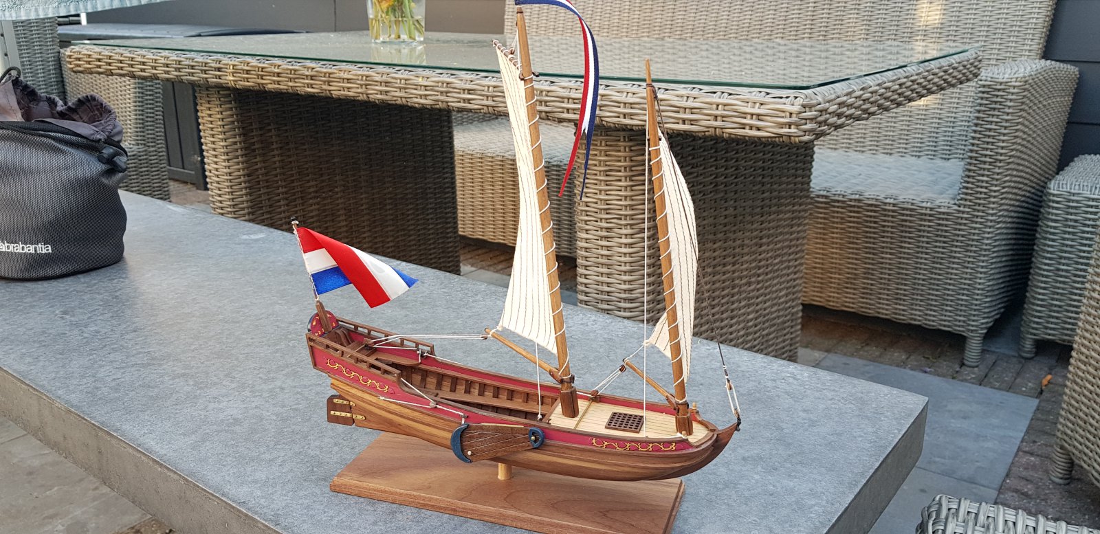

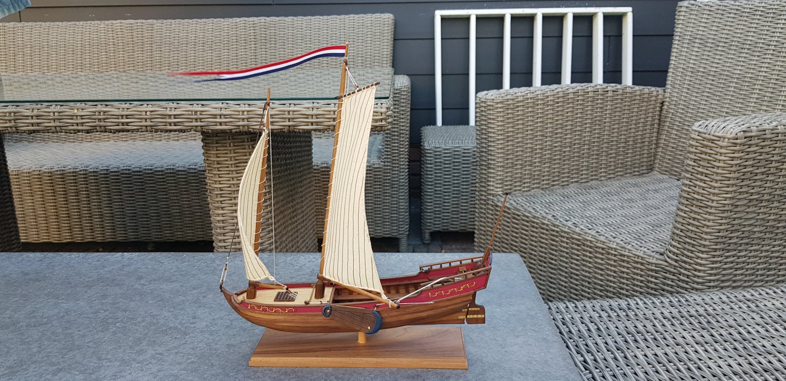

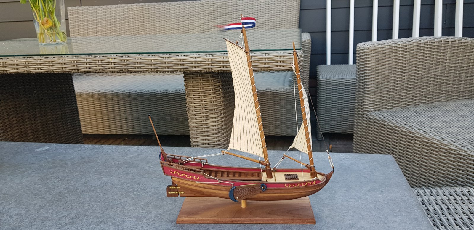

    Alle zeilen zijn opgehangen en ook de wimpel wappert inmiddels.

    Ik vind het een heel leuk, interessant project. Mooi geworden.

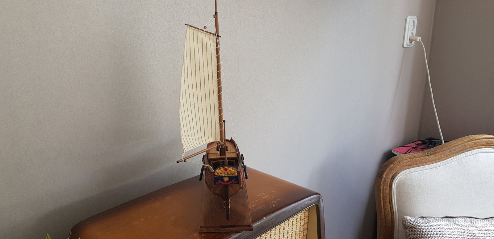

    En hierbij is dit project klaar. Het speel-jagt is afgerond. Wat ontbreekt is het touwornament aan de achterzijde wat ik na rijp be
    Aardig geslaagd dacht ik ook. Voor de oplettende kijker en navolgende bouwers. Het touwornament is niet geplaatst en komt er ook niet op. Ik vind dit persoonlijk niet mooi en zat er tegen aan te hikken dit aan te brengen. Toch maar niet dus.
