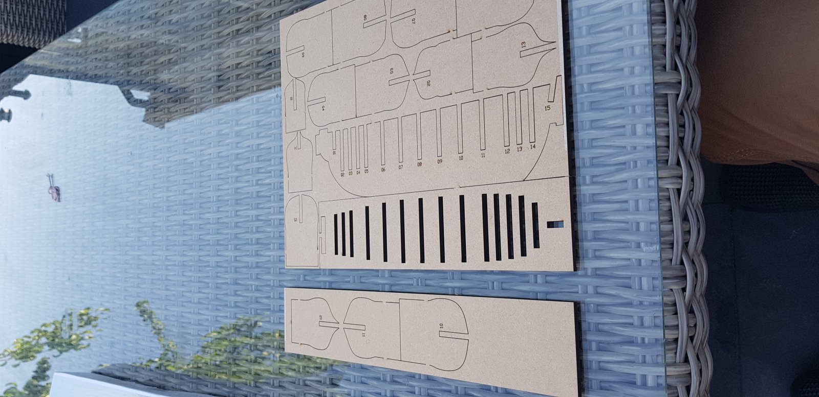

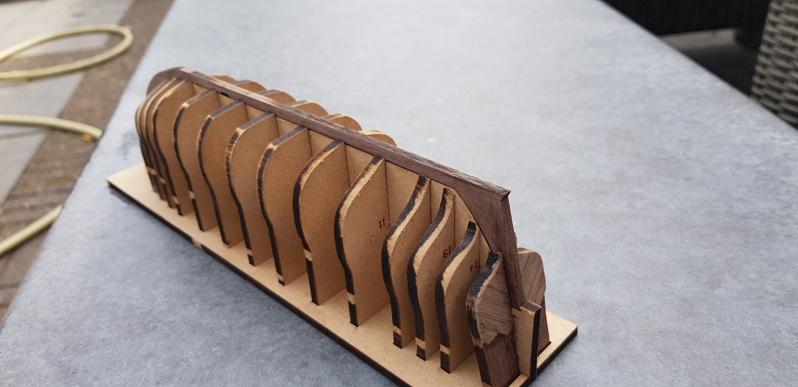

    Zo mensen! Jullie zitten of staan allemaal klaar. De bouw is begonnen!
    Kolderstok geeft aan dit jacht als moeilijkheidsgraad een 1 heeft op een schaal van 1-4. De zeven Provinciën zit op schaal 4 en dat doet vermoeden dat dit een peulenschil zou moeten zijn.
    Daar ga ik dus straks achterkomen.

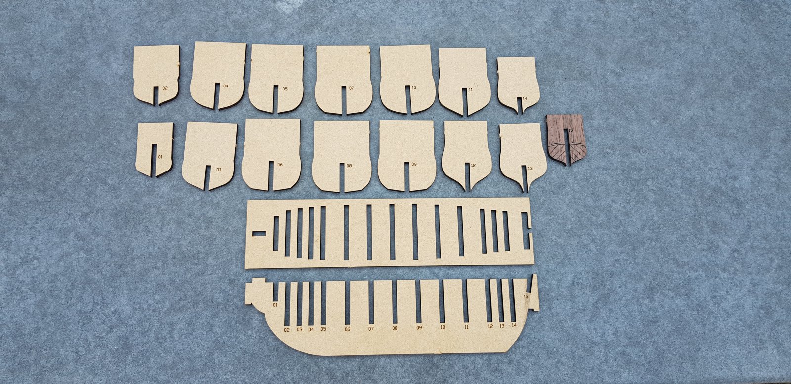

    Allereerst de gelaserde platen MDF er bij gepakt waar alle gelaserde onderdeeltjes in zitten voor de spanten en de hulpkiel.
    Deze onderdelen vormen straks een frame die volledig weggenomen gaat worden als de romp er omheen gebouwd is. Alle spantjes zijn los gesneden. Op de valse kiel en spanten staan de nummers. 14 spantjes van MDF en 1 spant in walnoten ( spiegel )

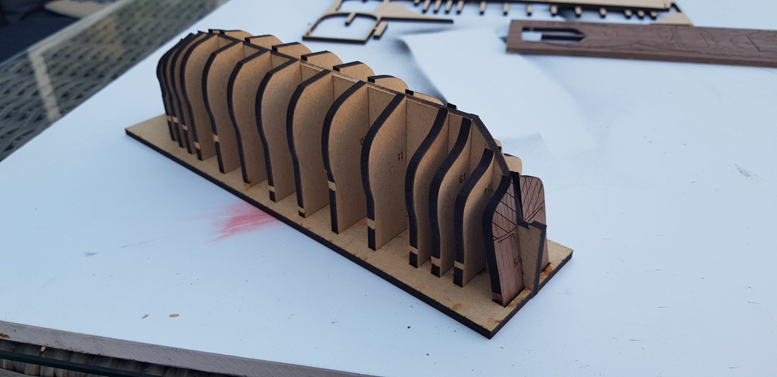

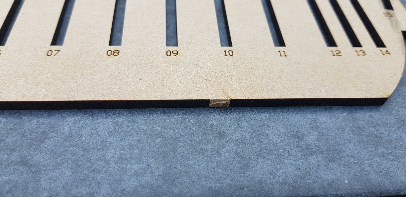

    Het is zaak, om goed de doorgesneden aanhechting in de gelaserde plaat vlak te snijden en glad te schuren. Op de onderzijde van deze valse kiel komt namelijk straks de noten kiel en dit is zo passend gelaserd dat een oneffenheid straks in de weg zit.
    Zoiets past natuurlijk vanzelf! Mits goed gelaserd zoals hier het geval is. Omdat deze mal geheel wordt weggenomen is er niet veel aan elkaar gelijmd. Wel heb ik de lijm ietsie verdund om een langere droogtijd te krijgen.
    Je moet namelijk eerst alle spantjes op de valse kiel lijmen (14 stuks) en de noten spiegel. De langere droogtijd had ik nodig om alle spantjes op gelijke hoogte te zetten met de onderzijde van de basisplaats. Deze basisplaat past er perfect op en geeft tevens een extra positie aan van de spanten.
    En zo, zie je de vorm al ontstaan. Ik kan nu als het droog is dit geraamte in vorm gaan schuren. Dit moet natuurlijk ook weer nauwkeurig gebeuren want dit bepaalt dus hoe uiteindelijk de huid wordt zonder golven of bobbels. Al, met al, een gewenste start voor me.
    Ik had mezelf belooft bij te gaan houden hoe lang ik over dit jacht zal gaan doen dus soms vindt je een getalletje onder een post wat het aantal uren inhoud. Dit zullen natuurlijk ook uren zijn waarbij het lezen van de BB in zit. (En koffie)

    Ja - vind ik ook! Ik heb het model uiteraard zelf gebouwd en kwam wel wat dingetjes tegen (vooral het niet vastlijmen aan het mdf is wat lastig) - maar in het algemeen liep de bouw voorspoedig.

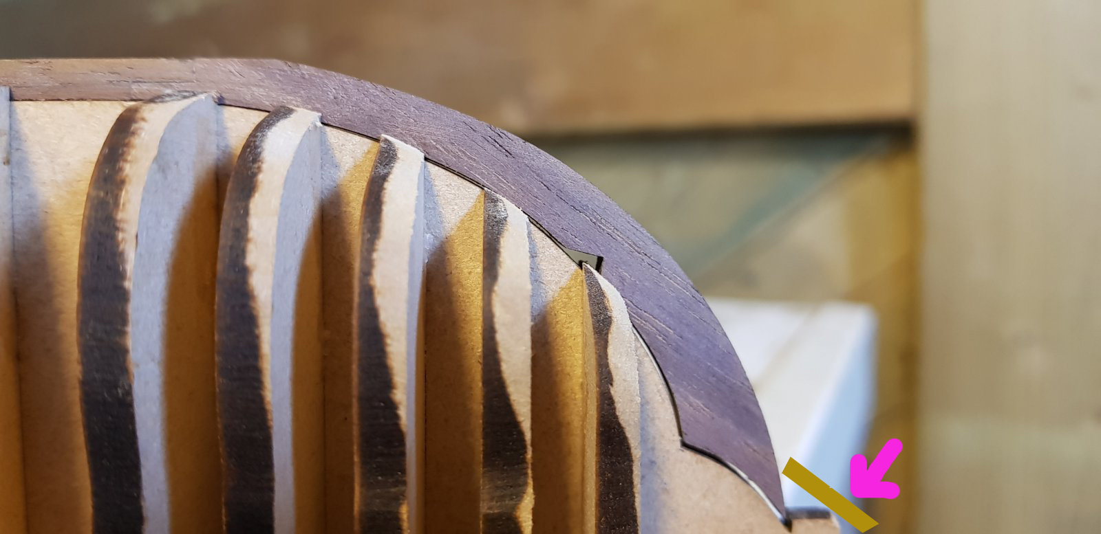

    Ik zie ook al gelijk een misstreepje op de spiegel.
    Zal ik aanpassen

    Ik zag dit dubbele streepje ook maar ook aan de binnenzijde staat het streepje gelaserd. En dit betekend volgens mij uiteindelijk afzagen langs de bovenste gebogen lijn.

    Schuine streepje :)

    Dat verdwijnt wel onder de beplanking...;)

    Ja - maar als je netjes zou werken is de beplanking op de spiegel eventueel niet nodig

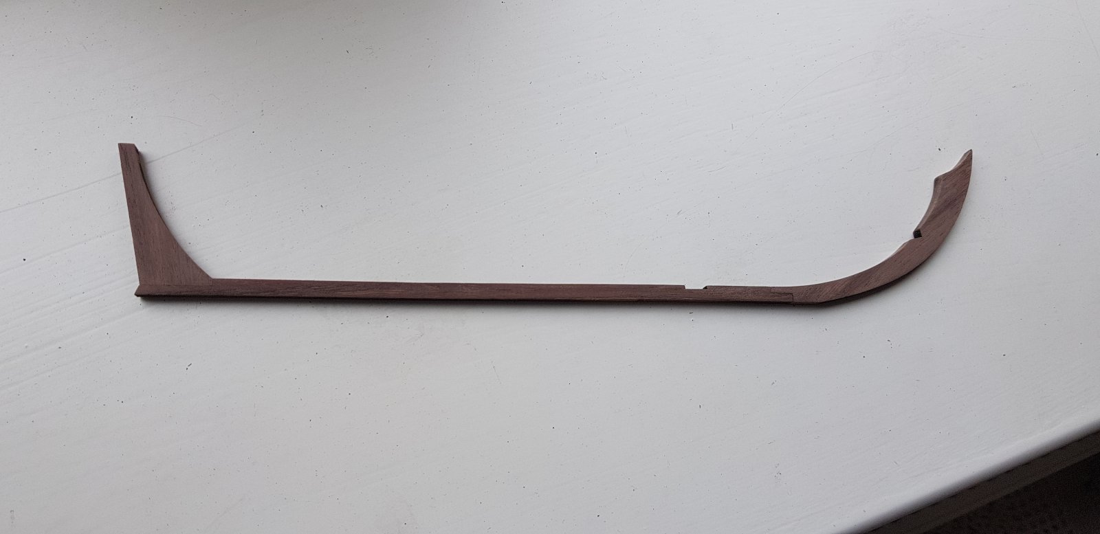

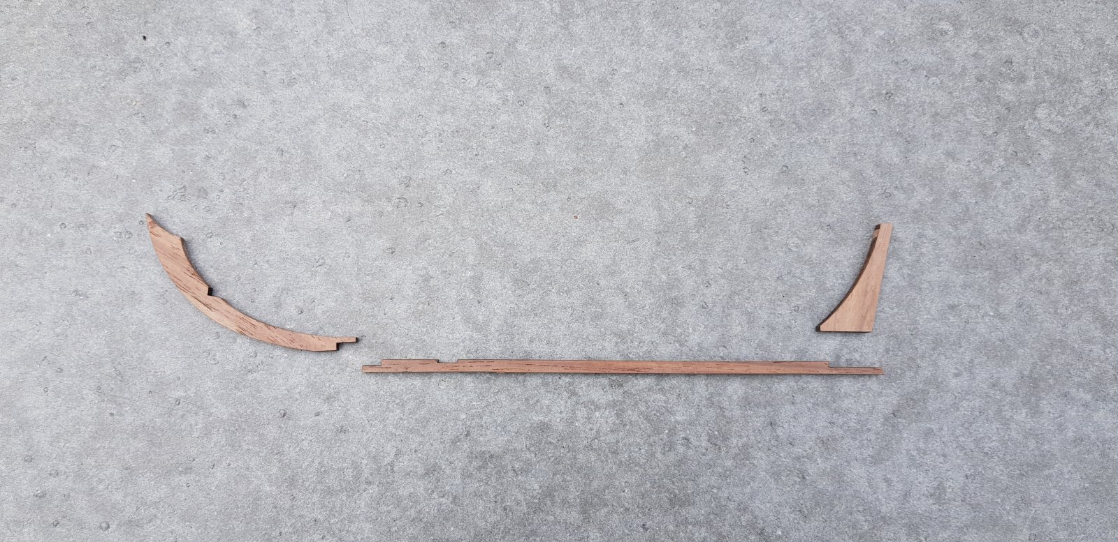

    De noten kiel is samengesteld en de spiegel is beplankt met walnoten 1x4mm.
    Hierna is de kiel op de mal gezet en zodanig dat deze alleen verlijmd is aan de spiegel. Het is dus een kwestie van fragiel en dit zal wel zo blijven tot de daadwerkelijke spantjes zijn aangebracht aan de binnenzijde.
    Dus uitdagingen genoeg aan dit model!

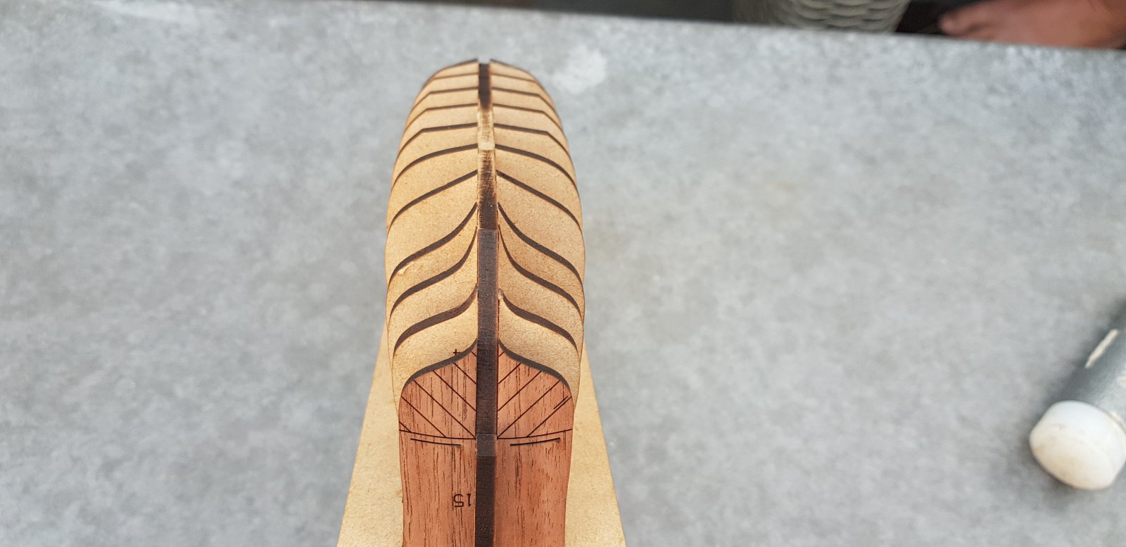

    De mal is verder afgeschuind en volgt de lijn van de gelaserde huidgangen. Voor de huidgangen ben ik dus afhankelijk hoe dit straks uitpakt op de mal zelf en of alles nauwkeurig aan gaat sluiten:)
    Laatst bewerkt: 22 mei 2020

    ik zou daar bij de pijl een klein balkje tegen de kiel aanzetten en op de mal met een klein schroefje vastzetten. Ik heb op deze manier mijn sloepjes gemaakt en de kiel kwam altijd omhoog en met het zekeren bleef hij mooi op zijn plek. Het zit dan ook niet in de weg.

    Dat klopt Stephan. Dit wordt in de BB ook zo omschreven om de kiel op zijn plaats te houden. Het wil ietsie omhoog wippen nu. Op zich is dit niet erg. Omdat de huidgangen los van de mal zullen komen is er nu ietsie speling aan voor en achterzijde zodat ik steeds de mal bij eventuele geknoeide lijm wat omhoog kan trekken. Net genoeg waarschijnlijk om de boel los te kunnen opbouwen van de mal en geknoeide lijm.( sprak ik optimistisch)

    ik heb zo ook al eens beplankt voor mijn dio dat was toen band werk , ik legde altijt plastic folie over de mal zo van degene die je over het eten legt als je niet direct gaat eten die op een rol zit ( allee je weet wel :) )
    ook kan je best wat klemmetjes voorzien voor op over de kiel te klemmen want anders heb je kans dat de zandstrook omhoog komt in het midden als je de plank aan de boeg naar beneden duwt.
    veel suc6 hans je gaat dat goed doen :)
