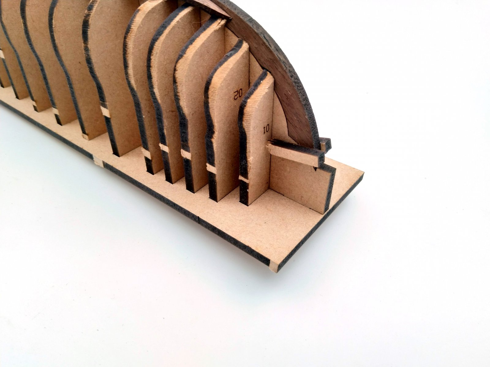

    En twee stukjes mdf tegen de valse kiel om verdraaien van de echte kiel te voorkomen:

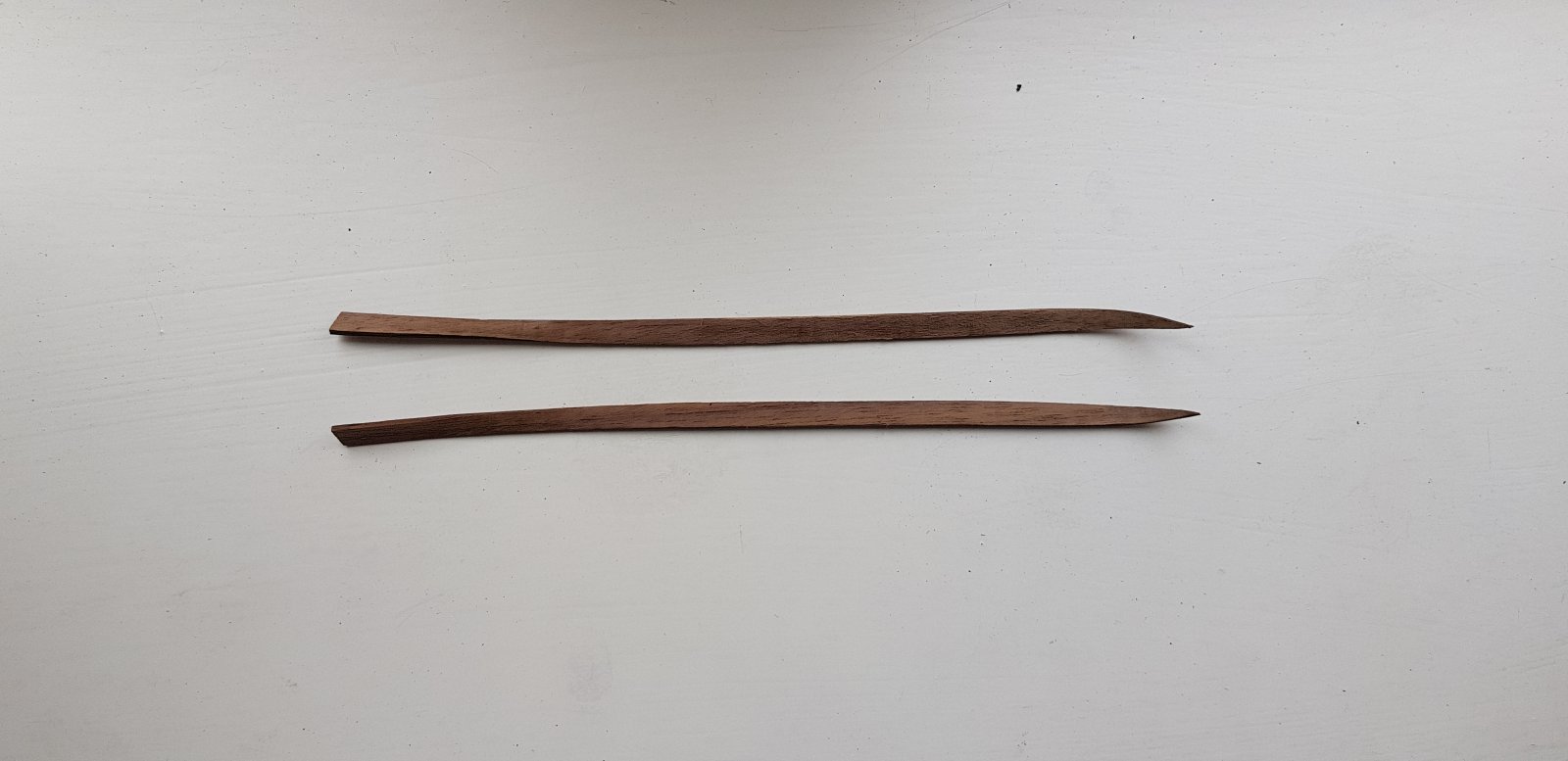

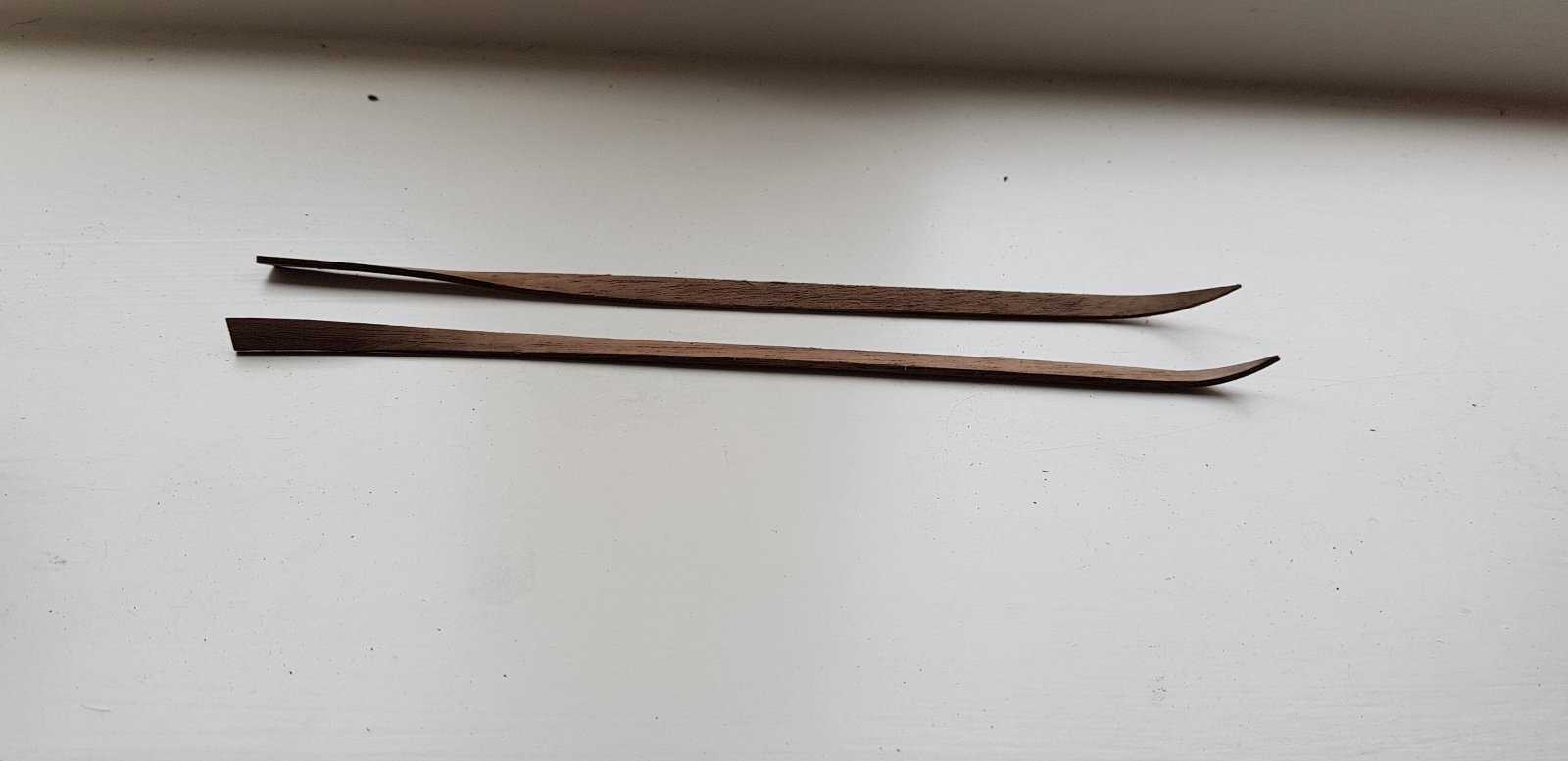

    De eerste huidgangen ( De zandstroken) zijn in vorm gebogen. Allebei werden ze voor 10 minuten in een fles met water gezet. Ik heb natuurlijk de mazzel dat ik een mooie plankenbuiger hebt. Met de kleinste ronde kop maak je de kleinste rondingen. Aan de spiegelzijde begint deze zandstrook een behoorlijke twist van horizontaal naar vertikaal. Deze kon ik na verhitten met de hand er in draaien. Het voordeel van de plankenbuiger is dat het hout direct weer droog is. Het laten drogen op het model is zo niet nodig en ik kon dit gelijk er aan lijmen.
    De eerste huidgangen zet je aan de achterzijde gelijk met de kiel. Dit is dus maatgevend voor alle volgende huidplanken.
    Ik was natuurlijk erg nieuwsgierig... lees bezorgd.. of alle gelaserde huidgangen zouden gaan passen..
    Natuurlijk onzin van me, want alles past perfect. Het kwam er op neer dat alle latten min of meer ietsie arm moeten worden geschuurd om aan te laten sluiten op haar voorganger.

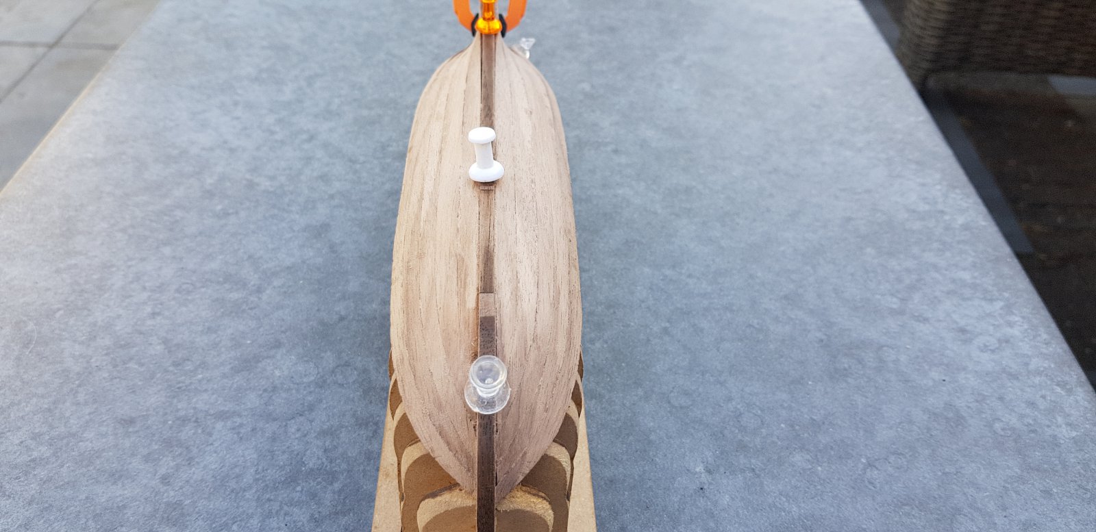

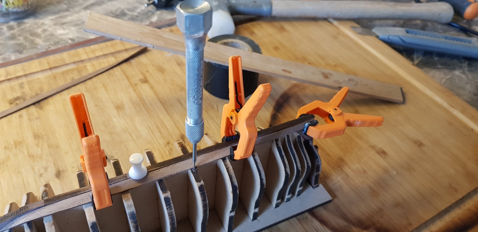

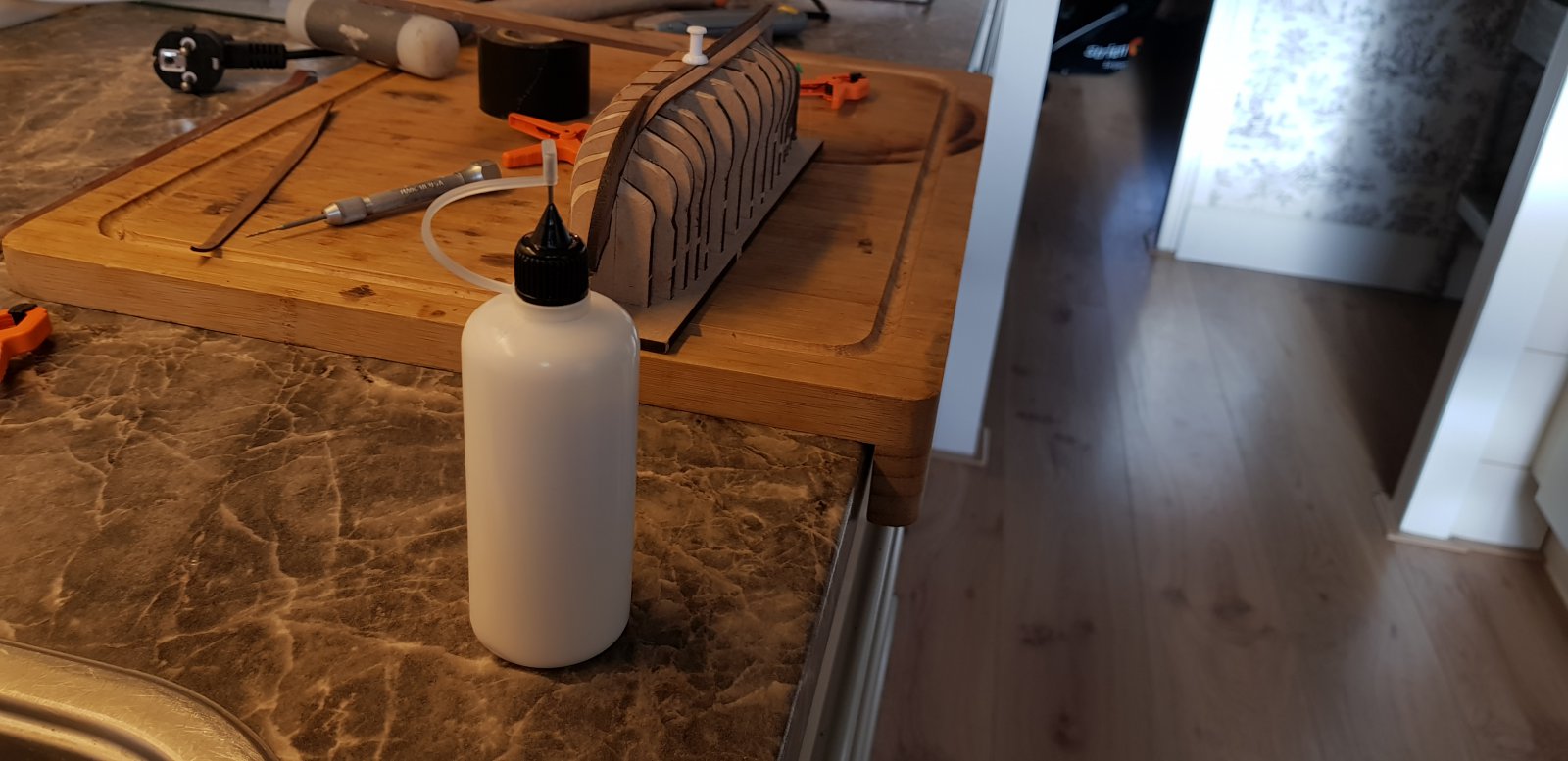

    Met een klein boortje maak ik een ondiep gaatje alvorens een prikbordpinaise er in te drukken. De mal is van MDF en het zou te snel van elkaar scheuren als ik niet ietsie voor zou boren. De hoed van de punaise houd de lat op haar plaats.
    Ik gebruik ook de lijmflacon van Kolderstok met een fijne naald.
    Deze komt goed van pas om gedoseerd de huidgangen onderling te lijmen. Schoon werken is een must. Straks als de mal er afgaat dan wil je niet dat alle planken van binnen zwaar onder de lijm zitten.
    Dirk, en onze wodkadrinker gaven nog de tip mee huishoudfolie over de spanten te trekken. Een goede tip maar ik vond dat zakkie snel in de weg zitten. Ook het afplakken van de mal behoort tot de mogelijkheden zoals de BB aangeeft.
    Tijdens het aanbrengen moet je er inderdaad goed voor zorgen dat de noten kiel perfect op de mal blijft. Door de vorm en het klemmen van de huidgangen bestaat het gevaar namelijk snel dat het geheel zich van de mal drukt. Dit was eigenlijk het lastigste.
    Op dit moment heb ik aan elke zijde 5 huidgangen op zitten.

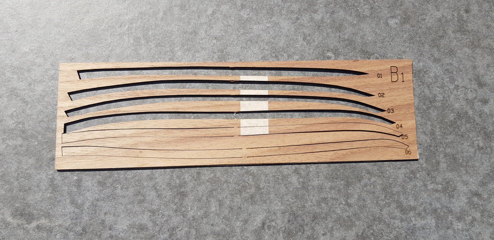

    Het lastige is wel dat je er van elke huidgang er maar ééntje hebt. Het moet dus direct goed gaan. En dat ging er bij eentje niet. Tijdens het klemmen brak er een flink stuk van de huidgang af. De klem zelf vond ik terug op een minuut lopen afstand:thumbsup:
    Gelukkig komen alle huidgangen uit een gelaserde plaat en kon ik daar weer een stukje voor reparatie nemen.
    Door de snelle droogtijd kon ik redelijk snel doorwerken aan beide zijden van dit scheepje.

    Het grote nadeel aan deze gelaserde huidgangen is dat de houtnerf niet de plank volgt. Breken is dus zeer wel mogelijk, en voorzichtigheid is een vereiste.
    In de toekomst zal ik wel reserveplankjes gaan hebben, maar dat is nu nog niet....

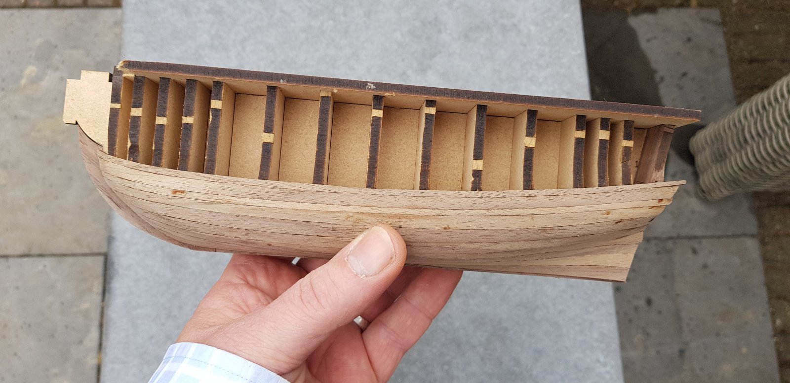

    De romp is beplankt. Het beplanken ging verder moeiteloos en aan beide zijden ben ik keurig op dezelfde hoogte uitgekomen.
    Je hebt nu gelijk een indruk hoe groot dat het scheepje wordt.
    6.5
    En nu eerst maar laten drogen nu.
    SjorsZ, *Hans*, TIMBERWOLF en 9 anderen vinden dit leuk.
