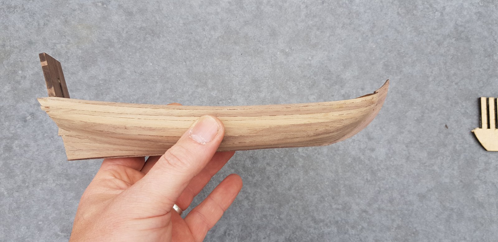

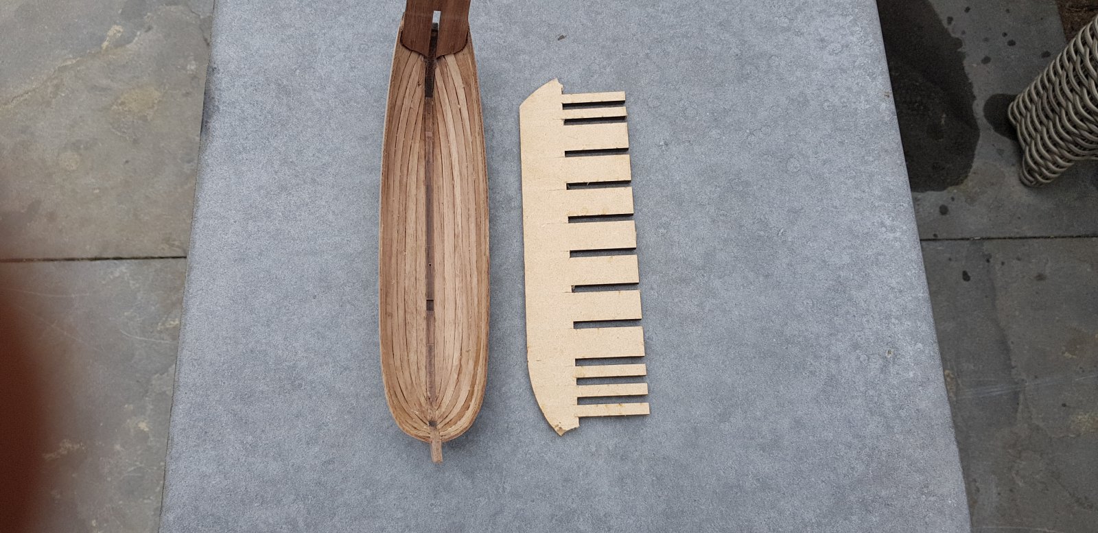

    Aangezien ik het aandurfde de mal er af te halen deed ik het gewoon:rolleyes: dit is iets wat best gemakkelijk ging. Het middengedeelte heb ik bewaart aangezien ik deze nog even wil gebruiken. Ter hoogte van hulpspant 7 komt namelijk het tussenschotje naar het vooronder. En deze mak gebruik ik om de positie over te nemen.

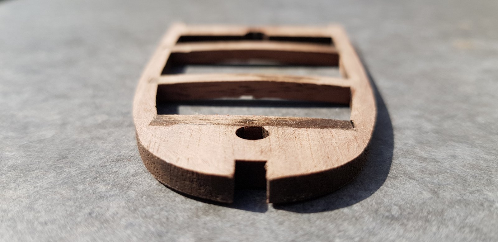

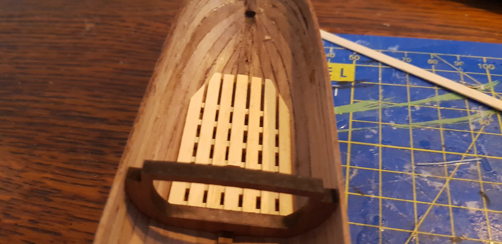

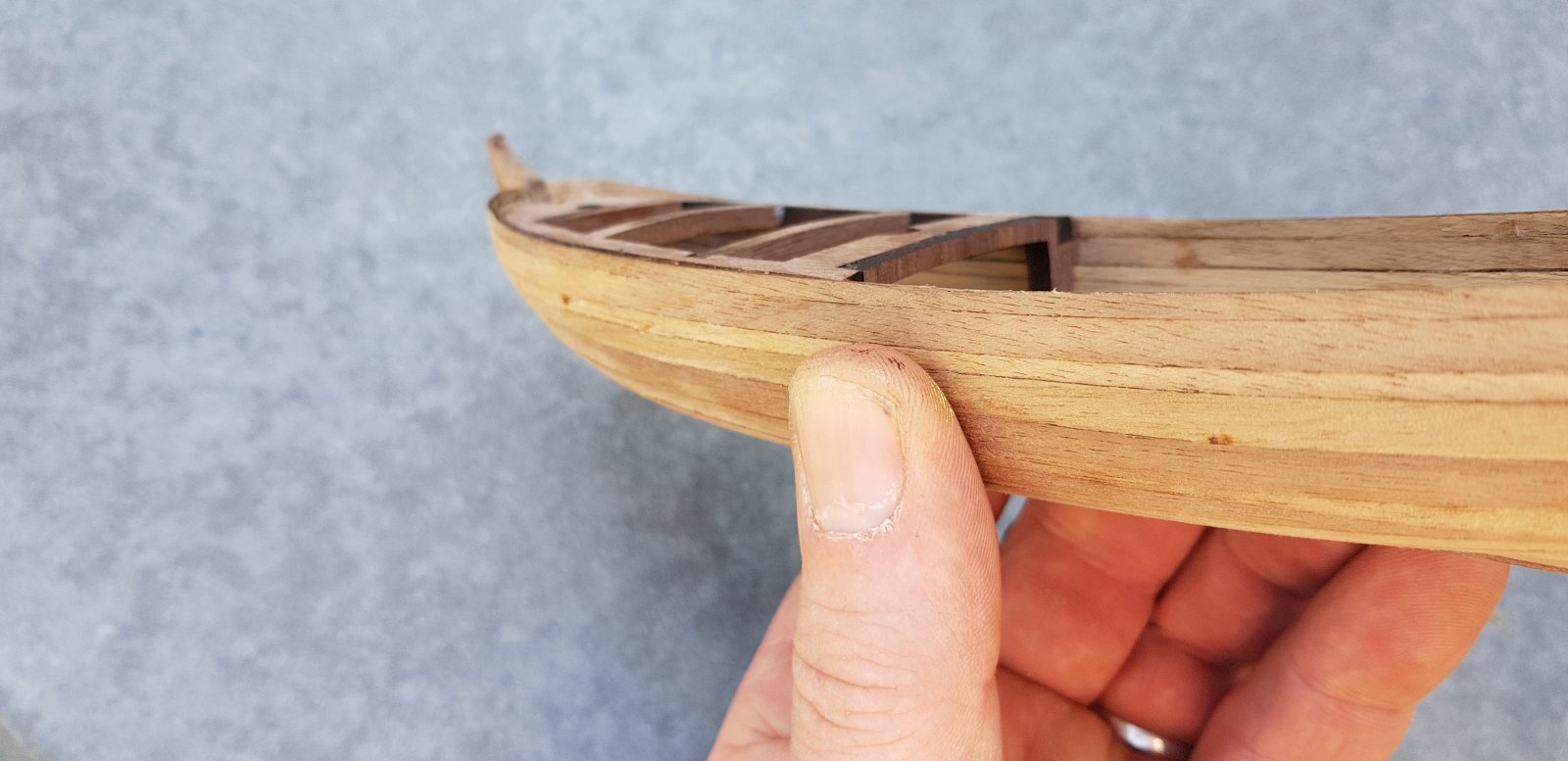

    Op de positie van spant 7 komt het gelaserde tussenschot. Deze heb ik ietsie pas moeten schuren en toen zakte dit er mooi tussen. Het geeft direct veel meer stevigheid aan het rompje.

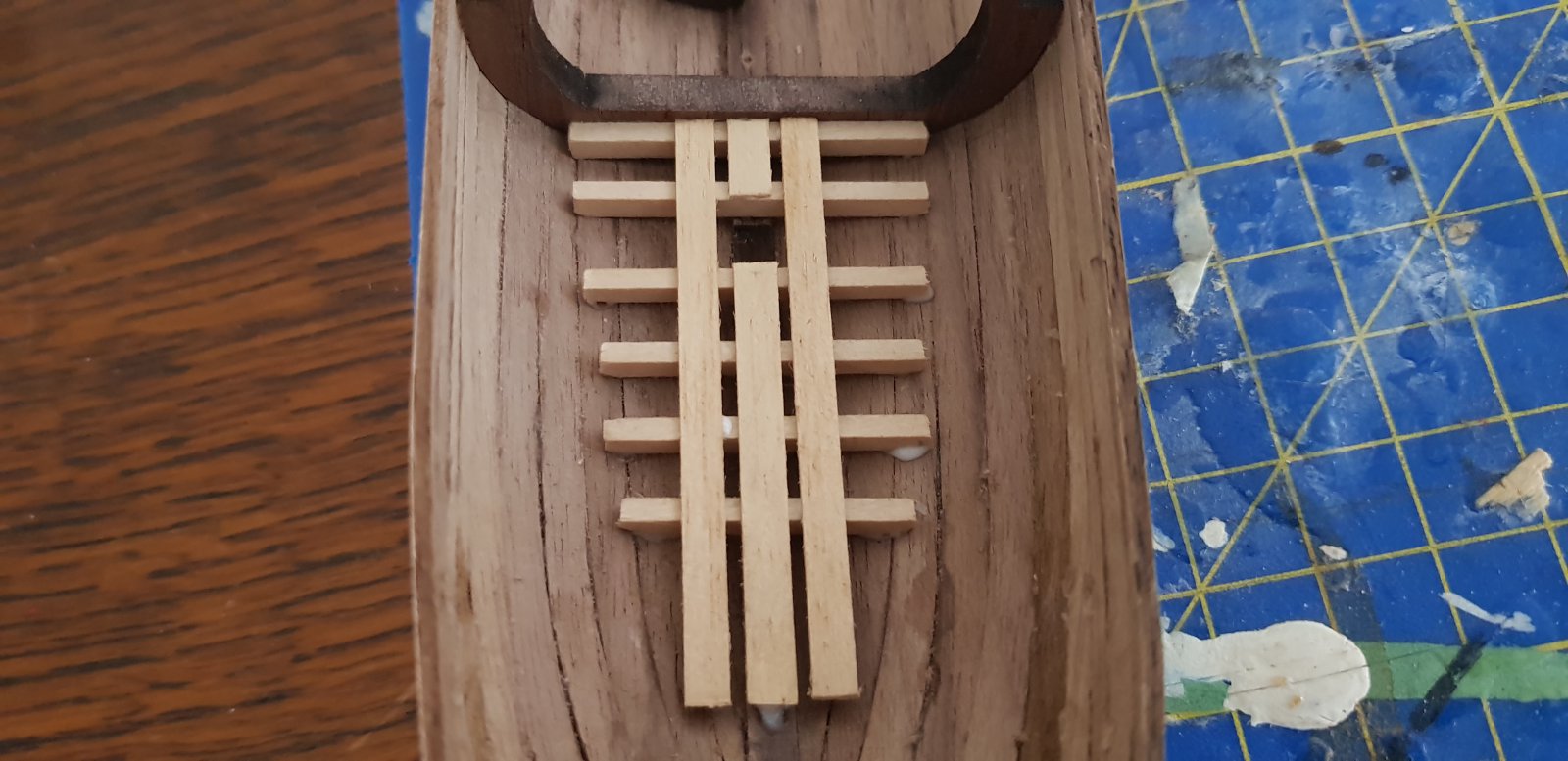

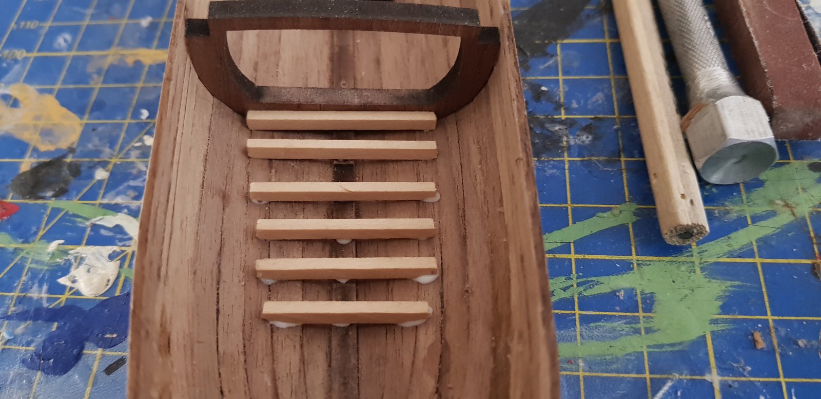

    In het vooronder besluit ik anders als de BB zegt een vlonder te bouwen. Ook om stevigheid te krijgen. Tegen de huud van de romp komen straks de spantjes te liggen. Overigens zie je hier straks weinig meer van als het dekje er boven is geplaatst.

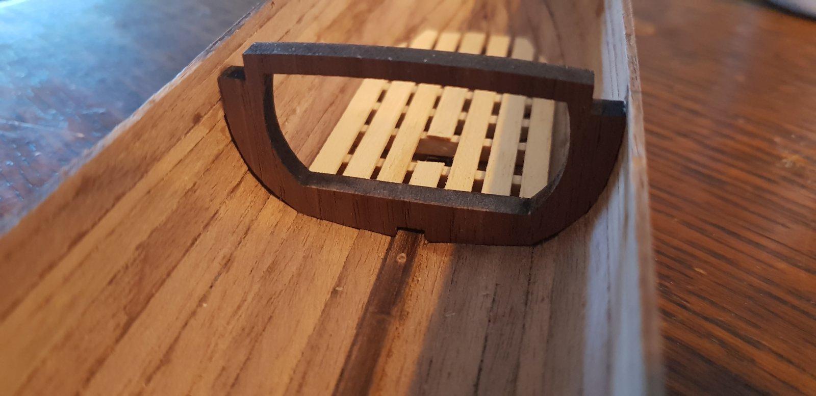

    Kolderstok laat het vooronder bereikbaar door een open tussenschot. Mogelijk maak ik hier nog deurtjes voor. De uitsparing in het rooster is voor de mast. In de noten kiel is hiervoor ook al een uitsparing gelaserd.

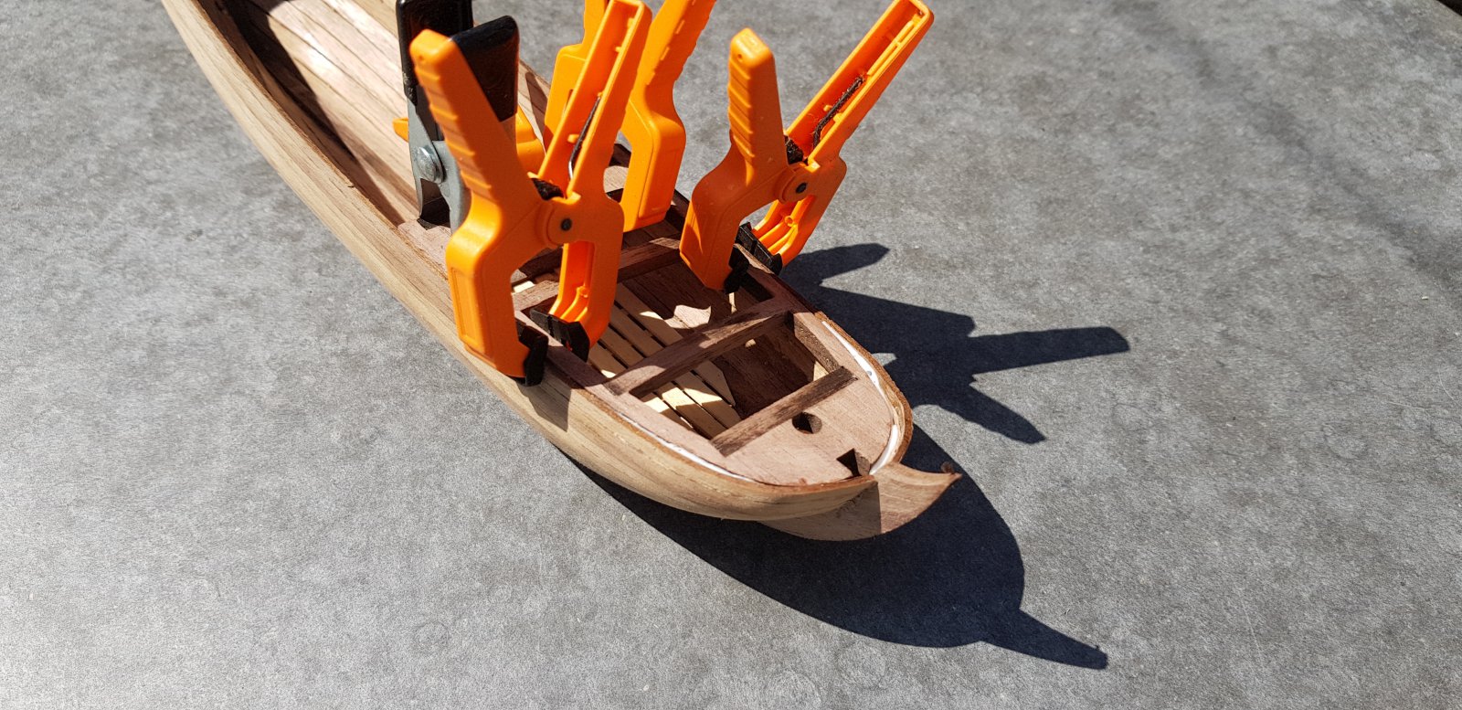

    Het valse dek hen ik in de zeeg mee gebogen. De dekbalken zijn gebogen geleverd en het dek schuurde ik in deze bolling mee.
    En hoppa deze zit er in gelijmd en mag drogen.

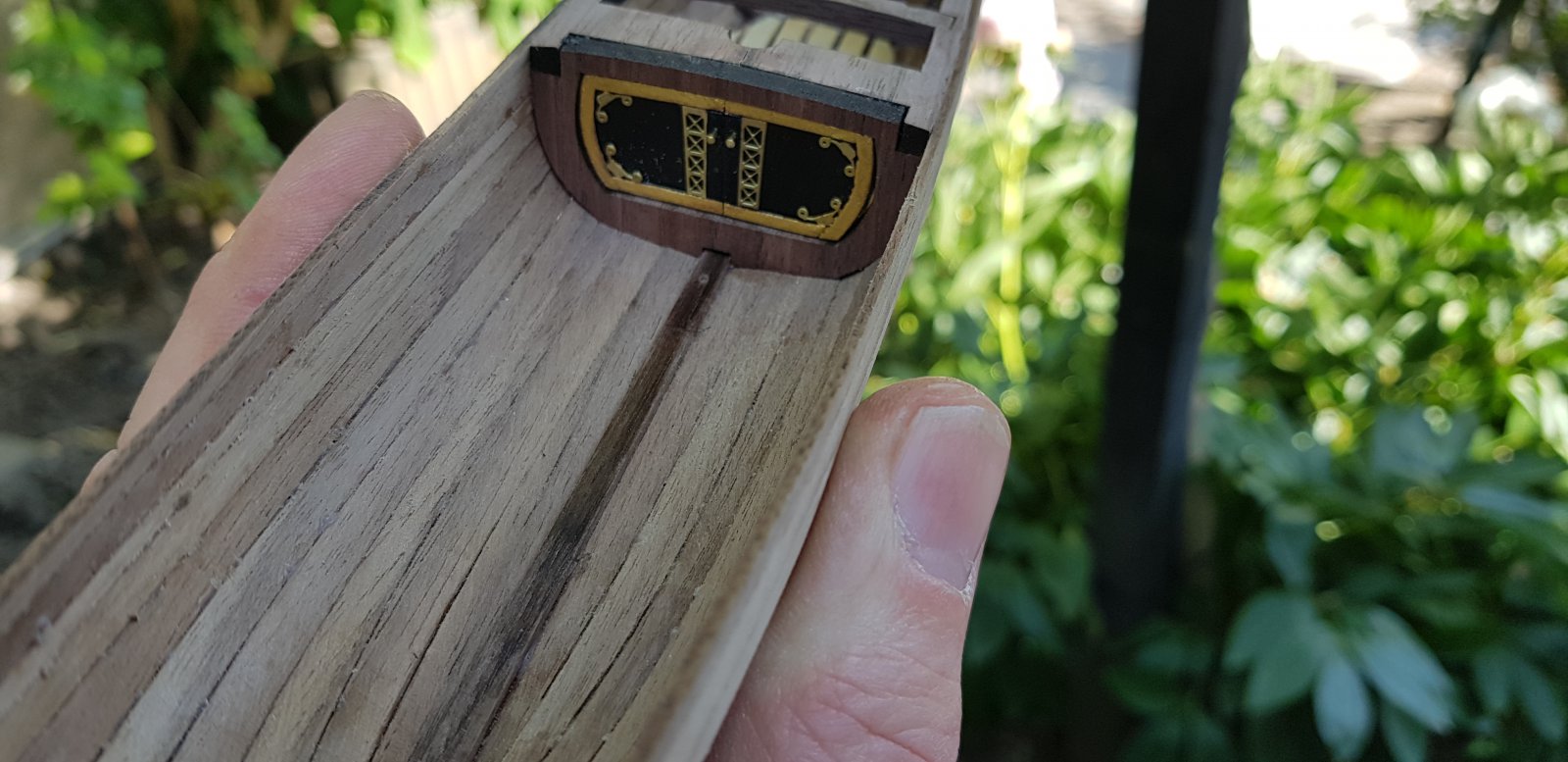

    Eerder had ik het al over het tussenschot.
    In de bouwbeschrijving wordt dit schot open gelaten. Ik had wel het gelaserde stuk over waarvan ik deurtjes heb gemaakt. Kortom, kwam er het op neer, dat ik van een latje 2mm deurstijltjes maakte. Met wat kunst en vliegwerk wat versieringen er op aan gebracht. Uiteindelijk zijn het naar binnendraaiende deurtjes geworden. Als dit jacht dan toch van de wat rijkere waren vond ik ook dat ik het subtiel rijk mocht versieren.
