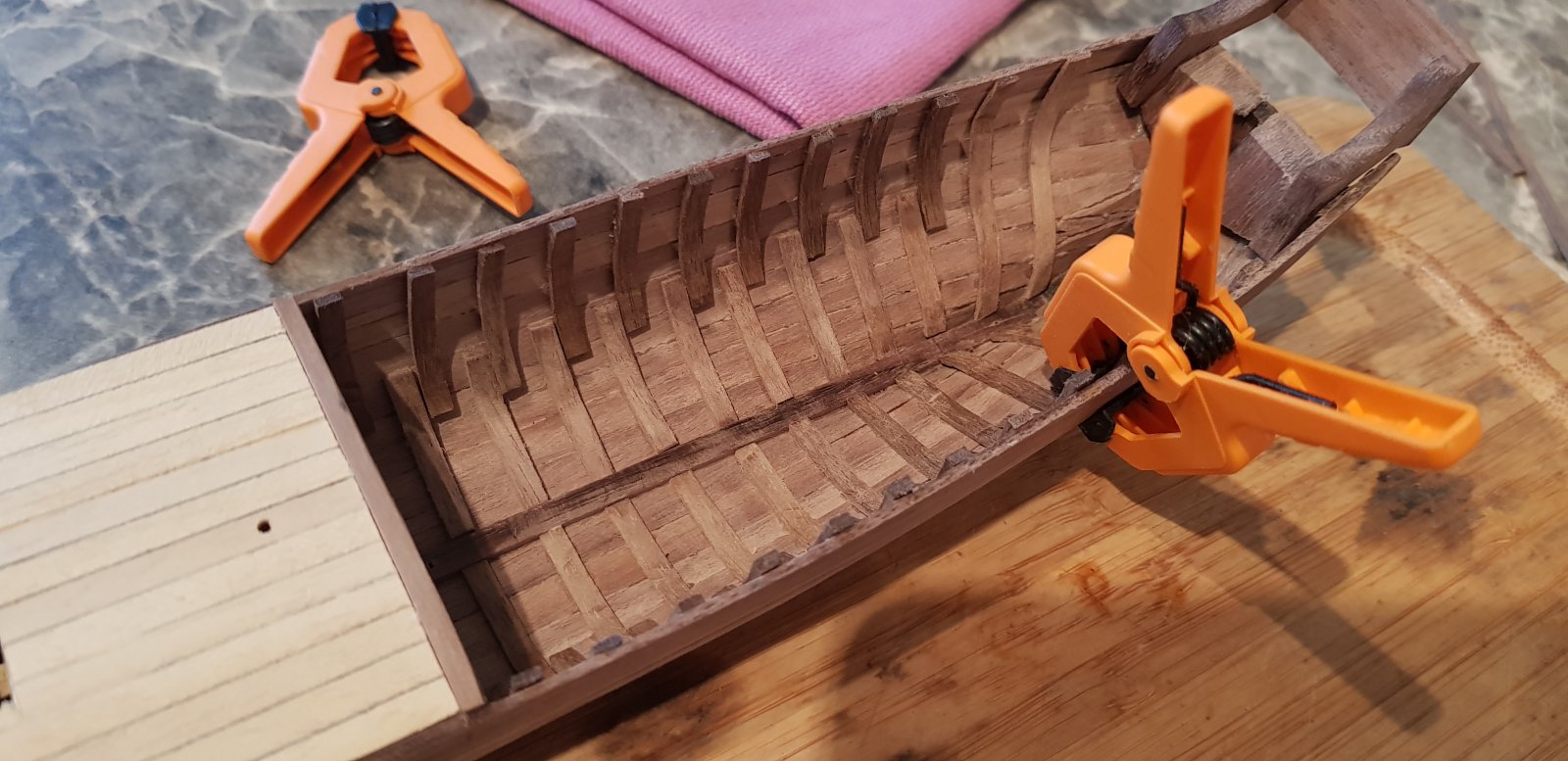

    Ik had eerder een beetje last van een krimpnaadje. Mischien het huidlatje toch nog ietsie te nat verlijmd:rolleyes:
    Je ziet ook rechts tegen de spiegel het gefriemel waar een latje was gebroken. Aan de buitenkant zie je dit niet en aan de binnenzijde komt hier een bankje over en dat zie je straks niet meer gelukkig.

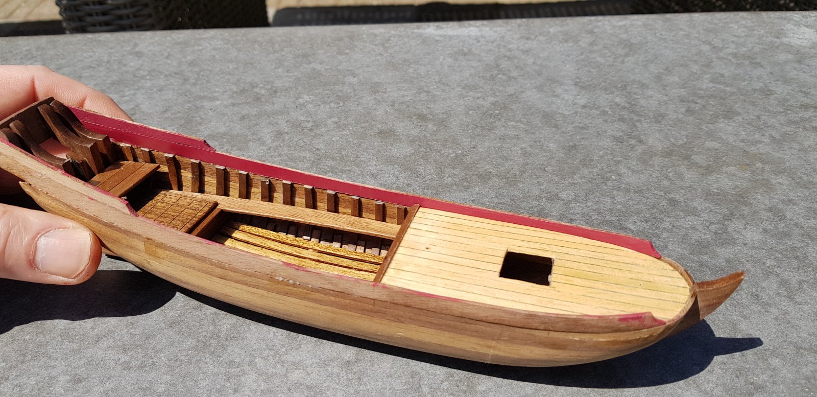

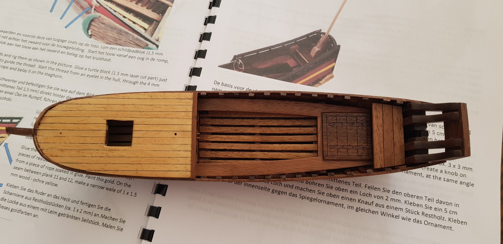

    Allereerst nu het onderdelen van bet hakkebord gemaakt en tegen de binnenzijde van de spiegel gelijmd.
    De ribbetjes aan de binnenzijde zijn verlengt.
    Ook is nu de vlonder gemaakt in het open gedeelte. Dit is gemaakt van abachi 1x4mm. Dit heb ik gekleurd zodat dit meer in het geheel past. Ook het dek is nu hierbij wat opzichtig. Ik beraad me nog even wat ik hier mee ga doen om kleur te gaan geven.

    het mag een 1 ster zijn maar de uitvoering is 5 hoor!

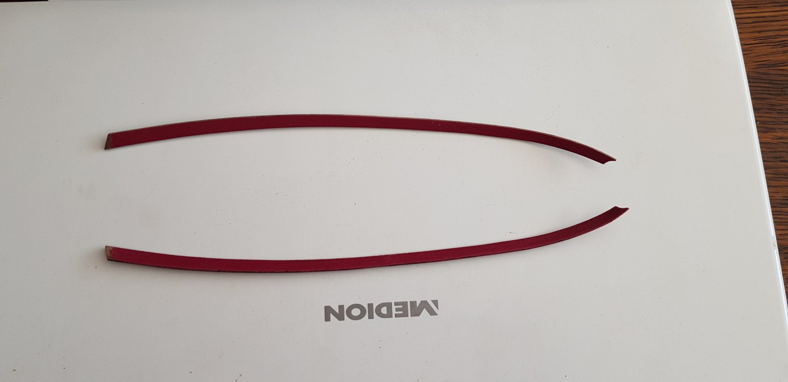

    Dank voor jullie complimenten. Ik zal aan het einde ook zelf een ster geven wat ik vind van de moeilijkheidsgraad van dit scheepje.

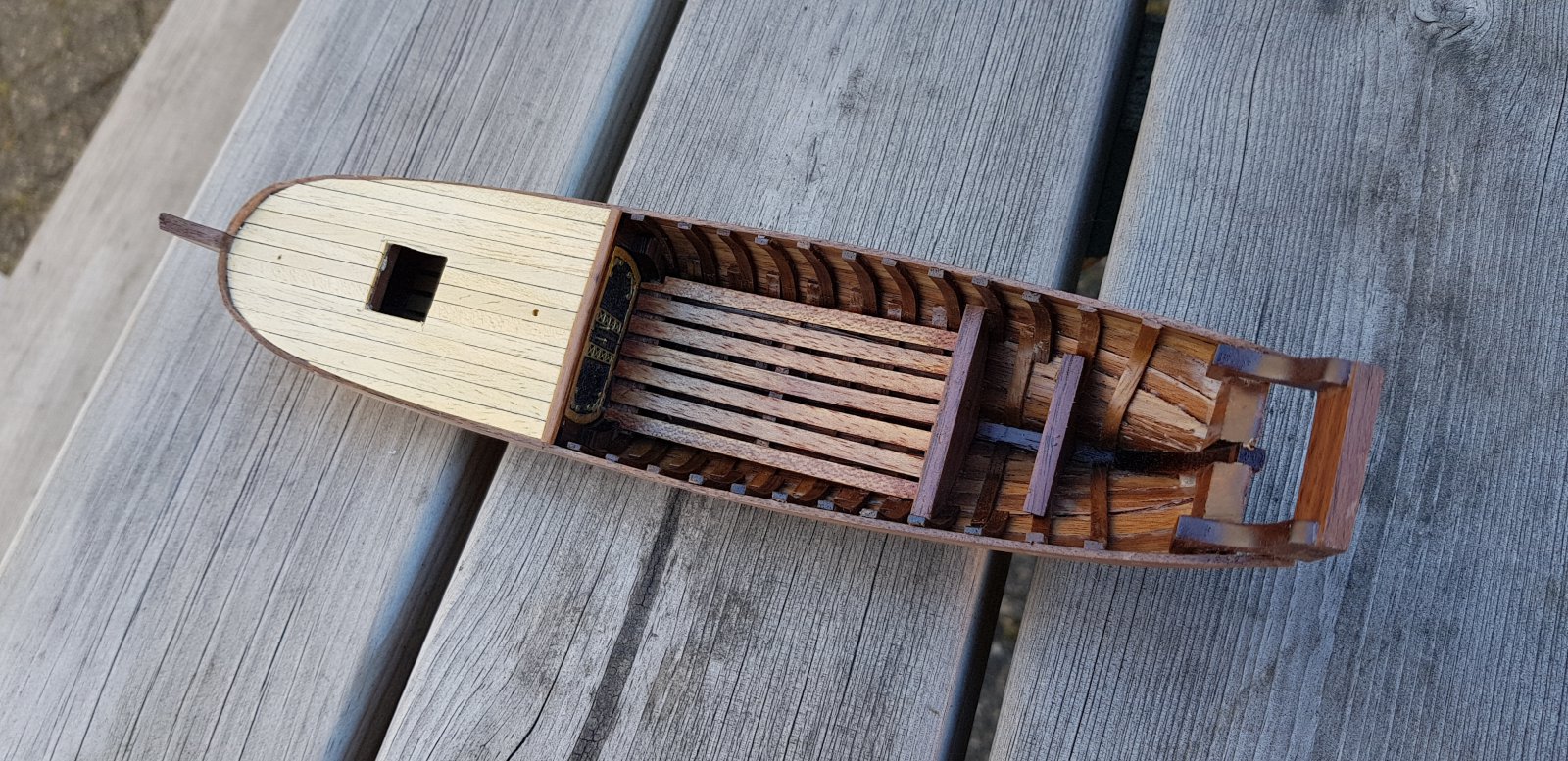

    Voor nu heb ik beide banken er in gemaakt en is het luik aangebracht. Hier moet ik nog een paar mooie scharnieren voor maken.
    Daarnaast zijn er weer twee huidgangen in vorm gebogen welke ik eerst in een rode kleur geverfd hebt. Deze komen nu boven het dek uit en door dit eerst te verven gaat dit hopelijk een strakke lijn geven.

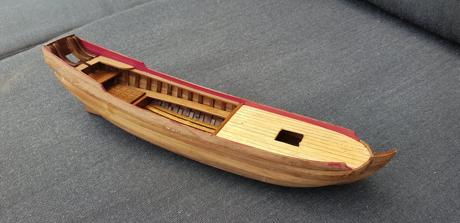

    Inmiddels is het geplaatst. De binnenkant krijgt ook al aardig vorm nu er steeds meer herkende vormen in komen. Aan de achterkant zijn nu ook de banken geplaatst.
    Over de ribben is een potdekseltje geplaatst.

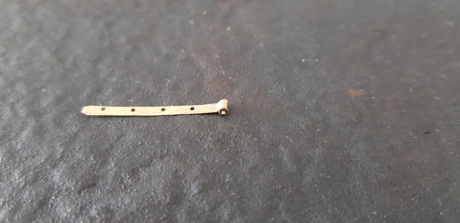

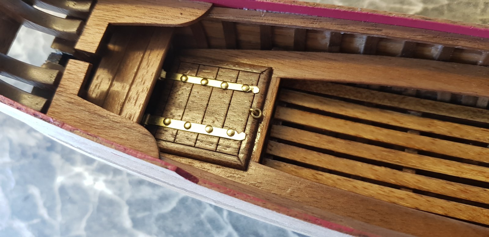

    De scharniertjes voor het luik heb ik gemaakt uit een messing plaat van 0.3mm dikte. Om de gaatjes te boren centreer ik de middellijn even met een Stanleymes. Hierna boor ik deze gaatjes er in en knip ik de scharniertjes uit.
    Deze laat ik voorlopig maar het messing zelf.
    Foto's spreken weer voor zich dacht ik zo.
    De spijkertjes pakken me net even te groot uit zie ik nu als ik de foto bekijk. Ik kijk het wat dit betreft ook nog even aan. Het gehele scharniertje is 2mm breed.

    scharniertje ziet er heel goed uit maar de nagelkoppen zijn zoals je zegt iets te groot
    misschien proberen ietsjes kleiner te maken van karton of een rond plastic staafje een stukje afzagen misschien heb je nog wel iets liggen dat kan dienen koper draad mischien

    Ziet er heel deftig uit Hans, je kunt de spijkertjes ook in een tangetje pakken en bij een slijpsteentje langs halen. :)

    Je kan jouw nageltjes ook in het boormachientje doen en dan langs de vijl draaien.

    Houtlijm vermengen met zwarte verf - druppeltje waar het nageltje zou moeten zitten en de lijm in laten drogen. Geeft (als je het goed doet) een mooi klein zwart bol puntje.
