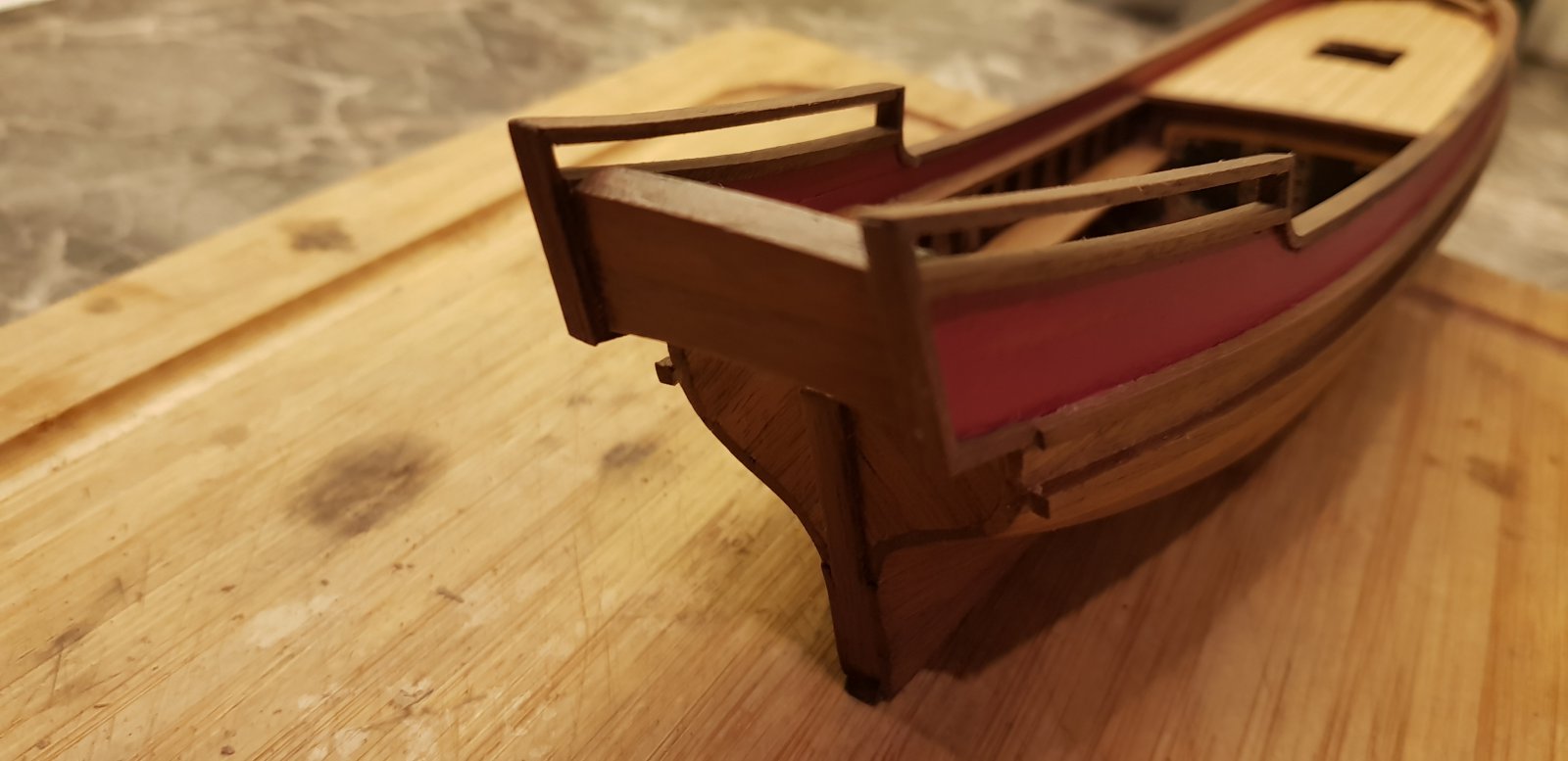

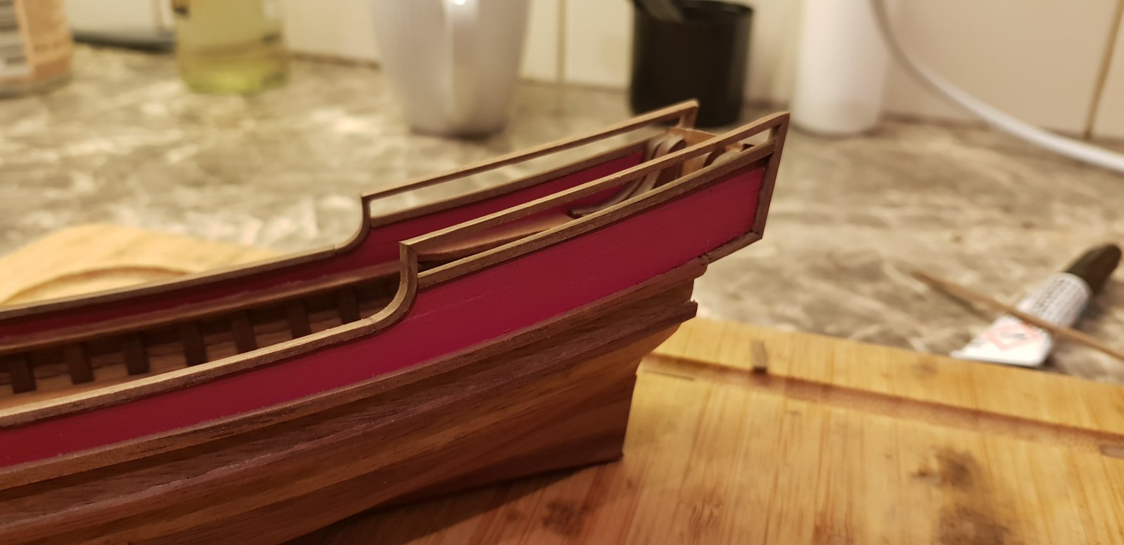

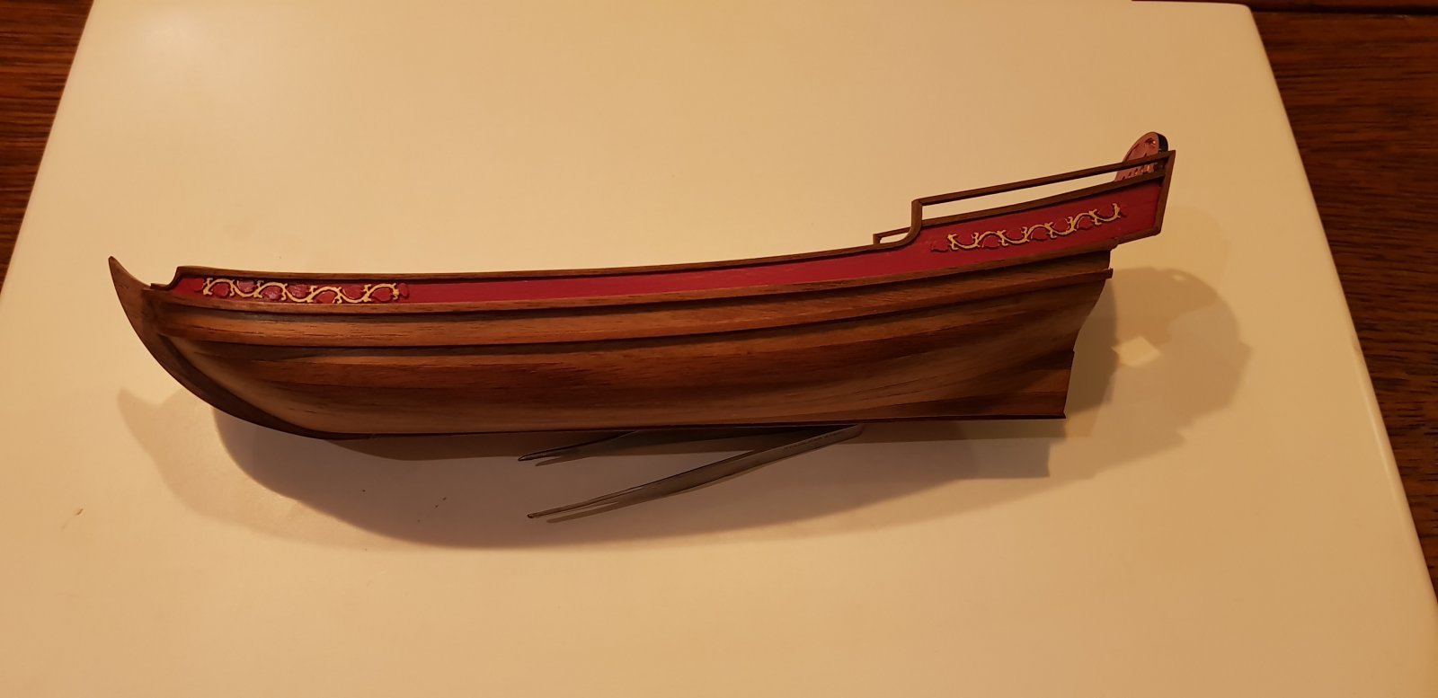

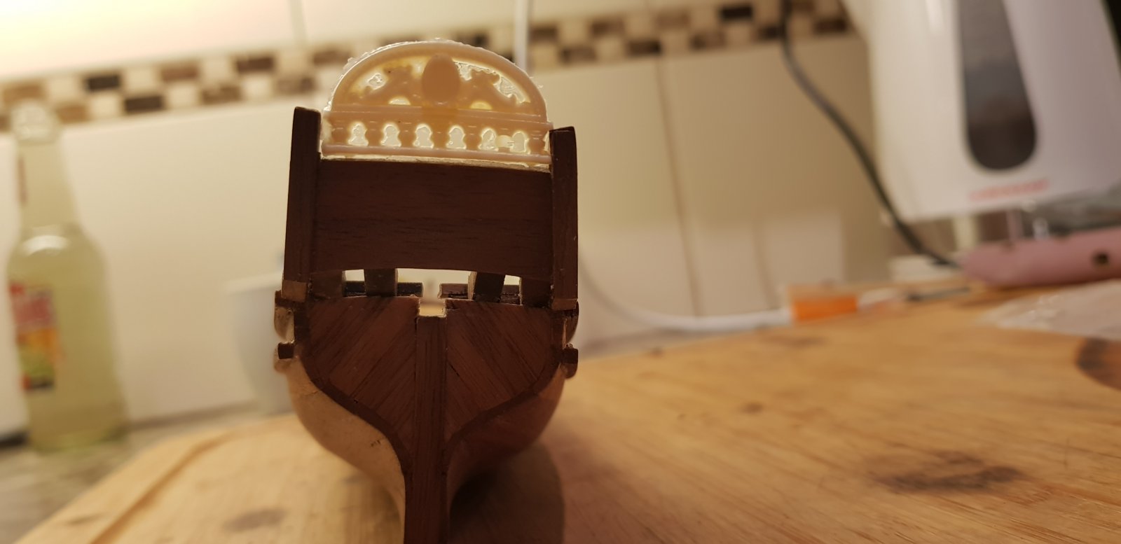

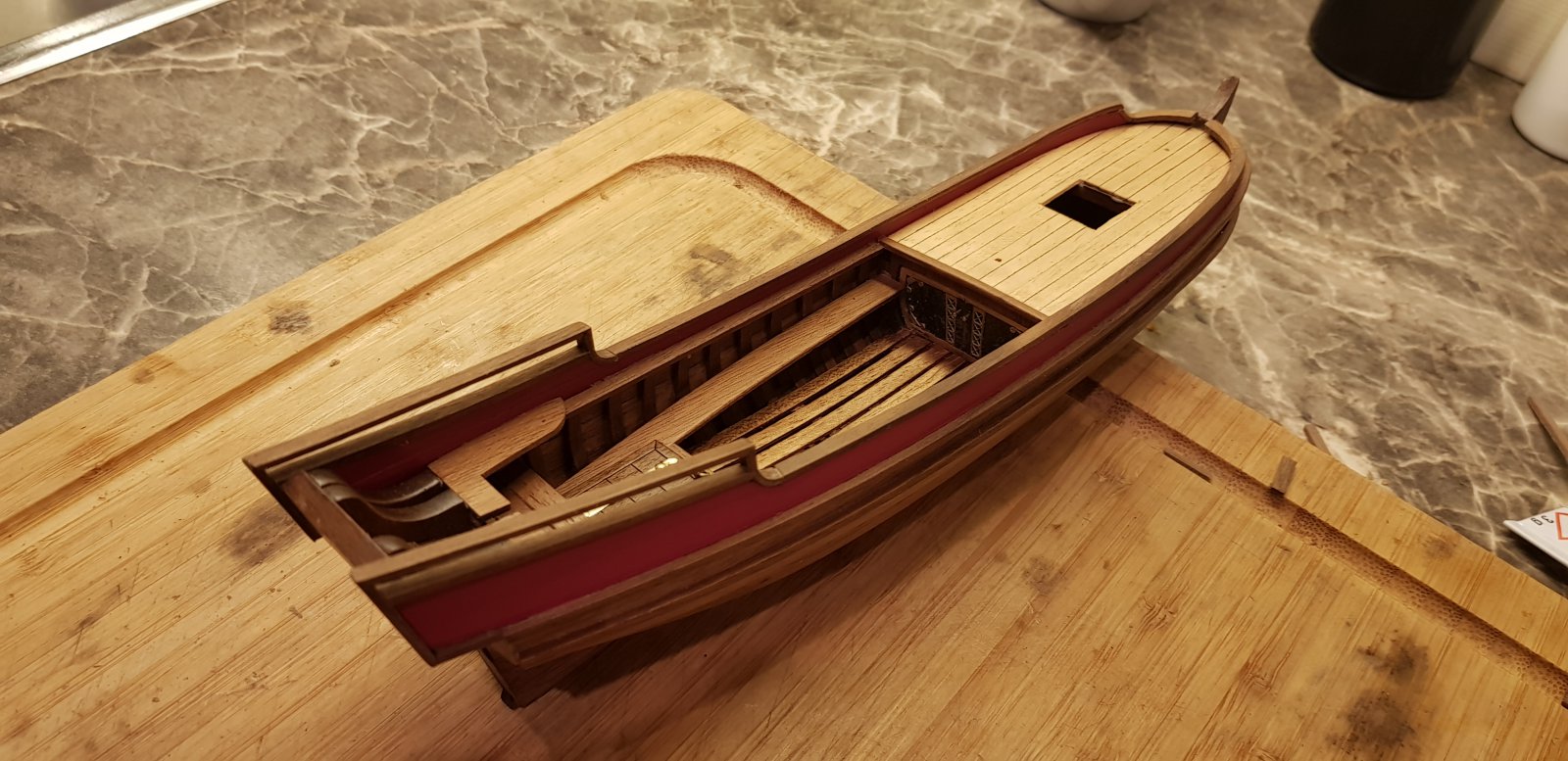

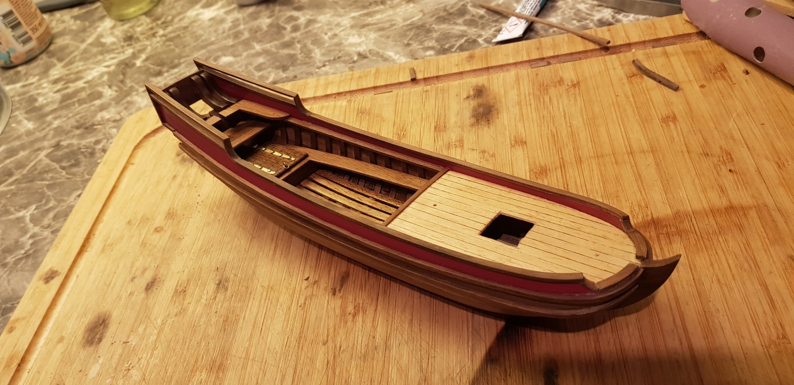

    De railing is nu aangebracht en loopt door over de verschansing. De latjes zijn 3x1.5mm.
    Ook over de achterzijde van de spiegel loopt dit verticaal door en het ziet er gelijk afgewerkt uit nu. Tussen de railing komen nog Tussen stukjes. En om een idee te geven deze zijn straks 3mm hoog.

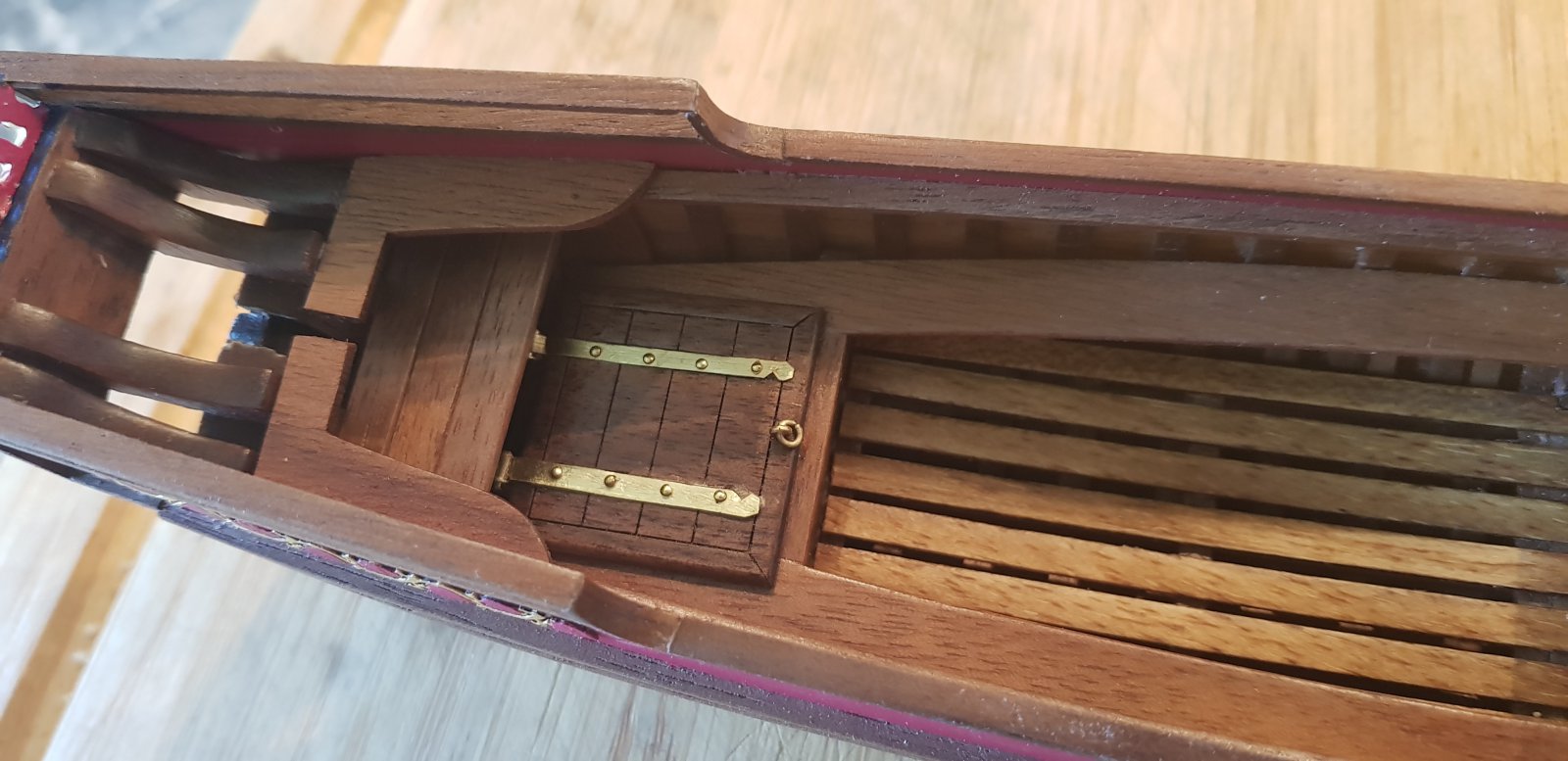

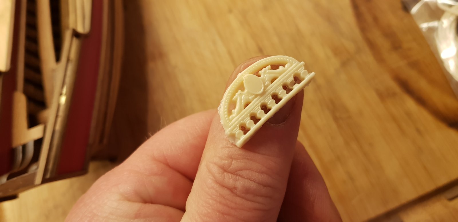

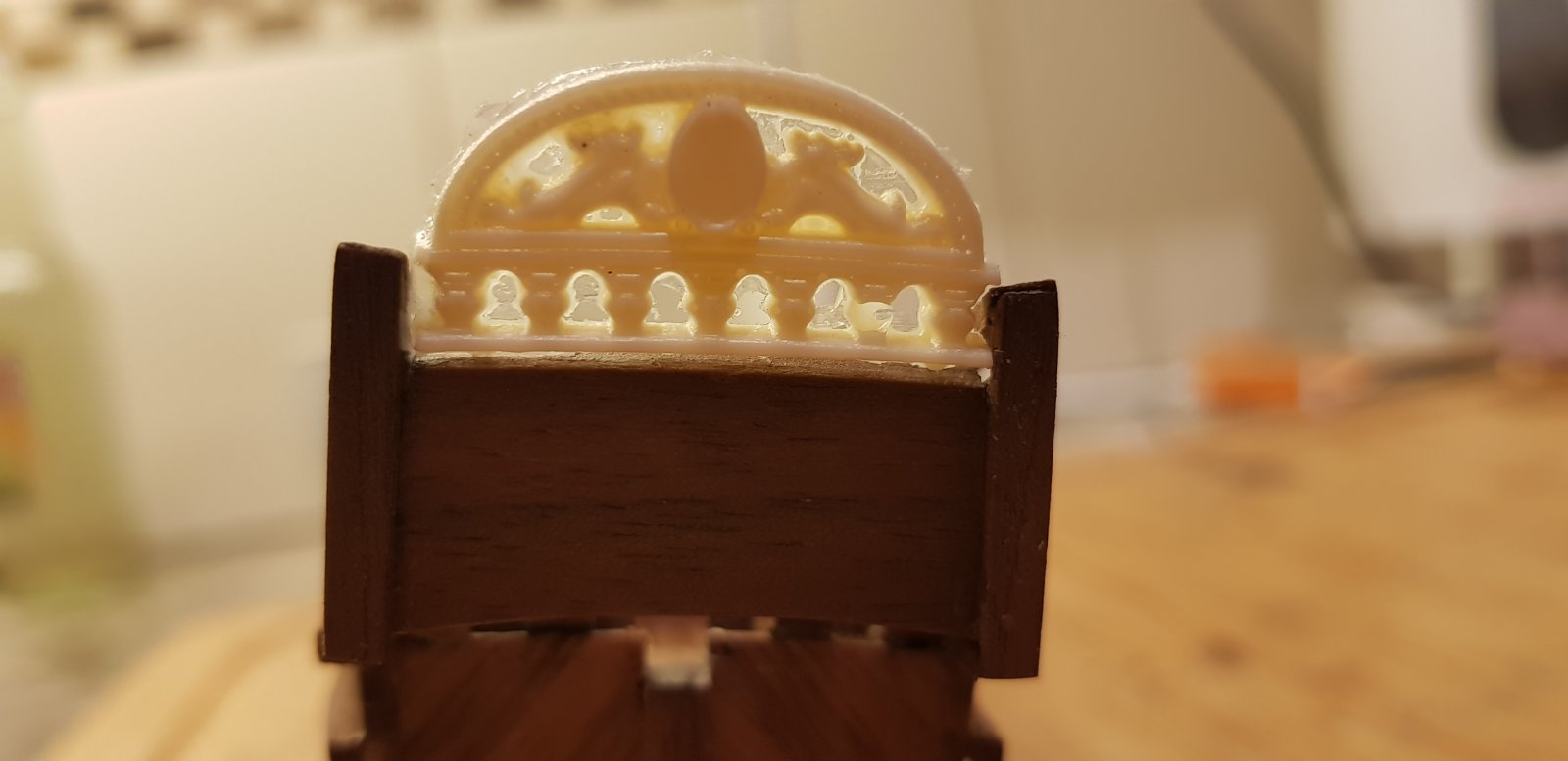

    En ook nog even het hakkebord er bij gepakt. Dit is weer resin en daar moet nog wat aan worden bijgewerkt zoals is te zien. Het past perfect.
    Je ziet ook even hoe groot dit is om te schilderen straks. 20200604_220843.jpg 20200604_220814.jpg 20200604_220805.jpg

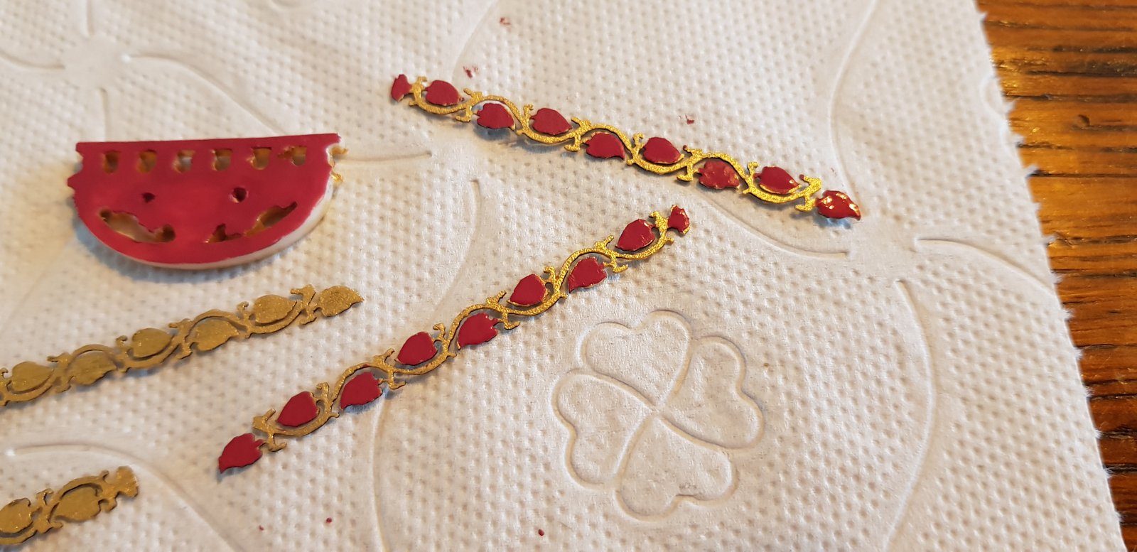

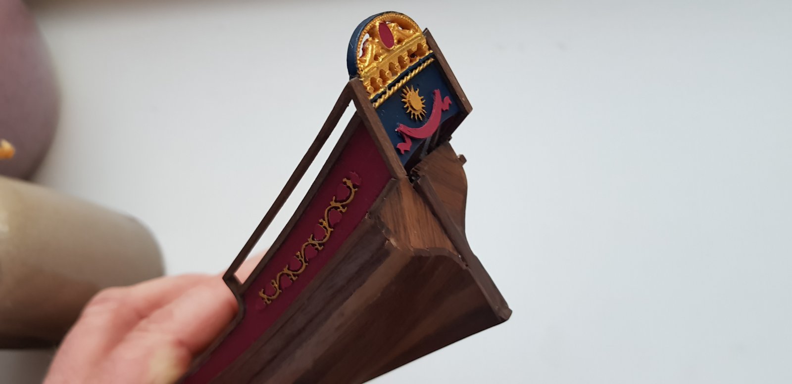

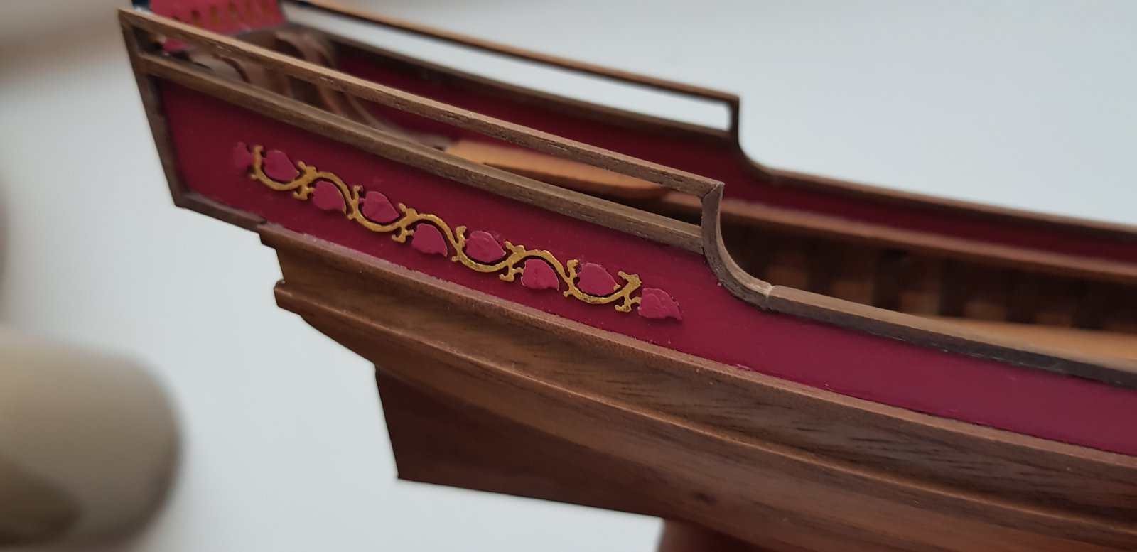

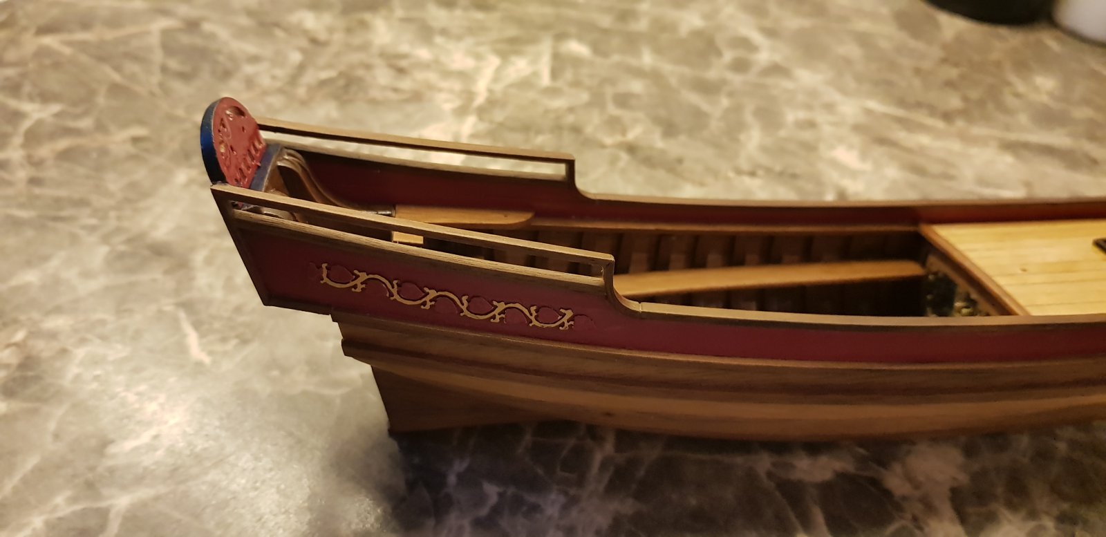

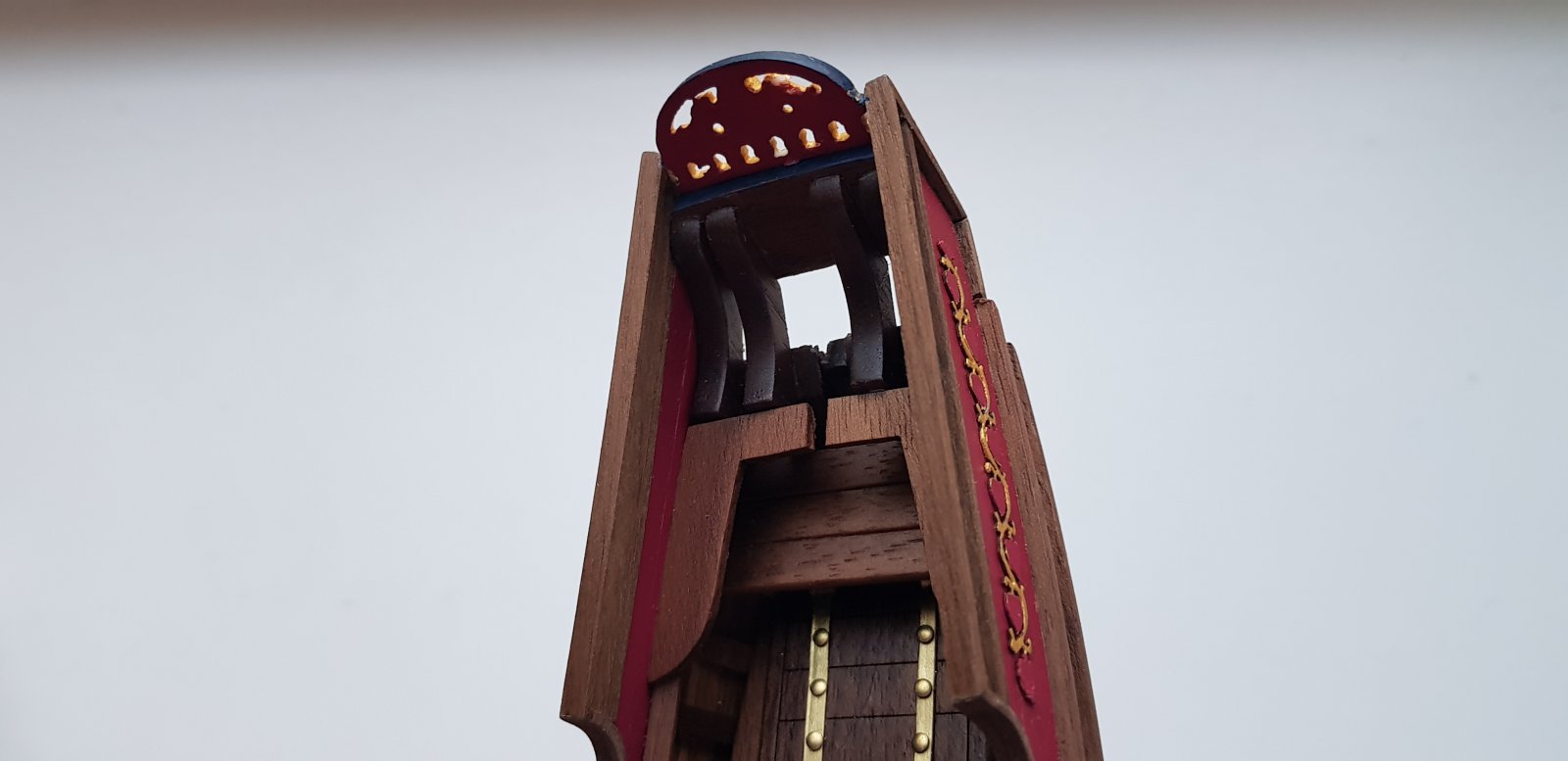

    Het hakkebord is geschilderd. Niet overdreven en ik heb het subtiel gehouden. Met goud en het donkere blauw zelf op kleur gemixt. Onder het hakkebord is draad in elkaar gedraaid als overgang tussen het hakkebord en de spiegel.
    Aan de zijkant is het slingerornament aangebracht. Deze had ik eerst geheel goud geverfd en later besloot ik de "peertjes" ook het rood van het overige te geven. Nu liggen ze er meer op als een verdikking.
    Ik heb er hier iets een eigen draai aan gegeven wat de toekomstige bouwer wel zal ontdekken. Er zat namelijk nog een vlakke lat op de fortuining die dit vlak verdeelde in 2 vlakken. Deze lat heb ik weggelaten. Om dit verschil te ontdekken moet je maar even in het verslag van Kolderstok spieken;)
    En de foto's spreken weer voor zich dacht ik zo.

    Mooi gedaan zo om het als verdikking te laten lijken. (Ps die peertjes zijn blaadjes:))

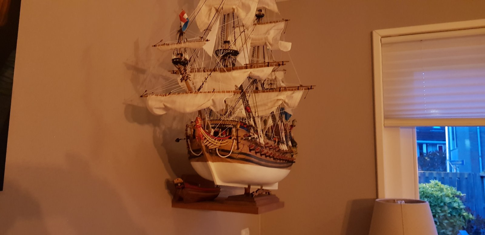

    En om even een idee te geven hoe klein ik aan het friemelen ben een foto van de 7P met daarnaast dit jacht. Je ziet hem liggen op de standaard.

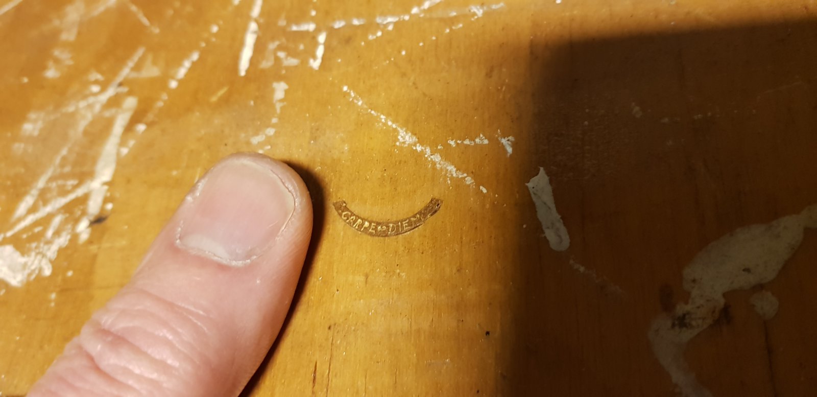

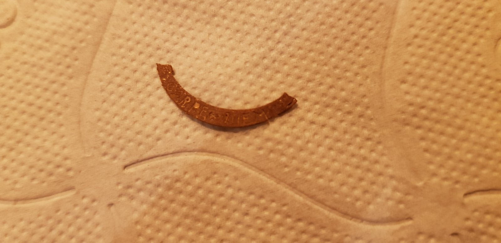

    De slingerlijst is 0.5 harsboard en de ster aan de achterkant opgebouwd uit 2 lagen. Zo ook de banner uit 3 lagen. Helaas zie je bij mij 2 lagen in het rood.
    In de laatste laag was keurig en zeer fijn het opschrift Carpe Dien gelaserd. Ik dacht die letters met goudverf te vullen. En daarna dit weer schoon te schuren zodat de letters gevuld zouden worden en achterblijven met vergulde gouden lettertjes.
    Dit is echter wanhopig mislukt.:rolleyes:

    Dat koperplaatje met carpe diem, wat als je alle verf verwijdert, het plaatje in de patina dompelt en dan opschuurt. De letters zijn dan zwart en het plaatje geborsteld met zwarte krasjes die het een veroudert uiterlijk geven. Mislukt het bel je de admiraal. Die hebt best nog een reserve liggen.
  12. Hans Groenenberg
    6.264
    Nee het is van harsboard dat gaat het niet meer worden. En het is ook niet overdreven erg. Niet alles kan goed gaan en dit is niet meer gemakkelijk te herstellen. Ik zal het zo nog spuiten en mogelijk wordt het dan iets beter.
  13. Stephan Kertész
    8.105
    Dat is balen, kan je hem ook niet schoonborstelen met de dremel. Daar heb je van die kleine koperborsteltjes voor. Ik gebruik die om miniscule splintertjes van hout te halen als ik ornamenten maak.
