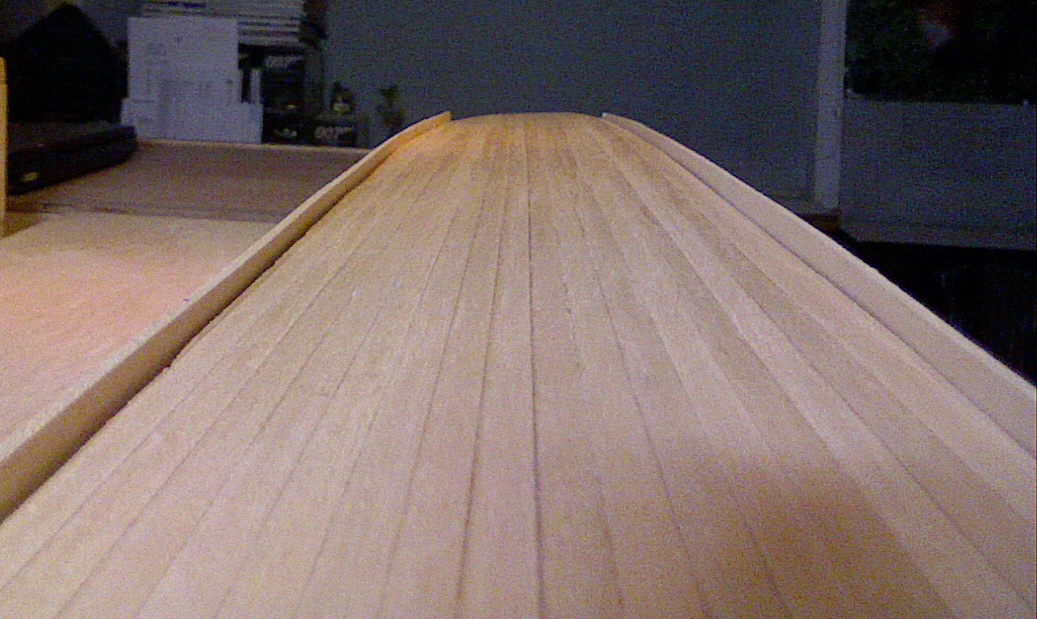

    het dek is beplankt en beuken kleur gebeitst.

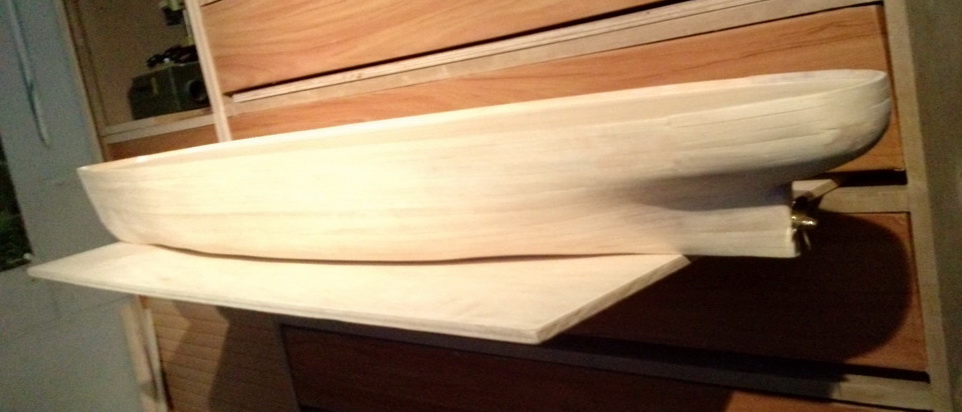

    morgen de voor reling monteren en de romp beplanken met de tweede laag
  6. TIMBERWOLF
    12.623
    ik heb de halft van een kant van de romp al zyn tweede laag geven
  7. TIMBERWOLF
    12.623
    morgen de andere kant beplanken , en dan de achterkant , beter op deze manier ,dan kan ik meer aandacht aan de achterkant geven.
    en de boot is 1m 6cm en de latjes zyn 1 m, dus koos ik vanaf de voorkant te beplanken.
    dat leverd beter resultaat op

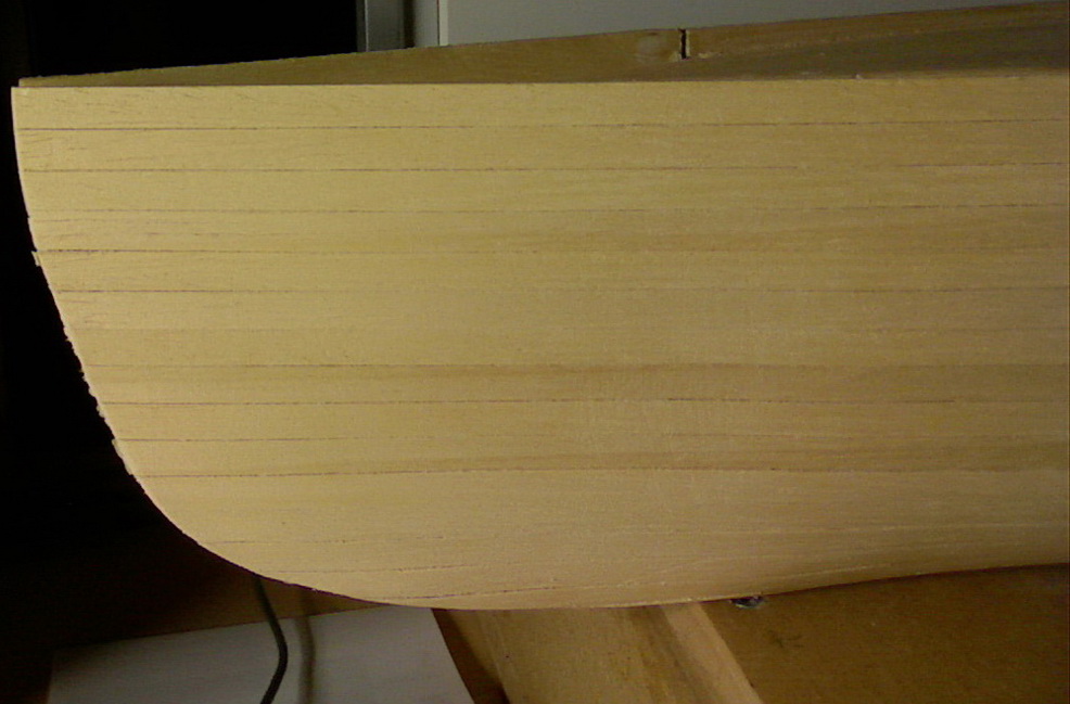

  16. TIMBERWOLF
    12.623
    op de ronde achterkant na is de tweede laag aan by de kanten klaar
  17. TIMBERWOLF
    12.623
    morgen de ronde achterkant zyn hout laag geven .
    het hout lym ik met hout lym en op klei lym ik het met bison universele transparante lym .
    dus op het eerste stukje hout zit dan universele lym op en de rest van de lat zit dan hout lym op .
