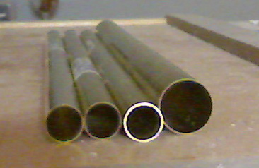

    de koperen buisjes voor de schoorstenen , 16 en 11 mm diameter.

    Dat gaat leuk soldeerwerk worden om die schoorstenen na te maken

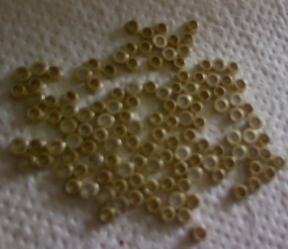

    de eerste 130 patrijspoorten , de rest moet nog met de post komen.

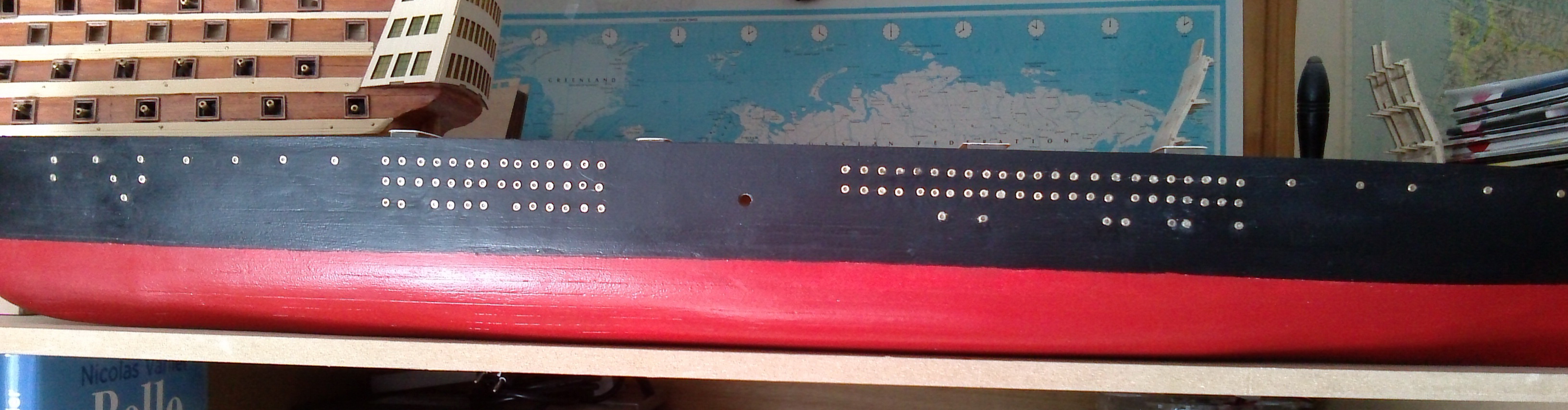

    ik ben bezig om de eerste honderd patryspoorten er in te monteren .

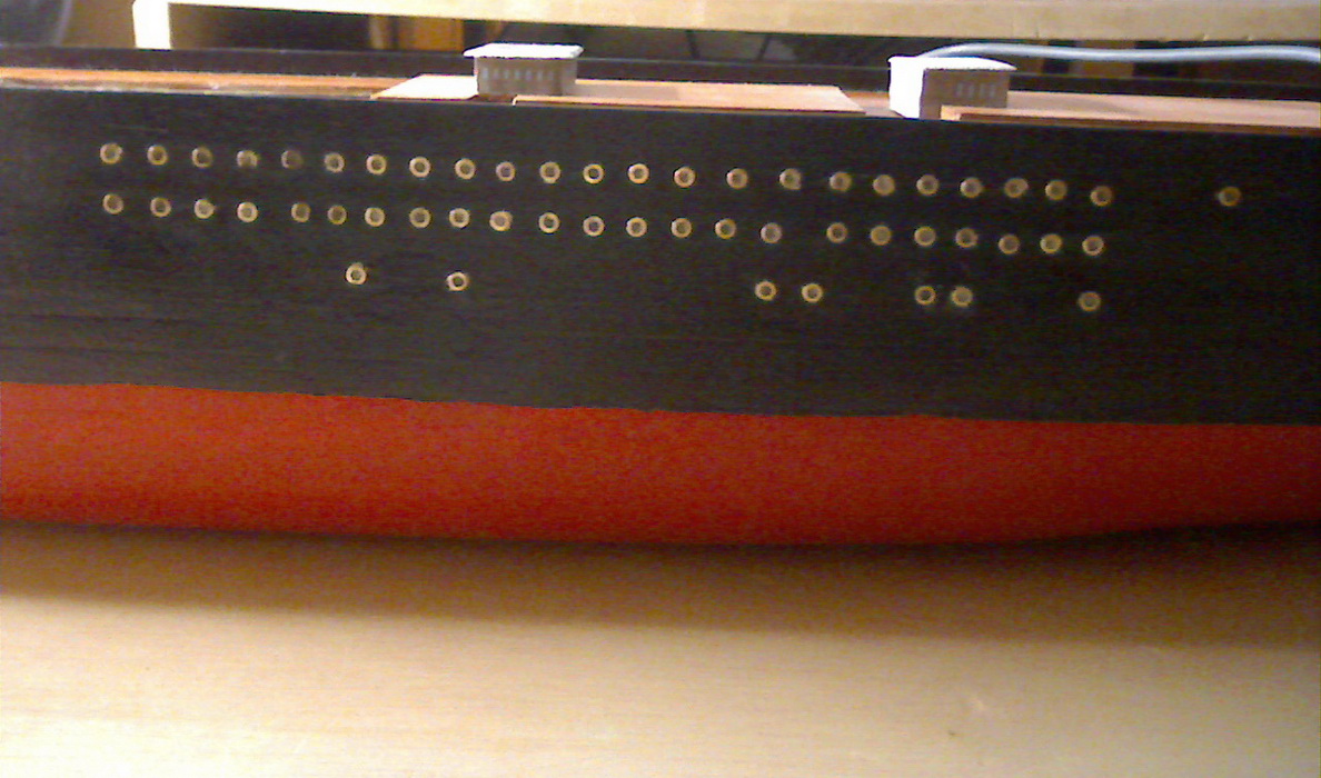

    de patrijspoorten zitten er in aan een kant , nu wachten op de patryspoorten voor de andere kant, die zullen wel van de week binnenkomen.

    Aardig rijtje...

    Zitten er mooi in |Timber

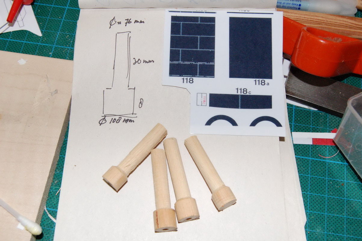

    de patrijspoorten zyn nog niet binnen , het idee wat ik probeerde voor de schoorsteen wil ook niet lukken .
    een houten 16 mm as daar een 11mm diameter gat in boren en dat schuin afschuren en dan de 11 mm koperen pyp erin .
    dat boren lukt niet de as breekt steeds.

    Als je van de 16 mm pijp de bovenrand dicht tikt met een klein hamertje ( desnoods de boven rand even inzagen ) en dan de 11 mm pijp er in solderen, dat is volgens mij het makkelijkste bij deze vorm van schoorsteen.
    Zo kun je de hoek tussen de 16 en 11 mm pijp er ook netjes inkrijgen.
    Je kunt ook de 11 mm pijp optrompen tot hij op de 16 mm buis past.

    hoi, pingu , de 16 mm koperen pijp is vervangen door een houten deel , alleen het gat er in boren lukt niet .

    16 mm koperen pijp is inwendig 14 mm of zo. 11 mm koperen pijp daarin geeft een ruimte van 1,5 mm op te vullen.
    In mijn beleving kan je makkelijk de koperen pijp 11 mm voorzien van houten latjes 1,5 mm rondom ertegenaan geplakt (zodanig dat ze geen kieren hebben), en je plaatst deze pijp mooi in de 16 mm.
    Je geeft wel snel op Timber - zijn we niet gewend! :)

    Dat is ook een manier Hans, in mijn beleving zal het heel lastig zijn om een 11 mm gat in een stukje hout van 16 mm te boren.
    Dat kan maar ok 1 manier, en dat is een blokje hout uitboren de 11mm pijp erin en dan het blokje rondmaken heeeeeeeeeel voorzichtig.
    Maar waarom wil je het onderste deel in hout hebben Timber??

    koper solderen kan ik niet , en hout is beter en mooier af te werken en het onderste stukje is maar 2 cm hoog.
    en het oorspronkelijke idee was ook van hout , deze koperen buizen kwam ik by toeval tegen.
    en het volgende idee daarna was de koperen 16 mm buis dezelfde dag eigenlyk al weer vervallen.

    myn houten idee had ik van die duitse bouwer alleen dan de randen er tussen schuiner afgewrkt

    Ik wou net gaan zeggen "waarom niet helemaal van hout?" , maar je bent mij net voor
