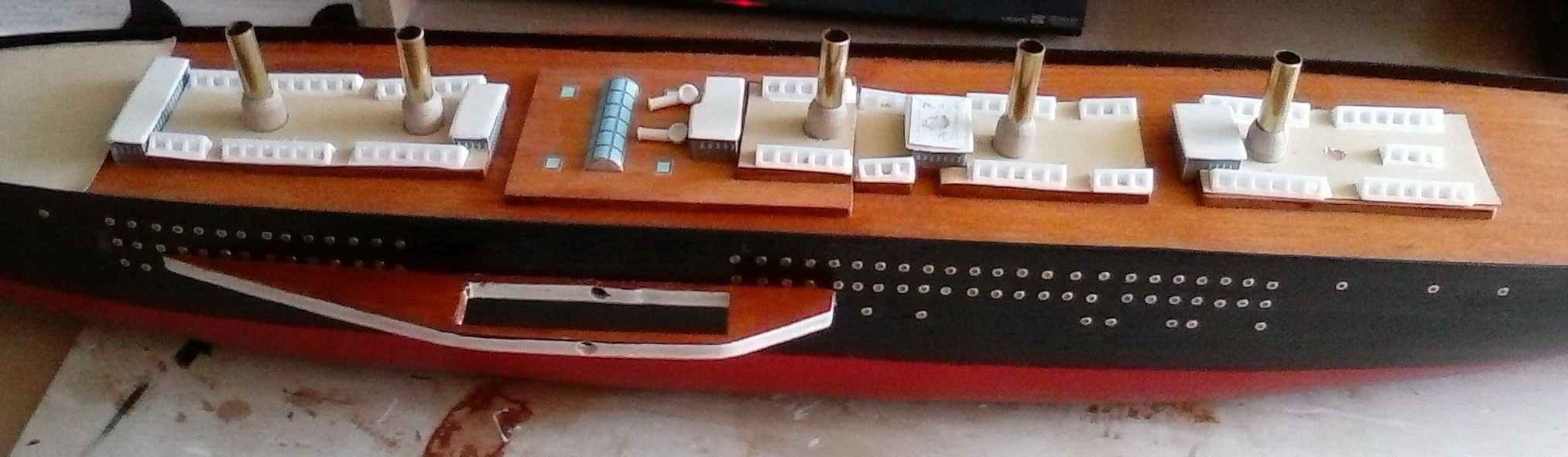

    net de papieren dek delen uitgeknipt, en de gaten voor de mast en schoorstenen, zodat ik weet waar ik de 6 gaten van 6 mm van de masten moet boren , en de 5 gaten van 11 mm voor de schoorstenen.

    hoi, peter alles wat je nu op het deck zie is al vast gelymt en is voor 98 % hout.
    de witte dak delen is geverfd hout, de muren er onder zyn hout maar omdat het maar 12 mm hoog is, is de opdruk papier wat er opgelymt is , was geen andere mogelykheid.
    de 4 platte blauwe raampje , zyn in het echt puntige dakramen , maar wel 3 mm hoog op deze boot , mijn idee is de mooiste oplossing , het lange half ronde dak raam is hout met papier bekleed , hier ook het zelfde is te klein er dit was de mooiste oplossing.

    nu hy niet meer op zyn kop hoeft kan ik dus de gaten boren , ik kan alle 20 kunstof dakramen monteren en de rest van de kleine deeltjes.
    de boot moet aan de zykant nog een aantal deuren hebben op de romp in het zwarte gedeelte.
    die maak ik van een dun stukje hout en plak ze op de romp met een witte rand.

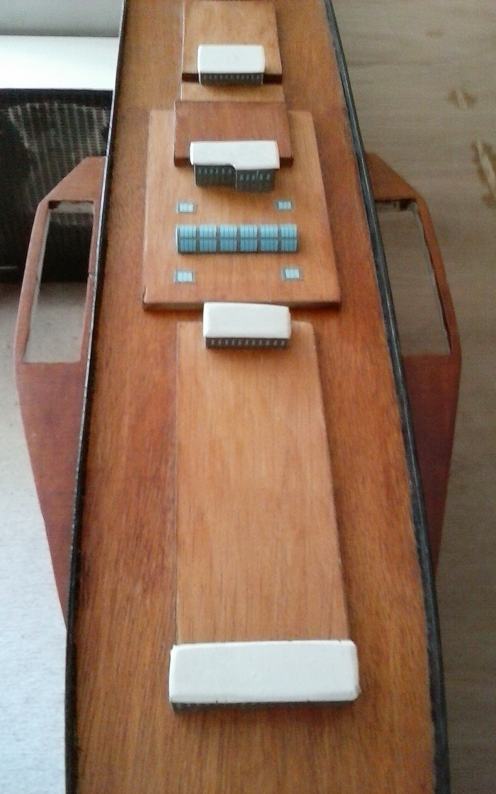

    dry fit voorbeeld

    Een heel werk om alles mooi uit te lijnen, ga je de kleine zaken verven voor het lijmen ?

    die witte driehoekjes zyn 3 d geprinte dakraampjes geprint in een soort korel achtig matriaal , lykt beetje op een suikerklontje.
    ik had een test model geverfd , en dat was een slecht resultaat.
    dus blijven ze waarschynlyk wit.

    Netjes hoor! Wat me wel opvalt is dat de schoorstenen onderling verschillende afstanden hebben, dat verbaast me.
    Kunststof laat zich met waterverdunbare verf vaak lastig schilderen. Omdat het 3D geprint is is het ook een thermoplastische kunststof. Misschien eerst een goede primer erop? Ik denk wel dat schilderen het meer "af" maakt. Dat is deze boot toch wel waard!

    De 6 en 11 mm gaten zyn geboort.

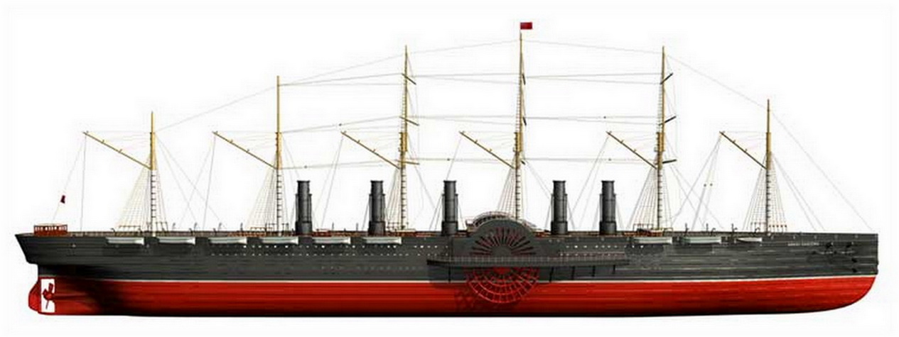

    de schoorstenen zitten zoals de bouwplaat aangeeft , hier heb je een doorsnede van de echte boot

    ik weet niet hoe groot de masten van het schip is , is daar een verhouding voor tussen mast en romp.

    op de bouwplaat staat dat de totaale hoogte 34 cm is , myn romp is 12 cm hoog als je dat aftrek van de 34 cm ,blyft er 24 cm over voor de grootste mast.
    op het plaatje hierboven , is te zien dat de 2 masten naast de grootste mast iets kleiner zyn, dus die heb ik dus 22 cm gemaakt.
    de eerste mast vooraan is stuk kleiner die is nu 18 cm ,de laatste mast achter aan ook , de eena laatste mast is grooter dus in nu 20 cm.
    die ringen op de mast is daar nog een standaard maat voor , want dan kan ik ook zien hoe groot de schoorstenen moet worden.
