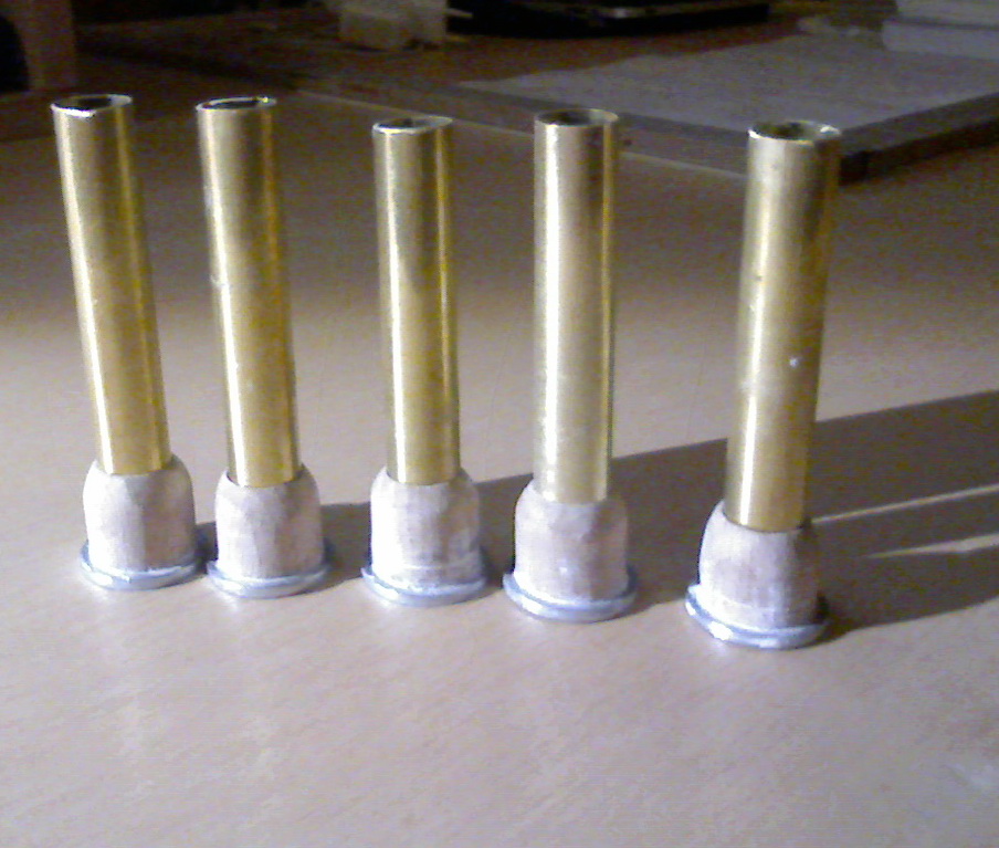

  6. TIMBERWOLF
    12.657
    vandaag 11 metalen ringen gekocht, 6 ringen van 11 mm buiten en 6 mm inwendig diameter, die worden mast ring op het deck.
    5 van 20 mm uitwendige en 11 mm inwendige diameter die worden de bodem ring voor de schoorsteen op het deck.
    ze zyn allemaal 1,5 mm dik en kosten maar 1 euro en gekocht in een winkel hier in de buurt.
    ze worden geverfd dan zie je niet meer dat het metaal is.
  7. TIMBERWOLF
    12.657
    vanavond de ringen aan het houten onderdeel van de schoortenen gelijmd , en geplamuurd en geschuurd.
    als alles klaar is worden ze zwart geverfd., op de boot steken de schoorstenen een klein beetje door het deck heen.

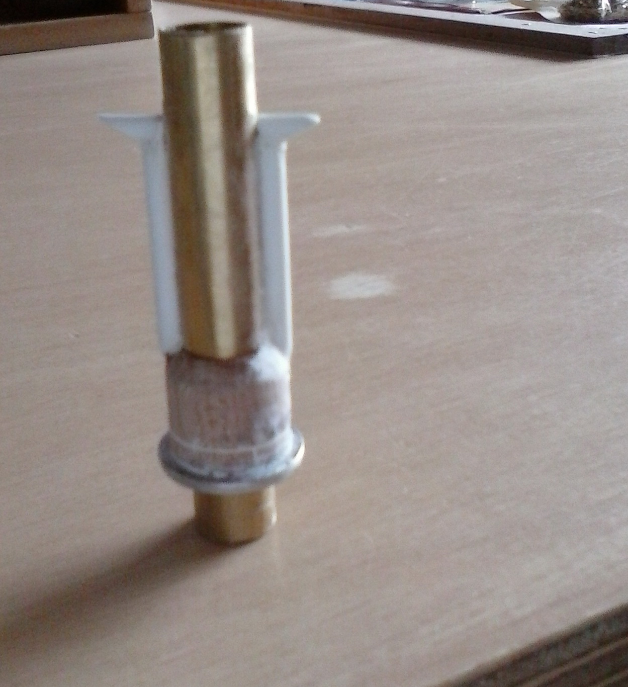

  11. TIMBERWOLF
    12.657
    eerste schoorsteen is wel goed gelukt
    Laatst bewerkt: 12 aug 2015
  12. TIMBERWOLF
    12.657
    ik heb 3mm buisje aan de onderkant schuin afgeschuurd, en op de schoorsteen gelymd, dan een klein stukje pijp heb ik aan een kant ook schuin afgeschuurd en er op geplakt
  13. Pingu57
    8.497
    Die schoorsteen begint er al op te lijken jongen

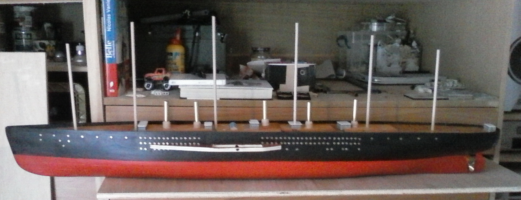

    ben bezig de andere schoorstenen verder af te maken , ik moet er nog 2
  16. Pingu57
    8.497
    De bovenste ring nog, en dan is het een fraaie replica Timber
  17. TIMBERWOLF
    12.657
    Alle schoorstenen zyn klaar.
    De bovenste ring , nog geen geschikte voor gevonden , meeste zyn te dik of te groot.
    Voor hout is er geen geschikte gatenboor de kleinste is 16 mm.
    Voorlopig dan zonder , staat ook prima.
