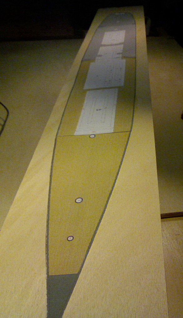

    papieren deck ligt op het hout wat het deck gaat worden.
    het dek wordt 15cm breed en 1 m 06 lang en 3,6 mm dik.

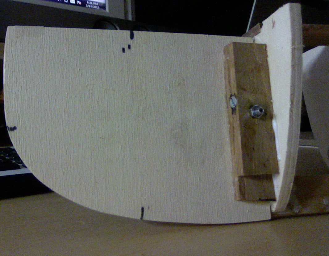

    vandaag spant 22 en 23 vervangen , en bezig met de voorkant,
    het moet nog vast gelymd worden
  4. TIMBERWOLF
    12.657
    de voorkant deel is ook vast gezet, hy is minder lang dan de foto weergeeft
    Laatst bewerkt: 1 sep 2015

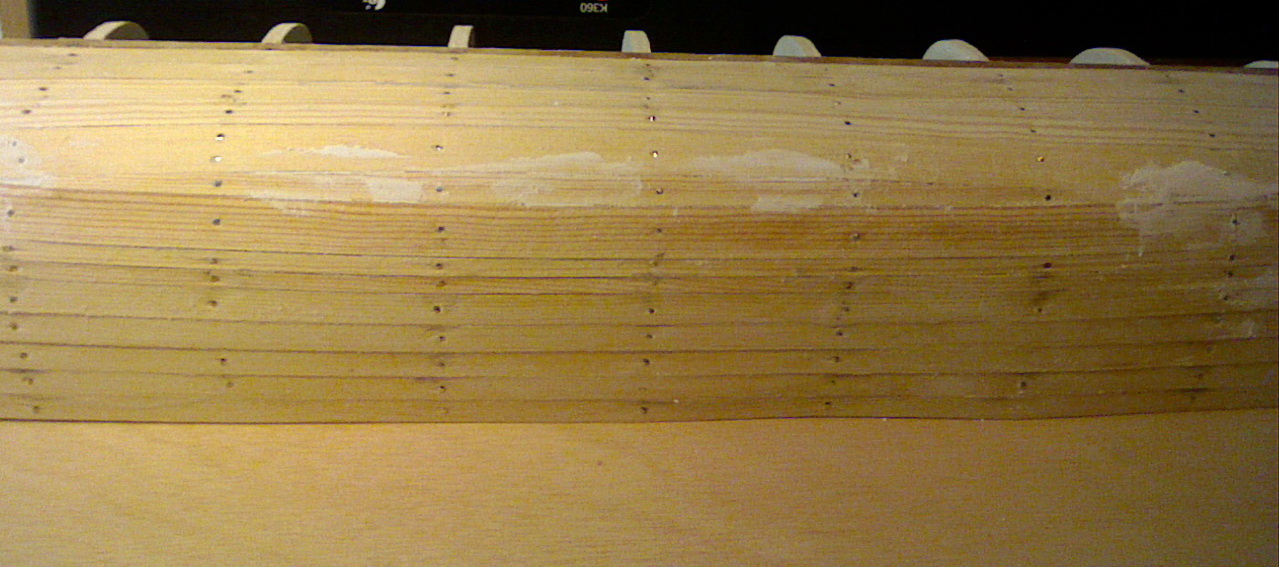

    ik denk de romp te beplanken met vuren latten 10 mm breed 2 mm dik en 1 m lang.
    by de lastige stukken 5 mm breed.
  6. TIMBERWOLF
    12.657
    vanmiddag de eerste 5 latten van 10 mm , 1m lang erop gelymd .
    ben byna halverwege
  7. TIMBERWOLF
    12.657
    ik moet meer 10 mm vuren hout bestellen , ik had te weing 10 mm besteld.
    misschien maandag of dinsdag met de post hier , Quartel is vry snel.
    voor een kant van de boot heb ik genoeg.
  8. TIMBERWOLF
    12.657
    een kant is voor 2/3 beplankt.
    met 10mm latten van 1m lang. en 2mm dik
    voor de rest moet ik kortere latten gebruiken, misschien de 5 mm latjes.
    als alles geschuurt geplamuurd is komt er een 0,7 mm tweede laag over .
    en heb ik een strakke romp

  13. TIMBERWOLF
    12.657
    een kant is dicht.
    alles moet nog verder geschuurd worden.
    ik heb hem dicht gemaakt met latten van 5 en 15 mm breed.
