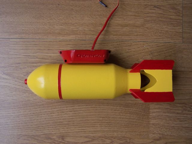

    Ik had al eerder bij Hobbycity een bom met afwerpmechanisme gekocht, die was legergroen, maar is nu in meer LA kleuren!
    Die gaat er deze week nog onder, maar ik weet nog niet wanneer ik hem kan uittesten.

    De bom weegt met afwerpinrichting en servo maar 100 gram.
    Dat moet dus geen probleem zijn voor een EZ*.
    Lastiger is dat je wel een bescherming moet hebben tijdens de landing.
    Je zult dus een soort landingsgear moeten maken naast het afwerpmechanisme.
    Als je land op het afwerpmechanisme zal dit snel kapot gaan denk ik.
    Groeten Willem

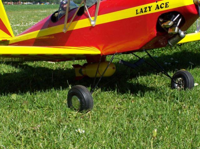

    Vrijdag testgevlogen met de "bom".
    Ik had eerst het probleem dat de Saito niet wilde blijven lopen, 10 seconden na de start stopte de motor!
    Oorzaak bleek dat de motor geen brandstof kreeg omdat de druknippel op de uitlaat verstopt zat met een soort gele "hars" ik denk dat dit verharde olie is (Klotz).
    Toen ik de nippel doorgeprikt had, de prop was ongeveer 2 mm rond en ook 2 mm lang, liep de motor weer prima.
    Het vlieggedrag is niet merkbaar anders met of zonder bom en in de lucht is de bom ook nauwelijks te zien.
    Ik was eerst bang dat ik de bom in de start verloren was!
    De bom op 10 meter boven het veld afgeworpen en hij kwam netjes neer.
    hij viel op de grond in 2 delen uiteen.
    de bom bestaat uit 3 delen:
    2 plastic helften die met 4 pennentjes aan elkaar zitten.
    1 zachte rubber neus die hierop geklemd zit.
    Ik vloog zonder de rubber dop, omdat ik vrij zeker ben dat je deze verliest op een brandstof kist.
    Op de Lazy Ace zit de bom achter de uitlaat en is na 1 minuut vliegen al baggervet van de olie.
    Dan blijft die dop dus niet mer zitten!
    Je kunt de bom dus ook vullen met poeder wat vrijkomt als hij in 2 delen uiteenvalt.
    Bij de 2e vlucht viel de bom weer netjes op het grasveld maar kwam door de wind waarschijnlijk op zijn zijde neer, resultaat een stuk van de neus af en 1 pennetje afgebroken.
    Ik denk dus dat die rubber neus echt nodig is, maar niet werkt op een brandstofkist.
    Ik heb nu de bom gelijmd, maar nog niet de verf bijgewerkt.
    Nu kan de bom dus niet meer in 2 delen uiteen vallen.
    Ik denk dat het verstandig is de neus met lijm te verstevigen, bijkomend voordeel is dat de neus dan ook zwaarder wordt en de bom dus stabiler valt.
    Ik had vorige week al een extra bom besteld (zijn nu 9,99$ met afwerpmechanisme!) dus ik kan deze gebruiken voor experimenten.
    Zaterdag kon ik niet vliegen en zondag onweer voorspeld, moet dus nog even wachte met die experimenten....
    Groeten Willem

    Omdat intussen van de bom 2 pennetjes afgebroken waren heb ik hem nu helemaal vastgelijmd met CA lijm.
    Op het kunststof hecht slecht andere lijm.
    Het afwerpen gaat prima, al had ik vorige week bij de goudse een paar spannende momenten.

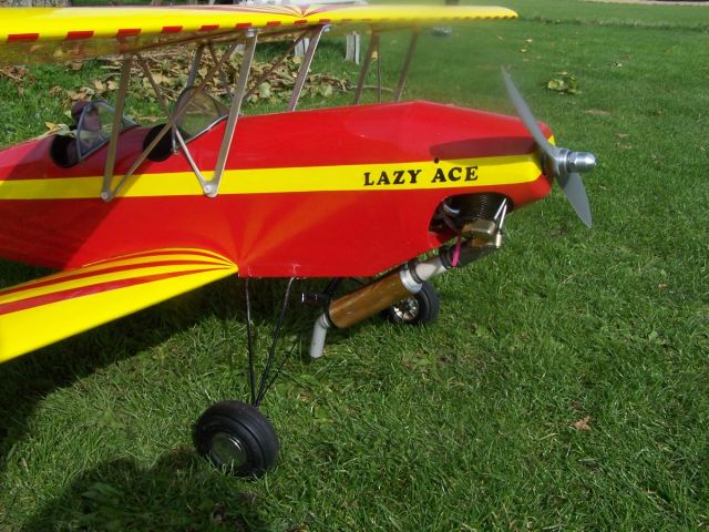

    Helaas produceerd de Saito 100 wel 80,5 dB terwijl de limiet 79 dB is.
    Dat is natuurlijk wel met volgas terwijl ik meestal halfgas vlieg.
    Getest met 15x7 en 15x8 APC prop maar geen verschil.
    Mischien toch maar op zoek naar een ander dempertje....
    Zoals je ziet is de standaard demper wel erg klein.
    Groeten Willem

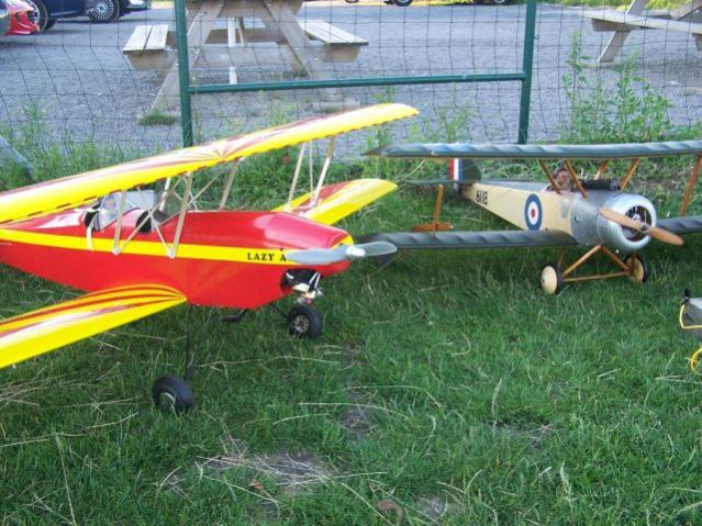

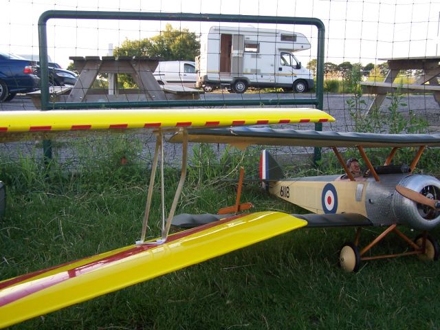

    Gisteren was ik even lekker met het rustige weer de Lazy ace even aan het uilaten.
    In de cockpit zit dus de "1/5 scale german pilot" van Great planes, ook wel bekend als Hermann.
    Hoewel ik gewoon rustig een paar circuitjes wilde vliegen samen met een Flair Puppeteer, ging dat niet helemaal volgens plan.
    Herman ging onvervaart in de aanval, ondanks dat de Pup bewapend was met een machinegeweer :sniper:.
    Na een midair was de luchtruim toch echter voor Hermann alleen, de Pup droop af met een kapotte interwingstrut en maar 3 van de 4 rolroeren in werking.
    Herman vloog nog een paar rondjes om te testen of de Lazy Ace, ondanks wat andere instelhoeken van de vleugels door een verbogen interwingstrut, nog normaal vloog.
    En daar zit Hermann dan, met een grijns op zijn gezicht.
    Onder een gezellig biertje (Nederlands, geen Duits!) :celebrate:hebben de beide squadron leaders later het conflict nog eens doorgenomen en besloten dat dit een vliegongeval is, en geen reden voor een oorlogsverklaring, Hermann mag dus blijven vliegen, maar moet wel oppassen!
    En daar zie je weer wat voor fantaschtische kisten die dubbel dekkers zijn, Ook al vlieg je er wat stukjes af blijft er genoeg over om toch nog veilig te kunnen landen (met wel wat mazzel :))
    Hier nog een detail van de schade (die gelukkig voor beide kisten wel meevalt)
    Groeten Willem
    (en nogmaals mijn excuses aan Renee voor het gedrag van Hermann)

    Ik heb met de Saito 100 ook zitten experimenteren met de propmaat.
    Eerst had ik een 15x7 prop, maar daarmee mocht ik niet vliegen in Woerden (had 80,5 dB).
    Een 15x8 prop maakte weinig verschil, iets minder toeren en ook iets minder trekkracht maar net zoveel geluid.
    Nu zit er een oude Merker demper op (voor een 10CC tweetakt, dus dat moet ongeveer kloppen met een 17 cc viertakt), achter de gewone demper, dus in feite 2 dempers.
    Nu hoor je de motor bijna niet meer lopen.
    Ook blijft de kist bijna geheel vrij van olie.
    (komt nog wel wat prut uit het rode slangetje van de carter ventilatie)
    Zit nu en 15x6 APC prop op en die geeft heel veel trekkracht!
    Ik denk een weinig vermogensverlies door de demper maar dat compenseert de 15x6 prop wel!
