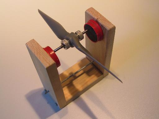

    Heb wel even een balancer in elkaar gezet. Werkt echt ideaal en heeft minimale weerstand.
