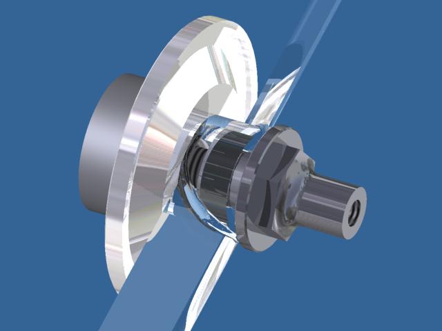

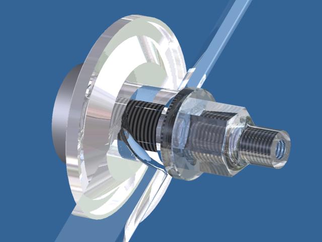

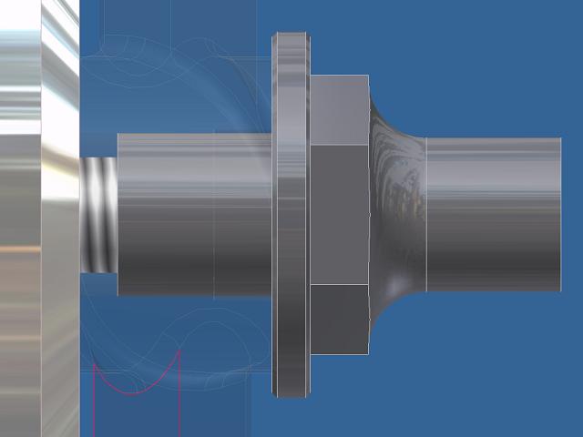

    Maar ondertussen heb ik even een mooi idee bedacht om het probleem met de spinners op te lossen. Simpelweg door de propnut aan te passen en de propdiameter te vergroten. APC laat dit ruimen toe tot 8.5mm, en dat is precies wat wij gaan doen. Moet alleen nog even kijken of ik het aanpassen zelf kan doen op mijn oude school, of dat ik een bedrijf vraag om het te modificeren. Mocht het niet veel kosten, dan kies ik voor de laatste optie. Dan is het zeker goed, en het materiaal van de propnut is érg hard en daarmee ook minder gemakkelijk te bewerken.
    Oude situatie: niet passend:
    Nieuwe situatie: wel passend.
    Het 1/4"x28 zit 8mm op de krukas.
    Moeten we alleen op zoek naar een nieuw boutje om de spinner vast te zetten. Deze is nu te kort. ;)

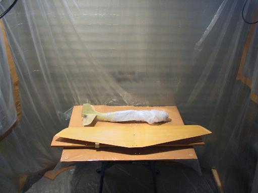

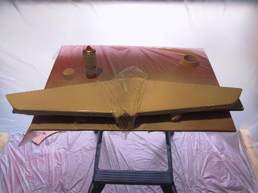

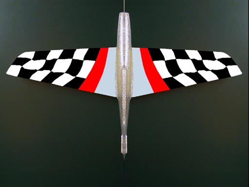

    Haha.. Nee, komt door het licht. Heb daar al wit en zilver gespoten. Daarna ga ik het rode vlak aanbrengen, daarna ga ik beginnen met de zwarte blokken af te plakken en spuiten. De onderkant van de vleugel is inmiddels al rood. Hier komen de zwarte accenten terug of wederom een vlag.
    Maar eerst de verf goed laten drogen alsvorens ik begin met afplakken. Anders komt het straks mee tijdens het lostrekken.

    Haha.. Ja, ik ook wel uiteindelijk. ;) Maar tot nu toe best aardig, al is het natuurlijk iets grover dan met airbrush natuurlijk. Had geen kwastplamuur gebruikt en ook geen filler, hoefde alleen primer te gebruiken werd mij verteld. Maar toch houd je dan pinholes in je verf. Echter na 3 lagen om fatsoenlijke dekking te krijgen verdwijnen deze gaatjes en er gaat nog blanke lak overheen. De onderkant is rood, alleen zie je toch de ligger doorschijnen bijvoorbeeld. Heb geen behoefte om deze nog eens extra te spuiten, is weer allemaal gewicht. Dus laat dit voor wat het is.
    Was €123,50 kwijt voor de spuitbussen voor de Stiletto en Blizzard. Ja, want die wordt ook nog gespoten nu de garage is omgetoverd tot spuithok. Metallic zilver, metallic blauw, rood, wit, zwart, 2x blanke lak en primer.
