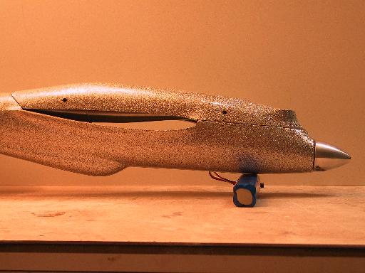

    Zo, weer even tijd voor een update. In navolging van Jorrit ook maar eens de bellypan gemonteerd en -weinig origineel- nagenoeg op dezelfde manier (beter goed gejat dan slecht bedacht :D ).

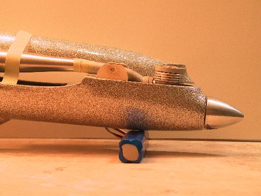

    Daarna was het tijd voor de motor en ja, ik heb dus eentje met een carb omdat ik anders bang ben dat de eerste vlucht direct al gaat eindigen met een spectaculaire crash. Iets wat ongetwijfeld door clubgenoten zeer gewaardeerd zal worden, maar zelf vind ik dat minder (sorry MVA'ers!). Helaas koste me dat wel wat "vlees" van de body, zie foto:

    Wow dat gat in die romp........... veel meer weerstand kan je niet inbouwen 8O

    Overigens lijkt dat gat in de romp inderdaad wel heel erg groot, komt ook omdat de bellypan er niet op zit.

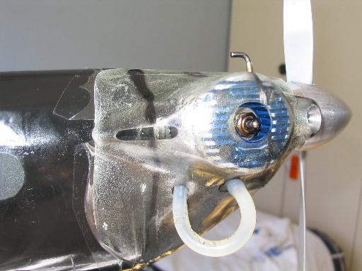

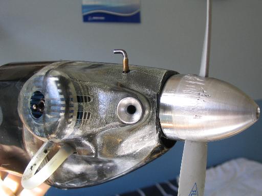

    Peet, ik snap er werkelijk geen snars van waarom het niet past bij jou. We hebben 2 identieke modellen uit dezelfde mal, zelfde tijd van productie. 2 identieke Rossi motoren, tegelijk besteld bij dezelfde shop, idem voor de spinners en motorsteun etc etc.
    Heb maar even wat foto's gemaakt van mijn situatie, en we zullen zondag op de club ook even vergelijken hoe e.e.a. nou zit. Als ik met een schuifmaat meet, met één deel op het gloeiplug gat, en het andere deel op de rompneus zegmaar, dan kom ik uit op 84.5mm. Kijk eens hoe dat bij jou zit anders?
  17. Jorrit
    Jorrit
    19 aug 2002
    4.034
    Almere
    Inmiddels heeft de vergelijking dus plaats gevonden. De zilveren bellypan past probleemloos op de rode Stiletto. Conclusie is dus eigenlijk dat er meer materiaal is aangebracht aan de binnenkant van de rode bellypan. Het is dus zaak om deze verder uit te slijpen en zodoende genoeg ruimte te creëren om de koelkop kwijt te kunnen.

    Inderdaad ja, maar goed, rest mij nog de vraag:
    Is het wel zo'n goed idee om de cylinder volledig binnen de bellypan te laten vallen??
    Want: ook als ik de binnenkant nog meer uitslijp heb ik op zijn best maar max 0,5 mm speling tussen cylinder kop en bellypan :| . Ik vraag me af wat er gaat gebeuren onder invloed van trillingen en warmte ontwikkeling e.d. Ik weet dat Jorrit er alle vertrouwen in heeft, maar ik zou graag eens de mening van anderen horen die al wat langer meegaan in de pylonracerij...
