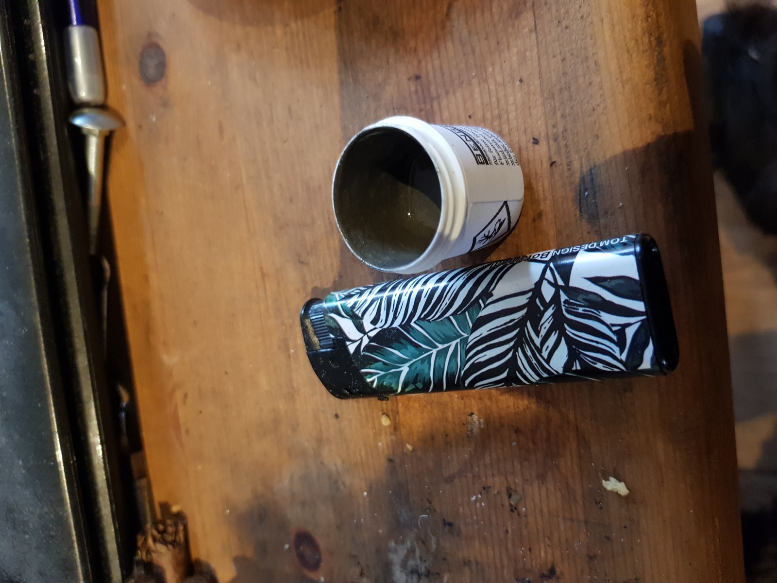

    Heb het !!! Maar welk vloeimiddel 20221005_120607.jpg gebruiken jullie ? Dit potje met 10 gram bij bengt 17.90 euro !!!!!
    Potter vindt dit leuk.

    Flux 6 uit de bouwmarkt is bruikbaar.
    Aanmaken met water of spiritus.

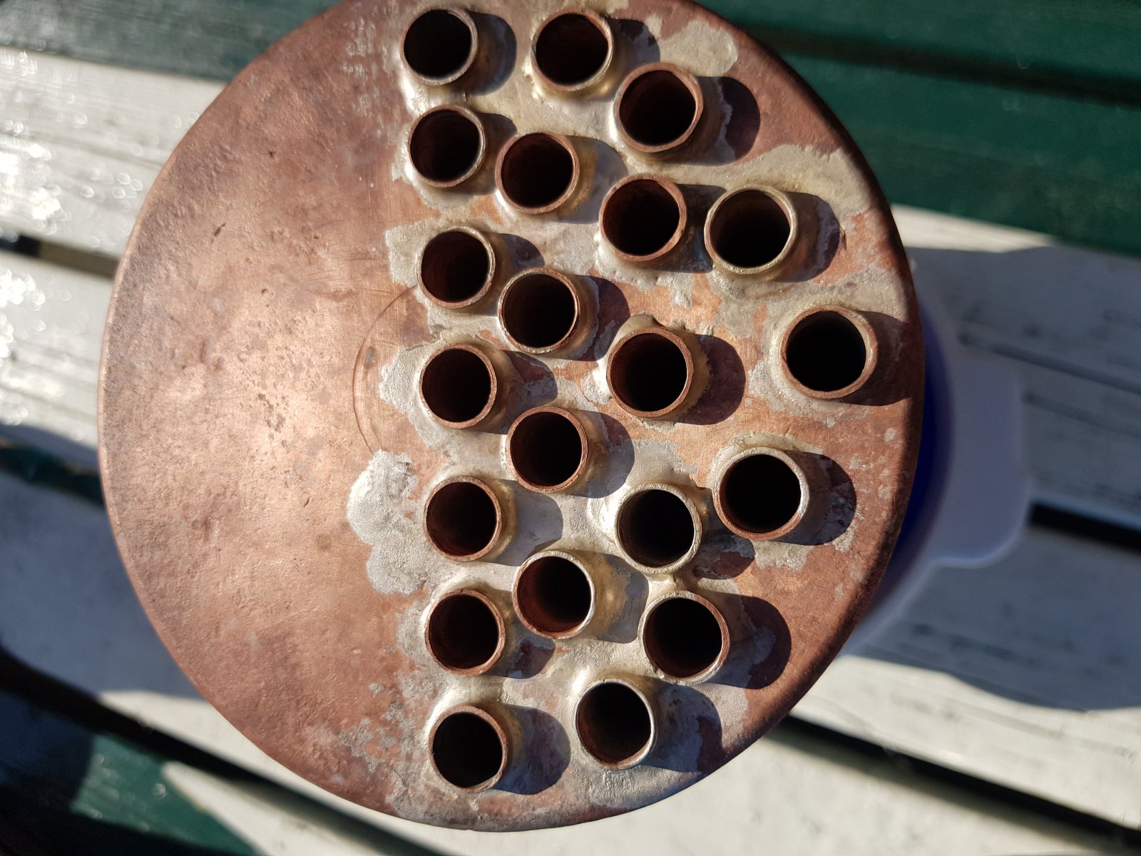

    Naar mijn mening goed gelukt, even kijken welke brander meest geschikt was ,en toen ging het vlotjes 20221009_134254.jpg 20221009_134318.jpg 20221009_134318.jpg 20221009_134254.jpg 20221009_134318.jpg

    Dat is geen vloeimiddel !!! Dat is een mengeling van zilver ( 55% ) met een vloeimiddel zodat het een pasta wordt.
    Zoiets gebruik ik voor héééél fijn werk , dus beetje pasta er op en verwarmen geen zilver toevoegen , meer niet. Eigenlijk heel geschikt voor maken van juwelen .Je moet goed lezen wat er in de tekst staat !!
    Deze : Flußmittel für Silberlot | Bengs Modellbau (bengs-modellbau.de) had je moeten bestellen. Of ergens anders waar ze vloeimiddel voor zilver hebben natuurlijk.
    Op het filmpje dat bij de pasta staat voegen ze wat zilver toe , maar dat is normaal niet de bedoeling.

    Beste Juki,
    Vanuit mijn ervaring met het maken van koperen ketels kan ik je vertellen dat wat je nu gemaakt heb er prima uitziet, MAAR .......de werkvolgorde en samenstelling welke je nu aanhoud erg onhandig is.
    Het samengestelde deel wat je nu in zijn geheel in de ketelromp moet schuiven KAN voor grote problemen zorgen.
    Je moet straks de ketelfronten per stuks afsolderen MET de al reeds al afgesolderde pijpen............................op moment dat een van de fronten vast zit begin je aan de andere zijde.
    MIJN ervaring is dat de pijpen dan los komen (trekken los doordat de frontplaat rood gestookt moet worden en de pijpen binnen in de ketel niet op temperatuur komen).
    De werkvolgorde zou moeten zijn bij dit soort ketels als laatste de frontplaat te solderen met gelijk de losse pijpen.
    hopelijk valt het voor je mee
    succes
    groet Rene

    Over loslaten van de pijpen door verhitting en uitzetten klinkt logisch.
    Ter voorkoming van vervuiling van de soldeer verbindingen aan beide zijden van de schilden, moeten deze ruim ingesmeerd worden met een papje van Flux.
    Hierdoor wordt voorkomen dat bij loslaten, verschuiven de lasnaad vervuild raakt.
    Eenmaal vervuild is deze niet meer dicht te krijgen.
    Ervaring.

    ik kan mooi plaatselijk warmstoken,
    heb pijpje voor pijpje gesoldeerd,
    en geen enkele liet los
    Dat is super, dat is vakwerk Juki.
    De rest van het soldeerwerk komt ook goed.
    Ik maak mij daar geen zorgen om.

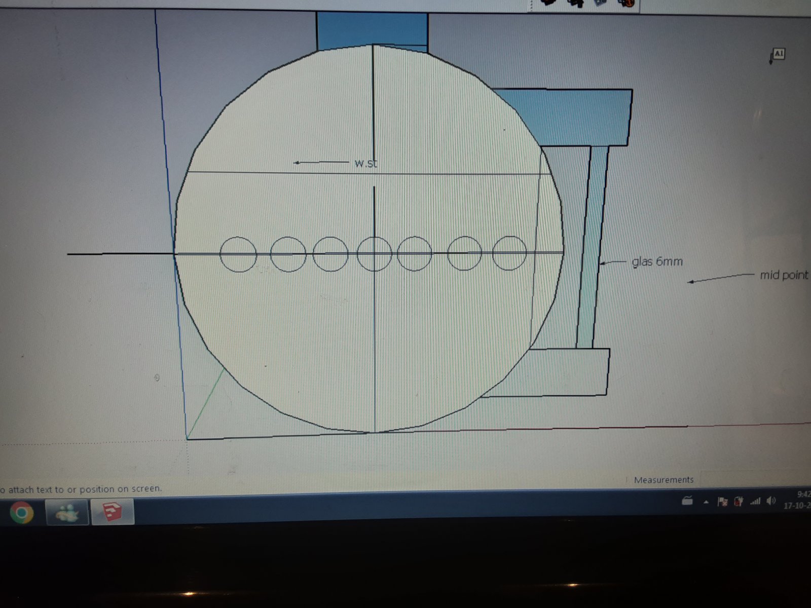

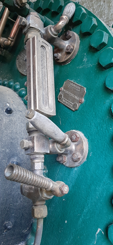

    Peilglas
    Loodrecht zou makkelijker zijn.
    Dan heb je alleen maar rechte boringen.
    En twee gelijke 90 graden knieen/onderdelen.
    Foto © w.p. 10-2022 © Locomobiel.
    Hier op de foto held het peilglas iets achterover.
    Wel 90 graden op de frontplaat.
    Hoe jij wil en kan.
    Willum

    Begrijp niet helemaal wat je bedoeld, het ka
    Bedankt rene
    Het complete binnenwerk past er mooi strak in ,heb eerst een mal gemaakt om de platen en pijpen op zijn plaats te houden ,beetje lastig omdat de vuurpijlen ook oplopen,maar het is prima gelukt,ik zag er wel tegenop hoor .

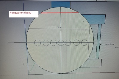

    Over voorstel peilglas.
    De laagste stand waarin het ketelwater mag komen is ca. 10mm boven de vlampijpen.
    Dit ter voorkoming van oververhitting van de vlampijpen respectievelijk schade aan de ketel.
    Hoog niveau, ca. 10mm vanaf de binnen bovenkant.
    Het hoog niveau, ketel vol, heb ik aangegeven met een rode lijn.
    Je ziet nu, dat hoog niveau niet te zien is in het glas.
    Daarnaast heb je geen rekening gehouden met de montage van het glas.

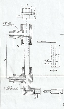

    Als voorbeeld een stukje uit een tekening.
    je ziet, dat het glas door de bovenste aansluiting wordt gestoken en met een wartelmoer met pakking op het glas wordt afgedicht.
    De dopmoer sluit de doorvoer van het glas af.
    Door het met een wartelmoer afdichten van het glas, is de bovenkant vrij hoog.
    Misschien is aansluiten op de stoomdom een optie.
    Succes met je project. Henk.
