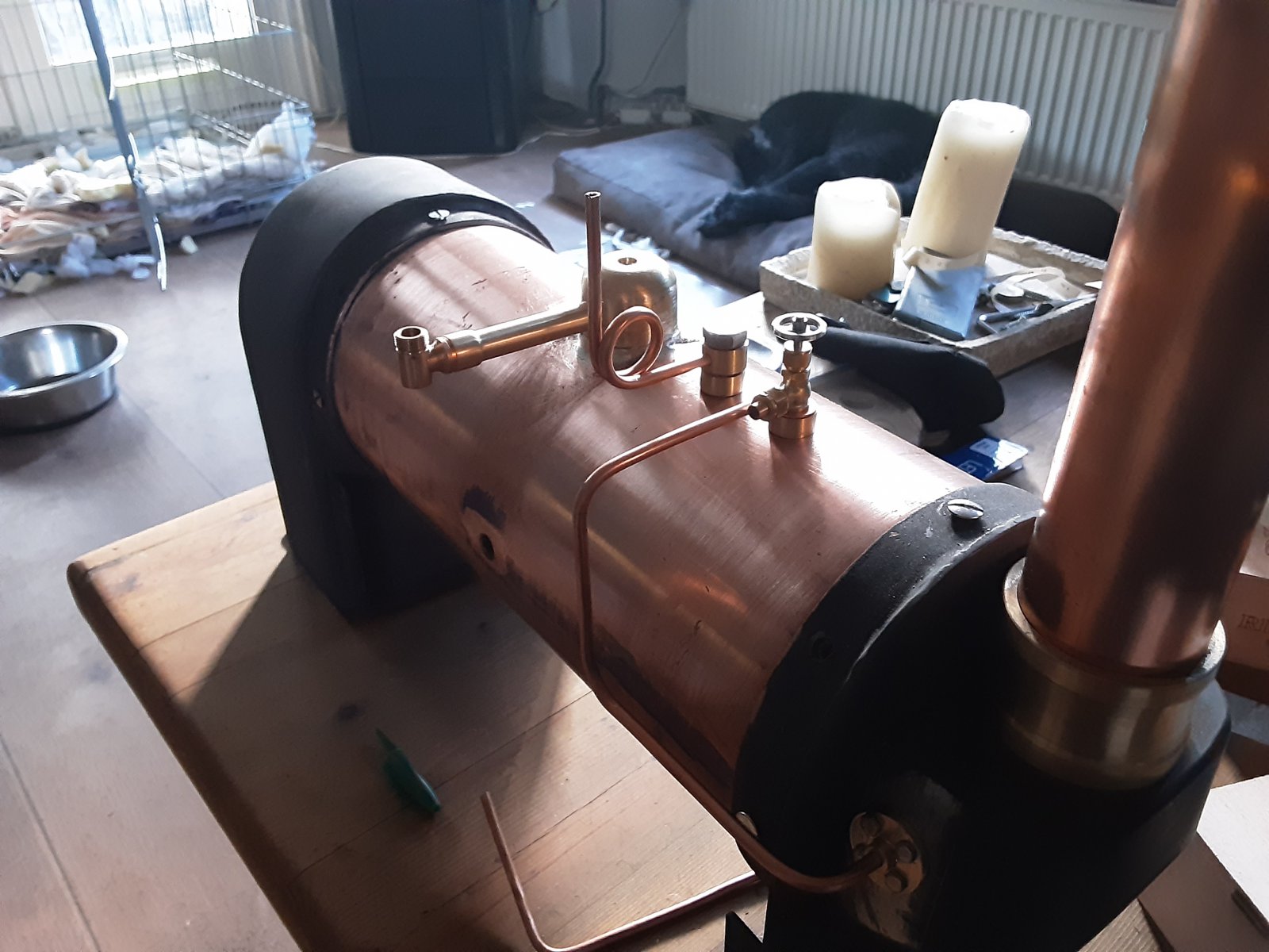

    Ik zie zo al 2 grote fouten in jouw ontwerp.
    1) Je maakt dus gebruik van een droge vuurkist, dat gebeurd wel meer bij kleine ketels, maar dan zijn die van dik roodkoper en een vast deel van de ketel.
    De warmte van de vuurkist gaat dan via geleiding door het rode koper naar het ketelwater.
    Als jij een goed kolenvuurtje aan de gang krijgt zal je vuurkist letterlijk roodgloeiend heet worden.
    En die warmte in de wanden van de vuurkist gaat dus niet naar je ketelwater!
    Volgens eerder genoemde artikelen gaat 50% van de nuttige warmte via de vlampijpen naar het water en 50% via de vuurkist.
    Bij jouw ketel zal dus maar de helft van de hoeveelheid stoom geproduceerd worden als een standaard ketel.
    2) Het vuurrooster in je vuurkist heeft dus 2 functies:
    a) via het rooster komt de lucht met zuurstof bij de kolen
    b) via het rooster vallen de resten van de verbrande kolen (de slakken) naar onderen.
    Ik weet niet wat voor kolen je gaat stoken, maar zeg dat je antraciet nootjes 5 gaat stoken dan zijn die ongeveer 10 mm in diameter
    Je moet dan een rooster hebben van hitte vaste staven waar die slakken tussendoor kunnen vallen, de afstand tussen de staven moet dan toch wel minimaal 5 mm zijn.
    Kleinere kolen = kleinere afstand tussen de staven.
    Jouw vuurrooster met die kleine gaatjes zal na 10 minuten stoken al verstopt raken door de slakken.
    En dan komt er dus geen zuurstof meer bij je vuur, en einde stoomproductie.
    Je kijkt maar wat je met mijn advies doet, het is ten slotte jouw ketel.
    Succes Willem

    Nu snap ik er niks meer van ik heb dat toen gevraagd op het forum ,om die afgewerkte stoom via de schoorsteen te afvoeren voor goede trek,en kreeg toen het antwoord dat dat niet goed was en een aparte leiding vanaf de ketel moest doen met een kraantje,dan kon je de trek regelen ,zoals iknu heb ,en het rooster kan ik nu niet meer veranderen ,ik kijk wel of het eenbeetje werkt,dit is mijn eerste ketel ,en kan er alleen maar van leren toch ? Van fouten moet je leren
  12. willemvdm
    willemvdm
    Lid geworden:
    8 okt 2007
    Berichten:
    1.528
    Locatie:
    Alphen a/d Rijn
    Ja als je de ketel allen gebruikt om de machine onbelast wat te laten draaien zal het met het rendement wel meevallen.
    Ga er dan vanuit dat je de blazer in feite altijd aan moet laten staan.
    Maar ik zou toch nog kijken hoe je het vuurrooster vrij van slakken kan houden.
    Ik sprak een paar weken geleden een stoomvriend van mij die ook een eigen ketel gebouwd had.
    Hier het bouwverslag
    https://grootspoorforum.nl/forum/viewtopic.php?f=23&t=11635&sid=96012c42a5580475ec693a356612ea05
    Vuur ging telkens uit, toen heeft hij een nieuw rooster gemaakt met 0,5mm meer ruimte tussen de roosterstaven.
    En nu blijft het vuur prima branden!
    Zo nauwkeurig moet je dus bouwen!
    Al mijn kolenketels hebben dus een los rooster.
    1) in geval van te laag water kun je het vuur laten vallen.
    2) aan het einde van een stooksessie kun je ook het vuur laten vallen.
    3) en daarna kun je het rooster makkelijk schoonmaken
    4) bij het proefdraaien van een nieuwe ketel kun je dus makkelijk een ander rooster proberen
    5) Andere kwaliteit kolen betekend soms ook ander rooster nodig.
    Echt er is heel veel verschil in kwaliteit van kolen!
    Bij grote stoomloks hadden Engelse loks vaak een rooster van 2M² terwijl een USA lok van dezelfde grootte dan 4M² rooster nodig had.
    De kolen uit Wales zijn echt veel beter dan uit andere werelddelen!
    Groeten Willem
    Potter vindt dit leuk.

    Ik heb een beetje het principe van mijn pelletkachel gebruikt,daar zitten nog kleinere gaatjes in het rooster,en nogmaal ik beleef heel veel plezier aan het bouwen ,en ik heb een stuart stoommachine, en ook al draait die langzaam dan ben ik tevreden, maar ben dankbaar voor al jullie reacties die ik ook heb toegepast,alleen dat rooster kom ik niet meer bij ,maar mocht het helemaal niet werken ,snij ik hem met de plasma snijder er uit,
    Nu eerst maar weer wachten op een partij zilversoldeer en dan alles monteren
