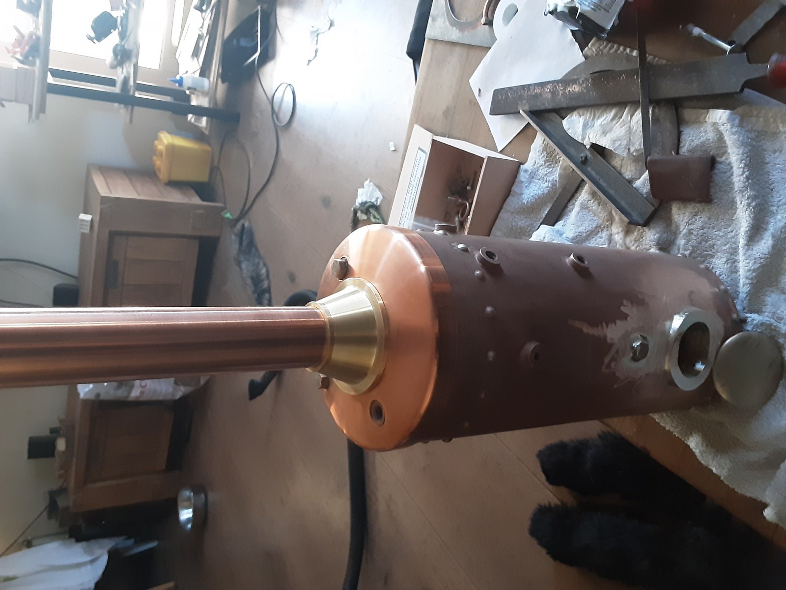

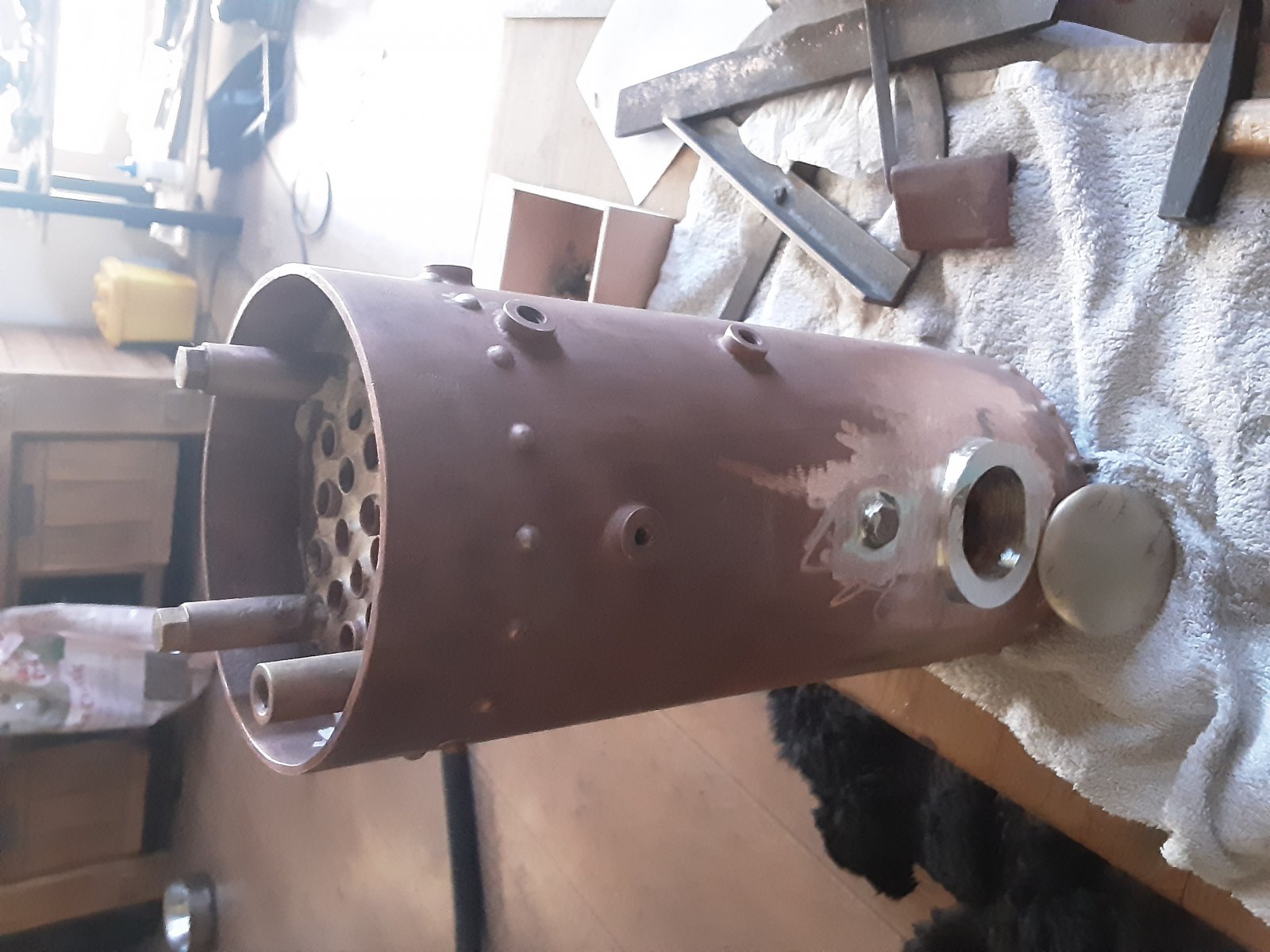

    Mooie staande ketel, ziet er goed uit.
    Heb je al een idee over de brander?
    Misschien een ronde keramische brander?

    Ga je nog een oververhitter of stoomdroger plaatsen?
    Nogmaals mooi werk.

    Weet ik eigenlijk nog niet. Ik wil hem wel verder uitbreiden ,condensor en zo
    Ik maak een stookkast op kolen en een op gas,dan kan ik zelf kiezen,want de ketel komt los op de stookkast te staan

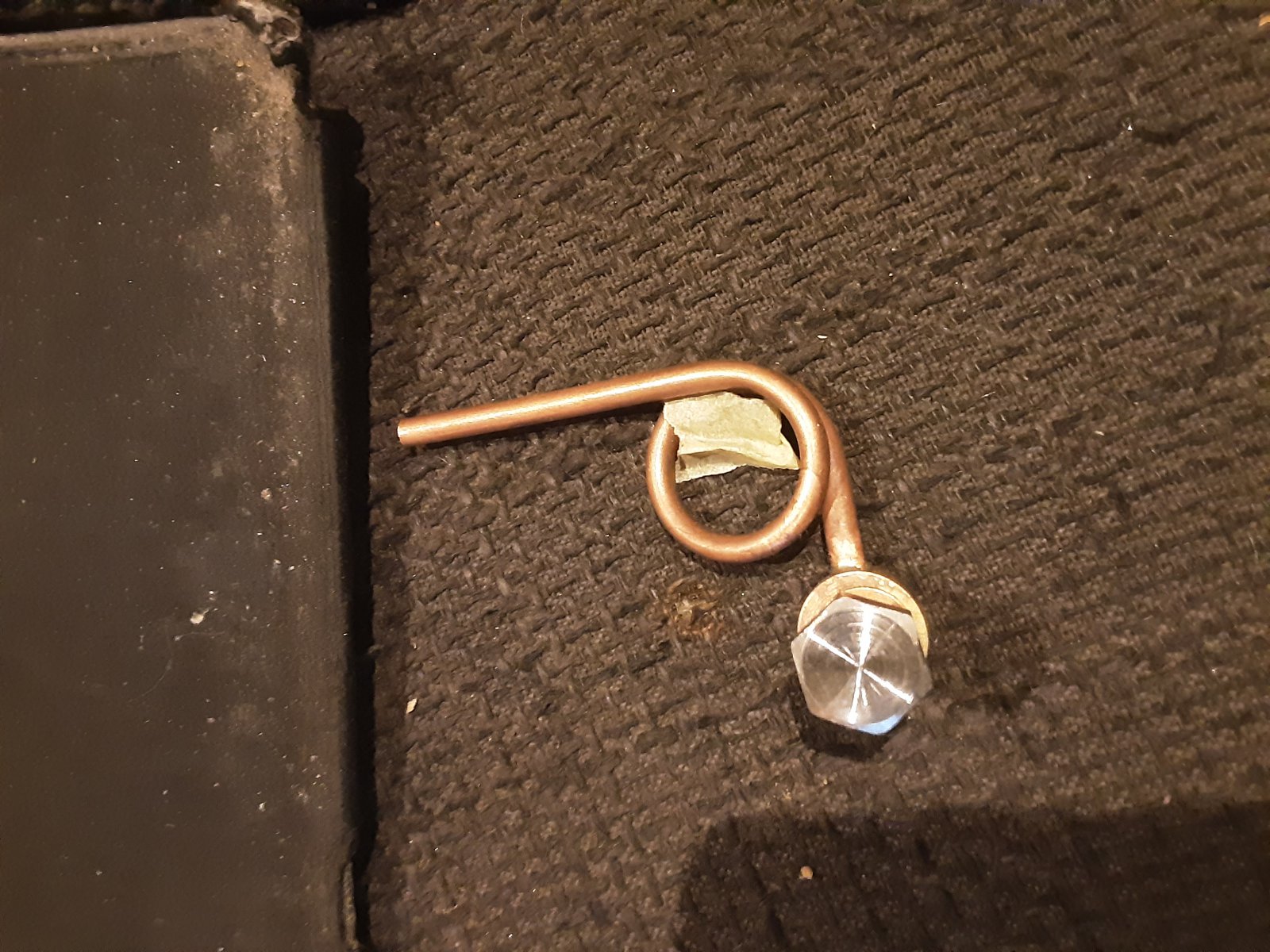

    Vraagje,kun je een normale manometer ook voor de ketel gebruiken ? Heb er een bij sauerbier gekocht,maar vind hem in verhouding met de ketel te klein
    Gr juki
    Potter vindt dit leuk.

    Ja hoorJuki, je kunt de meeste er wel voor gebruiken, wel even een sifon eronder zetten zodat de stoom kan condenseren en vloeistof wordt.
    groet René

    Prima bedankt !
    Sifon heb ik al gemaakt
    Gr julius

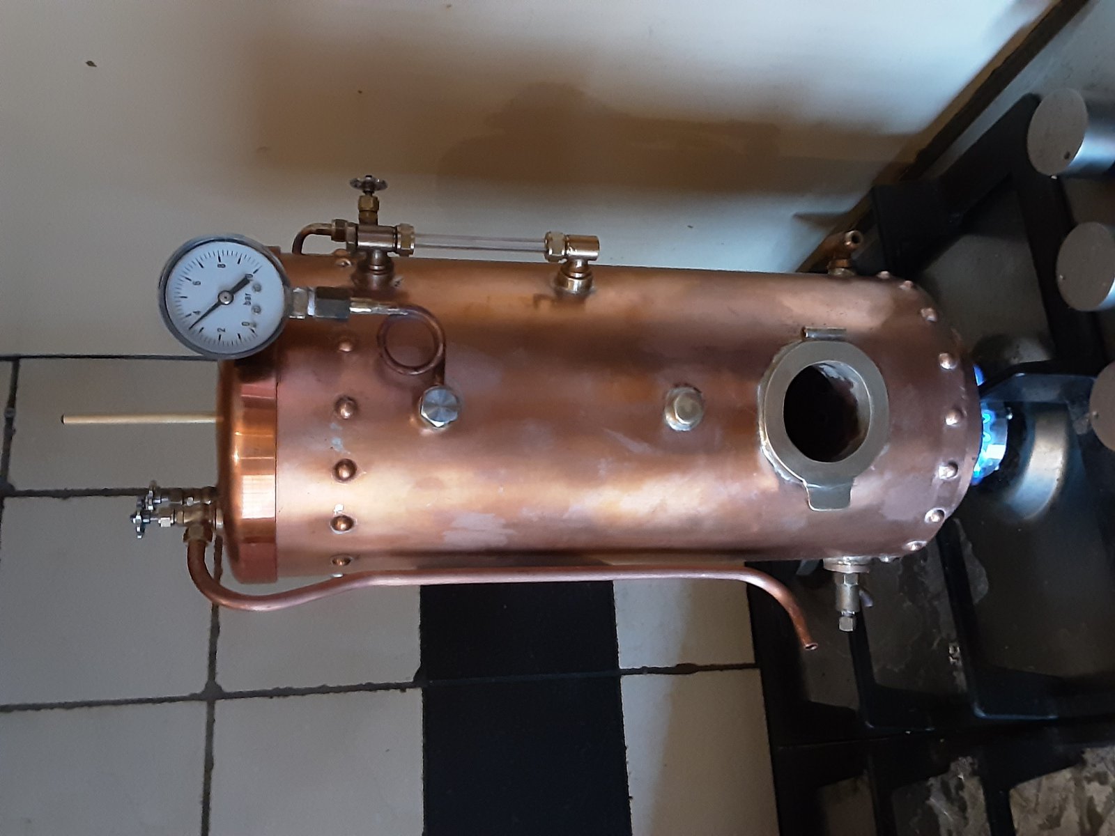

    Test met glans doorstaan ,geen lekken en bouwt mooi druk op 20230329_130209.jpg
    ozy, Jan Walpot, R Groen en 2 anderen vinden dit leuk.

    Jij hebt wel een heel bijzondere wijze om de ketel te testen, verhitten op het gasfornuis

    Sorry henk ,maar dan heb je niet alles gevolgd of gelezen ,heb hem paar weken geleden met water afgeperst op 9 bar, 48 uur lang ,en alles dicht !

    Inderdaad, op 1 maart 2023.
