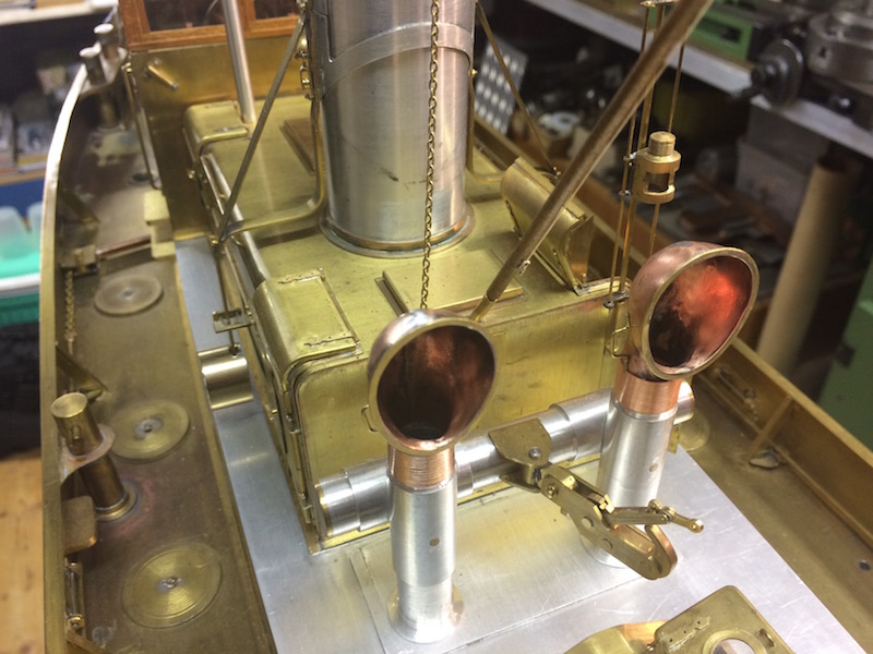

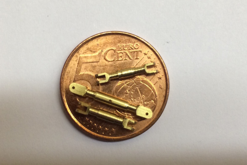

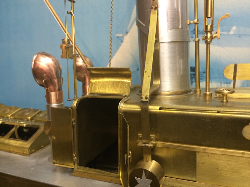

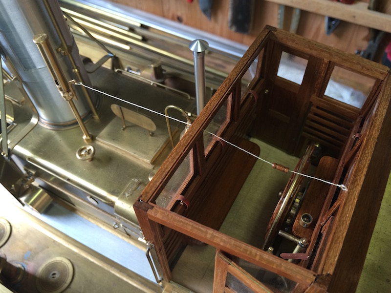

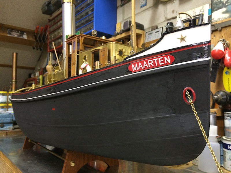

    Het terug plaatsen van de verdwenen foto's is toch best een tijdrovend werkje, dat nog wel enige tijd in beslag zal nemen.
    Ook is er de afgelopen tijd weer aan de Maarten gewerkt.
    Ik heb een dubbele huidplaat bij de ankerkluizen aangebracht.
    Een mal gemaakt om de luchtkokers te maken en deze vervolgens opgebouwd uit 0,3 mm koperplaat.
    Het touwtje van de stoomfluit bevestigd.
    Voor de stagen van de mast dummy spanschroeven gemaakt.

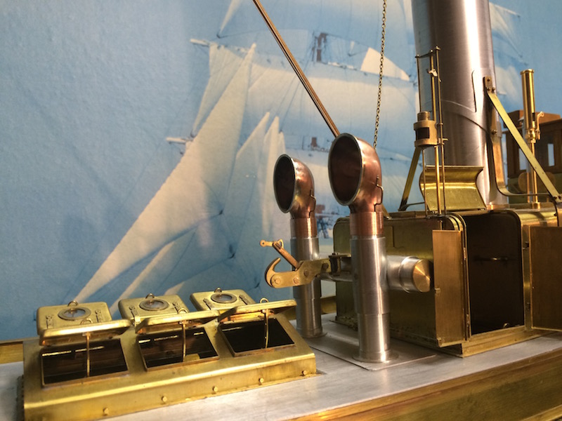

    Hoi Jan,
    Dat ziet er weer prachtig uit. De luchtkokers waar je het over hebt zien er op het model uit als van koper gemaakt, heb je koper gevormd over de mallen die je gemaakt hebt en hoe heb je dit gedaan? Uit één stuk? Ik moet voor mijn Eenhoorn ook zoiets hebben maar in de verkoop kan ik niks wat geschikt is vinden. Wellicht dat ik het met een tip van jou ook zelf kan maken.

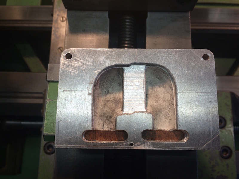

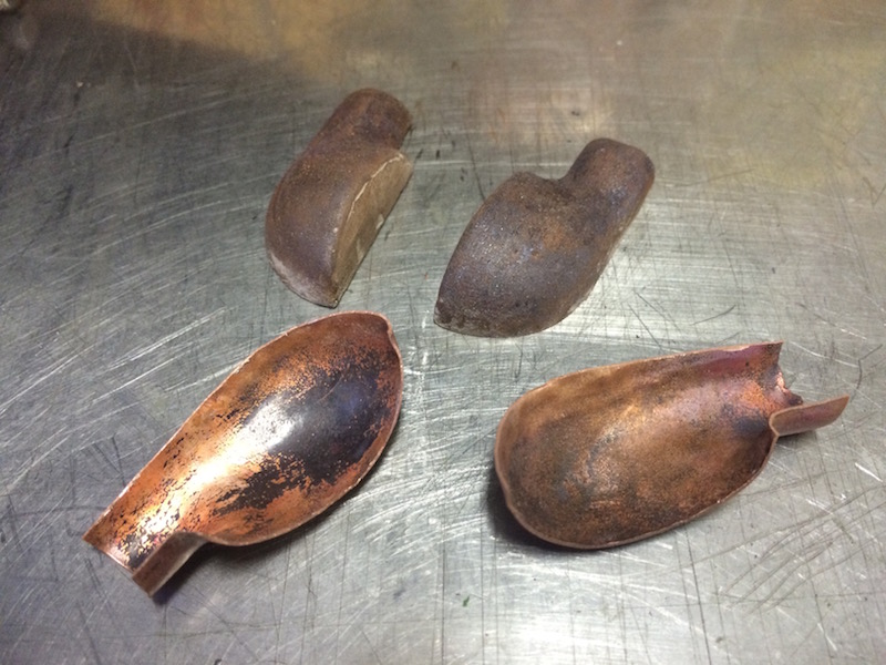

    Hallo Crispijn,

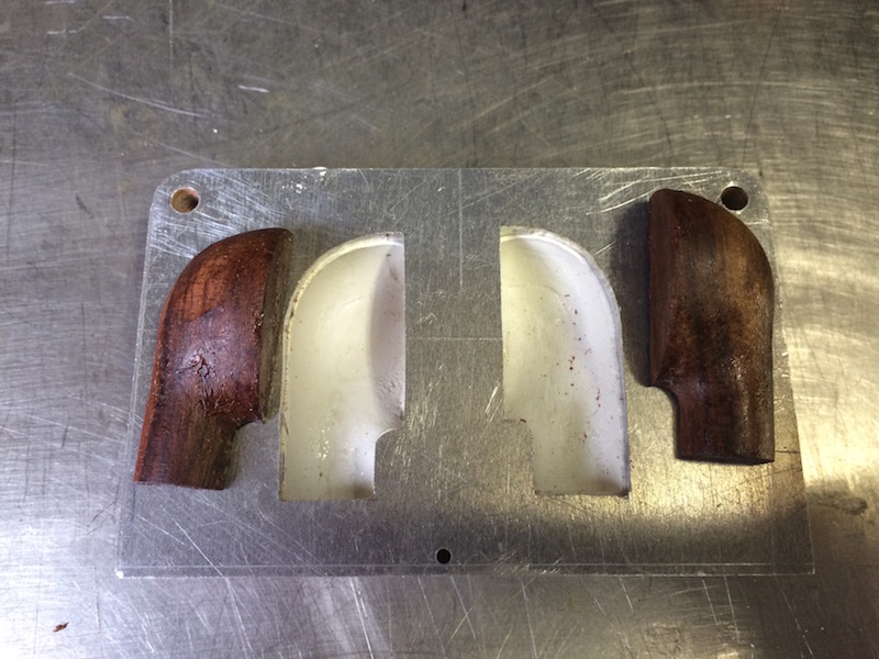

    Eerst heb ik voor de vorm een luchtkoker gemaakt van hout en deze vervolgens in de lengte richting doorgezaagd.
    Met deze delen en polyester plamuur de mal gemaakt om de halve luchtkokers te persen uit 0,3 mm koperplaat.
    Tijdens het persen moet je wel steeds het koper uitgloeien anders scheurt het.
    Als laatste de delen aan elkaar gesoldeerd.
    De mal zoals deze was bij het persen.
    De halve luchtkokers.
    Het eindresultaat. De messing rand is een welkome hulp om bij het solderen de boel bij elkaar te houden.
