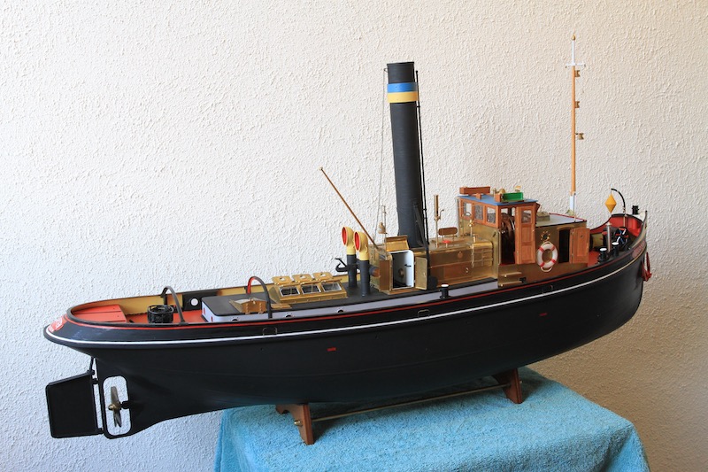

    Na de "voorjaarsstoomdag" is mijn modelbouw seizoen weer voorbij.
    Ik wens iedereen veel succes met de zomerse activiteiten.
    Groeten, Jan.

    Ja de Maarten is nu bijna af. De laatste blanke delen nog schilderen en de ketel solderen.
    Groeten, Jan.

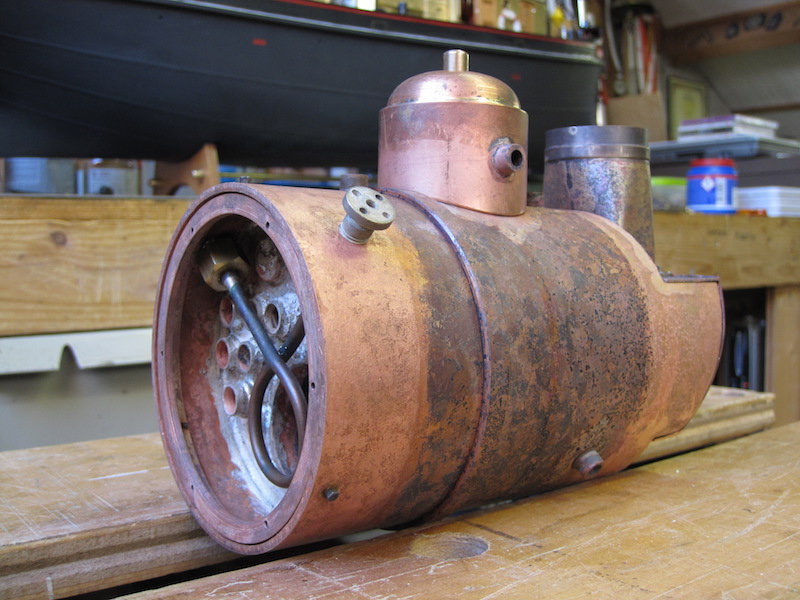

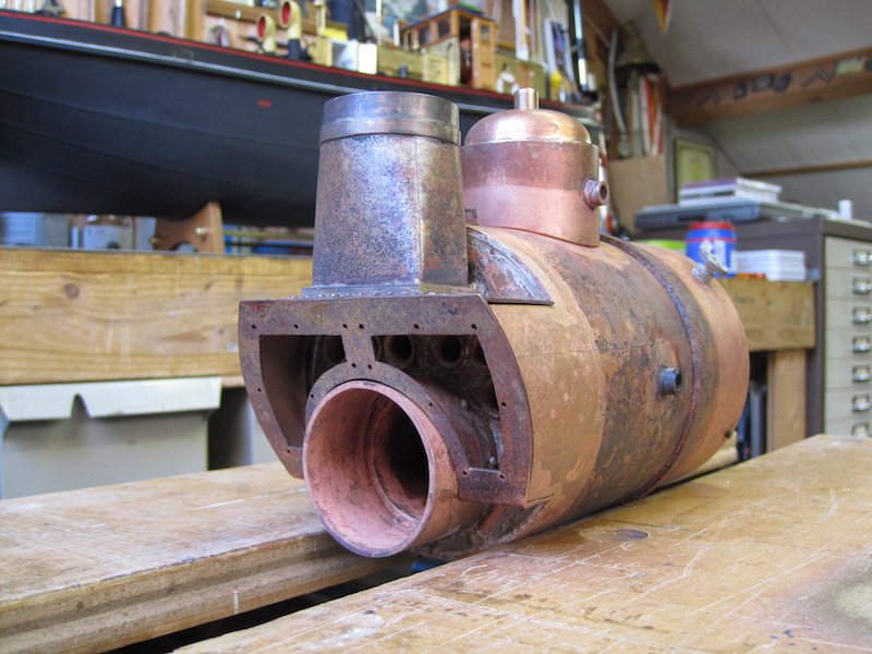

    Na volop te hebben genoten van de prachtige zomer nu de modelbouw weer opgepakt.
    De stoomdom en de rookkast nog en dan is het solderen van de stoomketel gereed.
    Groeten, Jan.

  16. Zier er erg indrukwekkend uit. Wat gaat dat worden Jan, heb ik wat gemist?

    @ Peter, dit is de stoomketel voor de Maarten. De onderdelen had ik lange tijd terug al gemaakt maar alles moest nog gesoldeerd worden. Na het solderen volgt het maken van diverse ketelappendages.

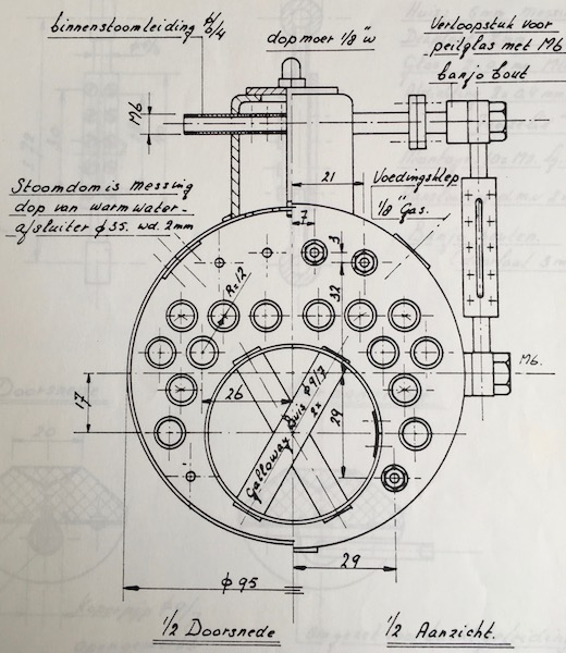

    Ik vind wel dat de rookkast erg laag zit.
    De rookkast is er om de gassen uit de vlampijpen naar de schoorsteen te voeren.
    De onderste vlampijpen zitten toch wel ter hoogte van de top van de vuurgang en niet zoals op de foto te zien lijkt, op de halve hoogte.

    Je hebt helemaal gelijk Harm maar ik heb de onderdelen voor mijn keteltje gebouwd naar een tekening uit het NVM archief.
    Ze zijn jaren terug al gemaakt en toen heb ik ze niet vergeleken met de ketel van de echte Maarten.
