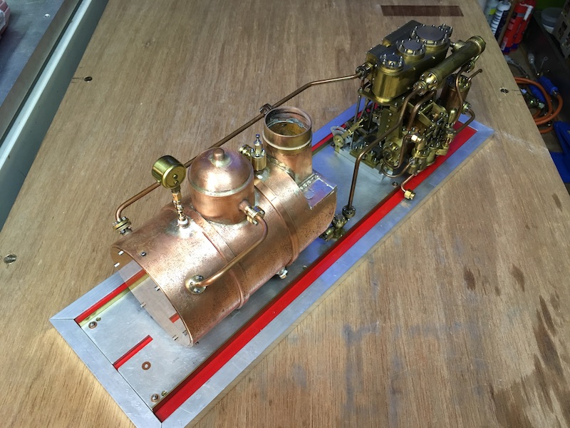

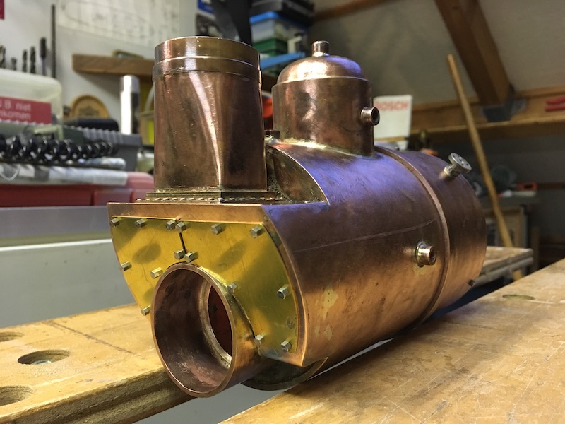

    Het solderen van de stoomketel is gereed.
    [​IMG]
    De ketel afgeperst op 6 bar en oké bevonden.

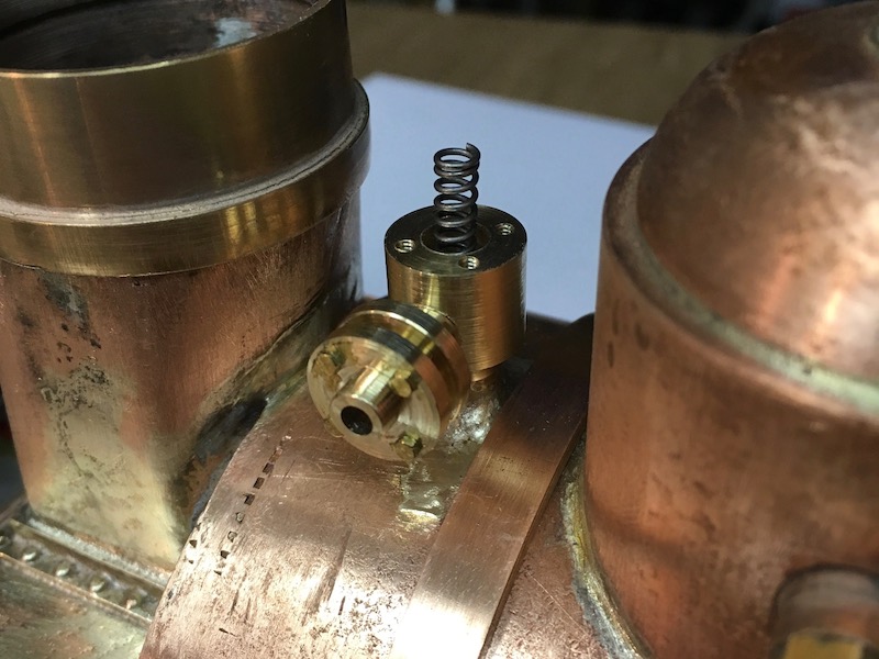

    [​IMG]
    Begonnen aan de veiligheidsklep.
    Dunsz vindt dit leuk.

    [​IMG]

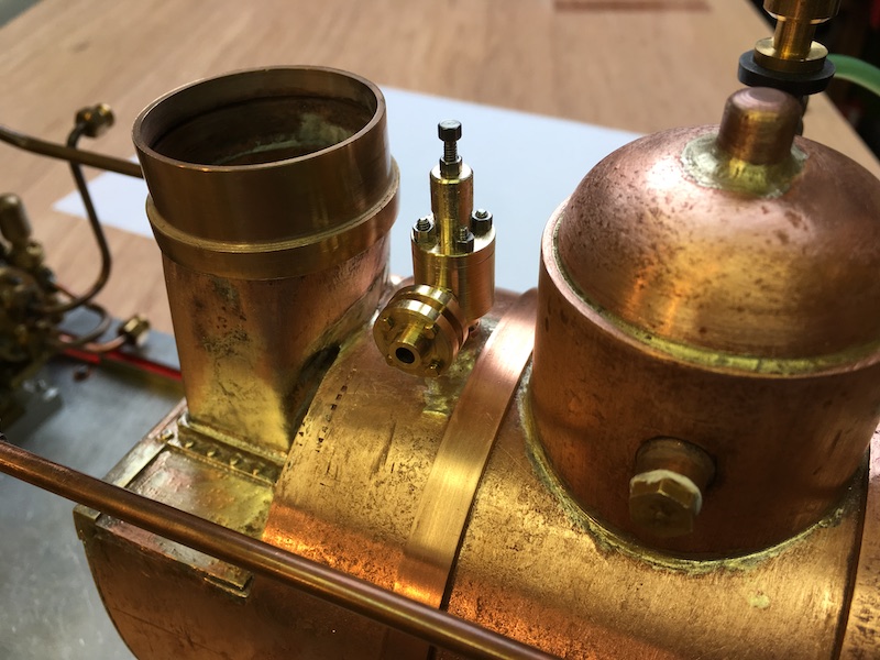

    De veiligheid afgebouwd en afgesteld op 3 bar.
    [​IMG]
    Het leidingstuk van de stoomdom naar de oververhitter gebogen.
    Stoompomp, Bert V, Zeiler en 1 andere persoon vinden dit leuk.

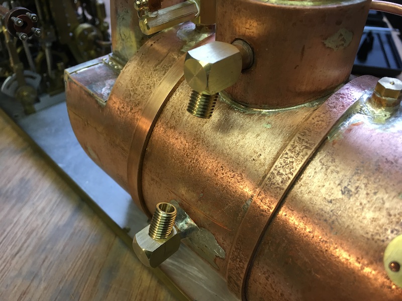

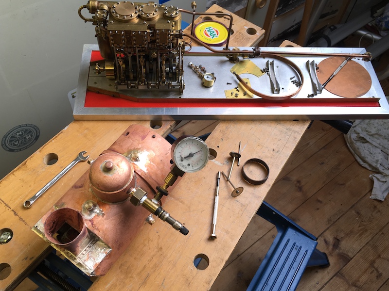

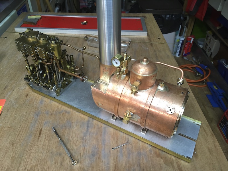

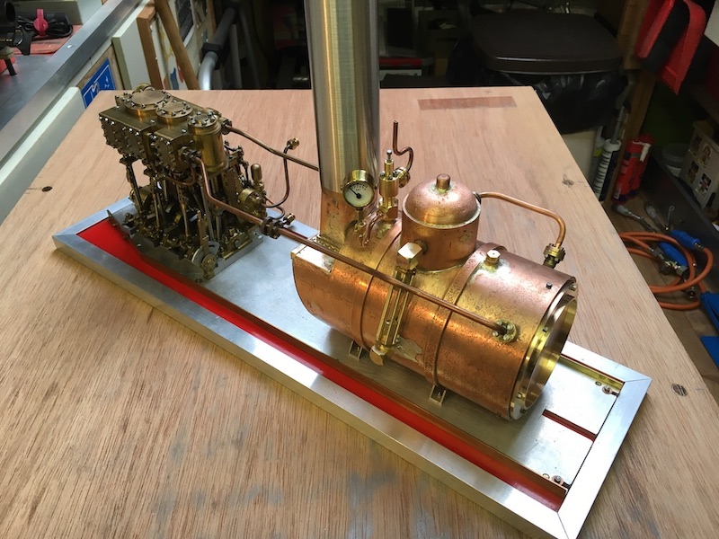

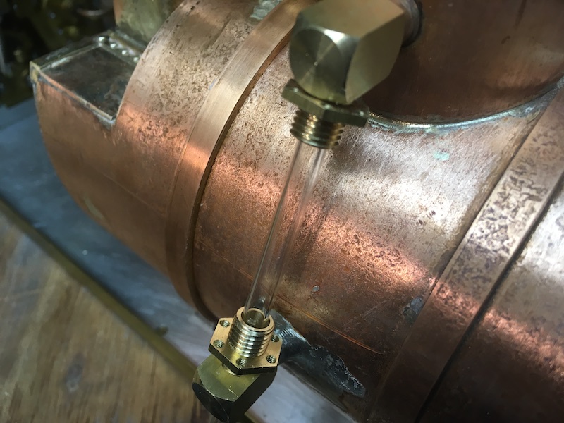

    De machine en ketel weer eens in de boot gezet en toen bleek dat er onder de stuurhutvloer te weinig ruimte was voor de manometer.
    Daarom onder de veiligheidsklep een t-stuk gemaakt om ook de manometer aan te kunnen sluiten.
    Nu bezig met het peilglas. Dit moet, ook weer vanwege de ruimte, schuin staan waardoor het niet eenvoudiger wordt om te maken.

    Over de manometer aansluiting:
    - Wil je de installatie niet onder stoom brengen, dan heb ik geen aanvulling.
    - Wil je de installatie onder stoom brengen, dan heb ik een aanbeveling met betrekking tot aansluiting van de manometer. De fosforbronzen bourdonbuis van de manometer kan niet tegen de hoge stoomtemperatuur. Daarom dien je een zwanenhals of varkensstaart te monteren tussen de ketel en de manometer. In deze kan de stoom condenseren en de manometer wordt alleen belast met het afgekoelde condensaat.
    KNO3 vindt dit leuk.
  10. Stoompomp
    Stoompomp In Memoriam
    Lid geworden:
    22 jul 2017
    Berichten:
    4.646
    Locatie:
    HELLEVOETSLUIS
    Daar ik graag vragen stel per onderwerp, het volgende:
    Hoe heb jij het peilglas tussen de aansluitingen gemonteerd?
    Ik heb, maar misschien niet goed gezien, geen mogelijkheid, afsluitdop, om het peilglas in te brengen. Dus hoe ga je een vervangend peilglas monteren?
    Bij mijn Dockyard brak het peilglas tijdens een demo vaart.

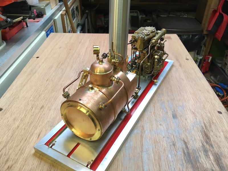

    Bedankt voor jullie reacties.

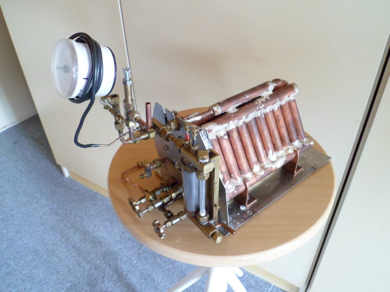

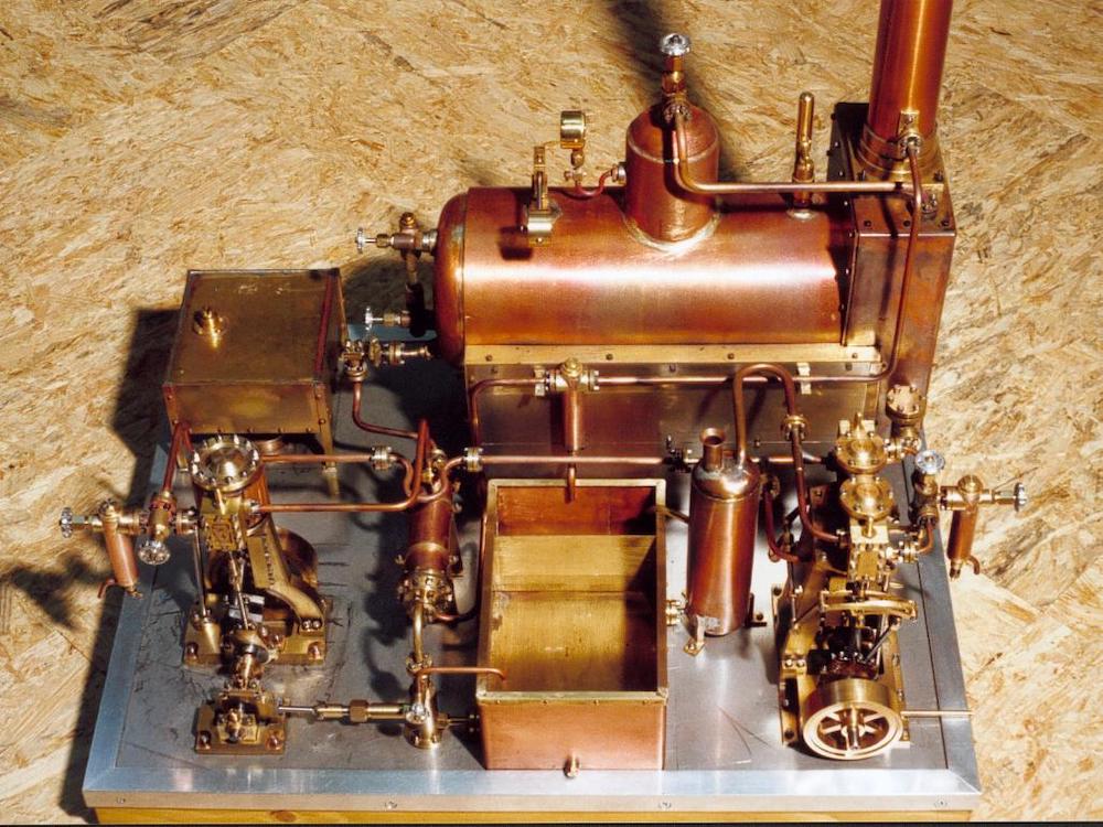

    De manometer aansluiting wordt ooit zoals bij mijn stoomplant ( zie foto ) maar ik moet eerst een geschikt stukje pijp hebben.
    Het glaasje van het peilglas wordt onder vandaan geplaatst.

    Dit ziet er erg mooi uit,
    Zelfs de verstekken van het aluminium hoekprofiel zijn mooi sluitend gezaagd.
    En dat varkensstaartje buigen gaat ook lukken zie ik.

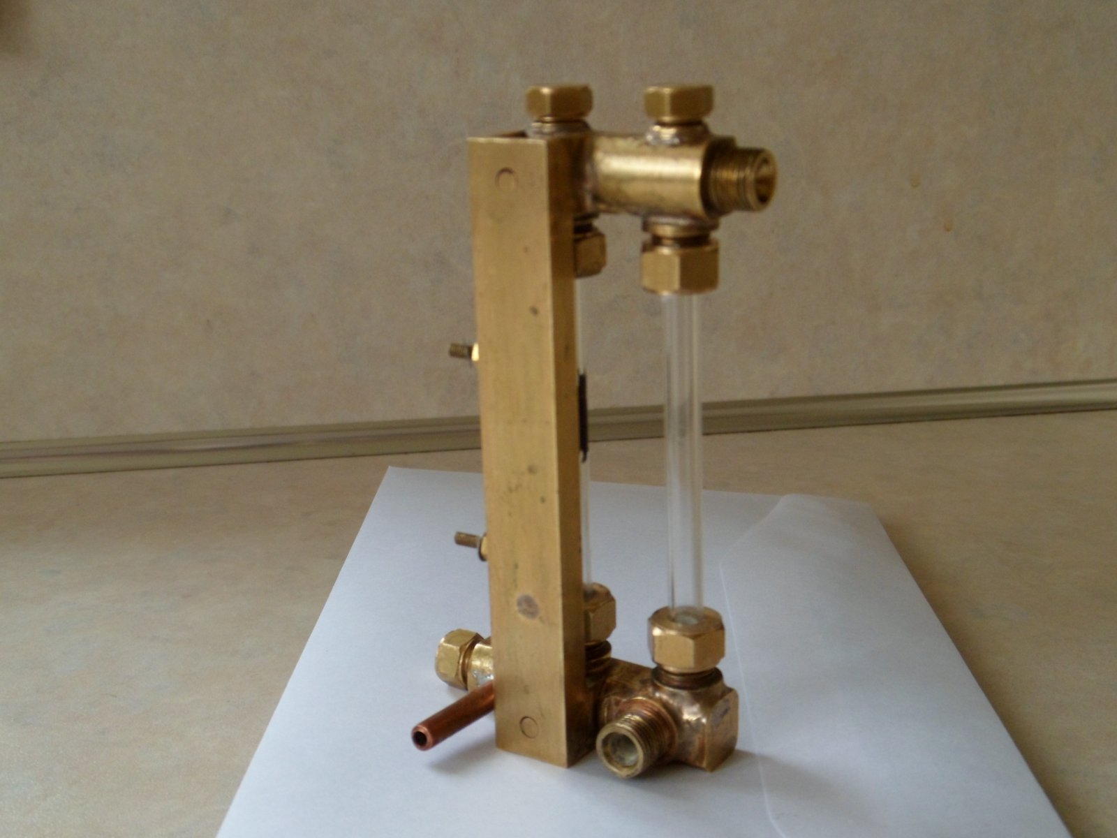

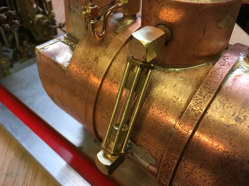

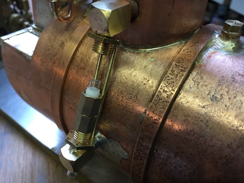

    Alle onderdelen voor het peilglas gemaakt en gemonteerd.
    Voor de afdichting heb ik Teflon busjes gedraaid.

  15. Stoompomp
    Lid geworden:
    22 jul 2017
    Berichten:
    4.646
    Locatie:
    HELLEVOETSLUIS
    Hier heb ik echt respect voor!
    Ik wilde eerder aangeven, dat door het onder temperatuur uitzetten van de stoomdom en de ketel er trekkrachten op het peilglas kunnen komen.
    Door de 4 trekstangen vang je deze krachten op.
    Chapeau.
    Laatst bewerkt: 1 dec 2018
  16. Baggeraar
    Baggeraar
    Lid geworden:
    31 jan 2010
    Berichten:
    15.448
    Locatie:
    H&NF
    Heb je berekend hoeveel het koper uitzet en hoeveel het glas uitzet dan?
    Je doet alsof dat vreselijk veel verschilt.
    Ik ben benieuwd naar je getallen.
  17. Jan Walpot
    Jan Walpot verslagschrijvers
    Lid geworden:
    26 okt 2007
    Berichten:
    1.372
    Locatie:
    Giessenburg
    De 6 stangen heb ik bedoeld als bescherming van het peilglas tegen stoten.
    Door de geringe afmetingen ben ik ervan uitgegaan dat eventuele krachten door uitzetting opgevangen worden door de Teflon busjes.
    De ketel van mijn stoomplant heeft dagen onder stoom gestaan en ik heb nooit problemen gehad met het peilglas.
  18. Stoompomp
    Lid geworden:
    22 jul 2017
    Berichten:
    4.646
    Locatie:
    HELLEVOETSLUIS
    Je weet net zo goed als ik, dat een stoomketel onder druk en temperatuur in drie dimensies uitzet.
    Buiten de lengte, blijft alleen de ketel diam de overige 2 dimensies. over. Daarnaast nog de keteldom, die op gelijke wijze uitzet.
    Dus een éénparige uitzetting is zonder het van gebruik van het rekenprogramma "Oneindige elementen" niet te bereken.
    Door het uitzetten van de ketel, omdat de peilaansluiting aan de onderkant zit, ontstaat er ook een hoekverdraaiing op de onderste aansluiting van het peilglas..
    Vandaar mijn opmerking om met de trekstangen niet alleen de complexe uitzetting, maar ook de ontstane hoekverdraaiing op te vangen.
    Het laatste is bij weinig bouwers bekend.

  19. Baggeraar
    Baggeraar
    Lid geworden:
    31 jan 2010
    Berichten:
    15.448
    Locatie:
    H&NF
    Ok, kan ik me wat bij voorstellen.
    Heb je het ooit opgemeten dan?
    Ik heb ooit gerekend aan de yarrowketel en dan heb je het over microns.
    Ik ben dus heel benieuwd naar het verhaal waarom er "steunen" om het glas moeten, anders dan zoals Jan zegt voor "bescherming".
  20. Stoompomp
    Lid geworden:
    22 jul 2017
    Berichten:
    4.646
    Locatie:
    HELLEVOETSLUIS
    Jij hebt de peilglazen alleen op het bovenvat.
    Ik heb het peilglas tussen onder- en bovenvat.
    Omdat het uitzetten van een Yarrowketel nogal grillig is, heb ik de peilglasopstelling om de bijbehorende krachten op te vangen voorzien van een steun uit U- 10x10 mm, zie foto.
    Opmerking over grillig. De ketel stookt door de keteldruk geregelde gasbesturing zo snel op/zet uit, dat deze continue aan uitzetten/krimpen onderhevig is.
    Op de onderstaande foto het peilglas toestel met het nieuwe ketelwater niveaumeetvat gemonteerd op de ketel.
    Let op, het peilglastoestel is met een leiding flexibel aangesloten op de horizontale stoomdom.
    Dat naderhand het peilglas brak, kwam omdat ik de onderste wartel te hard had aangedraaid.
