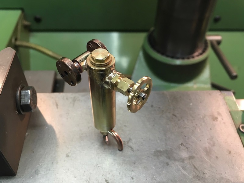

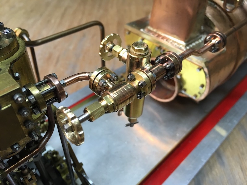

    Het condenssmeertoestel gemaakt. Is voor smering van de schuiven en zuigers.

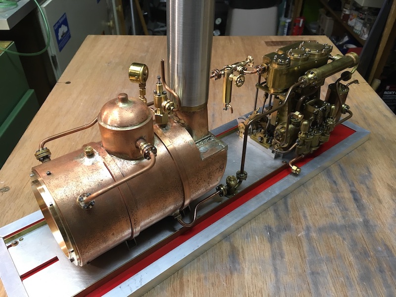

    De laatste onderdelen van de stoomtoevoer naar de machine gemaakt en gemonteerd.

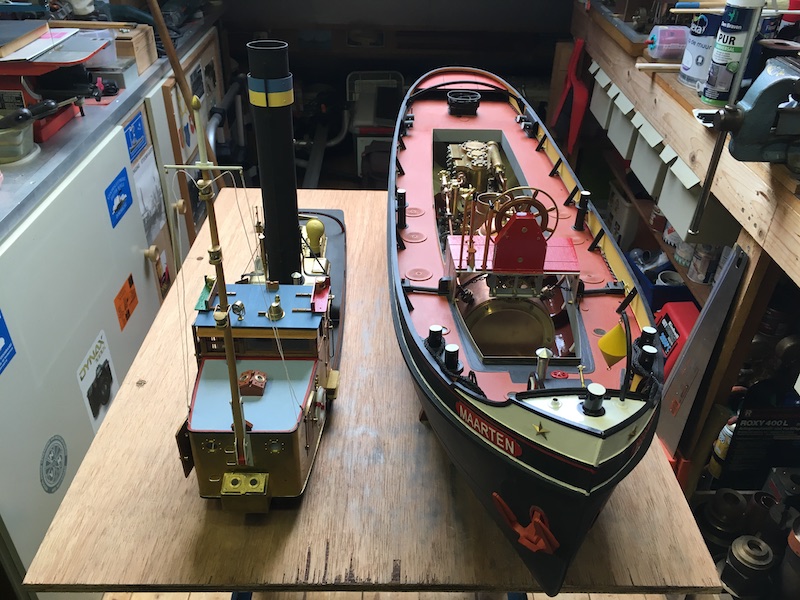

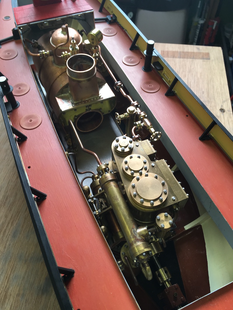

    Vandaag bekeken of ik alles nog gemakkelijk in en uit de boot kan krijgen.
    Het is gelukkig mogelijk de ketel en machine te plaatsen zonder de stuurhut vloer te verwijderen.

    Schoenlepelwerk Jan, maar gelukkig dat het allemaal past. Zal heel wat reken- en tekenwerk aan vooraf zijn gegaan. Hebben we het nog niet eens over het denkwerk. Daarbij draaien de "raderen" naar mijn gevoel het hele jaar door. Gr. Klaas.

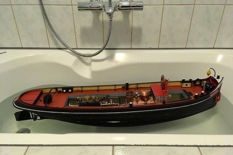

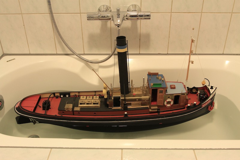

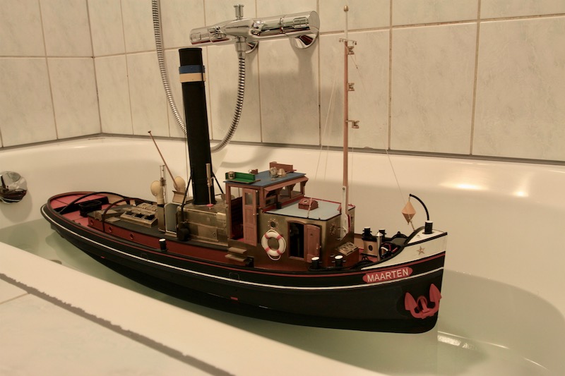

    Af en toe moet je bekijken hoe je ervoor staat dus vandaag de Maarten met machine en gevulde stoomketel in het bad gezet.
    Het doel was te bepalen waar de gastank moet komen.
    Op de foto's met de opbouw erop ligt er nog 650 gram ballast in.

    Gefeliciteerd met de goed verlopen drijftest.

    Voorin heb ik plaats genoeg Klaas maar het gastankje moet aan stuurboord tussen de ketel en machine.
    De afmeting en vorm moet ik daarop aanpassen.
    Reden hiervoor is dat de Maarten scheef ligt over bakboord doordat de zwaarste delen van de machine bakboord van het midden zitten.
    Gr, Jan.

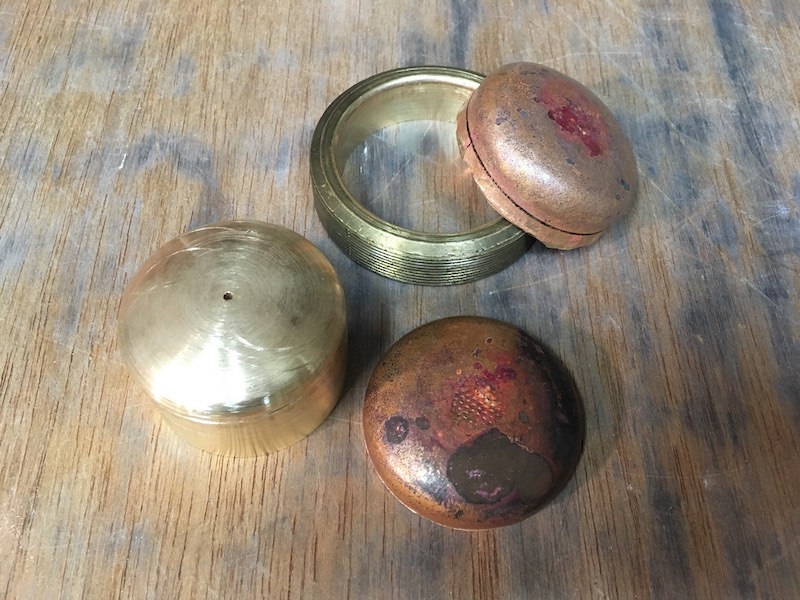

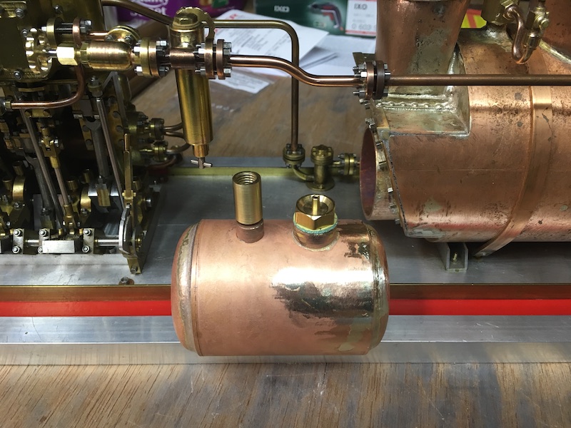

    [​IMG]

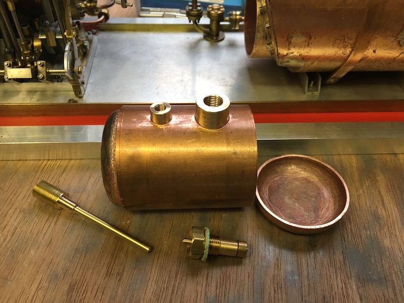

    Een mal gemaakt en de tankfronten geperst.
    [​IMG]
    Losse onderdelen van de gastank.
    [​IMG]
    Het gastankje gesoldeerd.
    Herm, Dunsz, Potter en 2 anderen vinden dit leuk.

    Mooi werk, complimenten.
    Vragen:
    1 Wat is de diam van de tank. Je hebt het zelfde vulventiel als ik gebruikt, Regner nr. 50835.
    2 Wat is de lengte van de tank?
    3 Wat is het doel van de diepe insteeknippel? Ga je met vloeibaar gas werken?
    Persoonlijk vind ik je gastank zo mooi gebouwd, dat deze ook door de veiligheidscommissie van de NVM gekeurd kan worden.
    Je krijgt dan een certificaat, waarmee je kan aantonen, dat de gastank is gekeurd en goed bevonden.
    Ik weet wel, het is geen Loyds certificaat, maar wel een bevestiging van je vakmanschip.

    Lengte x diameter is 84 x 54 mm.
    Het is inderdaad de bedoeling vloeibaar gas te gebruiken om afkoeling van het tankje te voorkomen.
    Ik ga voor de brander het principe gebruiken van een brander die beschreven is in de "Modelbouwer" van 1991.
    Bij de brander zit een verdamper en terugslagklep die de gastoevoer afsluit als de druk te hoog wordt.
