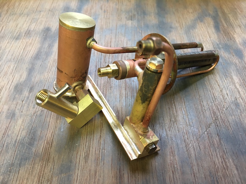

    De definitieve bevestiging van de gastank gemaakt. Omdat het half buiten de bodemplaat steekt moet het afneembaar zijn om het in de boot te kunnen krijgen.
    [​IMG]

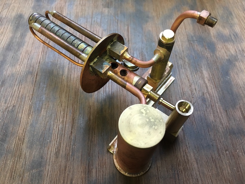

    Alle delen van de branderset gesoldeerd en begonnen aan de laatste afsluiter. Het was even puzzelen hoe ik die kon inpassen op de kleine ruimte.
    [​IMG]
    [​IMG]
    [​IMG]

    Die machinist van je mag wel op rantsoen Jan. Maar goed dat je geen kolen stookt. Petje af voor zulk meet en paswerk! Hoe lang brandt de brander nog na, schat je, nadat de afsluiter gesloten is? Gr. Klaas.

    Omdat de afsluiters moeten functioneren vallen ze groter uit dan zou moeten. Voor de rest is alles nog afwachten.
    Als alles klaar is ga ik eerst testen of alles goed dicht is. Toch denk ik dat het nabranden mee zal vallen want doordat de druk in de verdamper oploopt wordt de toevoer van vloeibaar gas afgesloten.

    Jan,
    Mooi werk.
    Wat ik het mooiste vind is, dat je de gasregelafsluiter kan wegklappen omdat deze met een wartelmoer op de houder van de gassproeier aangesloten is.
    Door simpel losdraaien van deze wartelmoer, kan je de sproeierhouder uitnemen en de sproeier reinigen of door een andere vervangen.
    Verder ook mooi. dat je door ruimtegebrek de terugslag van de condensor? hebt moeten verplaatsen.

    Dankjewel Henk, om de brander te kunnen verwijderen moest de klepkast van het ketel voedingswater een stukje naar achter.

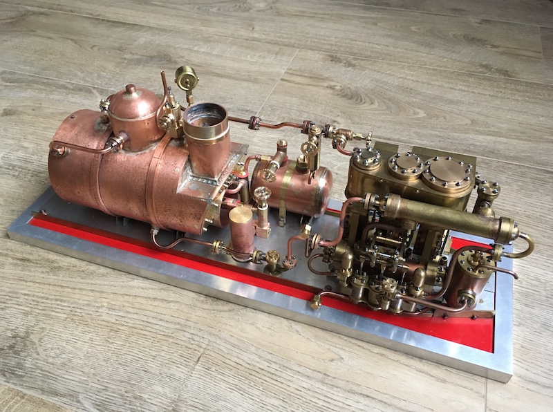

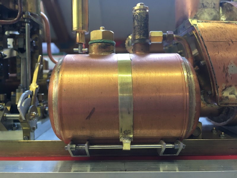

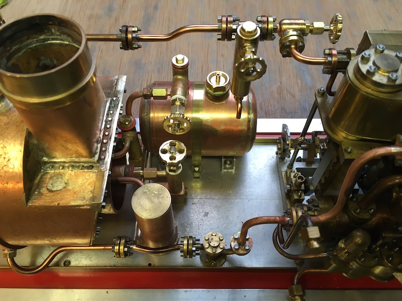

    Alle onderdelen voor de brander zijn gereed en alles is voorzien van pakking en ander afdichtings materiaal.
    Volgende week testen of alle verbindingen en glands lekdicht zijn.

    Indrukwekkende machine Jan,
    Mooi.
    Succes met afsoppen.
    Ben voorzichtig met vuur.
    Gas is brandbaar.
    En dan, na de tests?
    Opstoken die machine, stoom erop?
