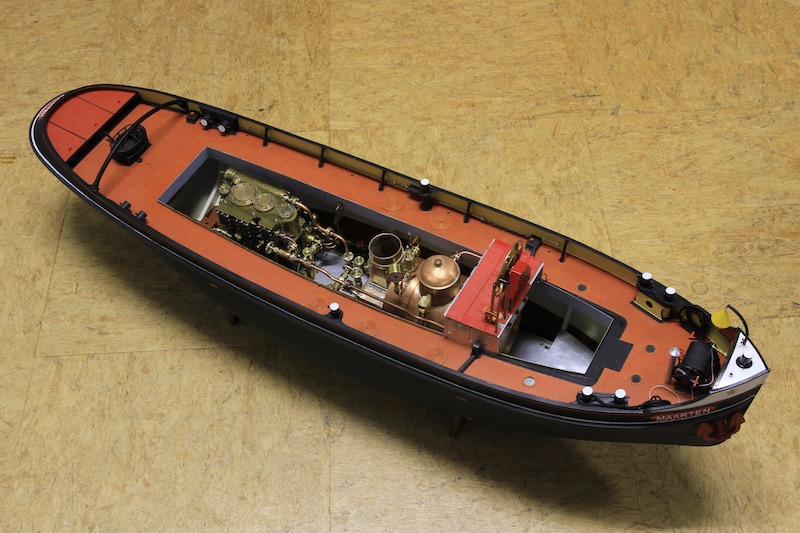

    Vandaag bekeken of ik, na de uitbreiding met de gastank, alles nog in de boot kan krijgen.
    Met de opbouw erop kan tegen de verwachting in zelfs de machinekamer trap nog geplaatst worden.
    Deze stond altijd aan stuurboord maar moet door de gasafsluiter naar bakboord.

    Dat ziet er weer deftig uit Jan :wave.

    Dankjewel Bert. Ik ben best tevreden want ik kan overal nog redelijk bij.

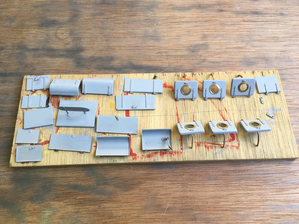

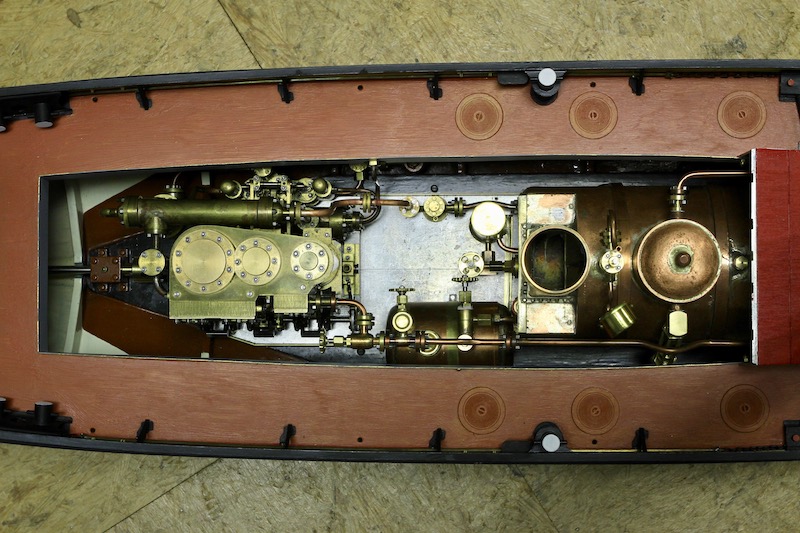

    Na een klusje tussendoor vandaag weer even bezig geweest met de Maarten.
    Gastankje en ketel gevuld en de brander aangestoken. Voorlopig nog geen succes want de trek door de pijp komt zonder hulp niet op gang.
    Eerst dus weer een denkfase hoe ik dat ga oplossen.
    Daarna alle deurtjes van de koelkast en de machinekamerkappen verwijderd om de laatste delen in de grondverf te zetten.

    De koelkast, machinekamerkap en toegang tot het achteronder in de grondverf gezet.

    Door de beperkte ruimte zie ik niet goed wat er gebeurt. Op het gehoor af een beetje gas erop en met een flex aansteker door het vuurdeurtje de brander aangestoken. Blijkbaar stond de gasafsluiter te ver open want de vlam sloeg via het vuurdeurtje en de luchtopeningen bij de sproeier naar buiten. Gasafsluiter iets knijpen gaf verbetering maar de vlam kwam af en toe toch via de vuurdeur naar buiten. De afvoer door de pijp bleef koud dus er was geen trek. Bij mijn stoomplant met spiritus branders doofden de vlammen als de grote branders aan gingen. Daarbij gebruikte ik later een klein ventilatortje bovenop de schoorsteen om trek te krijgen. Als de trek door de schoorsteen op gang was kon de ventilator er af en ging alles naar wens. Voor de afsluiters moet ik ook hulpstukken maken om ze op grotere afstand te kunnen bedienen.

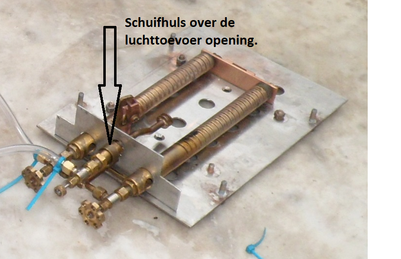

    Jan,
    In mijn draadje, "Vragen aan stoompomp",
    https://www.modelbouwforum.nl/threads/vragen-aan-stoompomp.255910/page-16#post-3932537
    geef ik commentaar op je brander en ik voorzag reeds, dat de vlam door de luchttoevoeropeningen zou komen.
    Volledigheidshalve het betreffende deel ingevoegd.
    Let ook op de laatste zin.
    Ik heb dit moeten doen omdat de ketel geen trek had.
    Henk

    Gisteren 21.02.2019 in Rotterdam vertelde ik over de fout, die ik had gemaakt met de luchttoevoer van de waakvlam. De luchttoevoer was veel te groot. Daarom een schuifbus over het huis geplaatst om de luchttoevoer, vlambeeld, te kunnen regelen. In jouw geval een schuifbus om de laatste 4 luchtgaten af te sluiten.

    Bedankt Henk, is heel eenvoudig te maken.

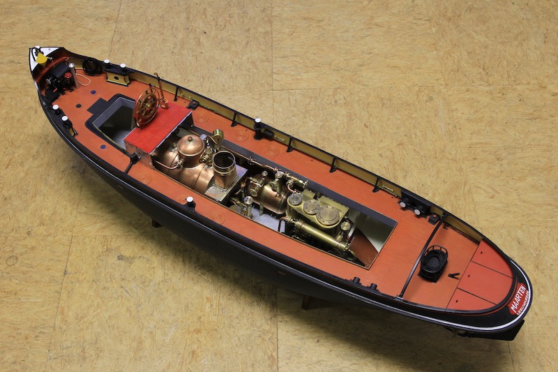

    Weer een stukje gevorderd met schilderen.

    Prachtig Jan

    Alle deurtjes en machinekamer kappen geverfd aan binnen en buitenkant.
    Vandaag alles terug gezet en dus 22 scharnier pennetjes geplaatst en daar krijg je het warm van ;)

    Hoi Jan! Indrukwekkend, je bent er bijna volgens mij! Wat staat er nog op je lijstje?

    Zeer fraai. En zo gedetailleerd dat er zelfs een hangslot op het luik zit. Petje af
