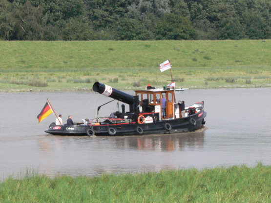

    Maar ook het voorbeeld vaart met de pijp plat en de mast omhoog.

    Daar zullen ze dan vast wel een reden voor hebben, toch?

    De foto van de varende sleepboot met gestreken pijp is waarschijnlijk gemaakt nadat de stoommachine is vervangen door een dieselmotor.
    Bij stoomschepen verstoort de gestreken pijp de trek over het vuur en daarom wordt de pijp op het laatste moment gestreken en na de brug direct weer overeind gezet.
