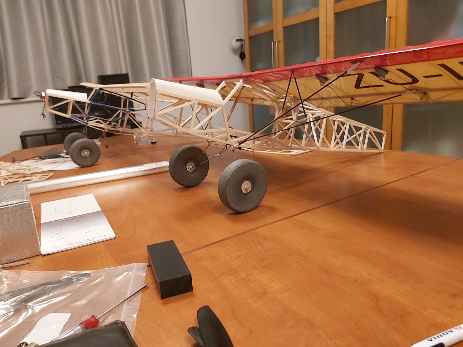

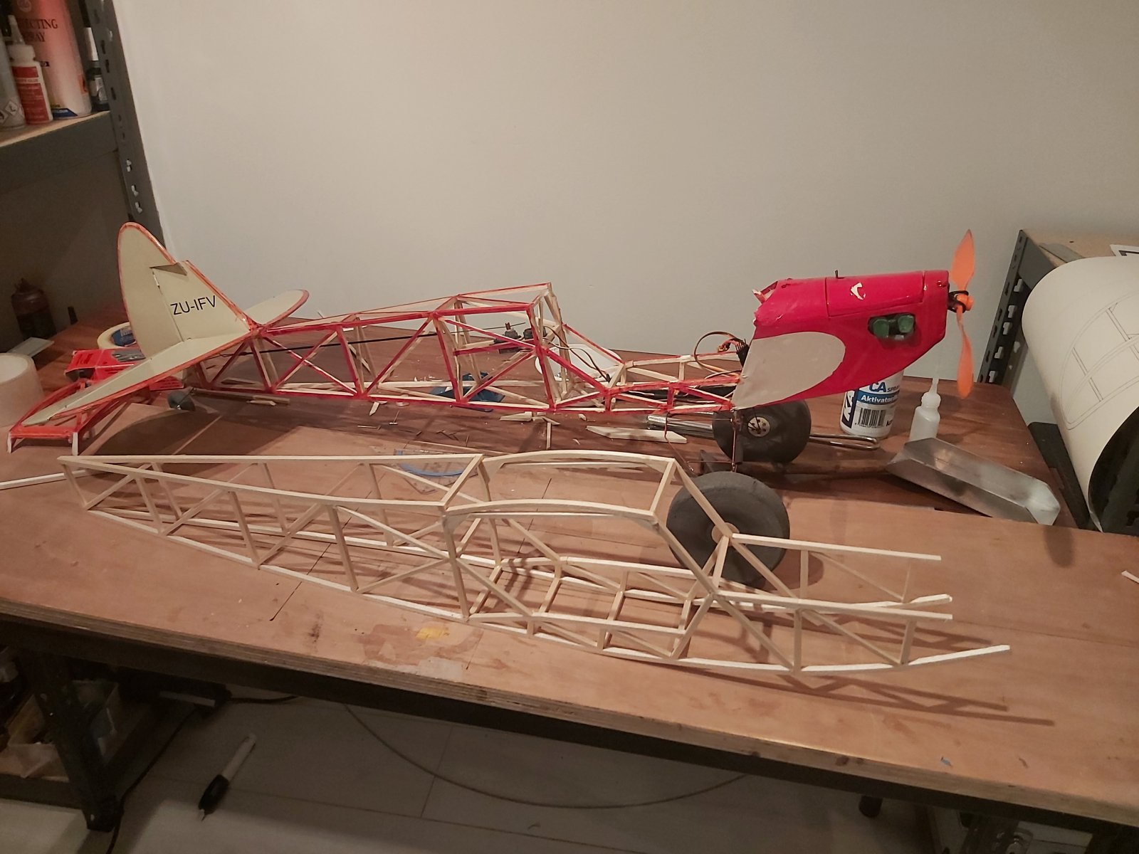

    Vanavond maar gelijk aan een nieuwe romp begonnen..
    Ik had de bestaande romp nog eens goed bekeken maar er zaten een paar "complexe" breuken in dus inderdaad maar besloten om een nieuwe te maken..
    Ben al aardig opgeschoten..
    ramses, bipeflyer en E.hof vinden dit leuk.

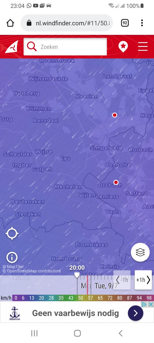

    Nou dan is het de omgedraaide wereld, want hier stond toch nog een beetje wind vanavond... Screenshot_20210906-230454_Chrome.jpg

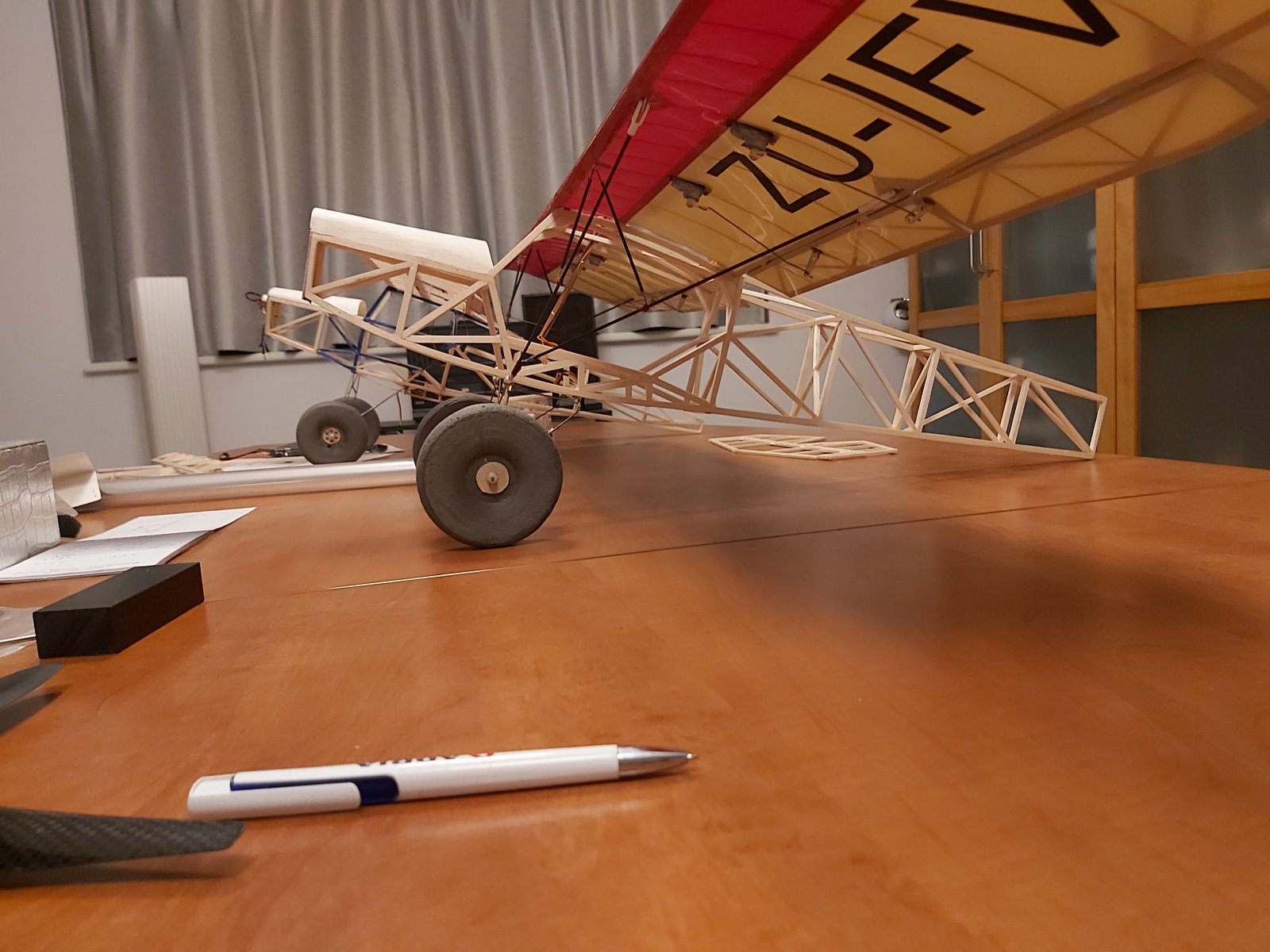

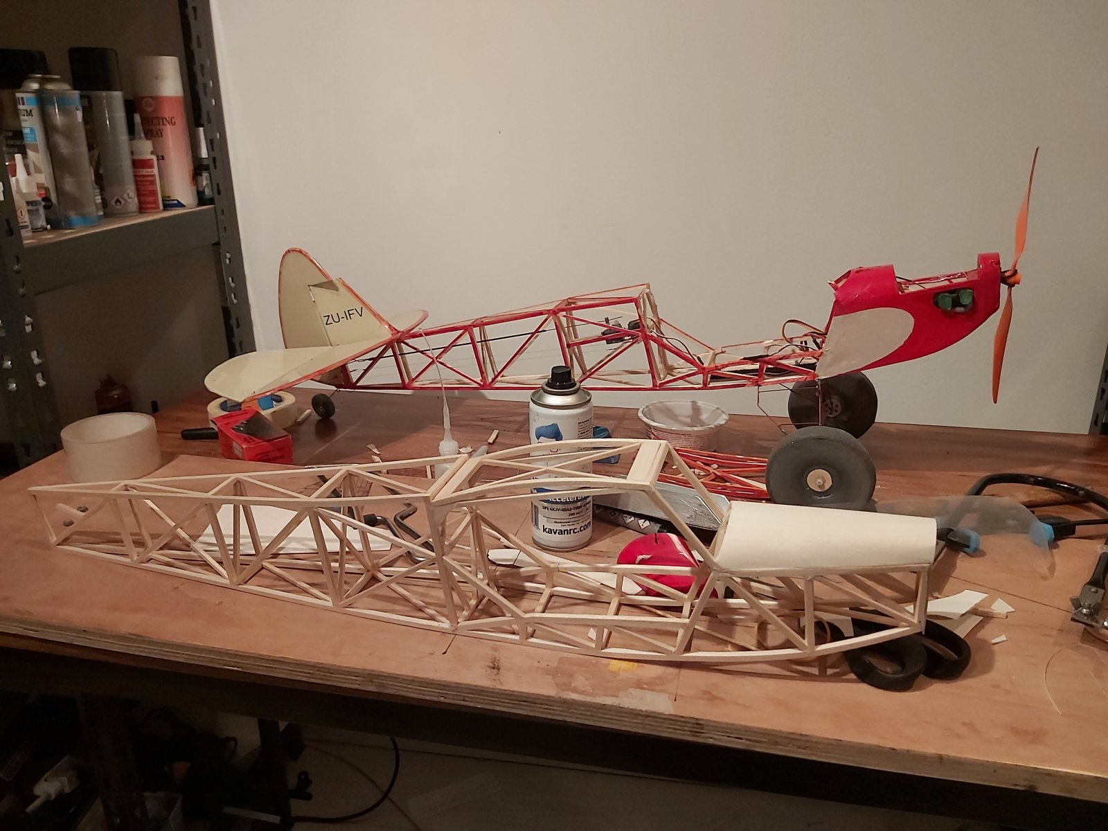

    Na 2 (halve) avondjes bouwen ziet het er alweer anders uit. Ben blij dat ik aan een nieuwe romp begonnen ben.. Het leuke aan deze romp is; zou gauw je begint de schoren te monteren voel je direct de stijfheid in de romp komen, geweldig wat een paar stokjes 3x3mm balsa kunnen doen...
    Het leuke is dat ik (mijn eigen) tekening van internet gedownload heb......
    Heb nog geprobeerd om hem nog iets lichter te krijgen; heb o.a. de motorkap weggelaten en indekking die is niet nodig..
    E.hof, ramses, Cnn en 3 anderen vinden dit leuk.

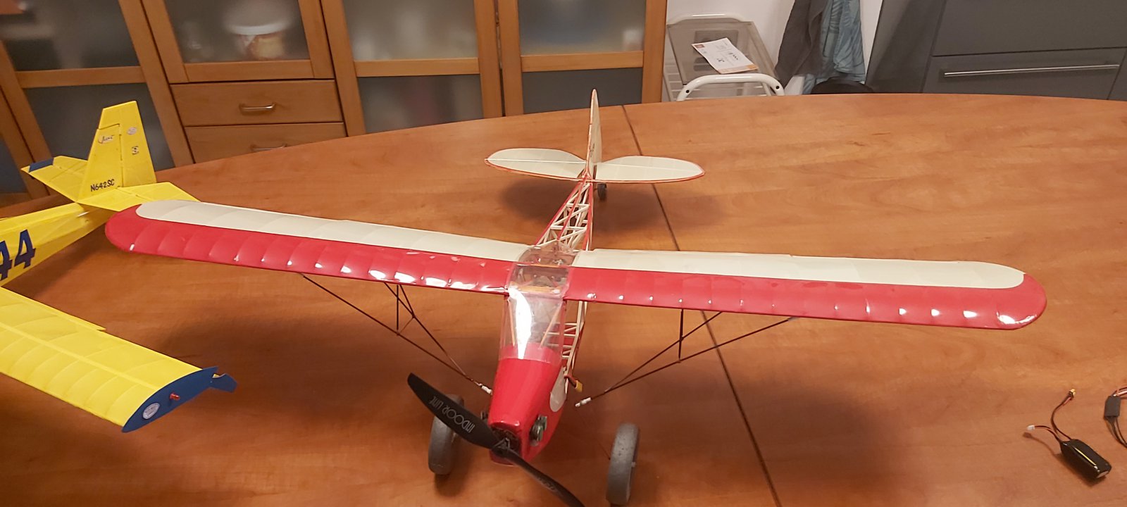

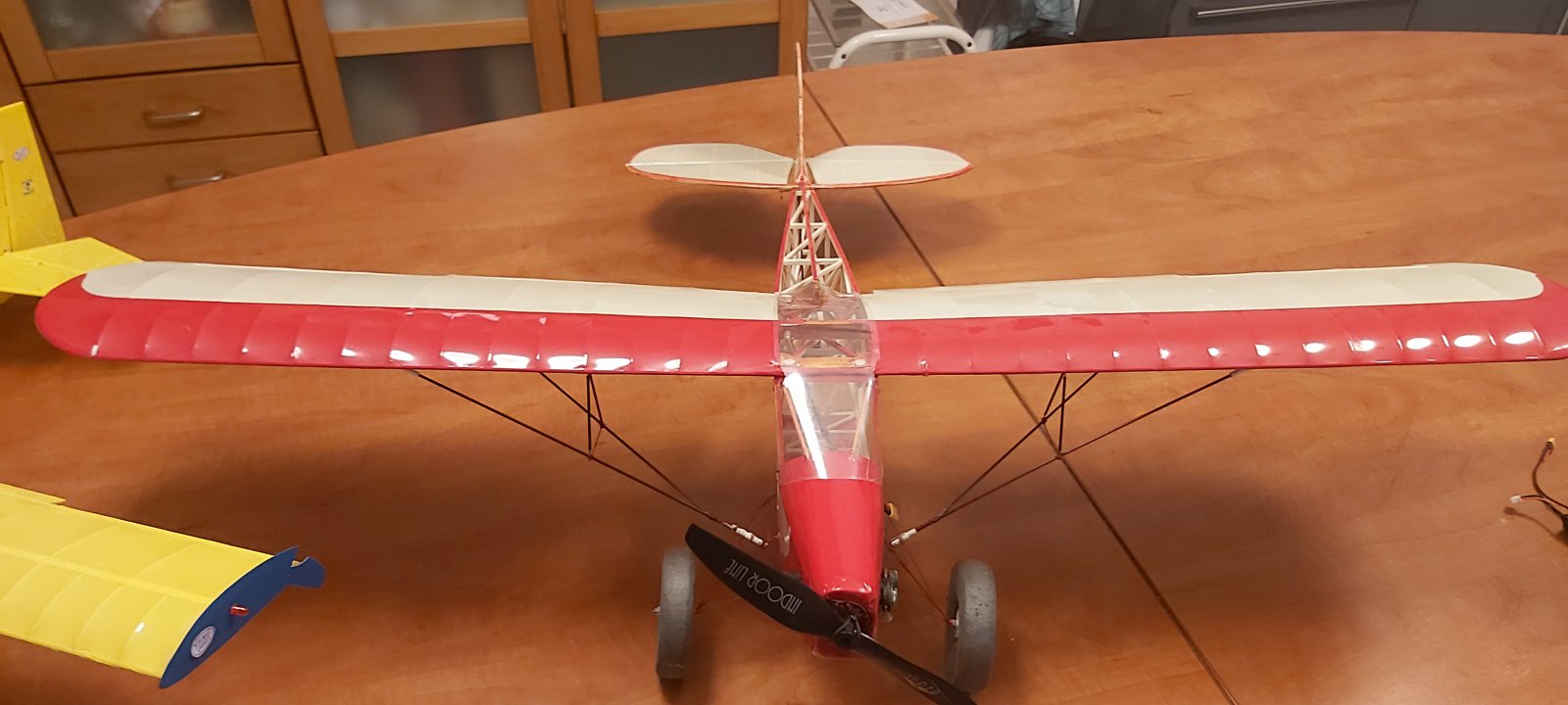

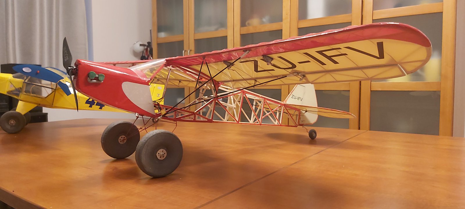

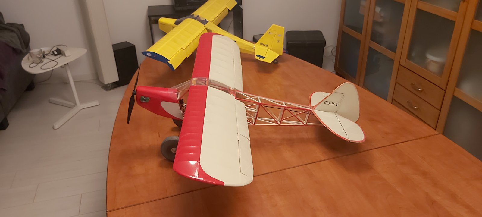

    Dus vandaag maar eens de Bobber aangepakt. Ik had hiermee gewacht om ook hier eventueel de Solite bespan folie toe te passen.. Helaas vind ik hem niet sterk genoeg, getuige het aantal gaten die ik al in mijn Highlander heb.. Dus toch maar weer de
    Oralight genomen...
    Voor het overige heb ik hem weer volgens tekening gebouwd, alleen heb ik de motorkap achterwege gelaten.. (Heb ik nu al spijt van) heb de motor verkeerd om aangesloten. Ook het bestaande kielvlak en stabilo heb ik er weer op gezet..
    Een paar foto,s die ik genomen heb..
    20211116_165503.jpg 20211116_165458.jpg 20211116_165450.jpg 20211116_165443.jpg 20211116_165440.jpg
    Daarna heb ik nog een video gemaakt van mijn hele hangaar.. Je bouwt wat bij elkaar in een klein jaartje...
    Bruno van Hoek, E.hof, helixer en 2 anderen vinden dit leuk.

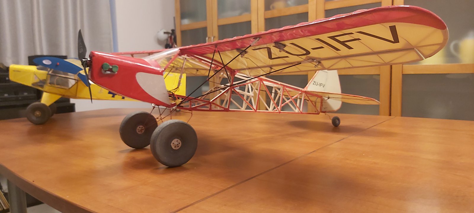

  18. <250
    <250
    23 apr 2021
    529
    limbolala
    Laatst bewerkt: 16 dec 2021
    JanD, Unusual RC, Cnn en 3 anderen vinden dit leuk.

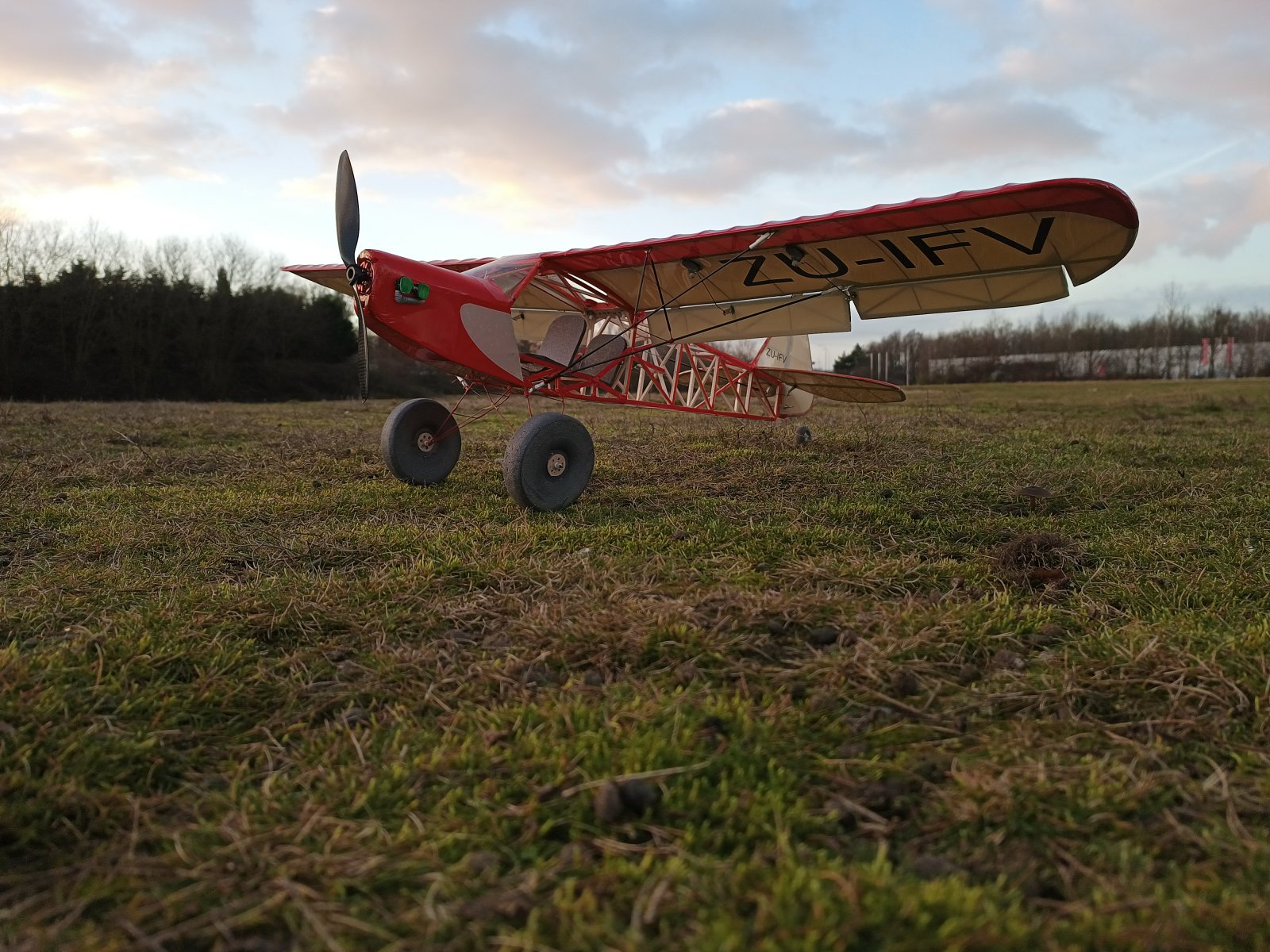

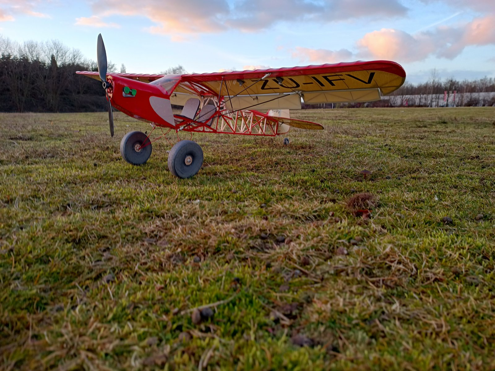

    Vandaag mijn Bobber met nieuwe romp gaan vliegen en ook nog een lichtere Carbon propellor. Wat is het toch een leuk toestel. Heerlijk vliegt het.. Ondertussen heb ik van Depron nog 2 stoeltjes gemaakt en het ziet er gelijk weer een stuk realistischer uit. Helaas geen video,s want ik had mijn camera al leeg geschoten op de Baby Highlander. Wel nog een paar foto,s gemaakt met de nieuwe stoeltjes.. IMG_20211220_160847864_HDR.jpg IMG_20211220_160842133.jpg IMG_20211220_160835741.jpg
    Zeg nou zelf, je zou zo aan boord kunnen klimmen..
