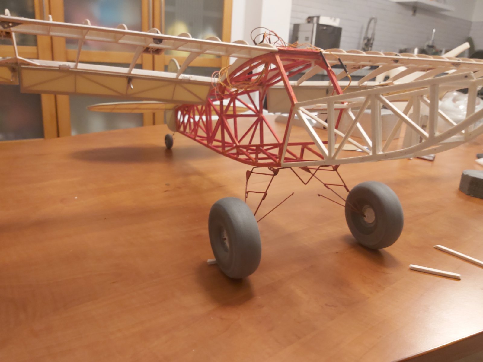

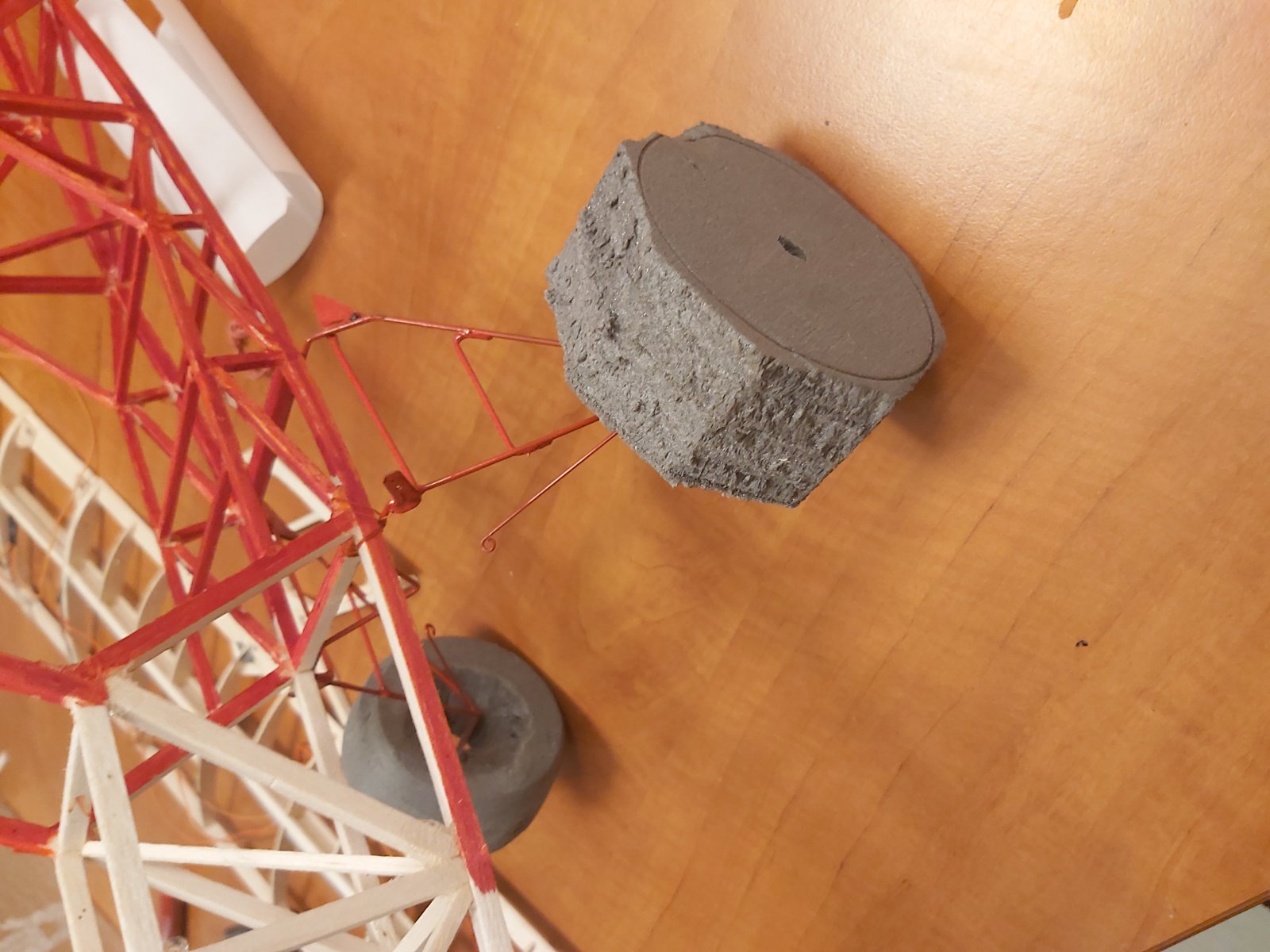

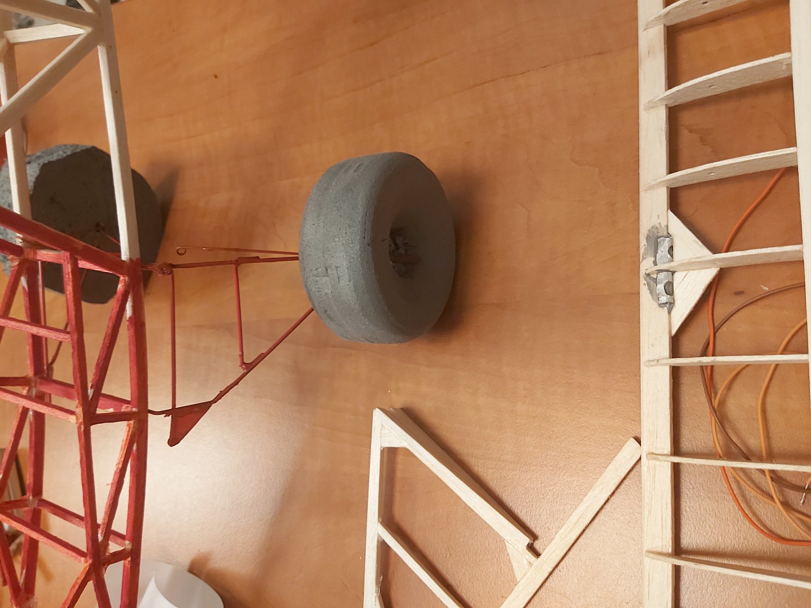

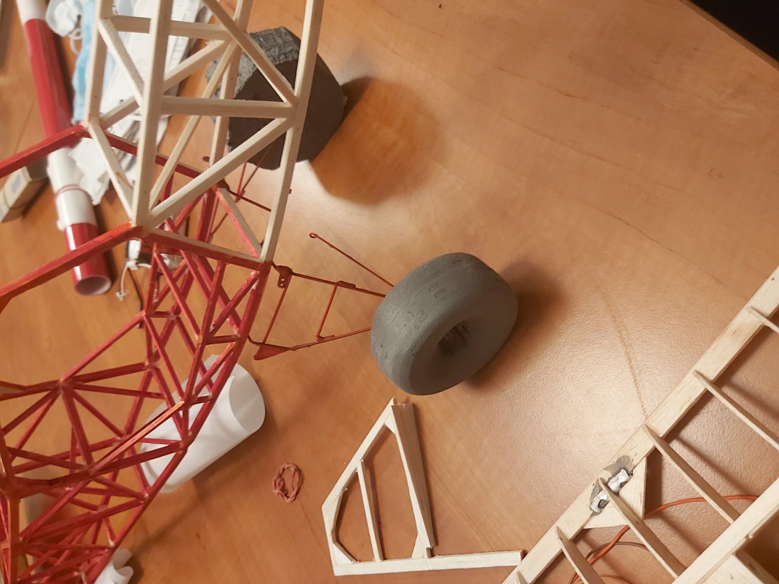

    Vanavond een nieuw landingsgestel gemaakt en dit maal rood gespoten. Uiteraard te ongeduldig want de verf was nog nat.. Van isolatie materiaal een wiel gedraait op de boormachine. Ik vind het goed genoeg.. Misschien nog wat ronder schuren...

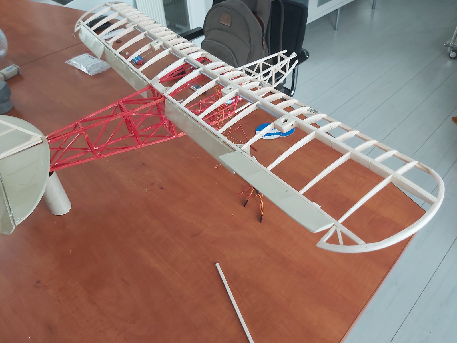

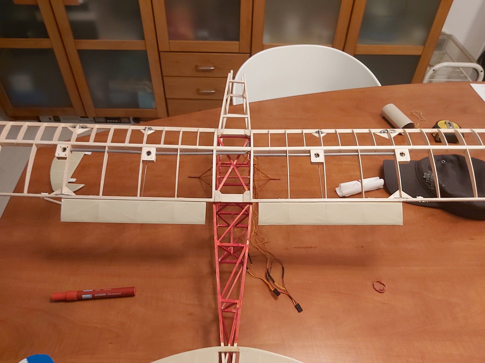

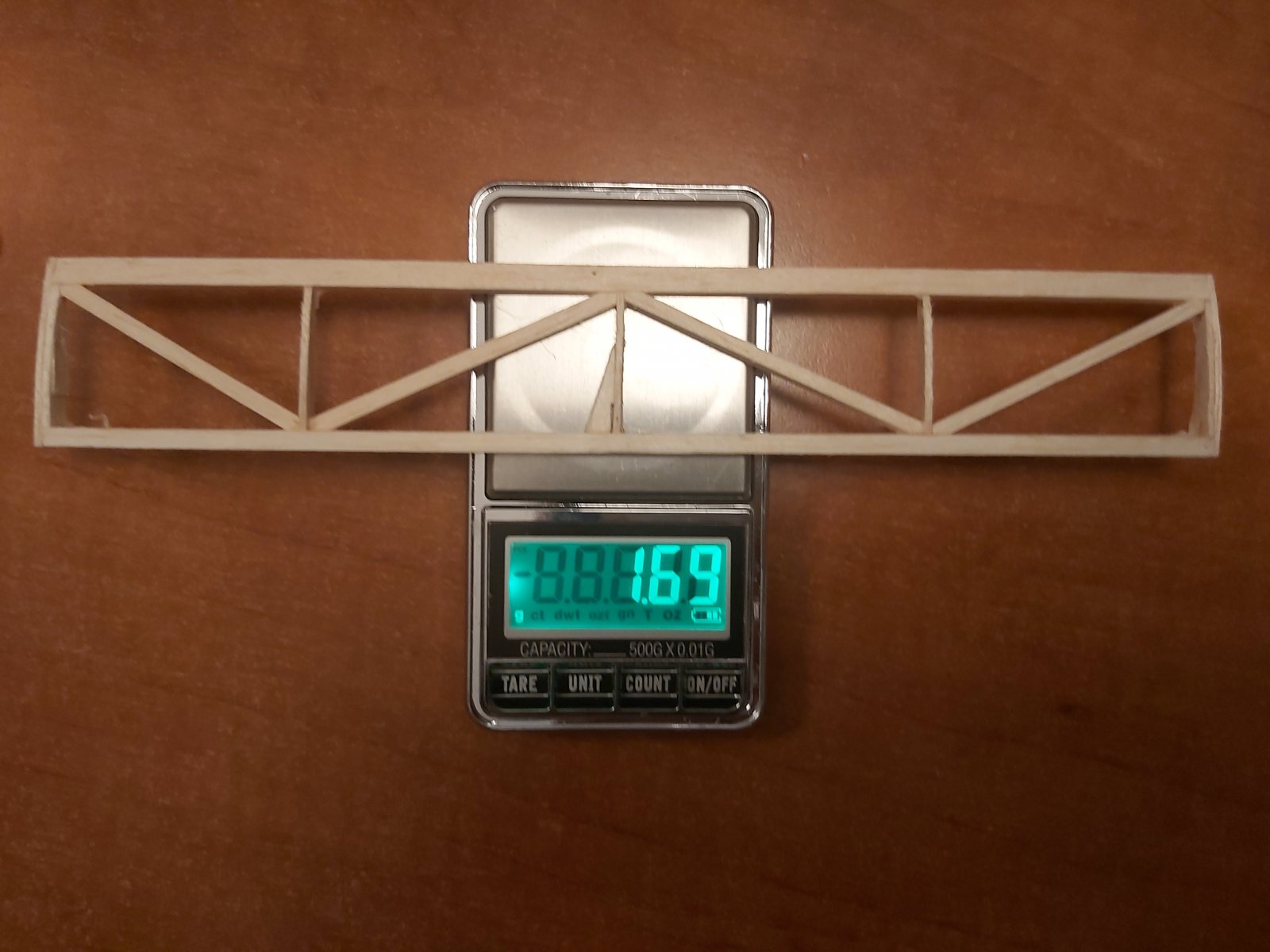

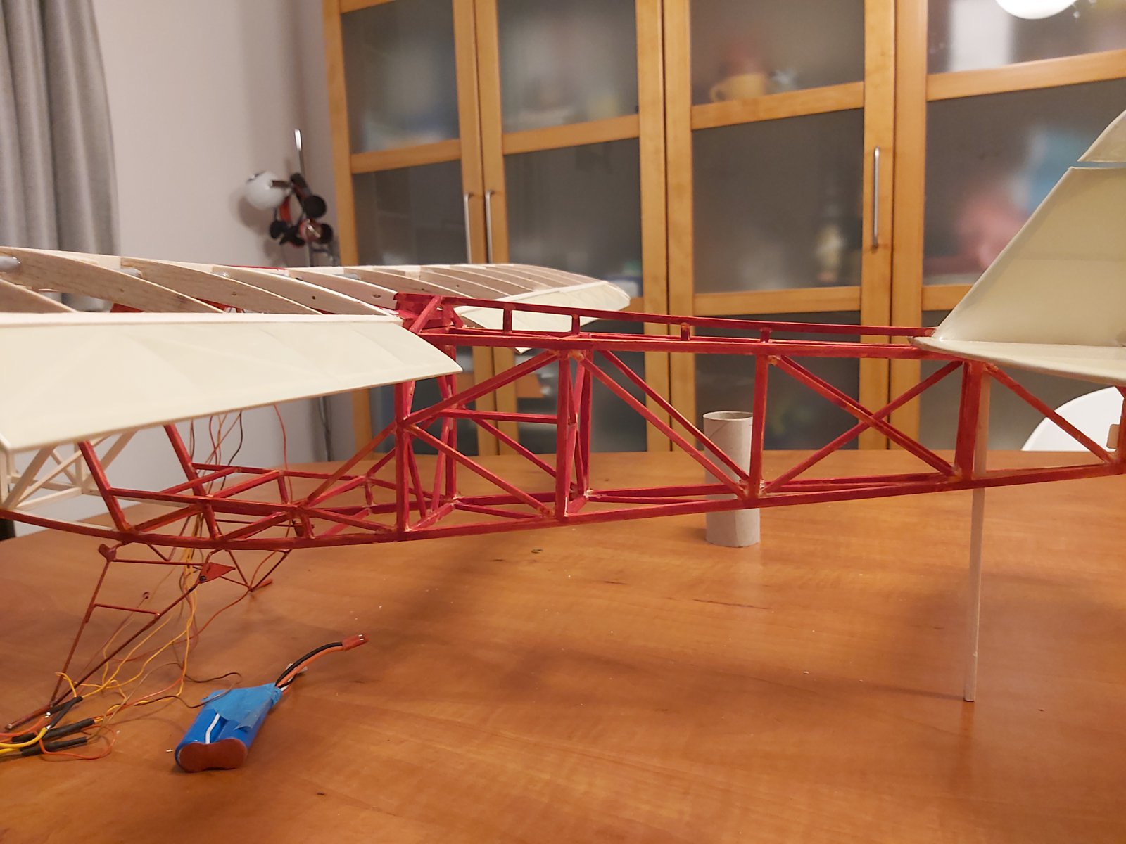

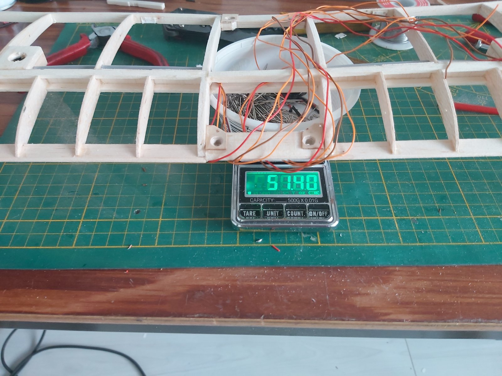

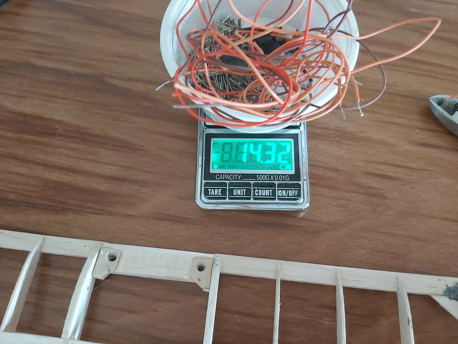

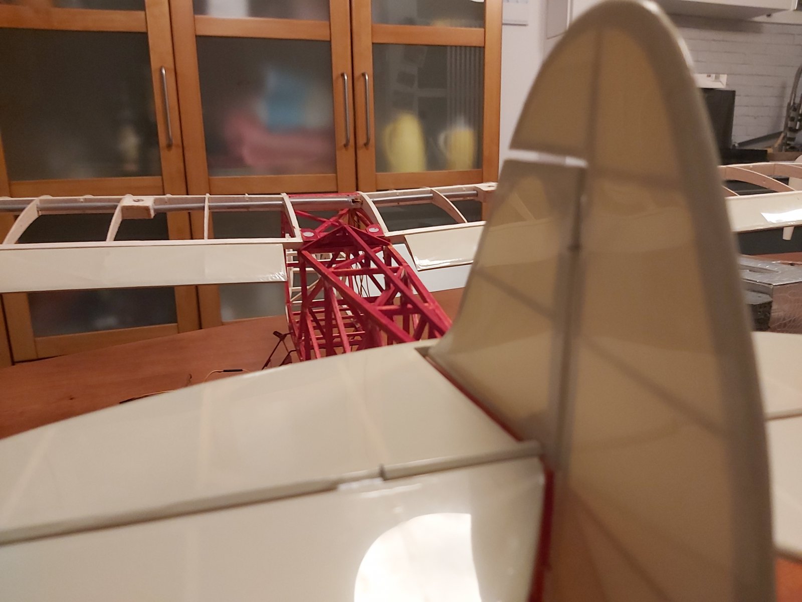

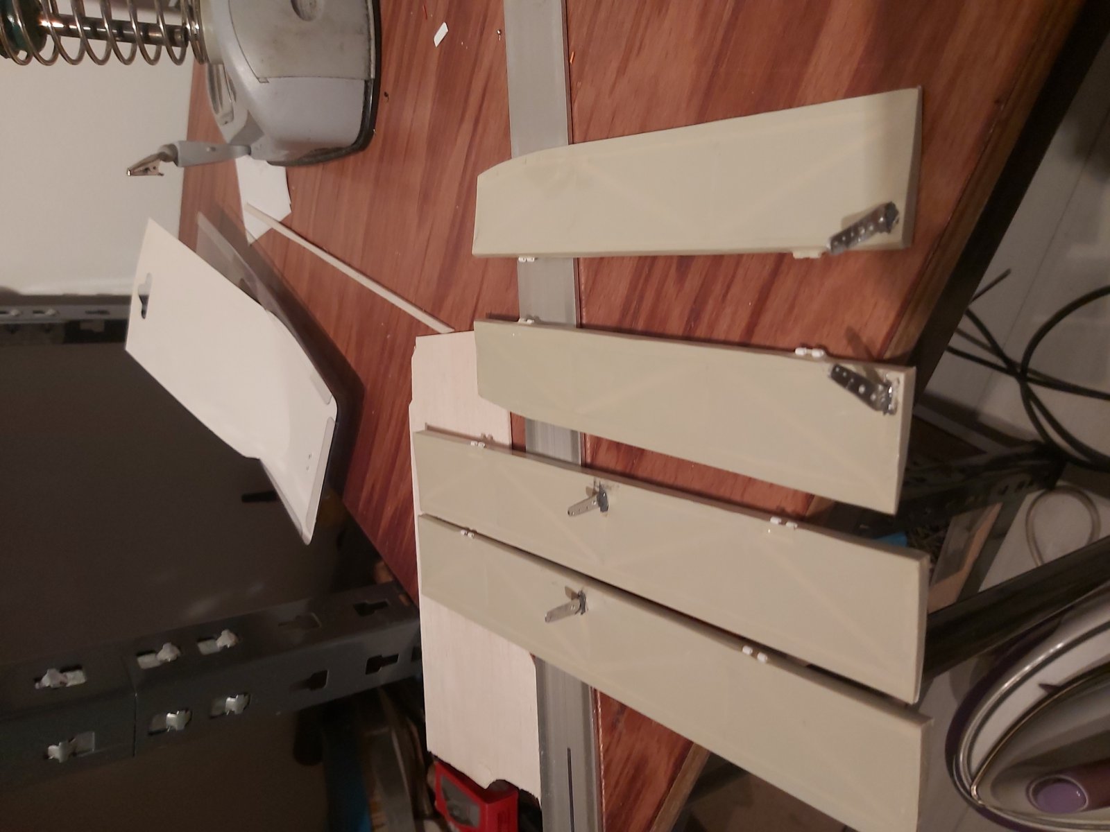

    Allereerst vandaag de bekabeling naar de servo,s lichter gemaakt.. Het scheelt toch maar even 5 gram, dat is 10% van het vleugel gewicht.

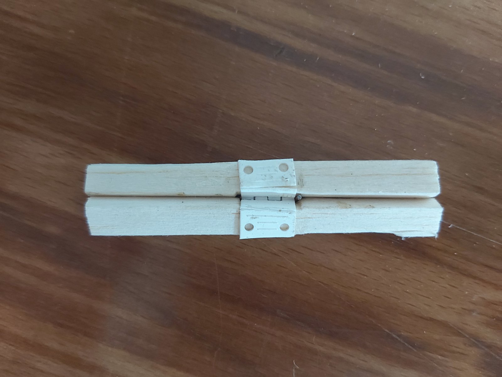

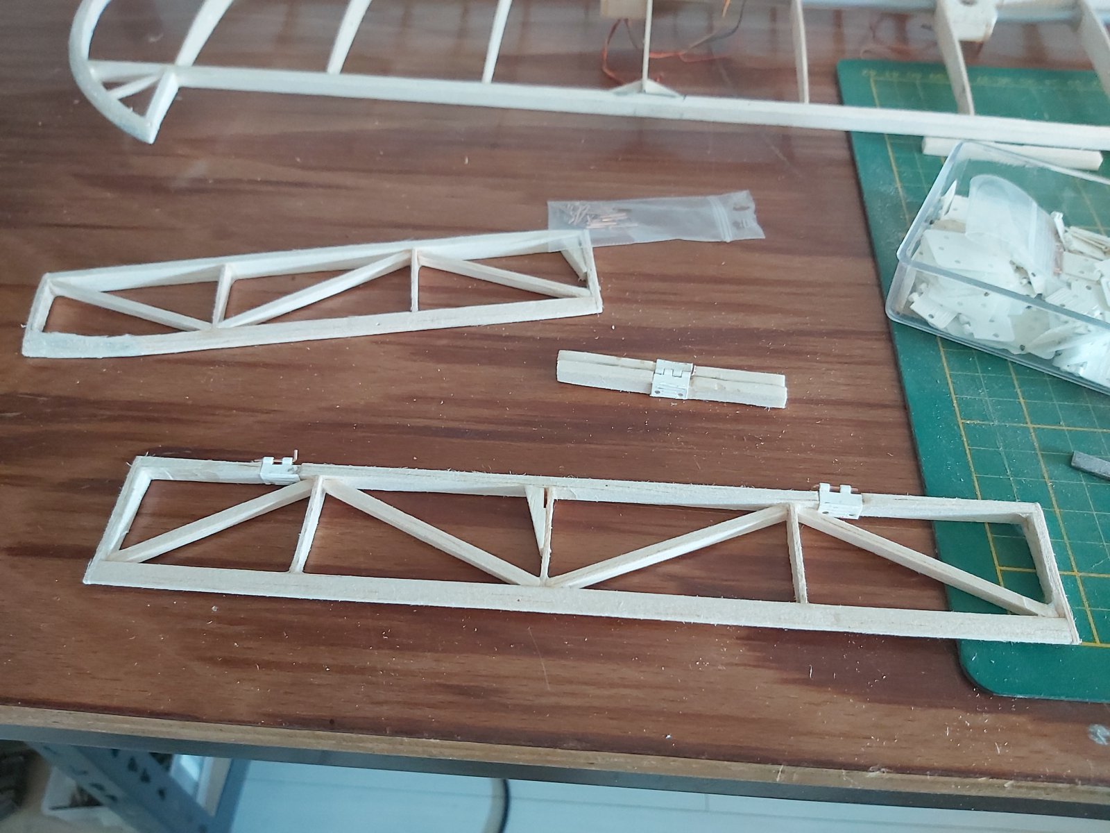

    Daarna de flaps en ailerons scharnierend gemaakt. Uiteindelijk voor de veilige optie van scharnieren gekozen.. De scharnieren van de flaps aan de onderzijde gemonteerd en bij de ailerons in het midden..
    Daarna de flaps bespannen en roerhoorntjes gemaakt en met 2 componentenlijm gelijmd..
    20210703_220638.jpg 20210703_210057.jpg 20210703_220638.jpg Uiteraard kon ik het niet laten om nog even gauw een filmpje te maken..
    Het werkt maar tevreden ben ik niet.. Even maar weer een nachtje laten bezinken....

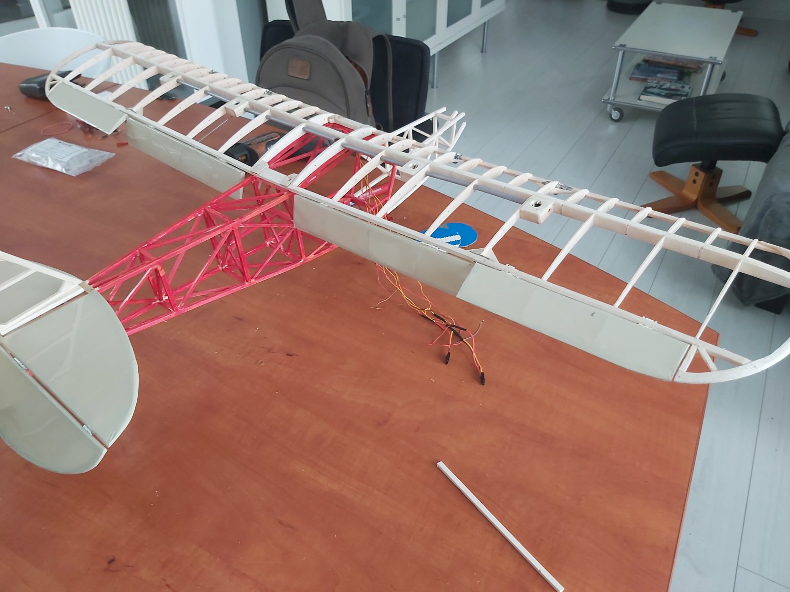

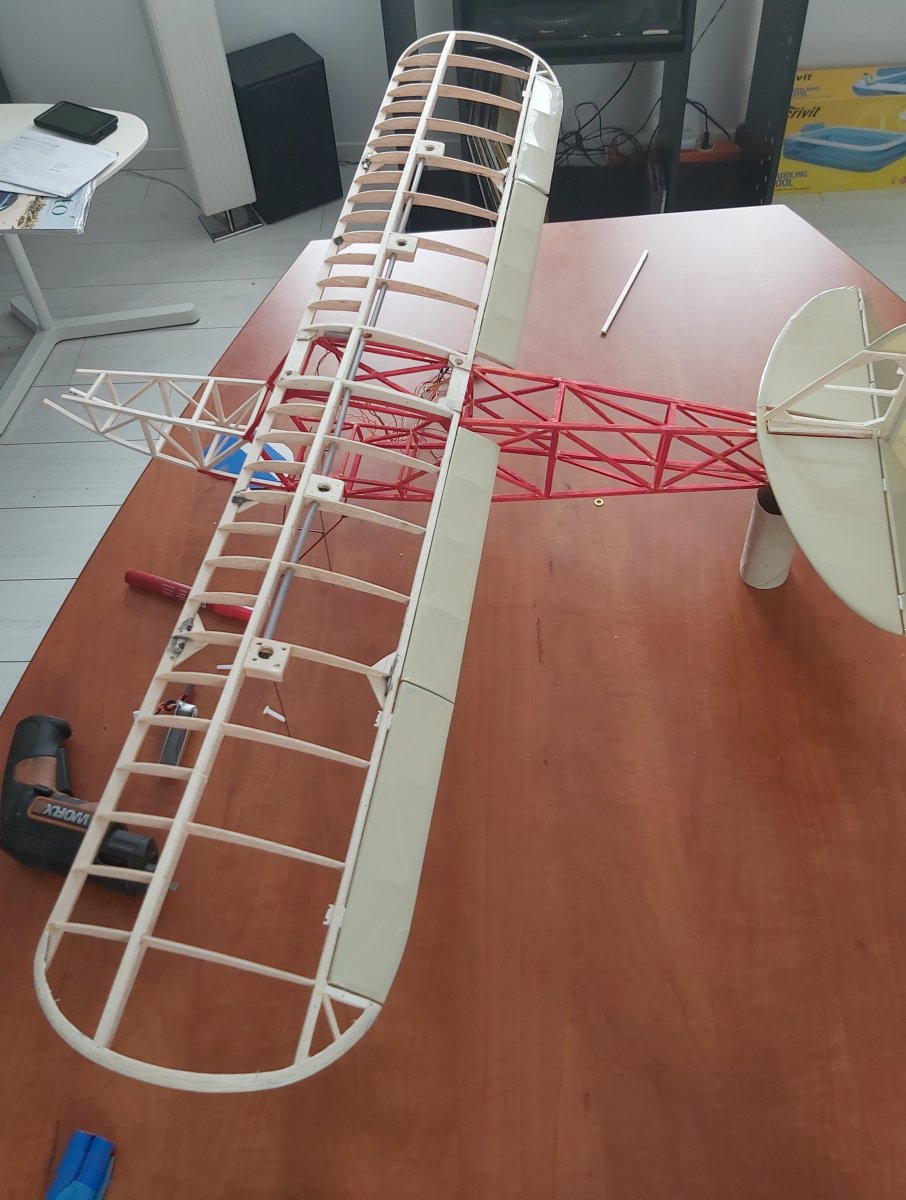

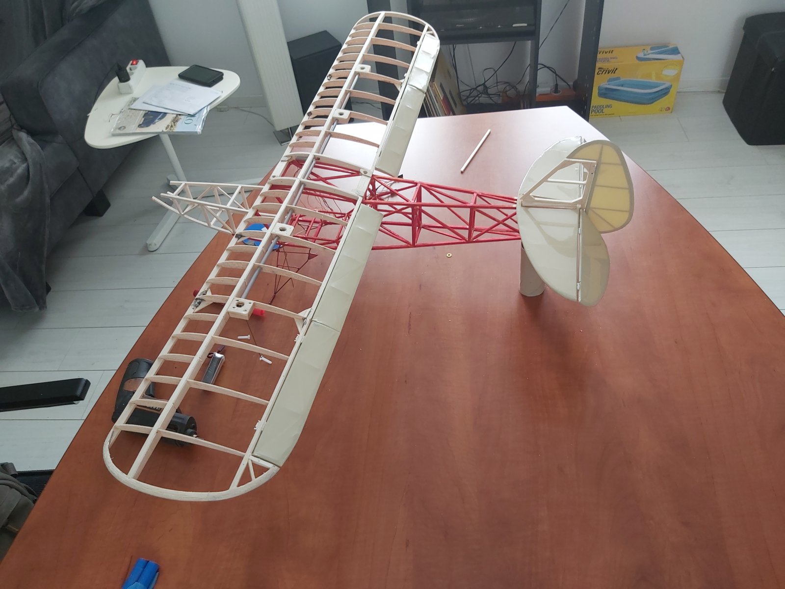

    Het ziet er inderdaad geweldig uit. Ik kan echt genieten alleen al naar het kijken ernaar en het bouwen op zich vind ik ook geweldig.
    Echter de servo,s krijgen het dus niet getrokken. Ik hoef maar een beetje te blazen tegen de flap en de servo krijgt het niet meer getrokken.
    De werkende slag is ook nog eens veel te klein..
    Niet goed dus. Ik heb zojuist nog wat testjes gedaan en het gaat hem definitief niet worden. Er komen dus "gewone" zwaardere servo,s in..
    Jammer..

    Servo's wel zo gezet dat 0 stand van je flaps de uiterste stand van de servo is? En max uitslag flaps de max andere kant uitslag van je servo is. Zodat je alle travel gebruikt.
    De mini lineaire servo's kunnen het net doen in een umx plane.. dat zijn dan eflite servo's. Geen ervaring met de exemplaren die jij gebruikt, zullen wel ongeveer hetzelfde zijn qua specs vermoedelijk.
    Er zijn ook normale 2.2 a 3 grams servo's. Denk dat het daar wel mee gaat.

    Uiteraard zo ingesteld dat ik maximale slag heb.. Dan nog moet ik het stangetje van het roerhoorntje op 5mm uit de kant zetten om een beetje travel te krijgen waardoor er weer speling ontstaat. Gewoon niet goed dus voor dit model..

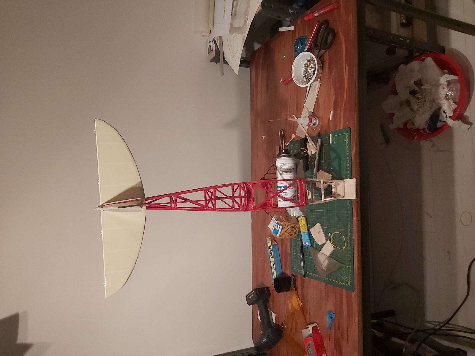

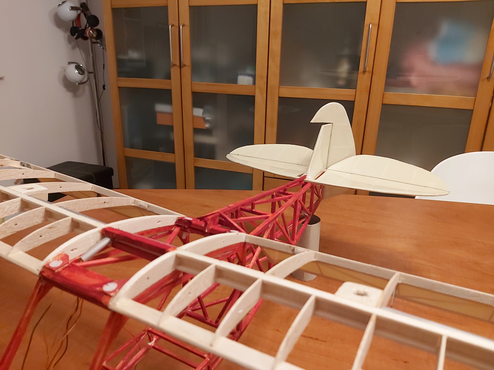

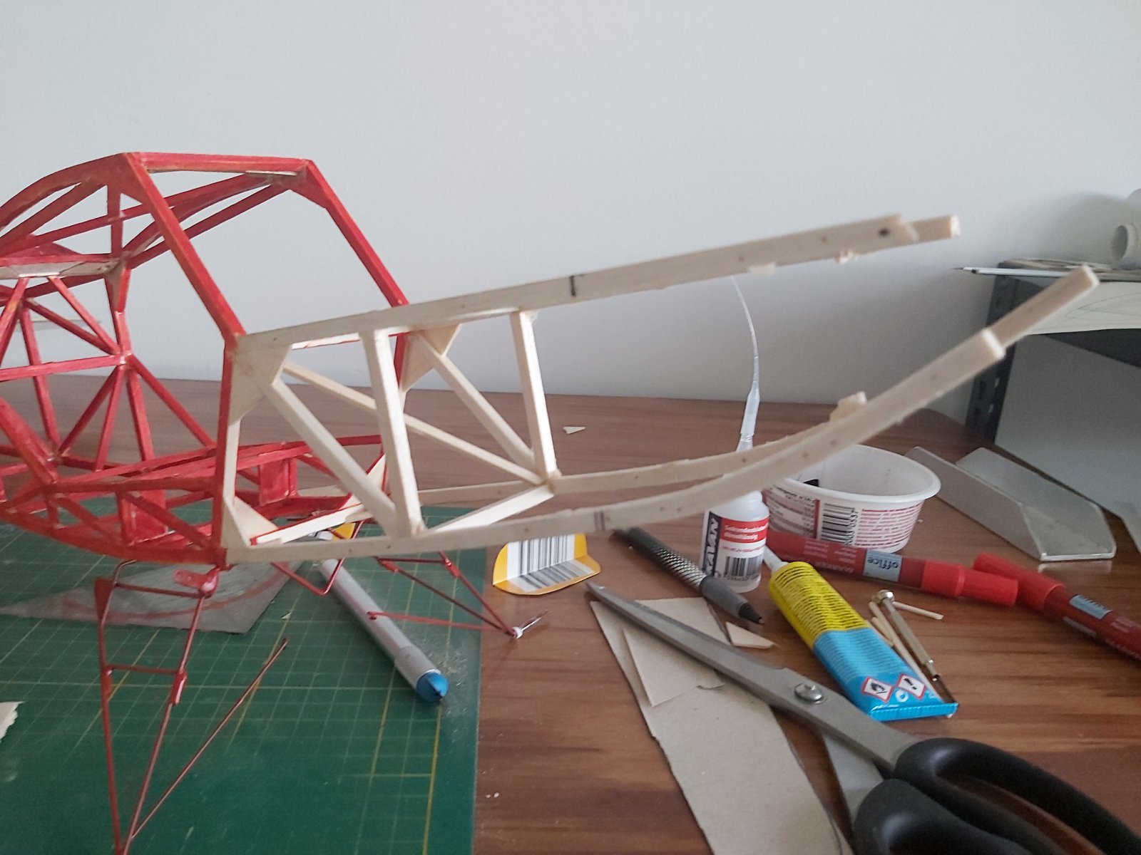

    vanavond nog een uurtje aan de romp gewerkt.. Het spant boven op de romp gemaakt en meteen ingekleurd. Ook het kielvlak definitief verlijmd. Ik laat de foto,s weer voor zich spreken....

    Jammer van de servo sterkte, maar beter dat je er nu achter komt dan na het folien van de vleugel...
    Ziet er weer mooi uit, heel licht ook :thumbsup:
    Denk dat je er straks mee op een zakdoek kunt landen.
    Zal mooie STOL eigenschappen hebben!

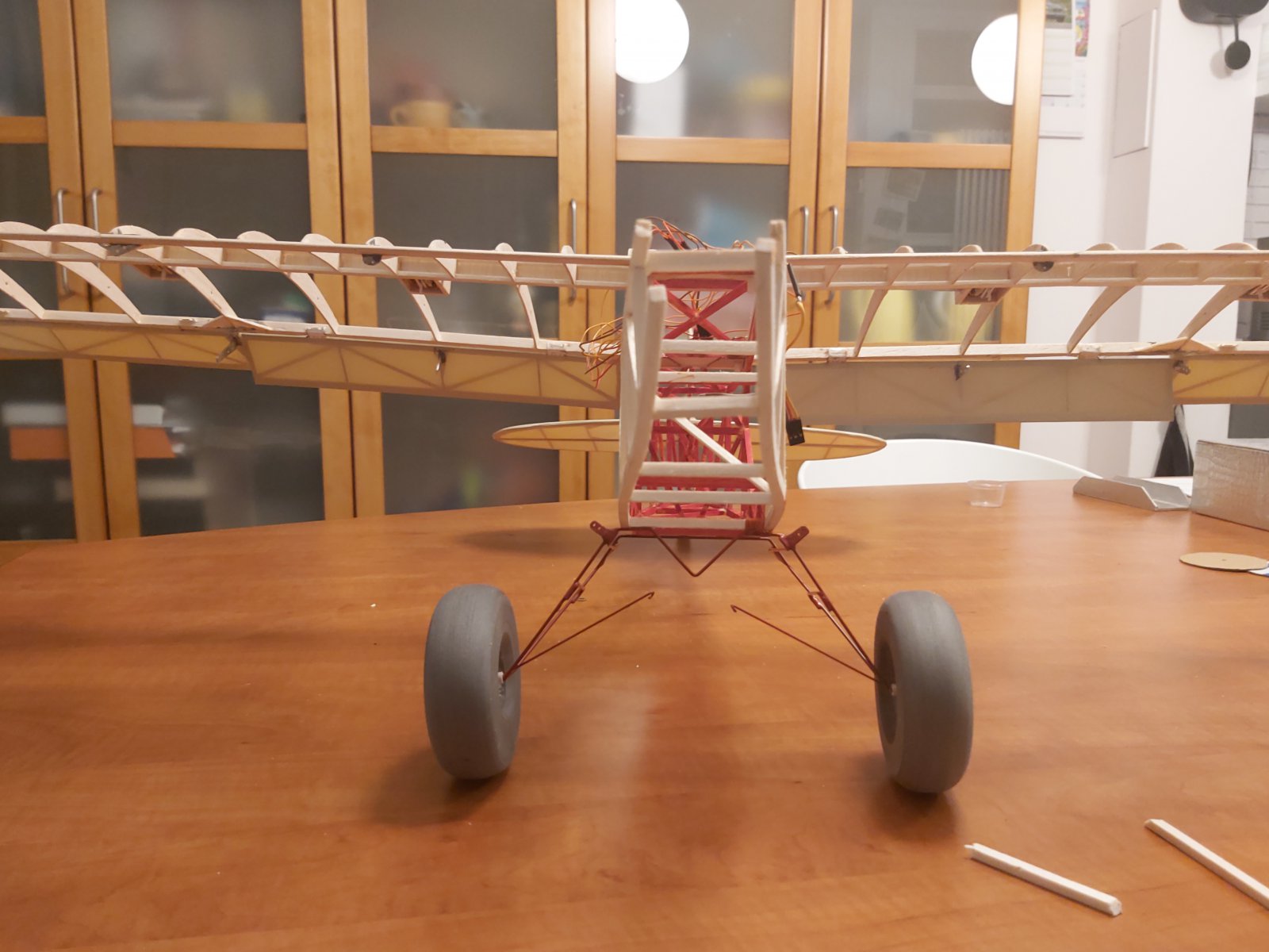

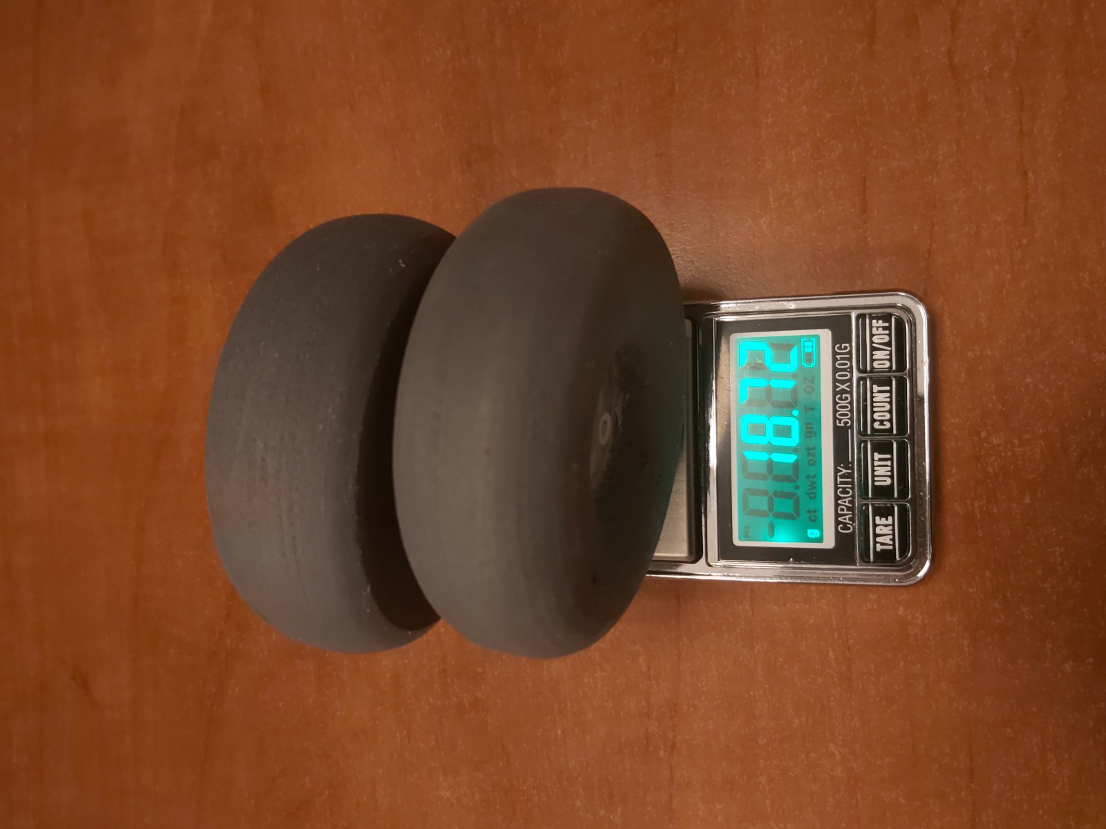

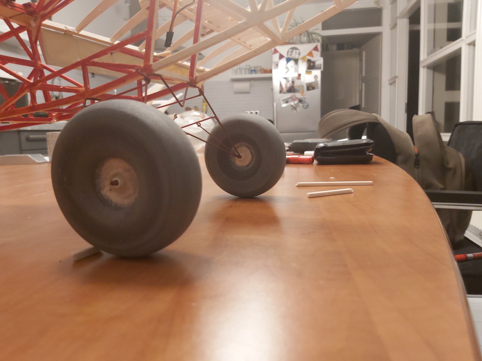

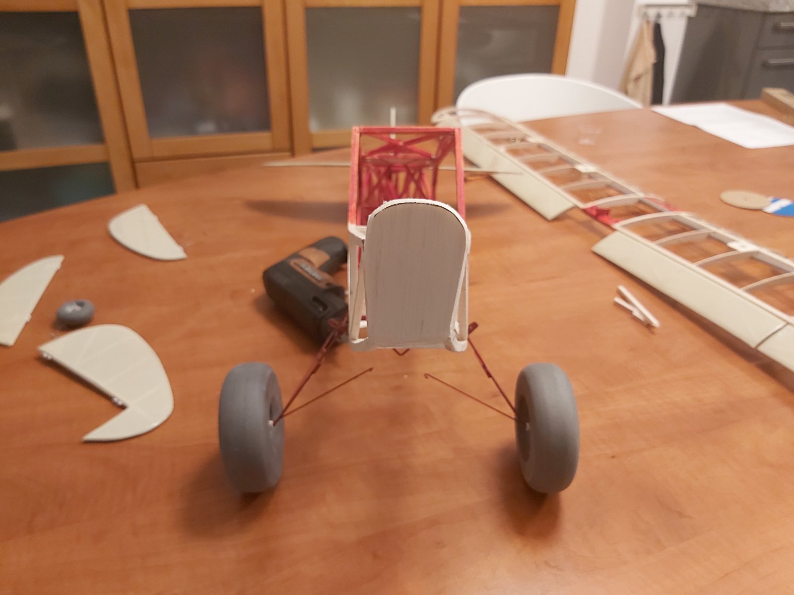

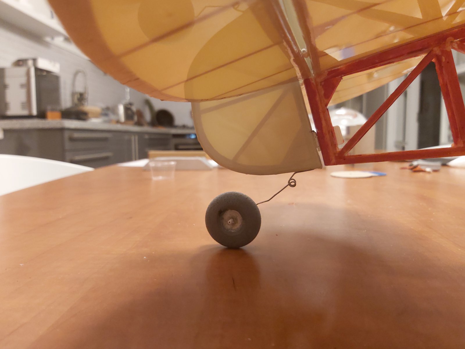

    Vanavond maar eens de wielen definitief gemaakt.. Een rot klusje, al dat geschuur. Uitgezaagd uit foam op mijn lintzaagje en daarna velgjes erin gedrukt en verlijmd. De "velgmaat" is een 2 Eurostuk. de diameter is precies op schaal 1/8.5 Voor de originele zijn ook bushweels te krijgen; 29 inch hoog.... Het gewicht: 18 gram..
    Het landingsgestel moet hier en daar (links) wat bijgebogen worden..
    De diameter van de velg van het staartwiel is een knoopcel..
    Het achterwiel is voorzien van spiraal-vering die wat aan slappe kant is.. Voor nu laat ik het zitten..

    Van wat soort isolatiemateriaal zijn jouw wielen gemaakt?
  13. <250
    <250
    23 apr 2021
    529
    limbolala
    Geen enkel idee, Het is een soort roofmate xps/depron 30mm dik van mijn modelbouwshop, wat ik toevallig zag liggen.. Ideaal spul..

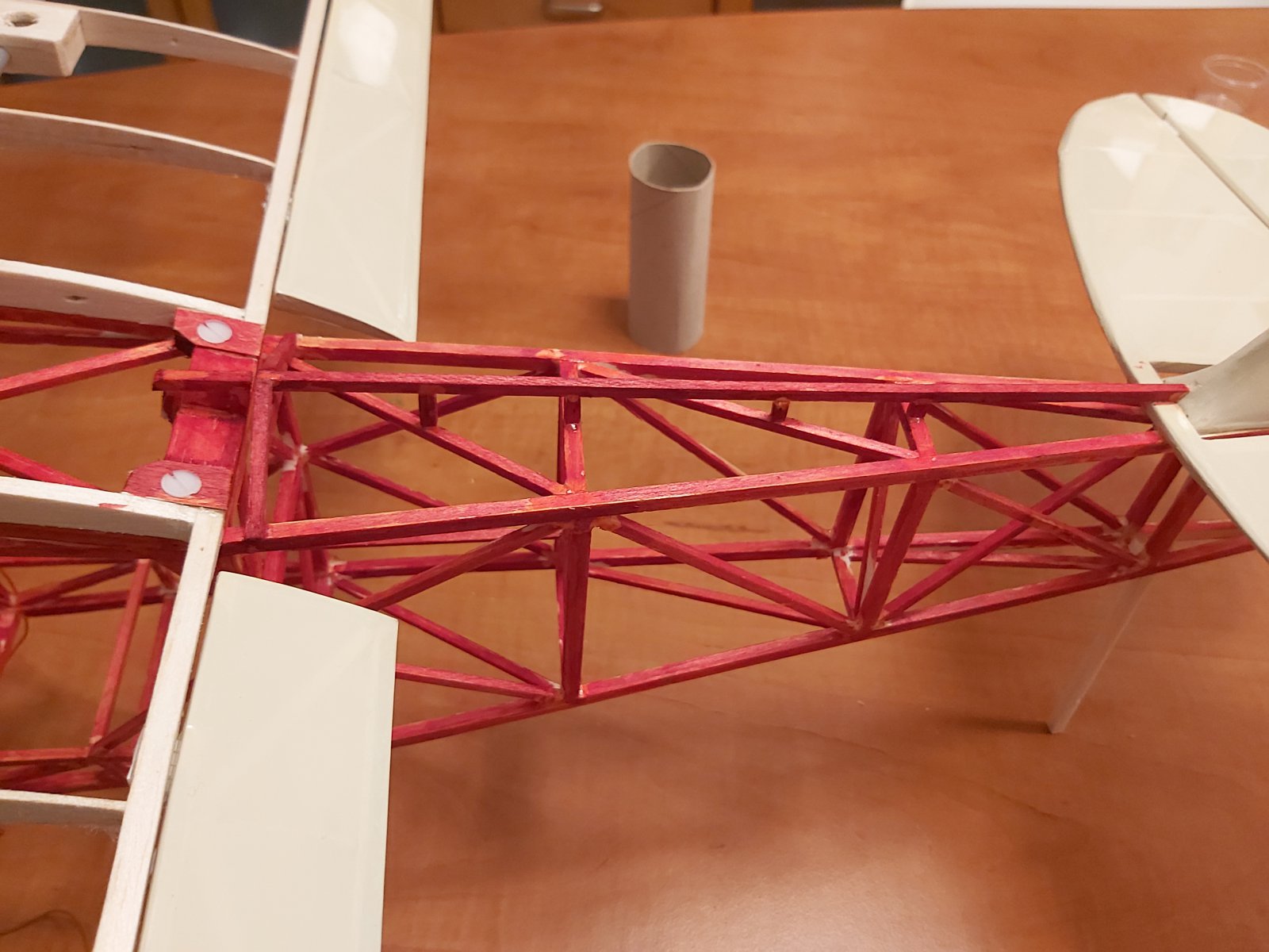

    Mooi werk hoor! Ben benieuwd waar je uitkomt met de "normale" servos. Goed op de bekabeling in de romp letten ook - dat kan een hoop schelen nog. Elke gram telt, je zult het van veel kleine besparingen moeten hebben.

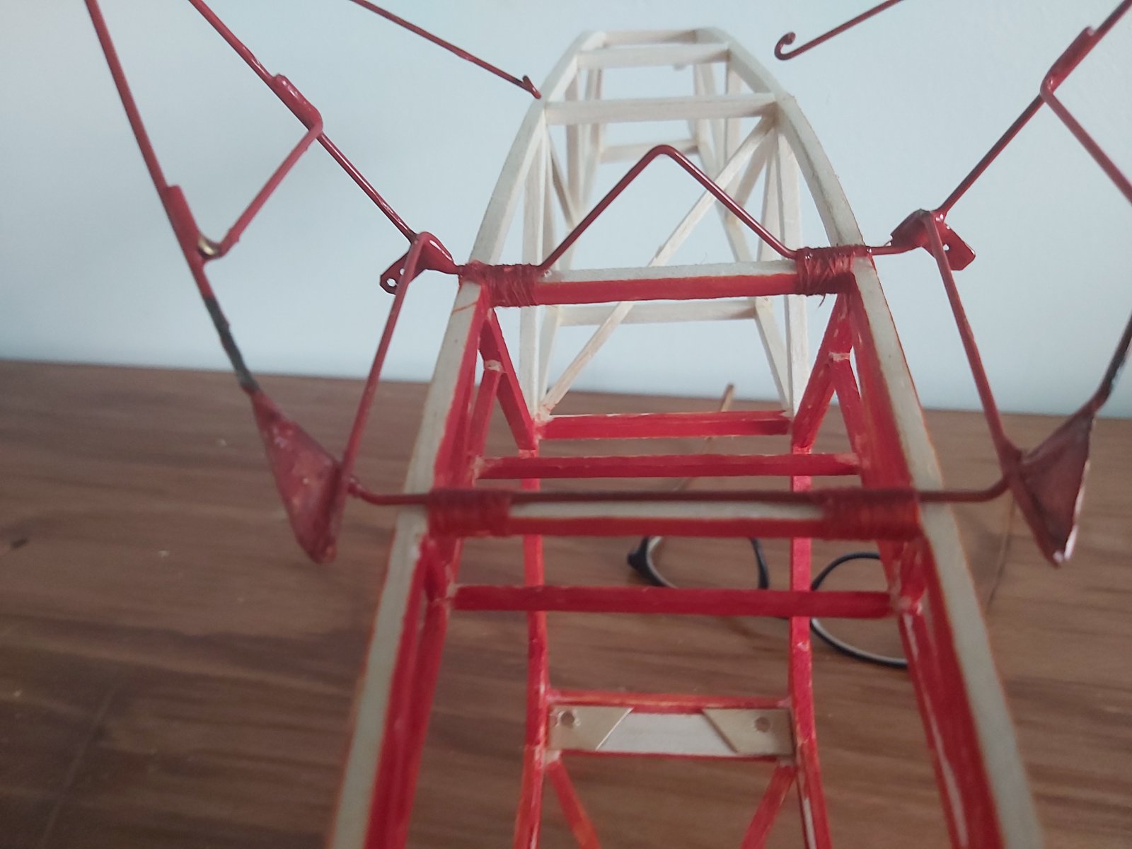

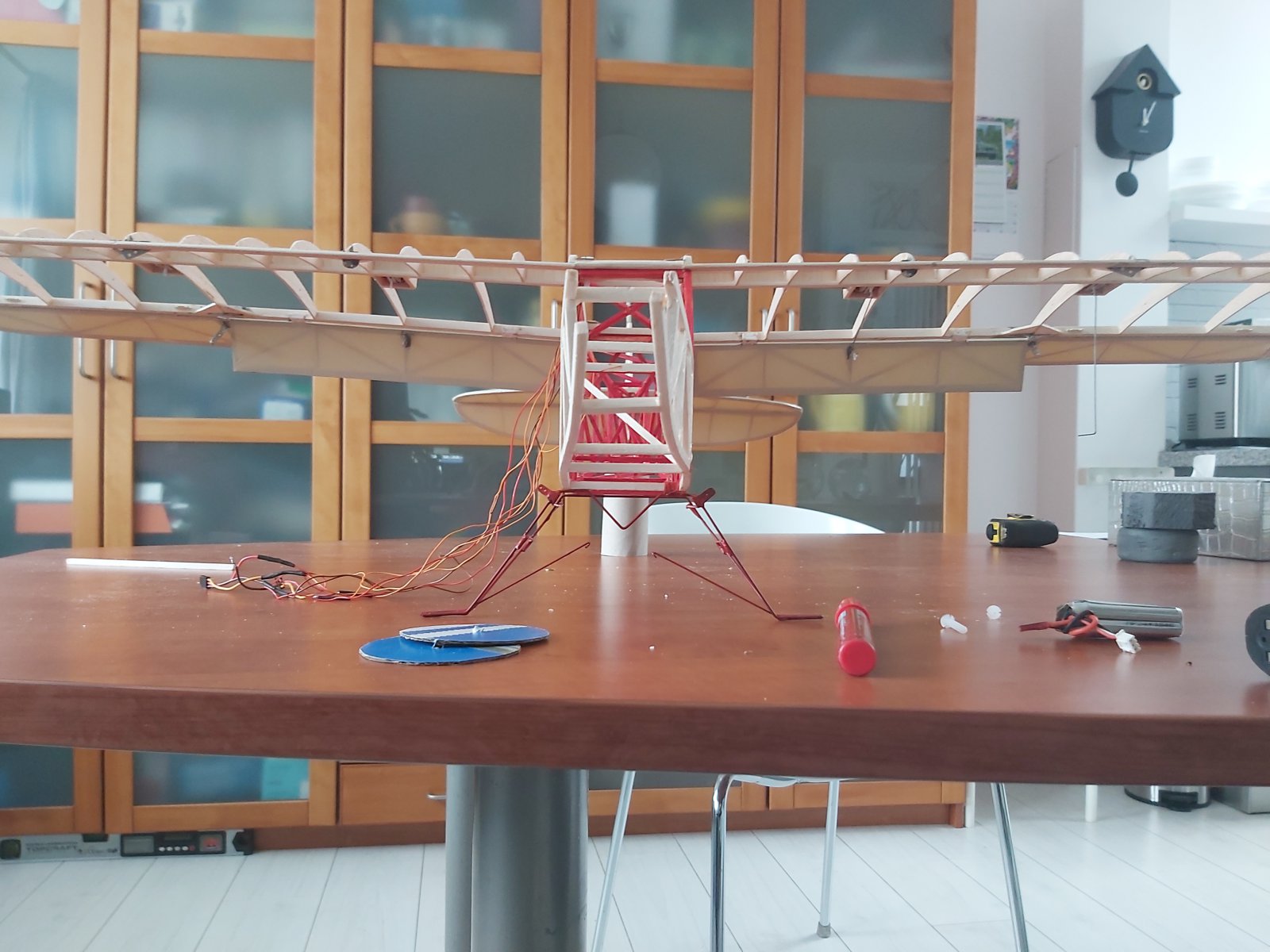

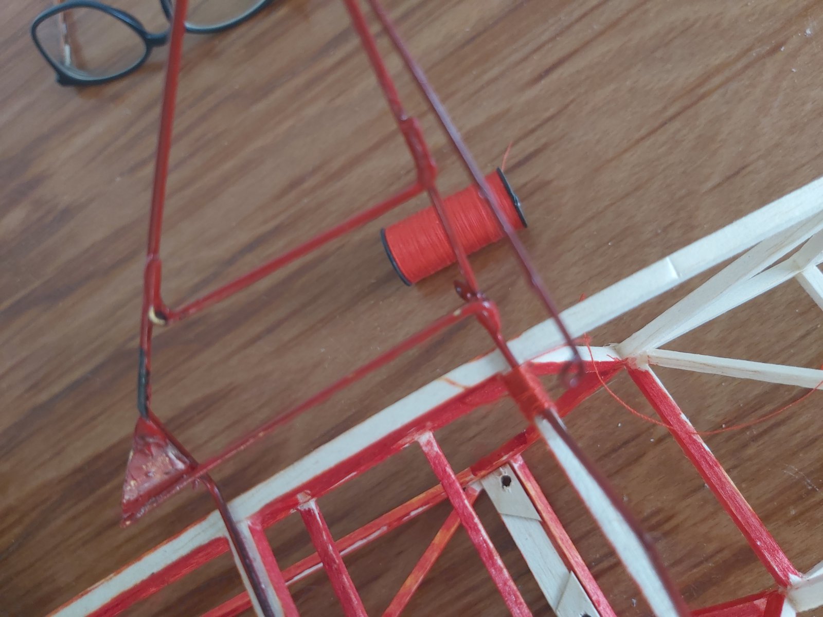

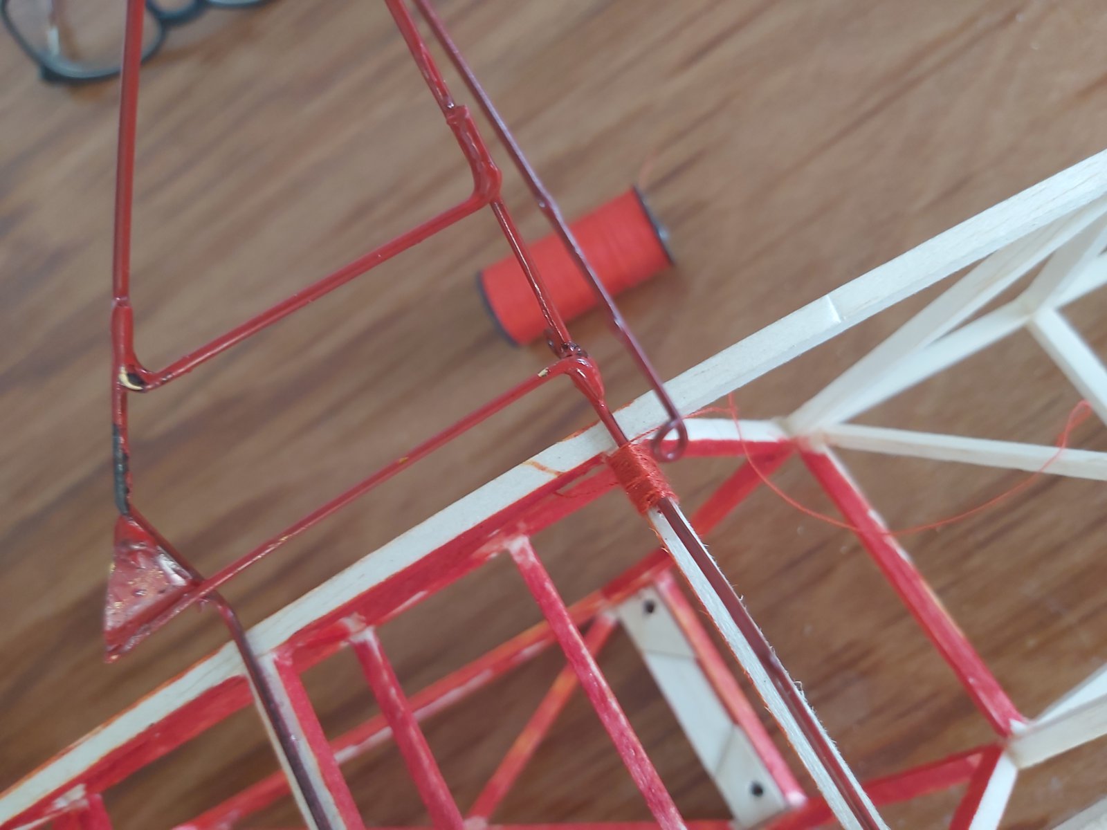

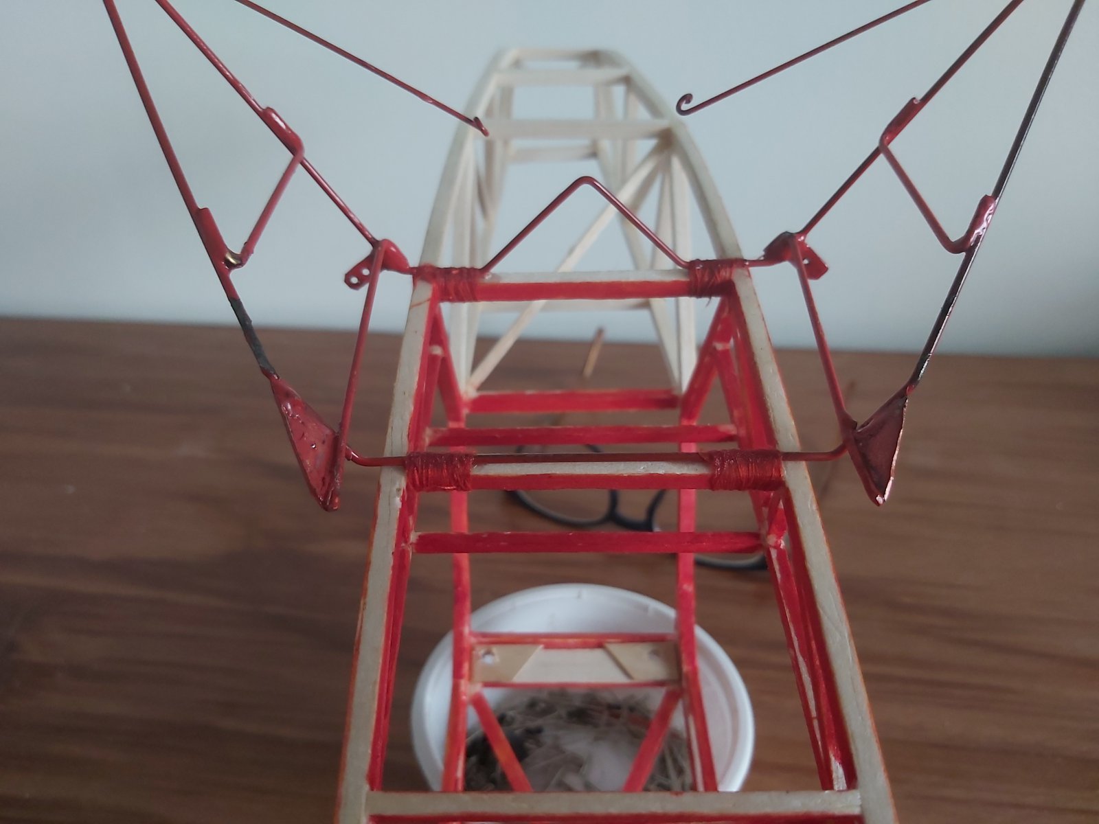

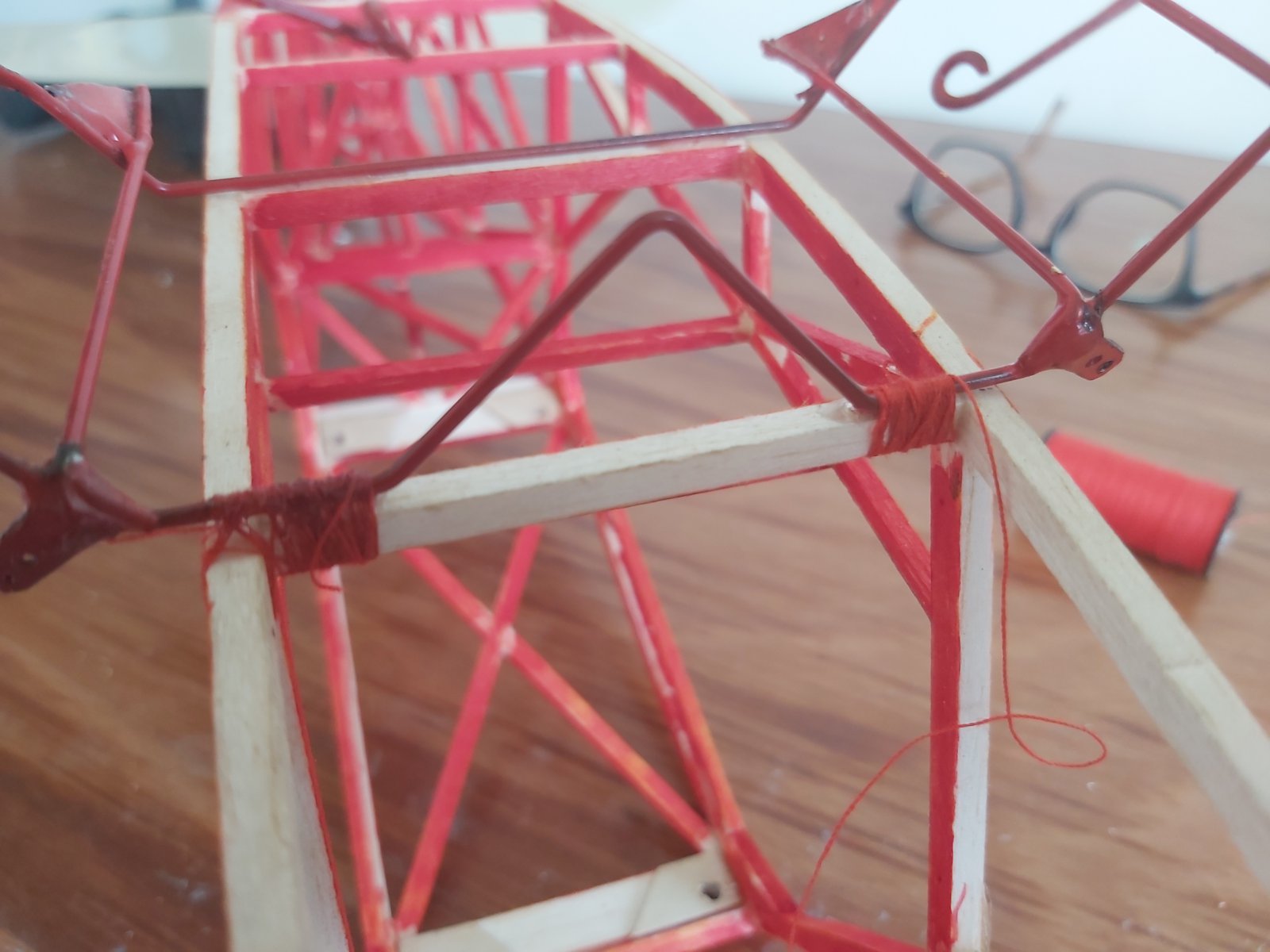

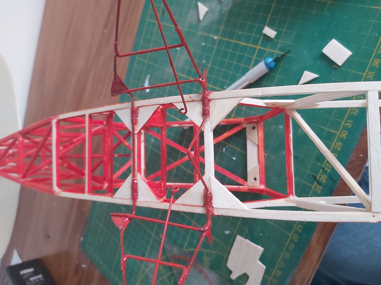

    Vandaag het landingsgestel vastgezet. Dit doe ik "altijd" d.m.v. garen wat ik om het landingsgestel en de dwarsliggers wikkel.. Daarna zet ik er dan nog versterkingsdriehoeken in.. Dat gaat dus nergens meer heen.. Sterk en toch licht. 20210706_190724.jpg 20210706_190736.jpg 20210706_194133.jpg 20210706_203724.jpg 20210706_232834.jpg

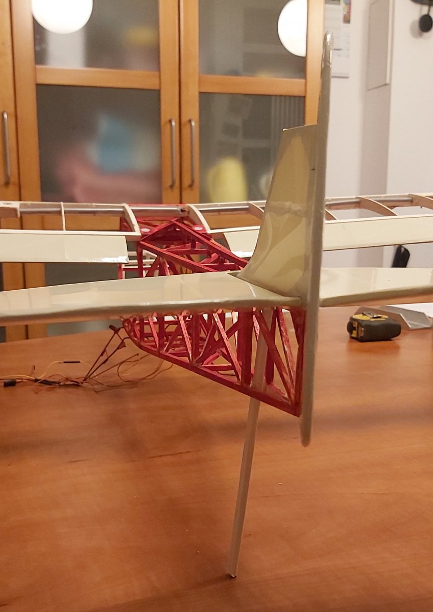

    Verder nog een nosejob gedaan.. Ik had de motor verder naar voren gebracht zodat ik minder gewicht voorin nodig zou hebben.. Vanavond dit uiteindelijk toch maar op schaal gemaakt. Ook meteen het motorschot aangebracht.. Tijdens het drogen van de lijm kun je mooi de side thrust zien...

    Is dat pvc buis waar de servo kabels doorheen lopen?
  20. <250
    <250
    23 apr 2021
    529
    limbolala
    Rietjes, weegt 3x niks... Als je iets weet wat lichter is graag..
