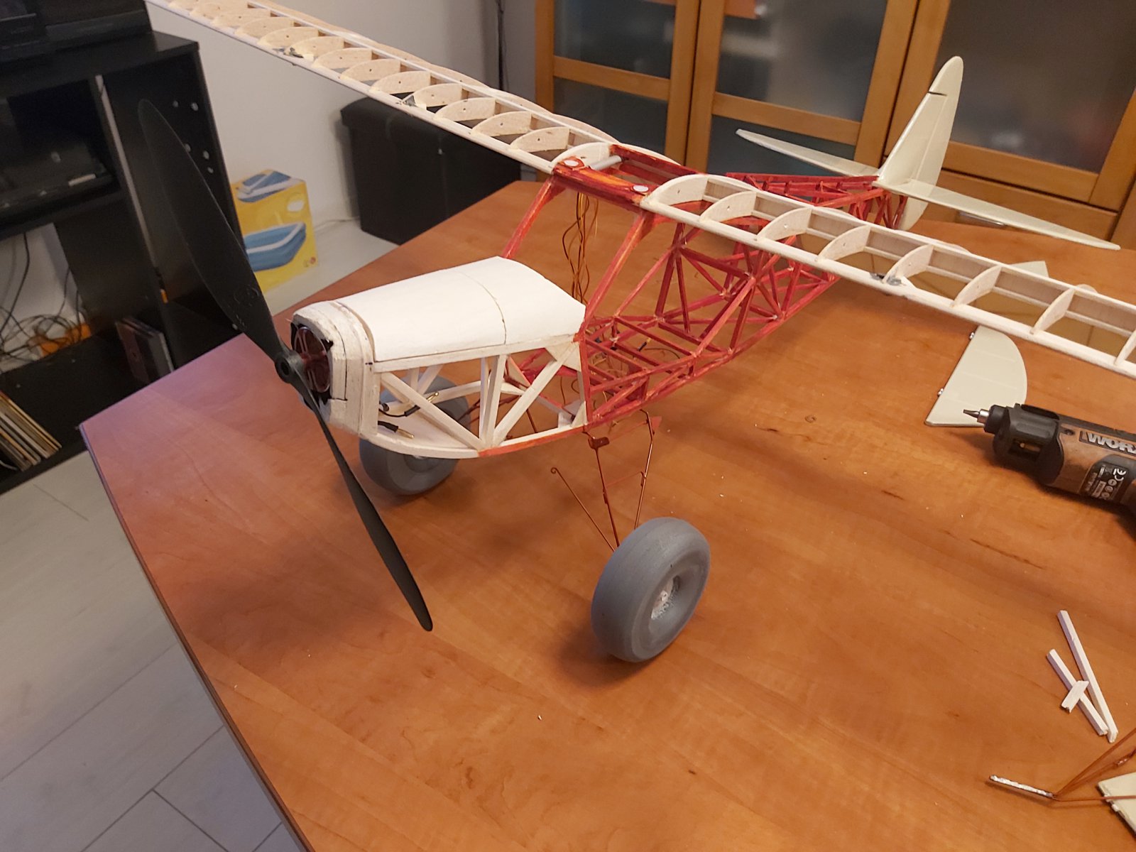

    Waar heb je dat landingsgestel vandaan?
  5. <250
    <250
    23 apr 2021
    529
    limbolala

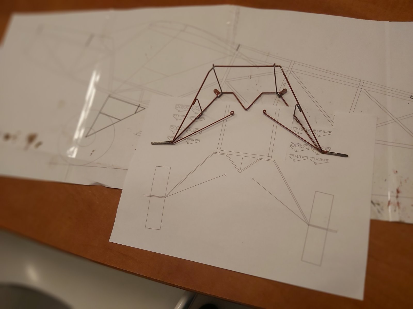

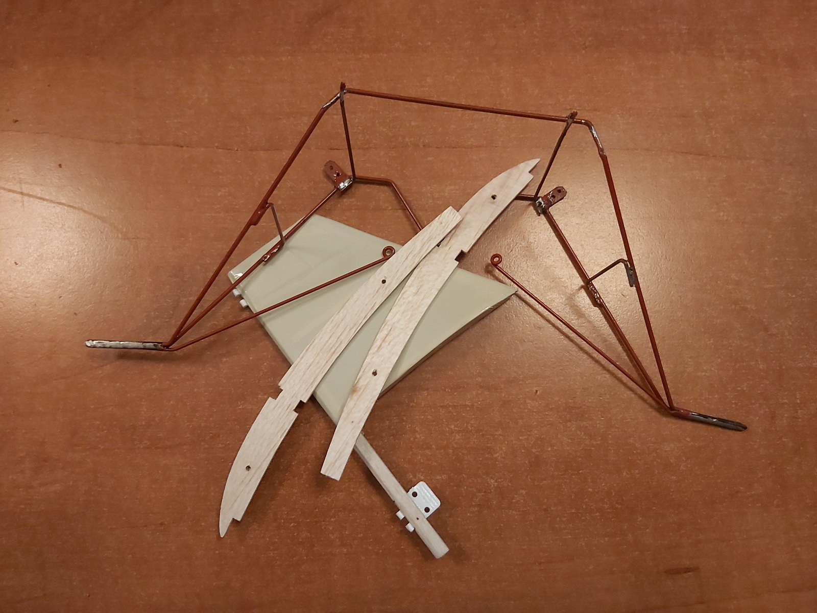

    Wel lezen hé.... Die maak ik dus zelf.. In dit geval van 1,5mm verenstaal. Dat doe ik dan solderen.. Ondertussen heb ik er 2 gemaakt want de eerste viel uit elkaar bij het poedercoaten. De 2e heb ik maar met een spuitbus gespoten.. Belangrijkste bij het solderen is een goed vloeimiddel, ik gebruik Amasan..
    . 20210707_220244.jpg 20210707_215810.jpg Spulletjes die ik ondertussen 2 keer gemaakt heb of over..

    O joh, dat had ik even gemist. Zelf gemaakt maakt het alleen maar mooier en leuker. Is misschien een idee voor mijn "ultra light cub". Mag alleen niets wegen natuurlijk..............:rolleyes:

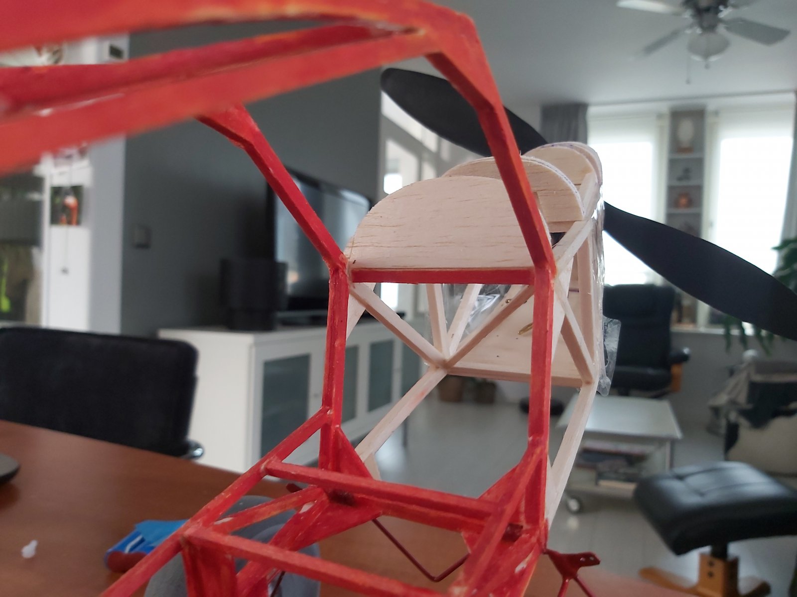

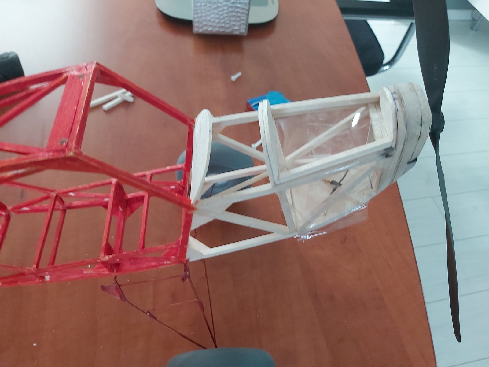

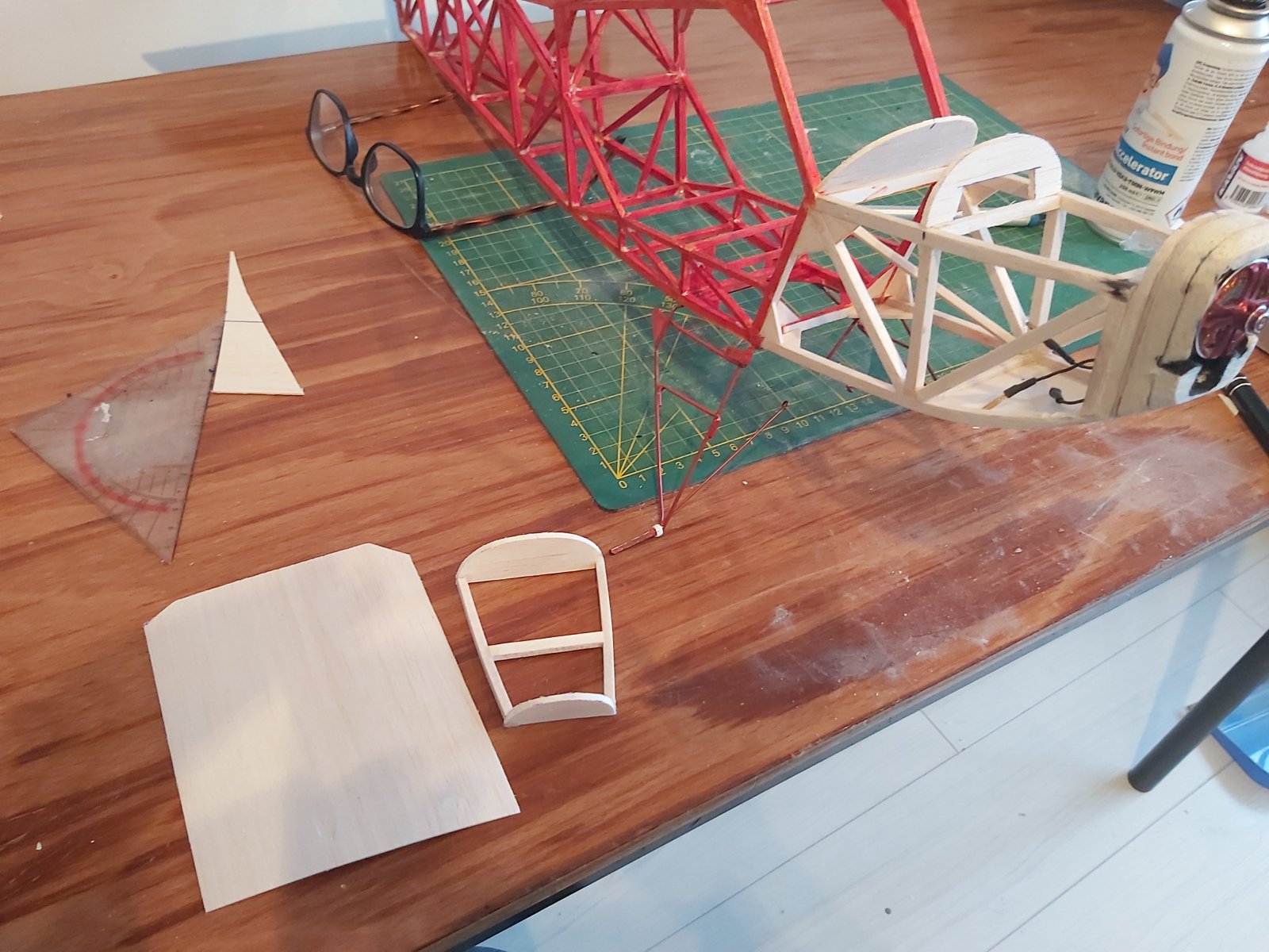

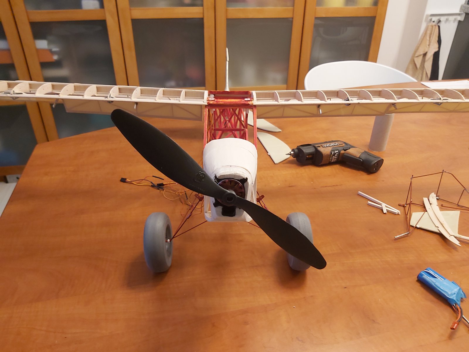

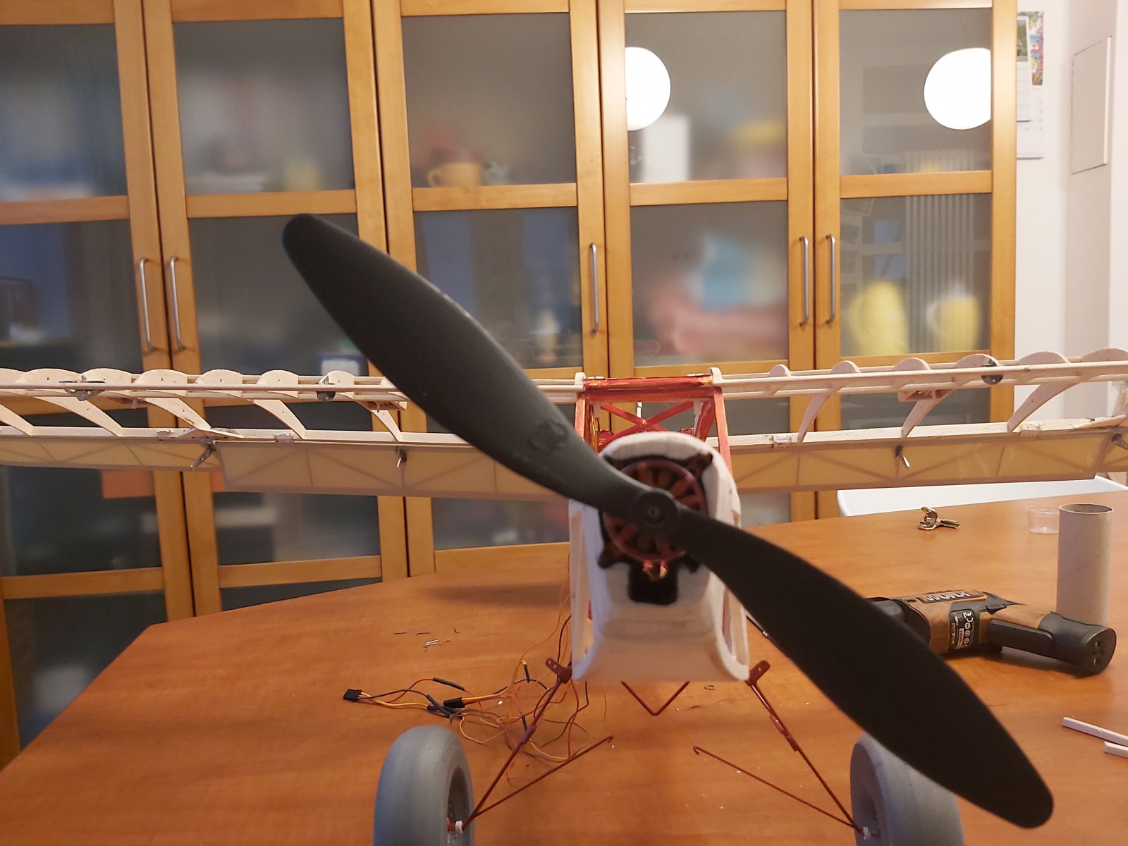

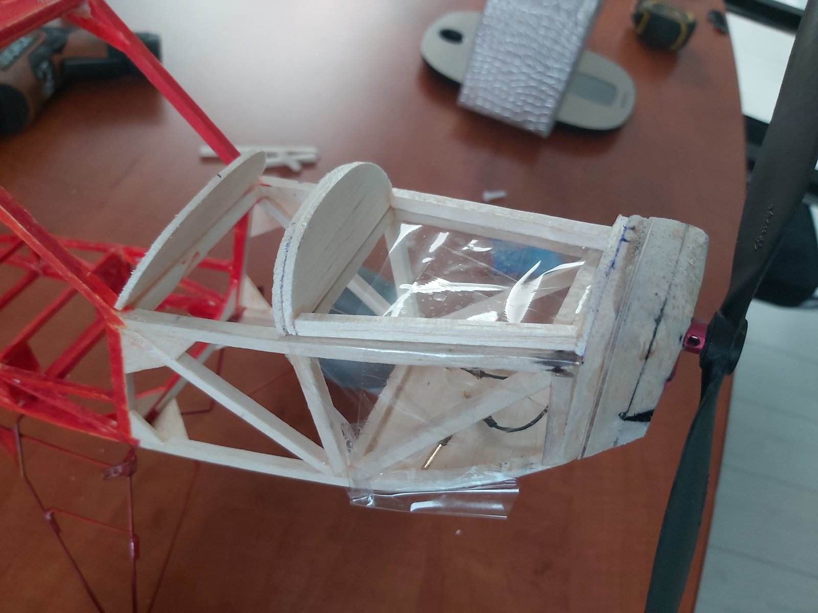

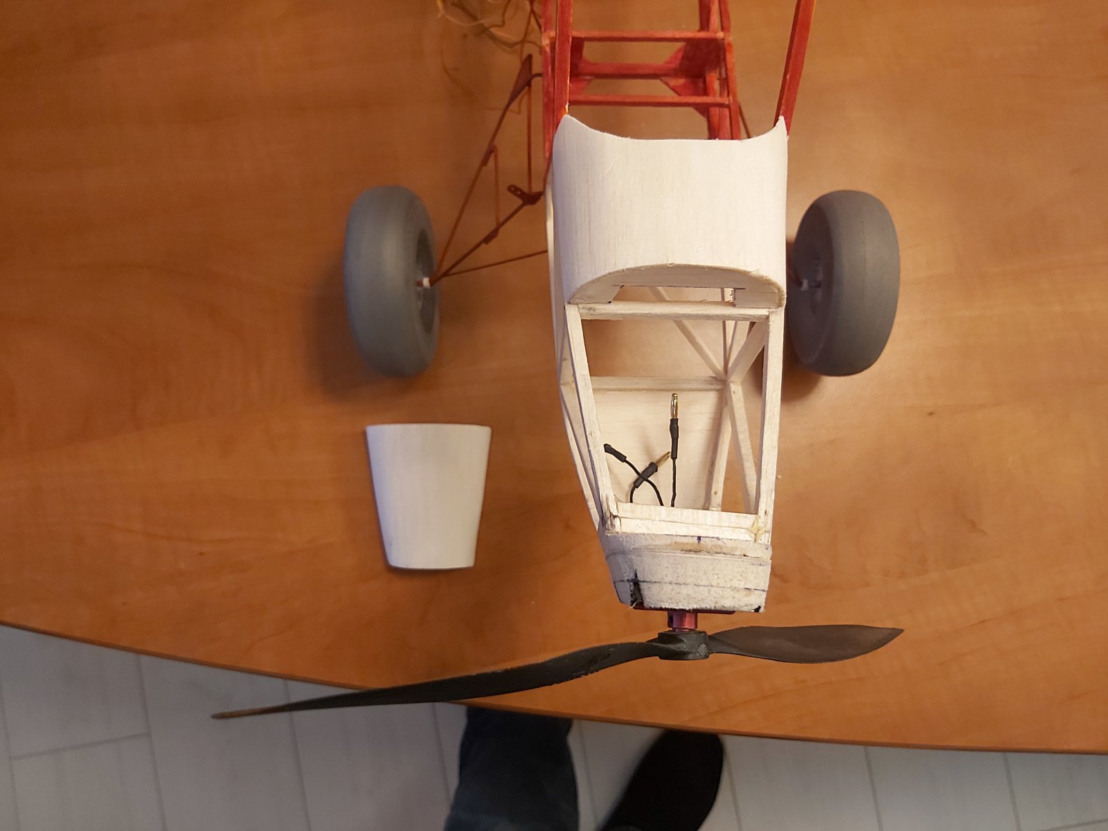

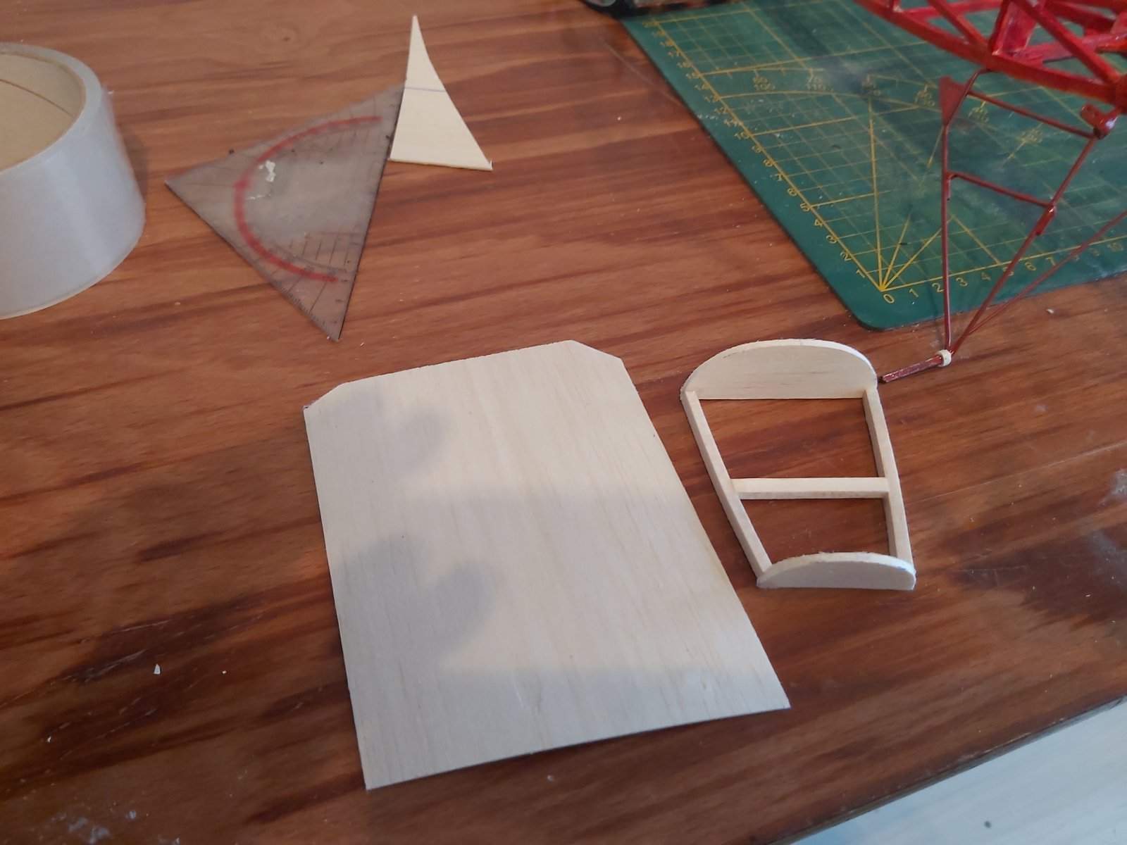

    Vanavond de motor gemonteerd op een 2mm triplex plaatje. Daarna het neusblok om de motor heen gemaakt. Omdat ik daarna de smaak weer te pakken kreeg meteen maar de motorkap gemaakt en de onderkant van de romp vooraan ingedekt.. Ik vind het weer geslaagd.. De motor heeft een stuwkracht van 500gram, dus vermogen meer dan zat... Dezelfde zit ook in mijn Piper Cub..
    De prop is een 10x47, maar als ik het zo bekijk vind ik hem te groot, ik denk dat ik een 9x50 ga bestellen, dat is meer op schaal.

    Goed dat je de neus hebt ingekort, ziet er een stuk beter uit zo :yes:
