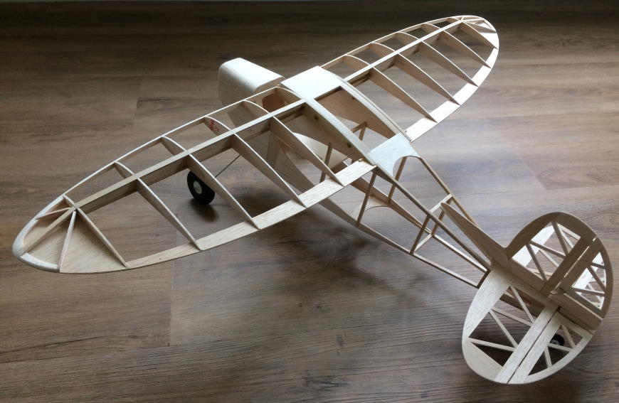

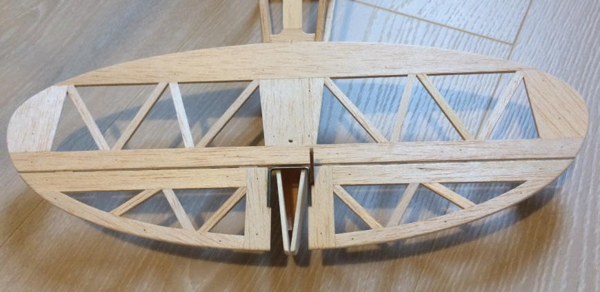

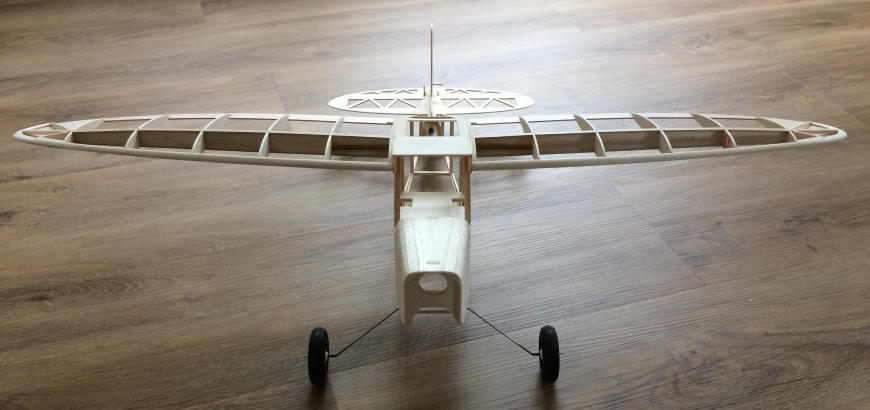

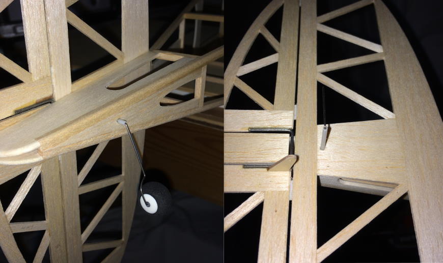

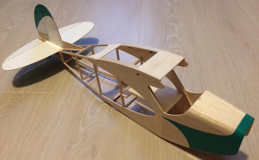

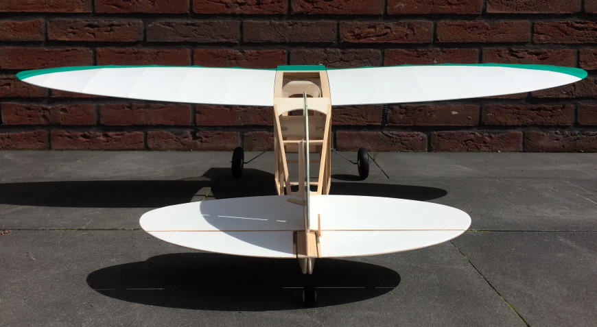

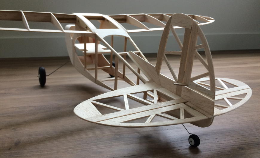

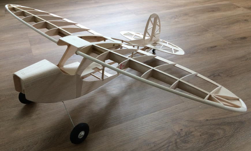

    Hallo allemaal,

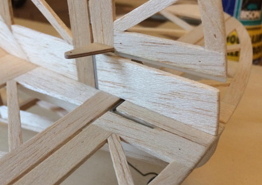

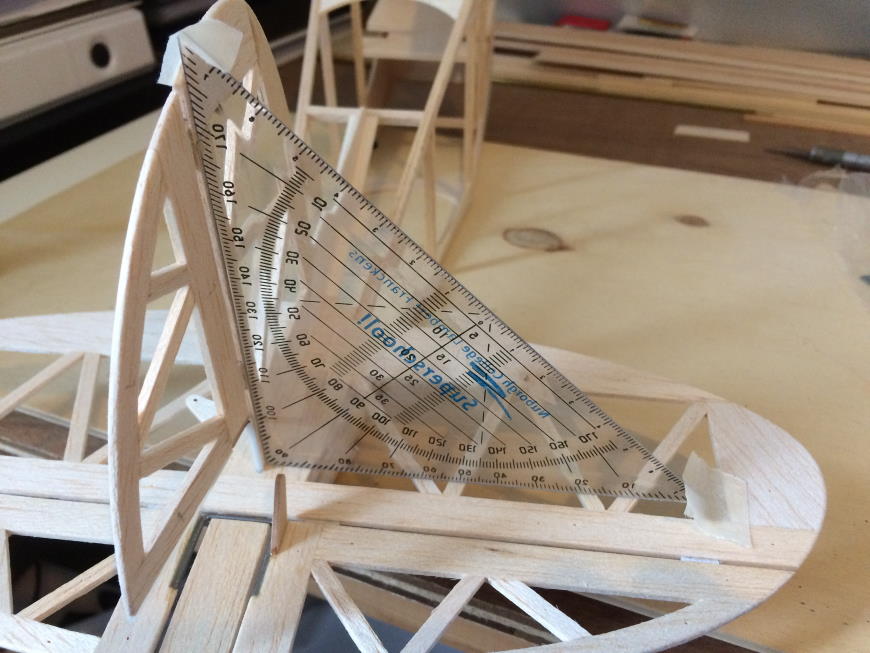

    Het is weer tijd voor een update, want de houtbouw is praktisch klaar.
    Het stabilo op z'n plek
    De opvulling tussen de hoogteroeren
    Het staartwielonderstel, waarbij het uiteinde van de draad (welke straks in het richtingsroer gaat) haaks is omgezet.
    Het kielvlak
    De opvulling onder het richtingsroer
    En het eindresultaat. Het landingsgestel zit nog met tape vast.
    Groeten, Eddy

    Geen ailerons met zo weinig V stelling?

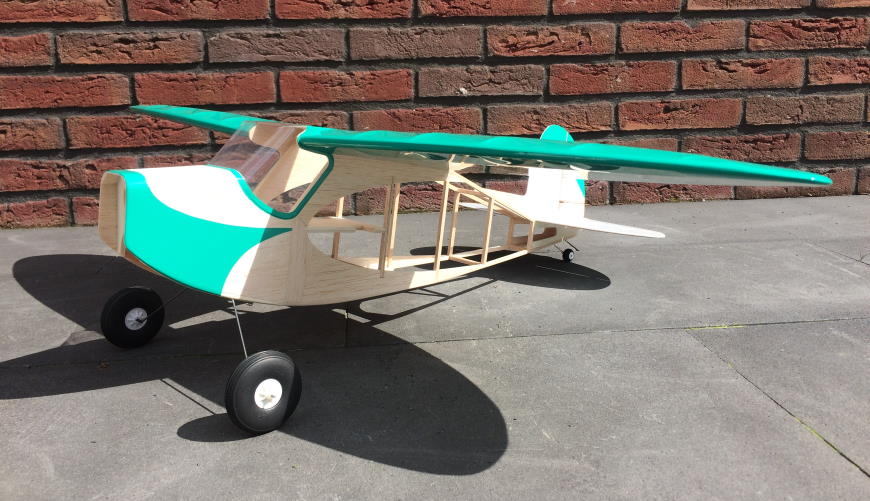

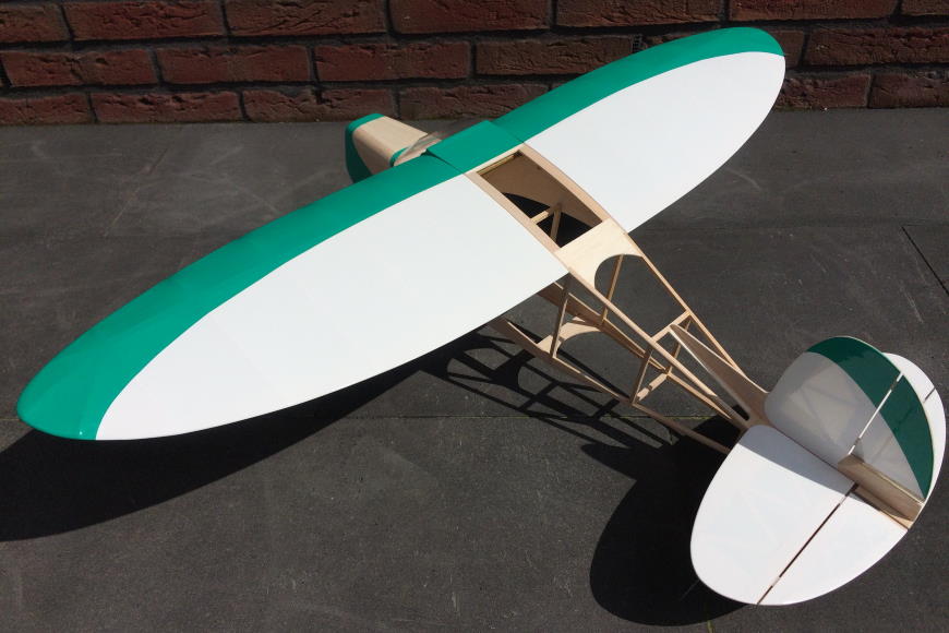

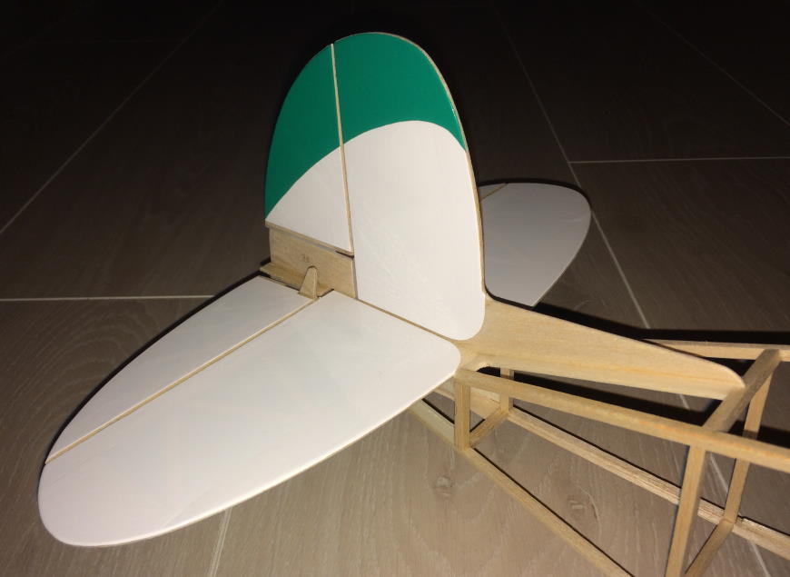

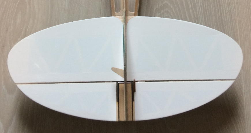

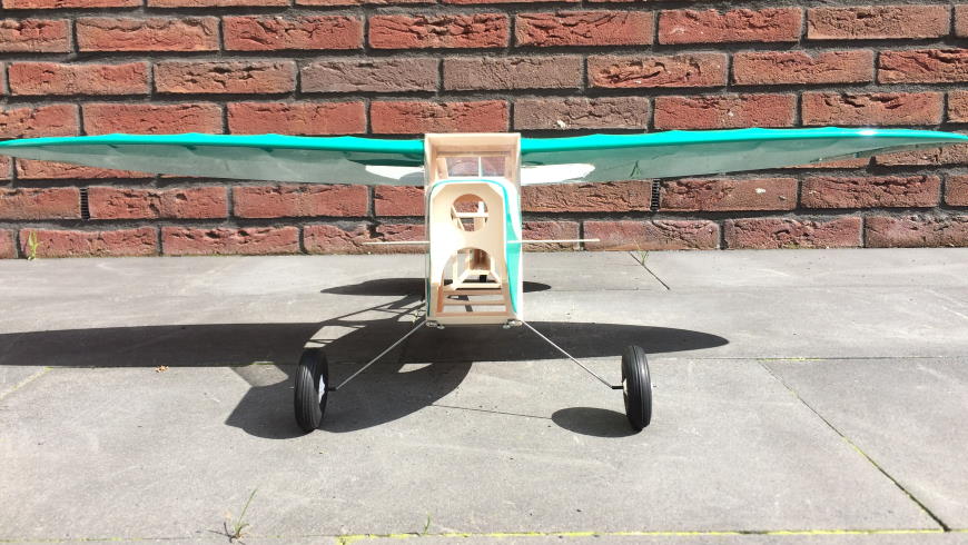

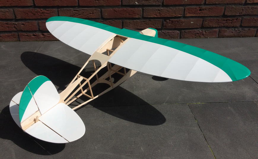

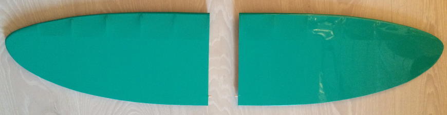

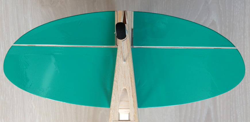

    Hallo allemaal,
    De Hopper is bespannen. Het liefst had ik hem met transparante folie bespannen, maar ik wil geen nieuwe folie aanschaffen voordat ik mijn oude (Solarfilm) heb opgemaakt, vandaar de keuze.
    De bovenzijde van de vleugels in 2 kleuren. Voor de bogen zijn sjablonen in het bouwplan inbegrepen.
    Met uitzondering van de versiering van de neus en het kielvlak bespan ik in principe alleen het hoogst nodige, conform bouwplan.
    Groeten, Eddy

    Ik vind de kleuren er heel mooi bij passen :thumbsup:
    Wordt/is het blanke balsa gelakt of onbehandeld?
    Strak werk weer als altijd, wordt een erg mooie Hopper!
    Succes met de laatse loodjes.
    Groeten, Ramses

    Dank jullie heren:).
    @Ramses: het blanke balsa blijft onbehandeld.
    Groeten, Eddy

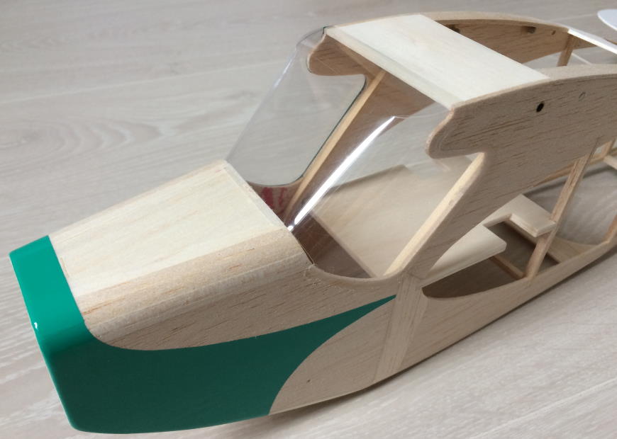

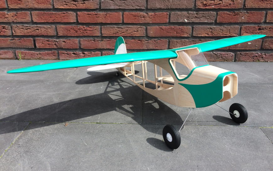

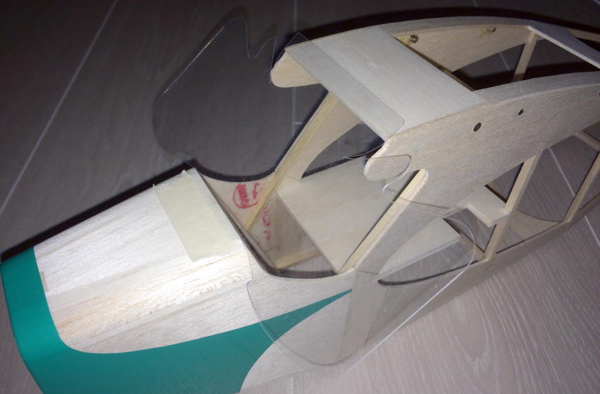

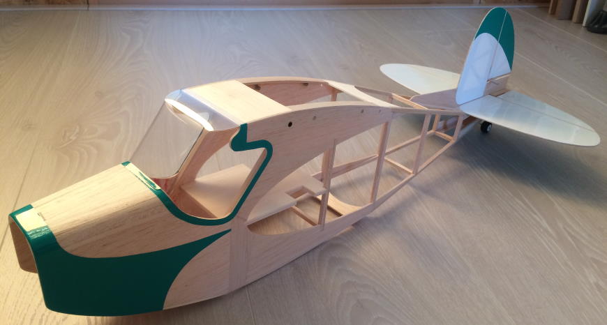

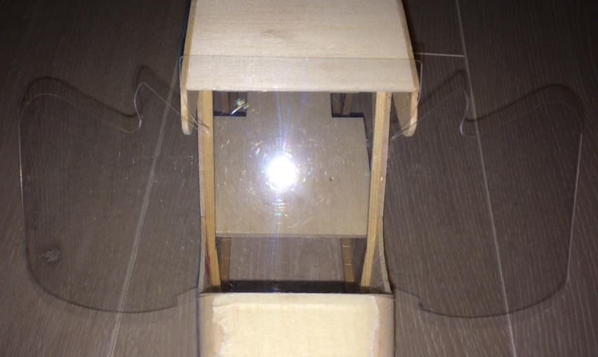

    Hallo allemaal,
    Een kleine update ivm het plaatsen van het voorraam. Het is uit een inbindmapje geknipt aan de hand van het sjabloon, die in het plan is meegeleverd.
    Eerst een nachtje de voorkant laten uitharden: so far so good:cool:.
    Dan de overige randen. Wat een ellende:mad:, want je zult net weer zien dat die plastic lijm aan je vingers zit tijdens het vastdrukken met lelijke vlekken tot gevolg. Volgende keer denk ik eerst wat tape rond de lijmvlakken op het plastic plakken. Maar goed, van afstand valt het niet echt op.
    Met een iets bredere sierlijst (5 mm) vallen de vlekken minder op. De bredere rand maskeert tevens de wat wisselende overstek. De bedoeling was dat het overstek overal precies 3 mm was, maar bij mij varieert het van 3 tot 5 mm; blijft toch een lastig klusje:(. Een volgende keer kan ik ook beter de raam positie op het hout met tape afplakken als referentie. Zodoende blijf je leren.
    Groeten, Eddy

    Ik heb hier ook altijd een gevecht mee en heb me erbij neerglegd.. Ik heb op internet hele kleine schroefjes gekocht en zet het nu daarmee vast...

    limbolala
    Kun je de vlekken niet met thinner verwijderen?? (eerst proberen op een klein los stukje)..
  14. bipeflyer
    bipeflyer
    Lid geworden:
    18 apr 2012
    Berichten:
    1.045
    Locatie:
    Nederland
    Ziet er goed uit op de foto! Ik zie zo geen vlekjes, maar dat komt op de foto wellicht niet over.
    Welke lijm heb je gebruikt? Ik gebruik hiervoor altijd canopy glue, droogt langzaam en droogt transparant op, ook best goed schoon te maken.
  15. E.hof
    E.hof
    Lid geworden:
    27 okt 2015
    Berichten:
    458
    Locatie:
    Nunspeet
    @Robert: ik gebruik deze lijm. Het is een soort transparante Bisonkit: het ruikt net zo, de verwerking is soortgelijk en het droogt vrij snel (bij aanraking trek je meteen draden). Het droogt wel transparant op.
    @<250: naar mijn idee tast de lijm het plastic oppervlak aan, dus verwijderen met thinner werkt denk ik niet. Omdat ik geen thinner heb, kan ik het niet testen; met wasbenzine krijg je het in ieder geval niet weg. Maar door de bredere sierlijst valt het nu gelukkig minder op.
    Groeten, Eddy

    Het plastic wat ik gebruik (blisterverpakking) wordt niet aan getast door thinner en ik heb hier mijn lijm mee weggekregen, echter wil ik niet op mijn geweten hebben dat het bij jouw misgaat, daarvoor is het model te mooi geworden :thumbsup:.
    E.hof vindt dit leuk.
  17. bipeflyer
    bipeflyer
    Lid geworden:
    18 apr 2012
    Berichten:
    1.045
    Locatie:
    Nederland
    [​IMG]
    Dan zou ik hiervoor gaan voor een volgende keer, deze tast het plastic niet aan (veel lijmen lossen het plastic een beetje op voor het creƫren van de verbinding) en sinds ik deze heb 'ontdekt' vind ik het ook niet zo'n vervelend klusje meer.. transparante kapjes/ramen lijmen.
    Cnn en E.hof vinden dit leuk.

    Heren, bedankt voor de reacties en tips:)!
    Hierbij het "eind"-resultaat: klaar voor de rc inbouw:yes:
    Groeten, Eddy
