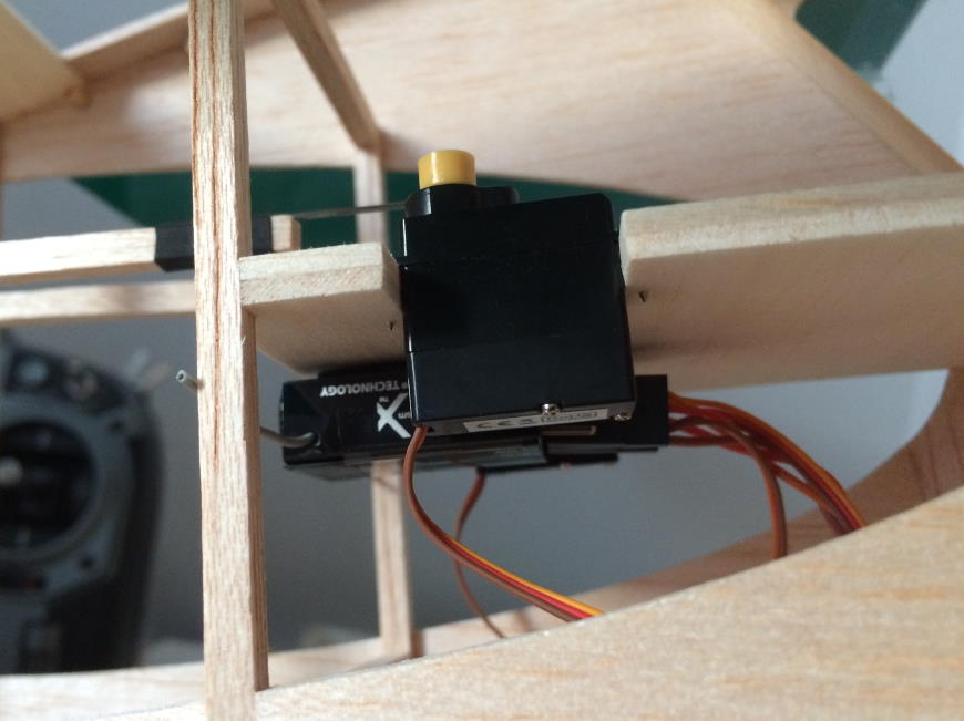

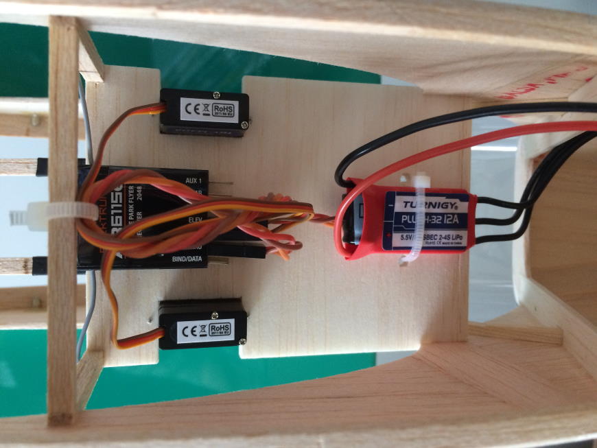

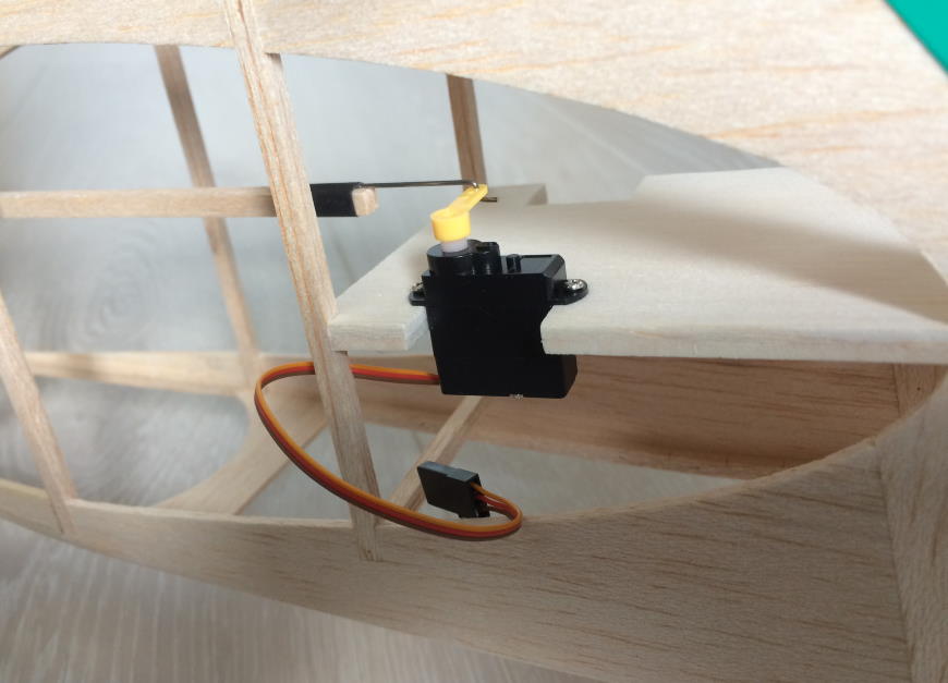

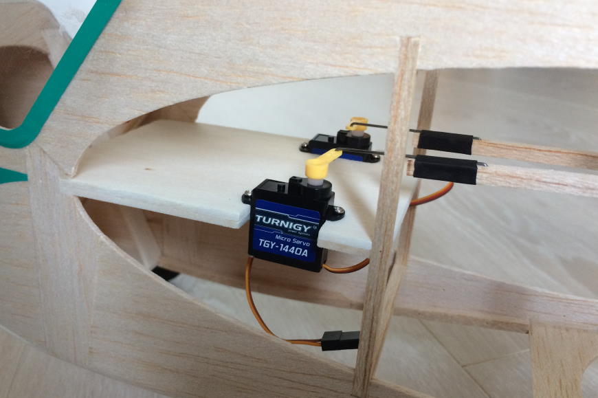

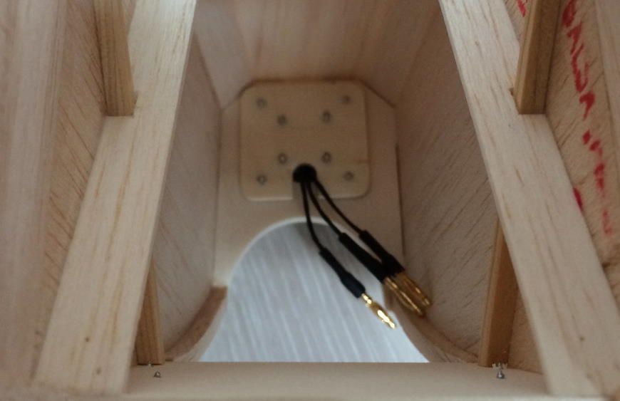

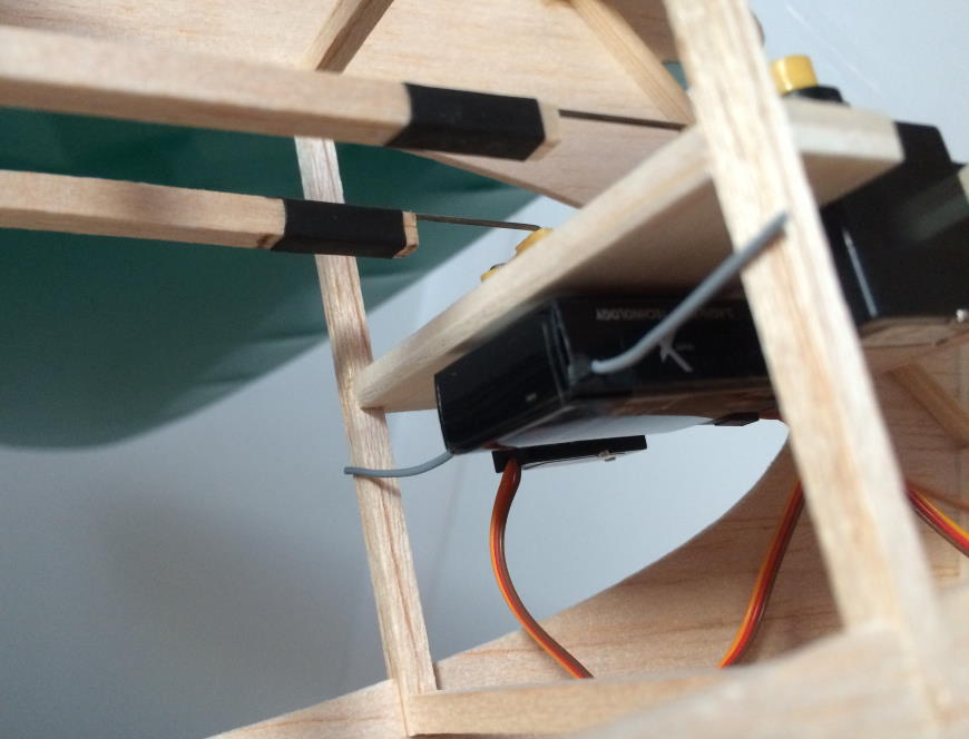

    Hallo allemaal,
    Vandaag weer een update.
    @Hein.z: ik houd het bouwplan en geadviseerde elektro setup zoveel mogelijk aan, dus de massa <250 gram moet goed komen. Ik ben eerlijk gezegd vergeten om tussentijdse metingen te doen:hammer:, maar ik weeg hem als alles erop en eraan zit.
    De servo’s en vierkant 4 mm stuurstangen zitten erin.
    Dan de motor ingebouwd.
    De ontvanger hangt tussen de servo’s.
    De ESC ligt nog los, maar alles werkt. Nu eerst het zwaartepunt checken, daarna de definitieve plek voor de ESC en Lipo bepalen. Wordt vervolgd.
    Groeten, Eddy

    Heel mooi! Strak gebouwd, en leuk dat je het balsa zo blijft zien.

    Ik dacht heel even dat je de servo voor het hoogteroer helemaal achterin had ingebouwd, maar dat is een beetje gezichtsbedrog. Ziet er mooi uit allemaal. Mooie schone bouw.

    Leuk met die stuurstangen zo, misschien een idee voor mijn Bobber.. Voor de rest eeeeerrrrggg netjes...:worship:

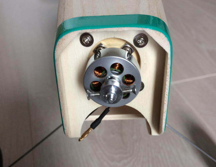

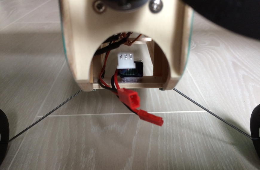

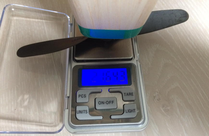

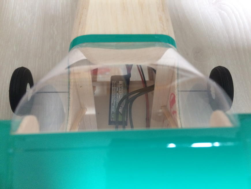

    Hallo allemaal,
    De Hopper is klaar:yes:.
    Hierbij de laatste foto’s met alle RC componenten op hun plek.
    De totale massa inclusief 2S 300 mAh accu is 217 gram.
    Nu is het wachten op tijd en mooi weer voor de maiden.
    In de tussentijd denk ik erover na om een Klemm L25D te bouwen met een spanwijdte van 1.000 mm en <250 gram. Wordt vervolgd.

    Nogmaals, heel mooi en strakke bouw. Ziet er gelikt uit. Heel veel succes met de maiden, dat gaat vast naar wens. De dagen met mooi vliegweer worden nu wel snel minder. Afgelopen weekend was zo een moment geweest. Maak je wel even een filmpje, dat zou helemaal mooi zijn.

    Leuk kistje, super netjes gebouwd!

    inderdaad super mooi en strak gebouwd.. Ik wens je veel succes met de maiden, maar dat kan alleen maar goedkomen als je ziet hoe die gebouwd is..
    ..... enne inderdaad, filmpjes zijn altijd welkom..
