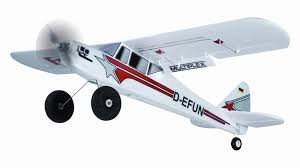

    Ps: ik heb een funcub besteld, tjee dat is ook erg leuk hoor!!

    Funcub heb ik ook nog op de kast liggen, toch eens in elkaar zetten, vliegt inderdaad leuk!
