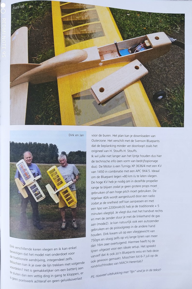

    Kwam dit tegen in een Belgisch tijdschrift. IMG_20210430_094525~2.jpg IMG_20210430_094534~2.jpg

    Natuurlijk, van Jan Odeyn, de Belgische Carrier kampioen en voorloper op het gebied van drosselbare elektro aandrijving!

    Jan samen met Dirk (Gea op het forum)

    Lijkt mij wel een van de eenvoudigste toestellen voor een electro conversie.

    Een "blue pants" op elektro vliegt perfect. En eigenlijk veel gemakkelijker dan met glow of diesel motor.
    Motor sturing doe ik met een pistool zender. Ook als beginners model een aanrader .
    Een groot voordeel is dat je kan stoppen wanneer je wil , als beginneling kan je starten met een halve cirkel te vliegen en dat tegen een niet te hoge snelheid.
    Daarna steeds meer en meer , moest je toch dreigen duizelig te worden kan je direct stoppen.
