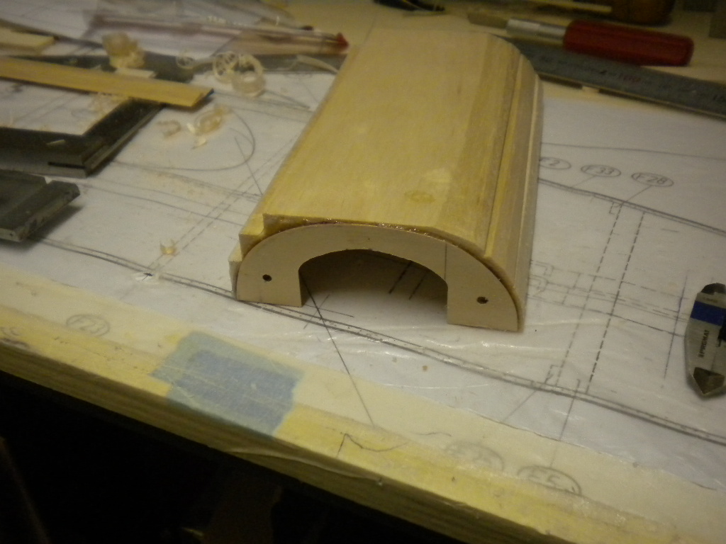

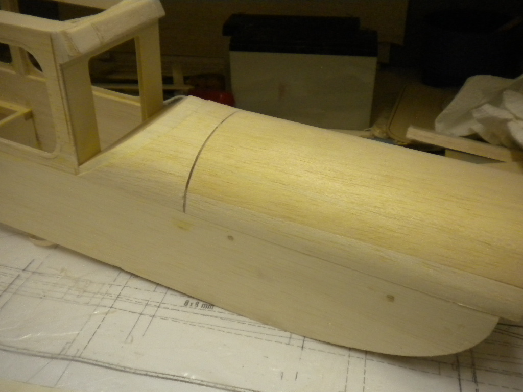

    De neus/motorkap verder in vorm geschaafd en geschuurd , ik heb 2 hardhouten pennetjes achteraan voorzien om de kap te centreren ,
    misschien vooraan ook nog aanbrengen eventueel met magneetjes , of zou ik de rekker gebruiken zoals het vroeger voorzien was ?:weetnie:

    Eindelijk terug aan de Westerly begonnen :yes: , de laatste maanden was het nogal hectisch op het werk en dan de weinige vrije tijd die nog resteerde besteed aan klussen thuis ,
    voor en achtertuin opgekuist en +- 120 meter omheining geplaatst (vriendin ook blij :D)
    Motorkap afwerken

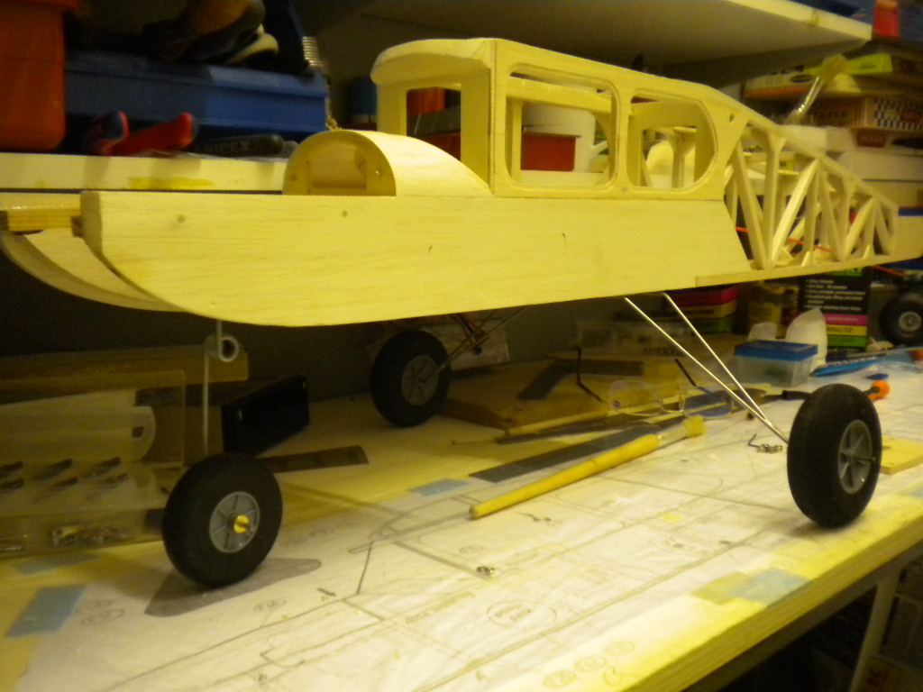

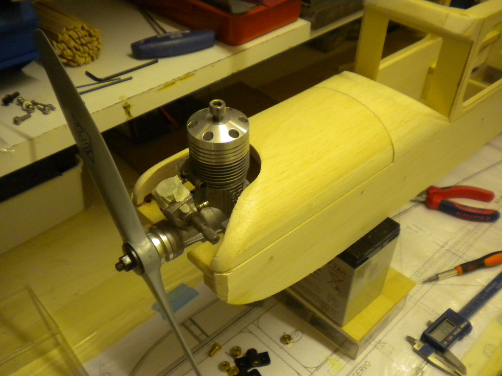

    Vraagje i.v.m. de benodigde minimum grondspeling , zoals hij er nu bijstaat is de grondspeling 42 à 43 mm met een 12" prop ,
    met een 13" prop zou dit op ongeveer 30 mm komen , is dit te weinig ?
    Groeten Jef

    30mm...hangt van t gras af.

    Ik hou altijd 40mm aan als strikt minimum voor neuswielers... En dan kappen ze al serieus gras...

    Voor staartwielers eigenlijk dezelfde speling (als je het achterwiel opheft en de romp ligt horizontaal). Wat dit dan inhoudt als het staartwiel op de grond staat hangt natuurlijk volledig af van het toestel zelf.
    Heb liever 5 cm speling maar 4 is m'n minimum

    Bij een goed rollend toestel in kort gras, durf ik het bij minimaal 2,5 cm.
    Neem als vb. mijn miss bikini, gaat bij elke landing als de snelheid er uit gaat op haar neusje, nog geen prop stuk gehad.
    Bij iets langer gras is het enige probleem dat ze moeilijker aan het rollen gaat en dat de prop in de grond hapt, met net als een warbird een kopstandje.
    Maar 4 cm is alvast een goede speling.

    Alvast bedankt voor het advies mannen :thumbsup: , ondertussen heb ik de voorpoot gemonteerd en nu kom ik uit op 50 mm ,
    en ingedrukt kom ik dan op 40 mm , de voorpoot is iets verend met een spiraalveertje .

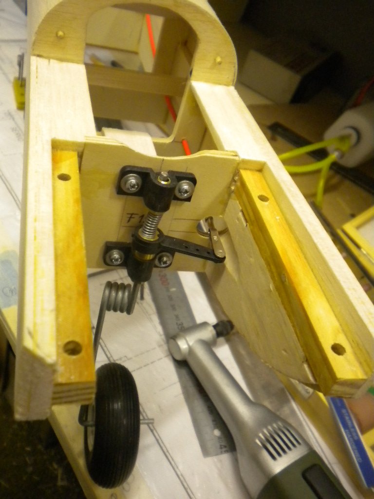

    Neuswiel aansturing
    Groeten Jef

    He! wat handig zulks haakse boorkop.

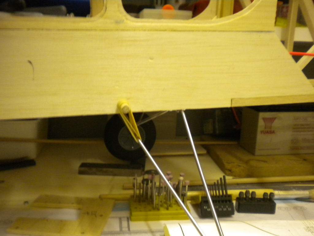

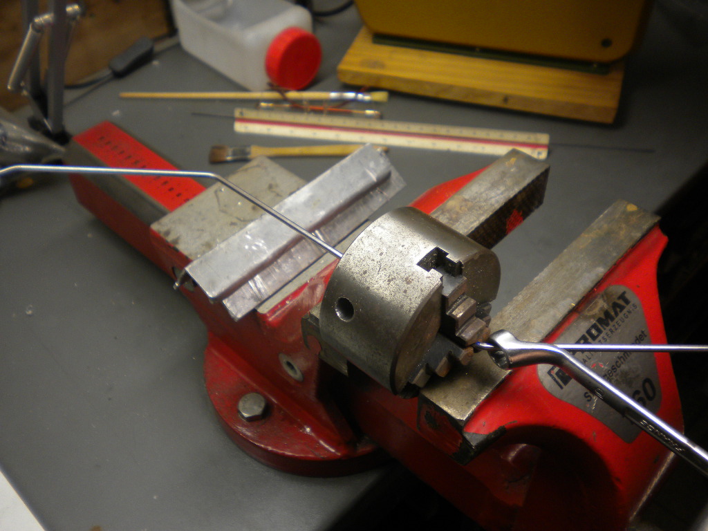

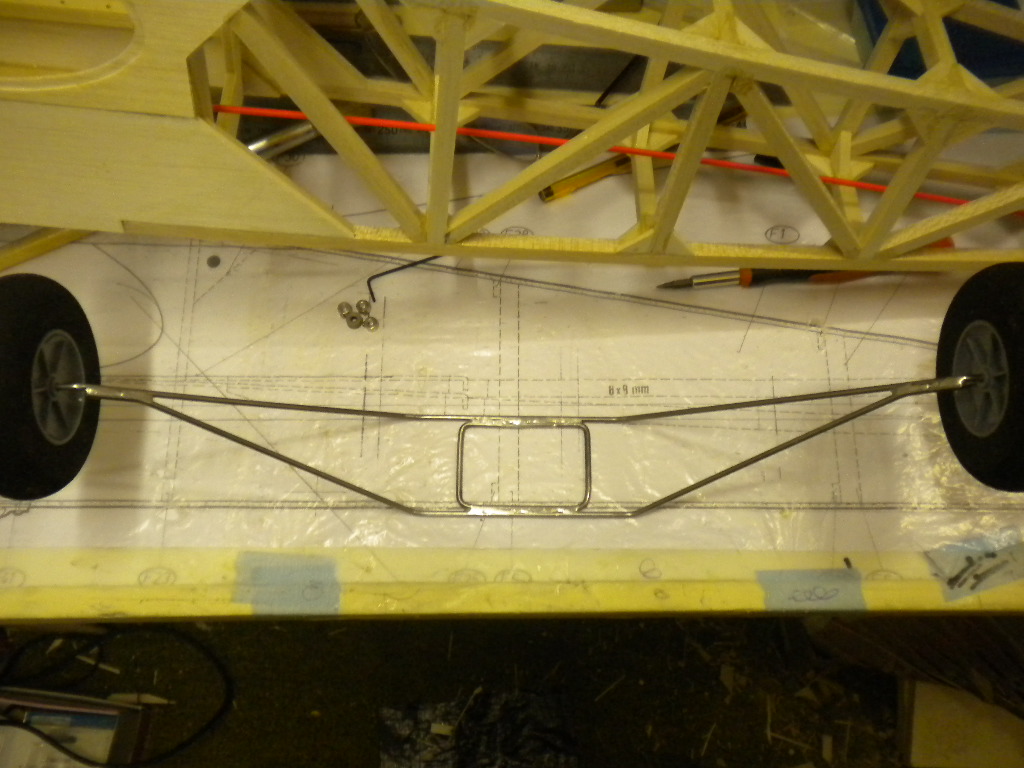

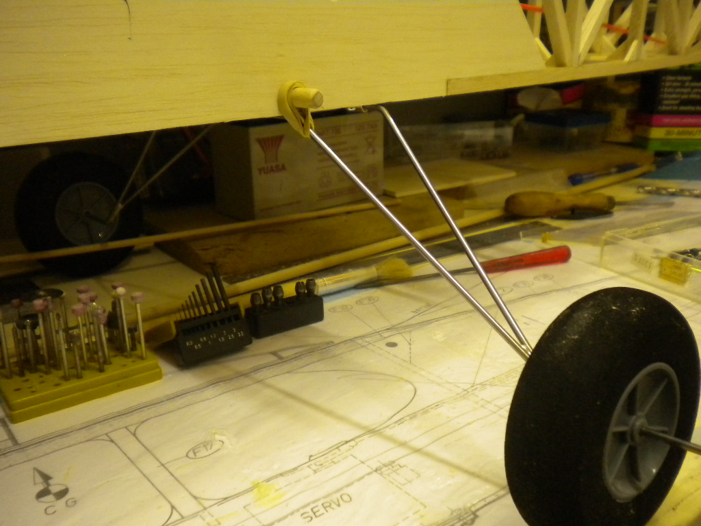

    Vanavond het landingsgestel in elkaar geknutseld ,
    Met behulp van een klein klauwplaatje en ringsleutel het verenstaal geplooid
    Gesoldeerd met soldeer waar 2,5% zilver inzit
    Eens presenteren en 't ziet er goed uit :)
    Groeten Jef
    blaauwen en MicropropSport vinden dit leuk.

    Hopeloos onderschatte statement. Het ziet er uitstekend uit!

    Zeg... wat, kwak? ziet/lees ik het goed?
    Heb je idd een lichtelijk verende voorpoot gemaakst?
    :yes: Nifty!

    mooi gedaan!

    Bedankt voor de complimenten :thumbsup:

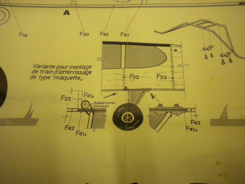

    Nog enkele foto's van het landingsgestel , met rubbervering :D volgens Svenson
    Groeten Jef
  19. jan brilman
    jan brilman Forum veteraan
    12.984
    Hoezo veert dat?
    Snap het niet . . .

    Dit zou het principe moeten zijn Jan , niet dat het volgens mij echt effectief zal werken maar ik probeer zo een beetje qua uitzicht het origineel van toen te volgen :)
