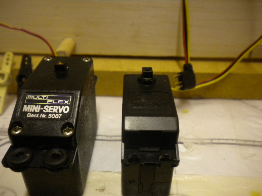

    Voor de servo's die ik ga gebruiken ben ik nog op zoek naar servohevels met een vierkant gat als bevestiging , ook nog goede mpx servo's met het oude stekkersysteem zijn welkom (tegen vergoeding natuurlijk)
    Als je zo nog iets hebt liggen en je wil er afstand van doen , graag :)
    Groeten Jef
  4. ron van sommeren
    29.330
    De vier hevels zijn gebruikt Jef.
    De lineaire behuizing is ongebruikt, helemaal leeg, geen elektronica, motor, tandwielen of schuiven.
    Stuur maar een PB'tje met je adres (ik zie PB melding en ontvang ook notificatie e-mail), dan gaat het morgen op de post.

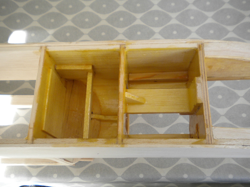

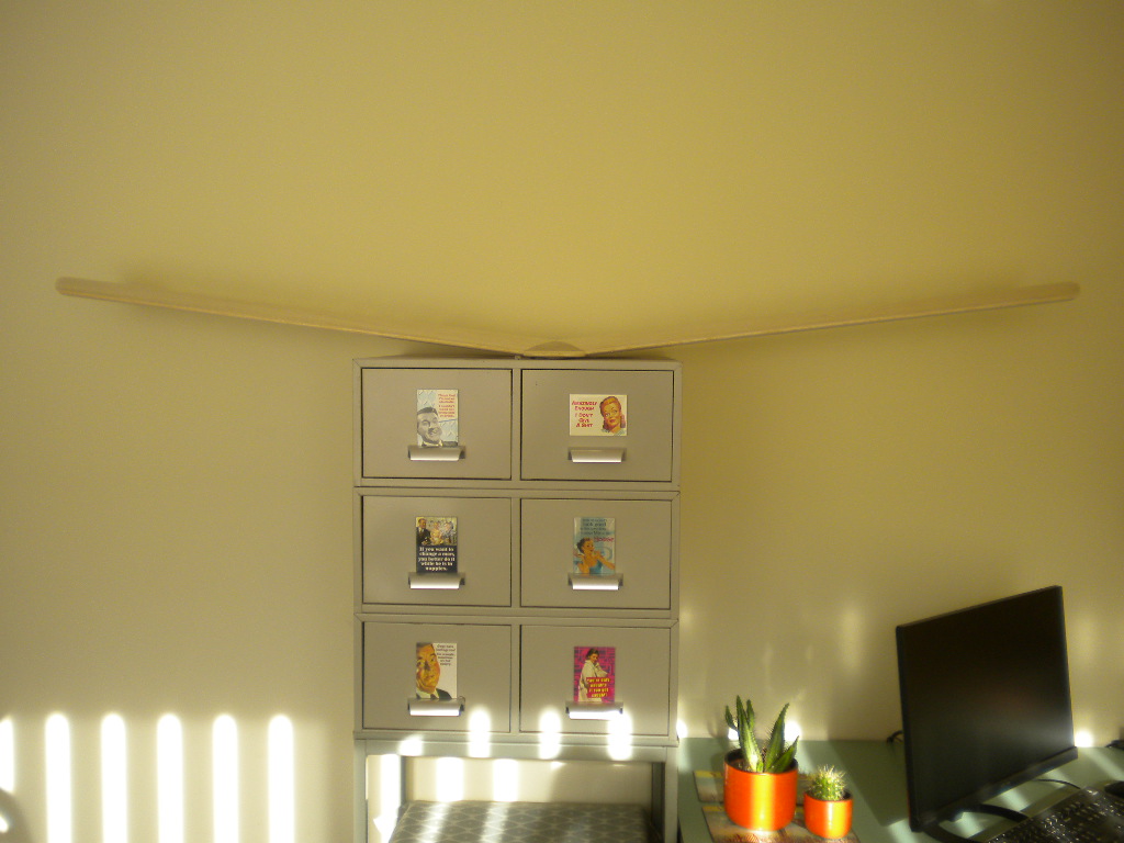

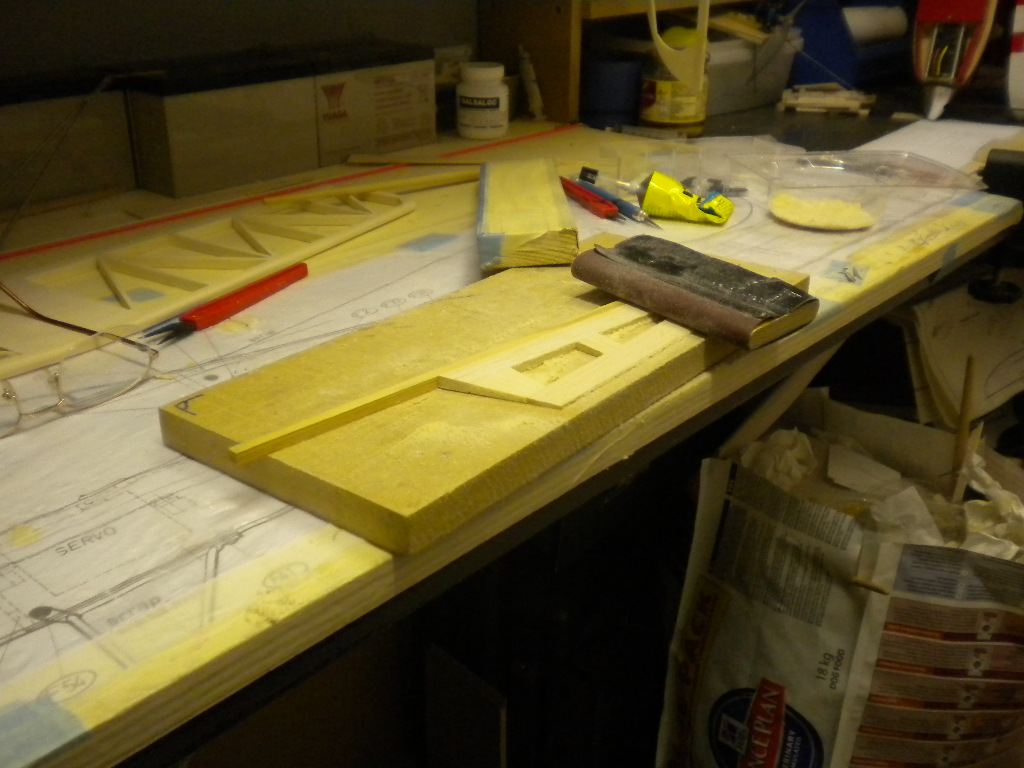

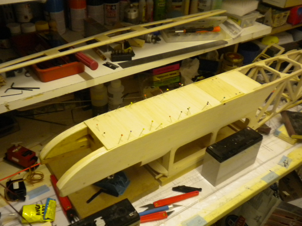

    De vleugel is ondertussen klaar voor de bekleding , afgewerkt , geschuurd en gebalanceerd ,
    ik heb slechts 2 gram lood en een drupje epoxy nodig gehad om de vleugel in evenwicht te krijgen ,
    dus het loont om het balsa uit te zoeken en telkens te wegen .

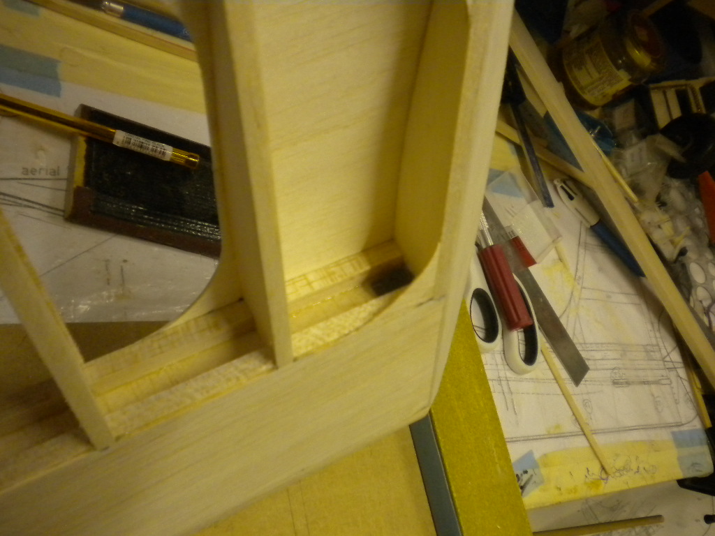

    De tank/motorruimte behandeld met Z-poxy finishing resin om "diesel" bestendig te maken , nu kan de dwarsbeplanking erop gelijmd worden nadat ik deze ook aan de binnenkant behandeld is.
    Groeten Jef

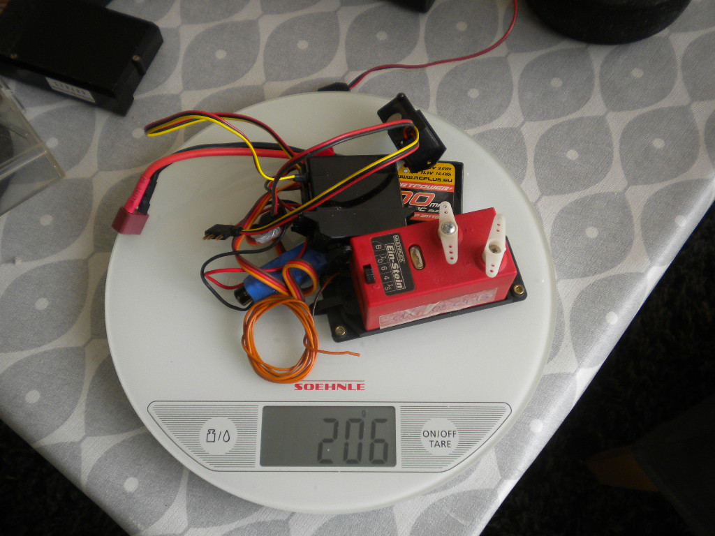

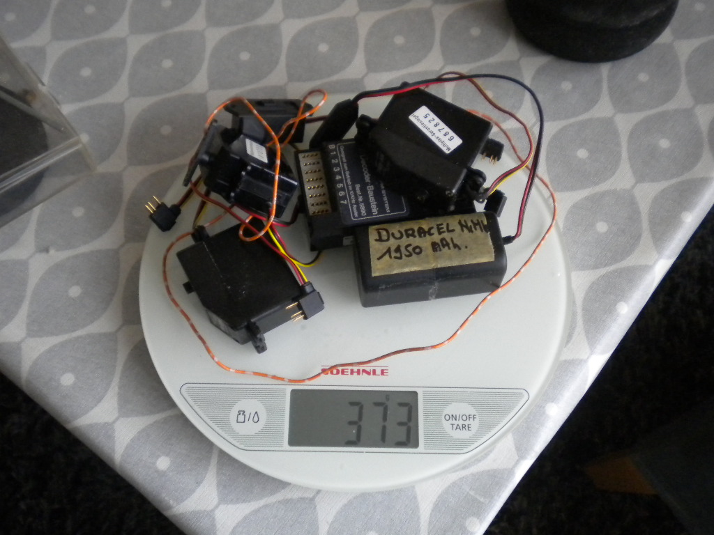

    Ook eventjes de "retro" besturing op de weegschaal gezet , 373 gr.:confused:
    Moest ik dit vervangen door een "Ein-stein" , ontvanger met 2 servo's in één blok + een extra "lichtste zware" servo
    en dan met een toegeving :oops: qua tijdsoriginaliteit en een "moderne" lipo gebruiken van 7,4 v met bec om naar 5 v af te zwakken kom ik uit op 206 gr.
    Toch een winst van 167 gr. :D
    Groeten Jef

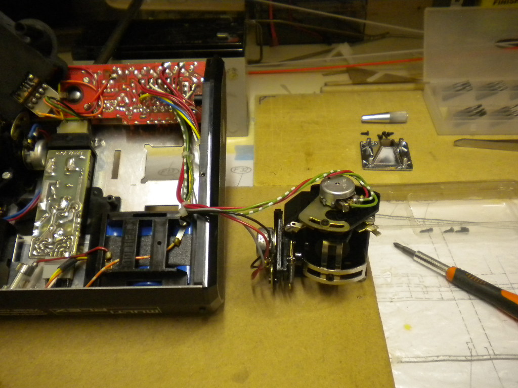

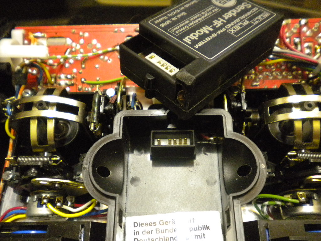

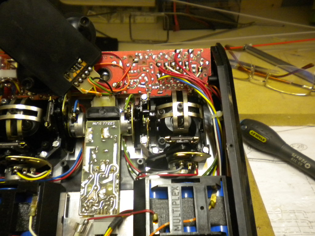

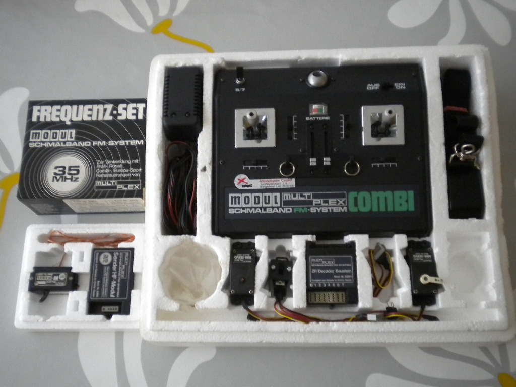

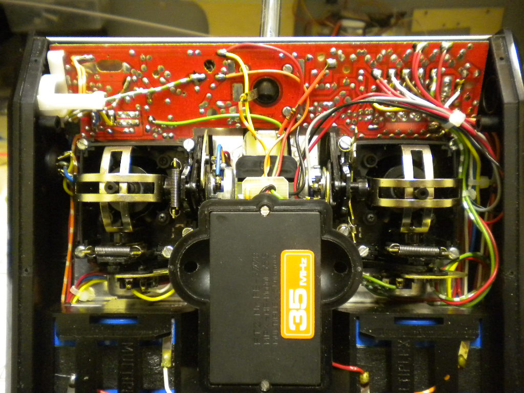

    Als ik de "Ein-stein" wil gebruiken is er een probleem boven gekomen bij het testen met de zender ,
    de Ein-stein servo's zijn kanaal 2 en 3 , daarbij sluit ik nog een servo aan op kanaal 1 ,
    dan kan ik kanaal 1 en 2 gebruiken op de rechtse stick voor richting en hoogte en gas op de linkse stick ( mode4)
    maar gas is dan op de zender kanaal 4 , dan zou ik een extra servo moeten plaatsen , nu is mijn vraag ,
    is het mogelijk om in de zender de kanaal voorkeuren te wijzigen zonder al te grote ingrepen zodat 3 dus 4 wordt .
    Ik heb de zender nog niet opengemaakt om dit te bekijken , misschien is het "gewoon" een stekkertje wisselen :weetnie:
    Kan er iemand mij daar advies over geven voor ik er zelf aan ga prutsen :confused:o_O
    Dit is de zender dus
    Groeten Jef
  10. jef
    jef PH-SAM
    14 jan 2011
    1.936
    Hulshout België
    Ron , de armpjes zijn toegekomen , waarvoor zeer bedankt :thumbsup:

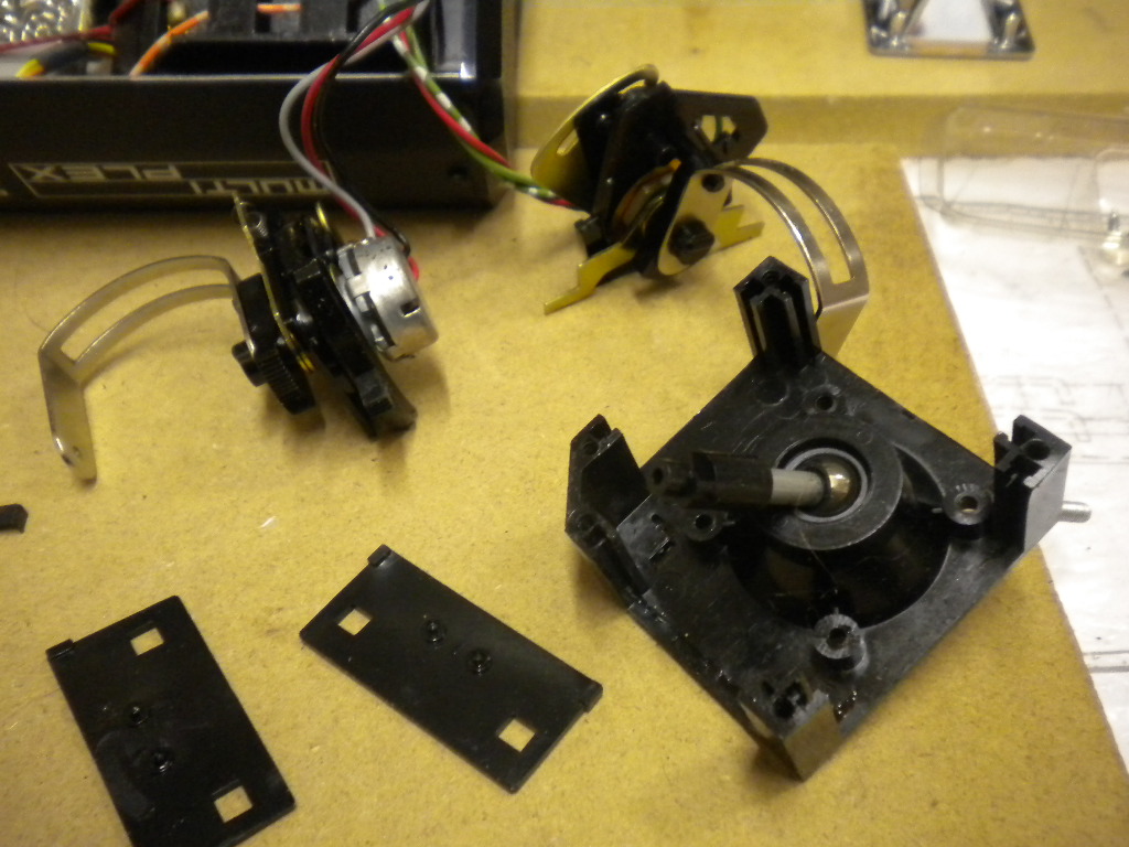

    Na goede raad van Jan (Corrien) waar ik op moest letten http://www.modelbouwforum.nl/threads/mpx-combi-kanaal-aanpassen.246674/ , waarvoor veel dank Jan :thumbsup:
    Heb ik het toch geavontuurd om kanaal 3 en 4 te wisselen en het is nog gelukt ook :D
    Rug ligt open voor operatie
    Hoogfrequent gedeelte even opzij en stick eruit gehaald
    Stick uit elkaar om potmeters te wisselen
    Potmeters gewisseld en stick terug gemonteerd , daarbij kwam het kastje van het hoogfrequent gedeelte juist tegen de potmeter , dan heb ik er maar een hoekje afgevijld :)
    Rug kan terug dicht na testen
    Het werkt :D
    Groeten Jef

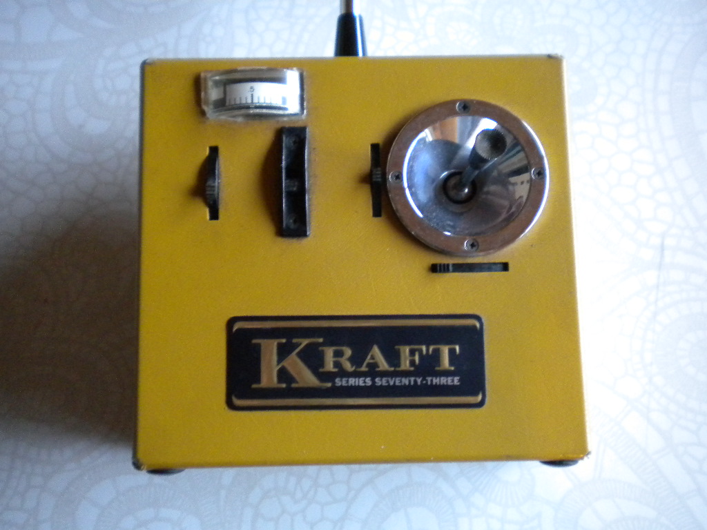

    Op deze zender zou ik een uitwendige M-link 2.4 module kunnen toepassen , gewoon in de trainer/laadpoort pluggen ,
    maar dat gaat dan ten koste van tijdsoriginaliteit hé , op mijn cockpit sx gebruik ik het wel en het werkt prima .
    Ook ik heb hier nog enkele zenders liggen waarvan , als ik het moest kunnen :( , zou willen ombouwen naar 2.4 ,
    zoals deze 3 kanaals kraft (gemaakt in Huy België trouwens) om te gebruiken bij mijn http://www.modelbouwforum.nl/threads/ben-buckle-falcon-met-zelfbouw-motor.186059/
    Groeten Jef
  17. MicropropSport
    12.551
    Kraft... (Phil Kraft), jah... mooier dan mooi!
    Ik zie nog wel een setjes op eBay USA staan.. gaan veelal voor ernstige emo prijzen van hand tot hand.
    Zo een oud bakkie is te hacken... Engelsen waren daar meen ik mee bezig. Stevige prijzen, maar ja, kleine specialistische markt. Weet niet of ik de link nog heb. Meestal maar kortstondig.
    Als je het signaal wat uit de antenne moet komen, kan instekkeren op een doosje, dat signaaltje gaat door de koffiemolen/blender... en komt er verse 2.4 Ghz uit. Heerlijk!
    Probleem is... nieuw...dat verouderd ook... halfgeleiders etc...
    Gr Bas

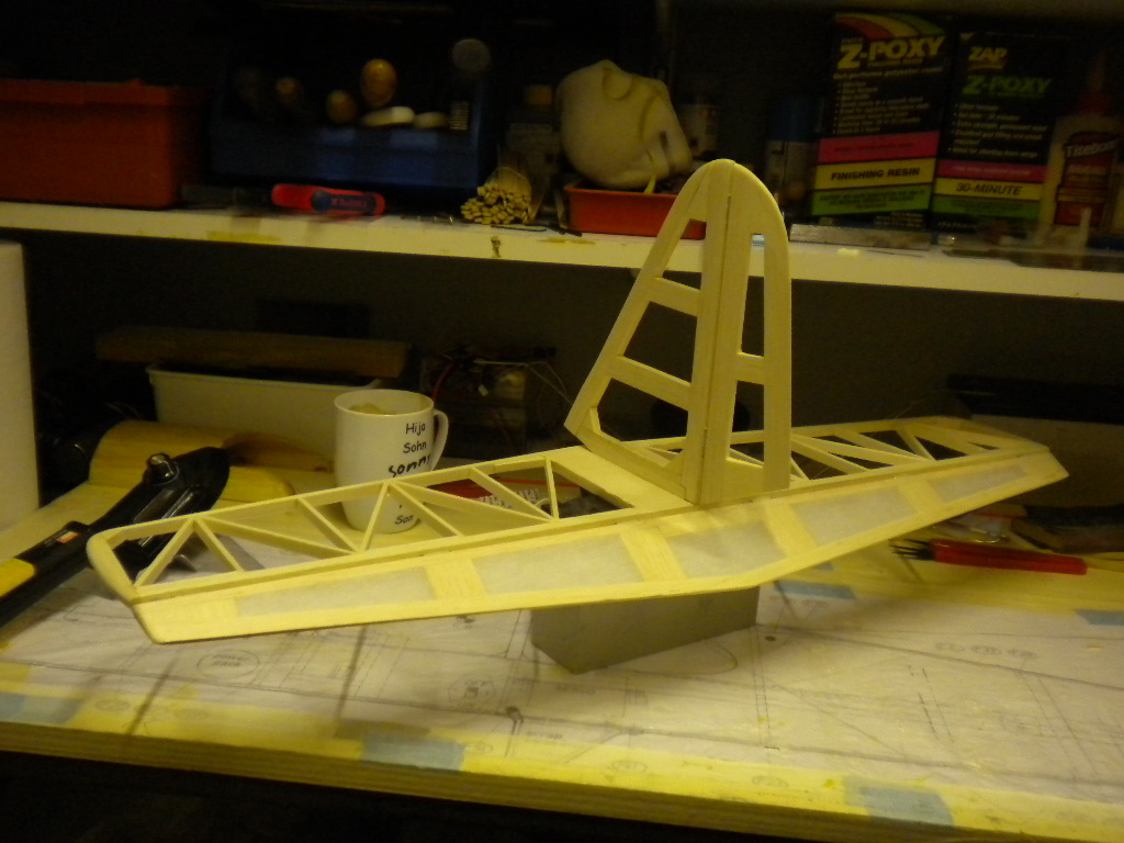

    De gleufjes gestoken/gesneden voor de scharnieren in hoogte en richtingroer maar nog niet vastgelijmd ,
    eerst bekleden met Vlies , op het hoogteroer al eens getest en ziet er goed uit :)
    Om de roeren schuin af te schuren leg ik aan de voorkant een hardhouten ligger om te voorkomen dat er daar materiaal wordt weggeschuurd
    Groeten Jef

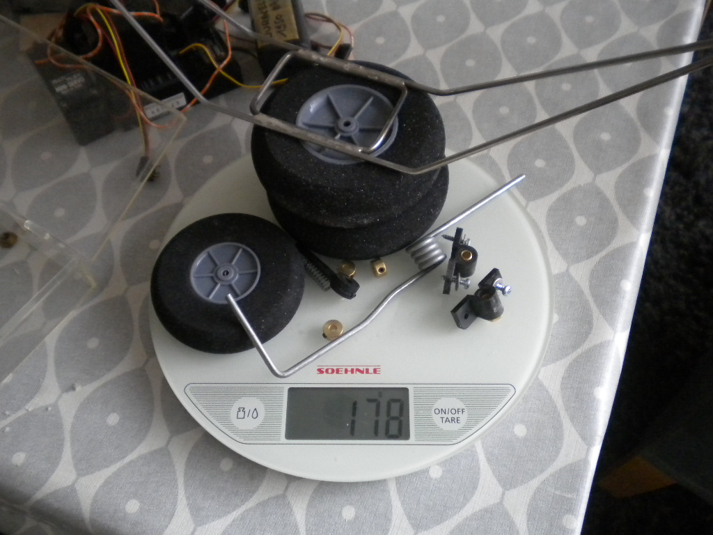

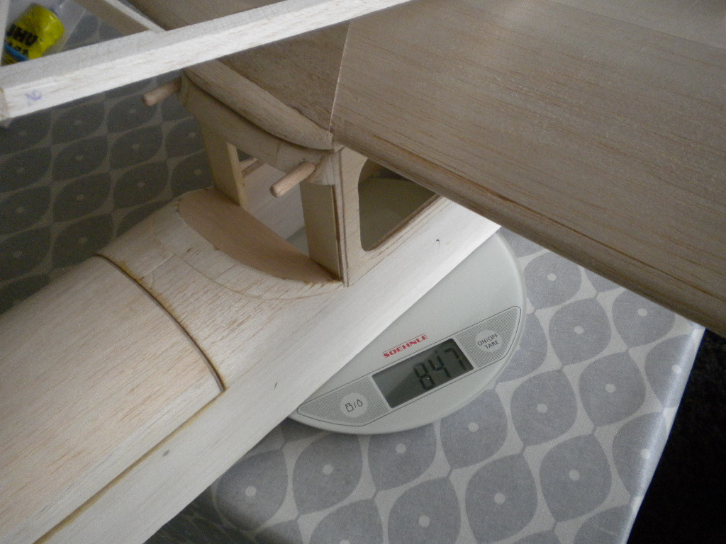

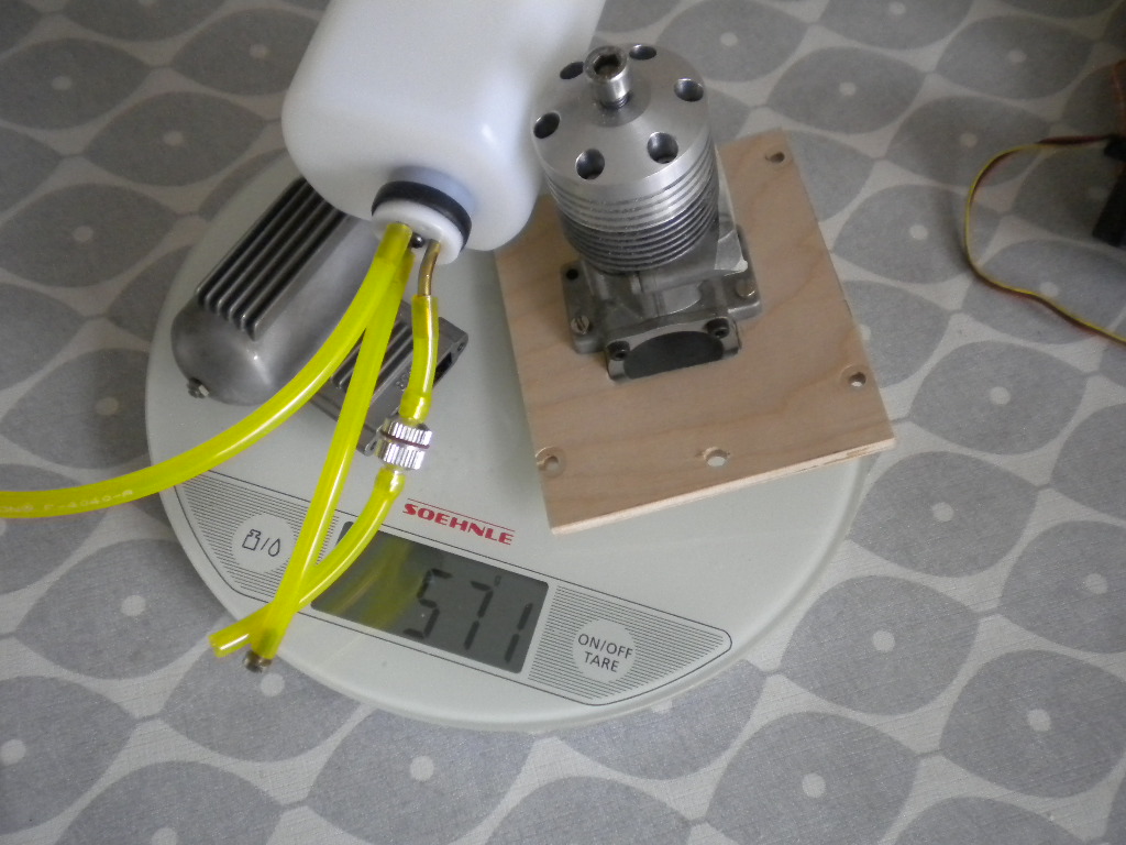

    De vergrote Westerly ook maar eens op de weegschaal gezet ,
    in zijn blootje 847 gr. komt nog wel ietsjes bij , servoplaatje bv en zo nog een paar prutsen
    Motor + nog een extra +-200 gr Diesel
    Wielen en toebehoren
    Besturing
    Voorlopig totaal 2002 gr. , daar komt nog bij de bekleding met Vlies 25 gr./m² en spanlak/verf , valt wel mee denk voor 1,8 m span .
    Groeten Jef
