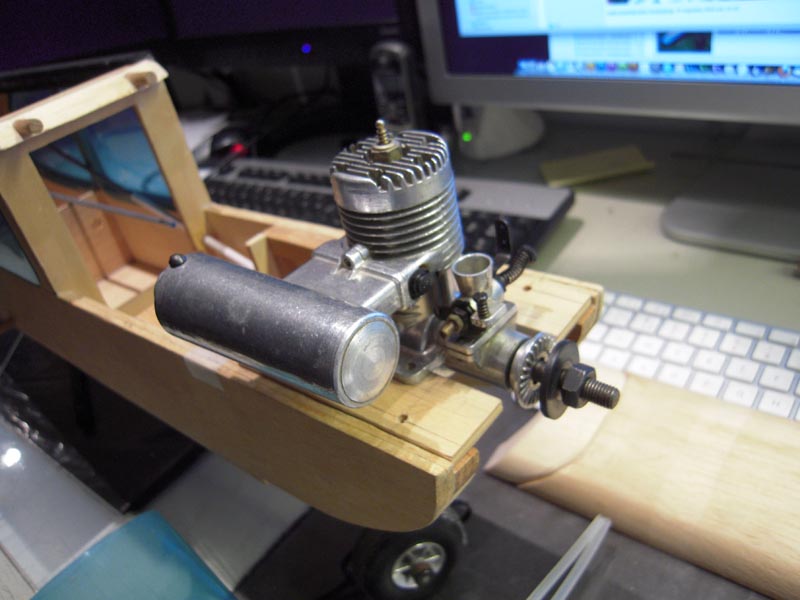

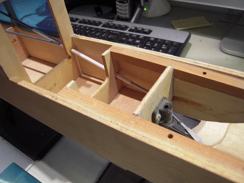

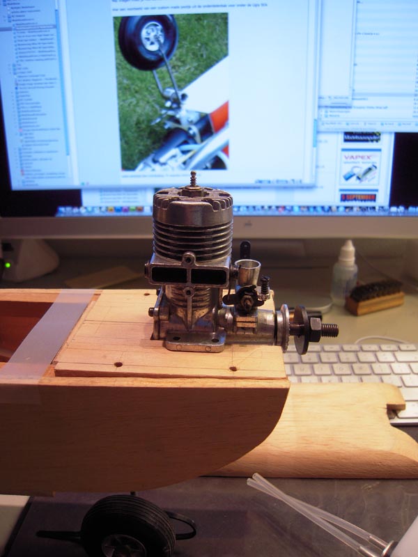

    Ben even aan het fröbelen met het alternatieve wielsetje en volgens mij moet het mogelijk zijn dat vóór het motorschot te krijgen. Er moet dan wel een nieuwe Sullivan (Gold-n-rod) door het schot voor de aansturing. Het onderste steuntje kan dan de onderste boutjes delen van de motordrager, de bovenste steun komt dan in het gat in de motordrager (wel met een vulklosje of afstandhoudertjes.
    Het hefboompje komt dan helemaal onderaan en bovenaan moet een borgringetje komen (loctite) om te voorkomen dat de neuspoot door de steuntjes naar beneden zakt.
    [​IMG]
    De motor blijft helemaal vrij en ook de carterontluchting kan zijn weg vinden.
    Kortom, dit zou wel eens een oplossing kunnen zijn voor meer ruimte voor een tankje en een wat grotere (originele) wielbasis.
    Mooi klusje om met pa na zijn vakantie aan te passen.

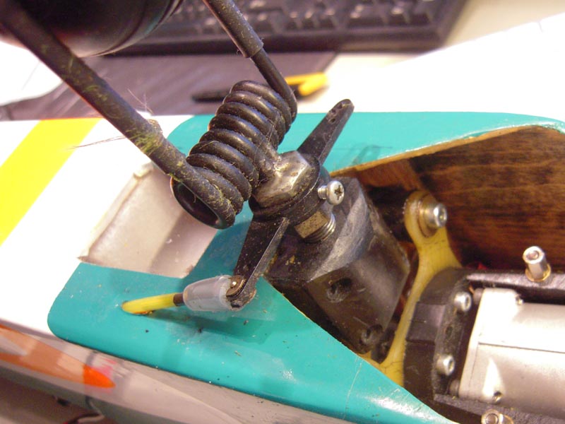

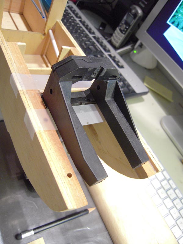

    Ik heb nog wat inspirerende voorbeeldjes voor je geschoten.
    Great Planes heeft een verstelbare mount. Deze past bij mij tussen de houten montage latten... inclusief OS 40FS!
    De bevesteging voor de neuspoot had ik hier weggeslepen... omdat hij eerst op de Ugly Stik moest + rubber dempers. (Het is het niet geworden...)
    Het tankje gaat ook passen, zeker als je de GP-motor mount neemt!
    Het rubber stopje steekt door het motorschot. Daarin zit bij mijn Calmato dan ook een rond gat op sluitend formaat. (Ik heb er een pakkinkje tussen) De slangetjes zijn eenvoudig naar de motor te leiden.
    Goed... de foto's....

    Mooi werk, veel dank!
    Er gloort licht aan de horizon maar tussen mij en die horizon ligt nog een hoop werk :cool:

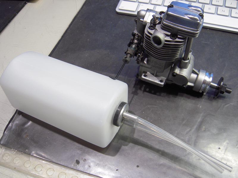

    Een passend tankje zal dus best in orde komen, ik zal alleen het 'deksel' waar de voorruit op rust moeten loshalen om er een tankje in te krijgen. Dat wordt een nieuwe cover.
    Hals van de tank door het motorschot zal alleen kunnen bij een laag montagepunt van het neuswiel. Dat zou inderdaad een nieuwe poot betekenen; mogelijk die van GP (hoewel die veel op mijn alternatieve montagesteun lijkt).
    Voor nu: welterusten!

    Stuur mij eens wat fotootjes van die neus?
    Bovenaanzicht, vooraanzicht? Plus huidige binnenmaten?
    Wellicht kan ik volgende week een werktekeningetje voor je inelkaar zetten in Illustrator CS4? (ben nu druk bezig met werk voor onze a.s. OLC Fly-In in Odoorn!)
    Als ik zo naar mijn testje kijk, zou het motorspant een hoge ronde rug mogen krijgen, de kap-bolling volgend.
    Ik kan het op basis van zo'n ARF tankje tekenen? Ik heb immers die vormen al op de mac staan. Het stuk tussen cabine en motorspant geeft voldoende sterkte? Ook al is het geen massief balsa zoals op mijn kist.
    De tank schuif je vanuit het servocompartiment naar voren. Net zoals bij de Calmato. En is er ook zo weer uit te drukken. Handig bij ondehoud.
    Noot: het voordeel van de GP steun is, dat als je de voorpoot door de luggen steekt, je het asje zonder aanlopen tegen het motorschot, kan borgen met stelmoeren? De steun zit overigens als gegoten om de OS motor. Het lijkt wel of deze ervoor gemaakt is.
    De steun zat ook standaard bij de GP ARF kits. In de handleiding voor het opstellen van de motor.. alle plaatjes met OS viertaktertjes... :p

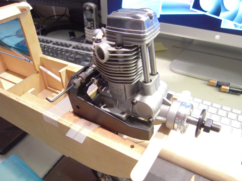

    neusmaten Westerly
    Hoi B.,
    bijgaand de foto's en matenschetsjes in Sketchup (kan je het .SKP of .DEA bestandje ook mailen).
    Ik ben benieuwd naar je suggesties! Bij voorbaat dank!

    Neusje is aardig gemodificeerd t.o.v. de originele layout, zo ik het beziet.
    En... veel heb je al vastgelijmd. Dat ga je niet weer losslopen!
    Toch lijkt het dat de steun niet waterpas staat in het horizontale vlak? Of is dat lensvertonning?
    Zou dat waterpas staan, dan meet en boort het wat makkelijker voor je neuspootje door. Die kan je gewoond dwars door de steun boren. Dat is sterk genoeg.
    Tenzij.... je het houten vulplaatje als spacer gebruikt, en de bestaande sleufjes op de steun als doorvoer.
    Pootje moet n.l. wel haaks naar benee steken, anders stuurt en land dat niet prettig.

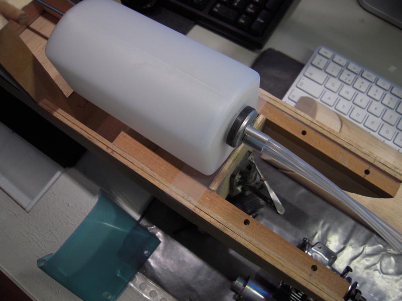

    Hoei! Wat een ernorme bak lijm drijft er onderin de kist? Moet je allemaal meezeulen in de lucht? Arm ding.
    Het motorschot. Hoef je alleen nog maar af te ronden in de vorm van de kap? Indekken. Dan ben je er eigenlijk al.
    Helemaal gesloten maken. Tank achterlangs insteken. Wel tevoren plaatsing plannen, dat het goed past.
    Je kan polyethyleen schuim of belletjes plastic gebruiken om je tank te borgen, ondersteunen... of redelijk trillingvrij op te stellen. Dat helpt weer beter tegen mogelijk schuimen van de brandstof. Dat kan soms wel eens optreden. Hoeft niet altijd.
    Tip: Je kan je motor vast zetten met parkers of zelftappers?
    Doch... Ik doe het meestal niet. Heb de boorgaatjes in de steun iets ruimer, en gaan er passend M3 inbus boutjes door met zelf borgende moertjes.
    Alles voorzien van koperen ringetjes. Dat vreet niet in het aluminium van de motor.

    De motorsteun heb ik herplaatst op de originele bevestigingspunten en zit inderdaad scheef. Sterker nog, ook de linkerromphelft zit 3mm lager dan de rechter (en is gecompenseerd in de motorkap :cool:). Als de liggers en de steunen van de cabine weer vlak en herlijmd zijn ga ik de vleugel plaatsen en vanuit de vleugel en het stabilo uitmeten (orthogonaal én diagonaal) waar de horizontaal in het motorschot moet lopen. Alsof je controleert of een oldtimerchassis nog recht is (volgens mij moet jou dat ook aanspreken; wat is je avatar; een Lancia Fulvia sport Zagato?).
    Het is niet alles lijm dat je ziet, er is ook overtuigend gebruik gemaakt van 2K lak om de motorruimte te sealen. Maar de gedegen bouwwijze heeft denk ik wel bijgedragen aan het hoge eigengewicht.
    Tankje van achter insteken is inderdaad een goed idee. Moet dan wel het schot onder de voorruit verlagen, maar met de imitatiedremel is dat geen probleem.
    Het motorschot moet inderdaad nog geprofileerd worden. Op de originele bouwwijze wordt dan de motorkap gemaakt, allen wat lichter (lees dunner) dan het origineel.
    Als ik je goed begrijp stel je voor het neuswiel geen eigen steuntje te geven maar gewoon verticaal passende gaten te boren door de motordrager (het vierkant dat tegen het motorschot zit).

    In de motorsteun zitten sleufjes in de achterzijde.
    Daar kan het asje door. Boven stelmoer, onder de stuurhevel, eventueel met nylon busje, vulringetjes etc. De hevel steekt dan onder de rom. De draad komt dan ook onder romp uit zoals getoond bij het plaatje van de Calmatosnuit.
    Is een vrij veel voorkomende oplossing. De tankbuisjes moet je dan wel iets verbuigen als deze in de weg zitten. Althans... als je de ARF tank zou nemen.
    Neem je je viekante... dan kan je de vul en druk leidingen door de kap laten steken. Alleen is je tank wat lastiger te onderhouden... mocht dat nodig zijn.
    En komt er geen pijpje langs wat het stangetje in de weg zit.

    Omdat er tussen de ophangpunten van de motor en de genoemde dragers nog een gat van 2 x 9 mm zit. Graag (en dat is niet sarcastisch bedoeld) hoor ik je suggestie Bruno, hoe ik daarmee om kan gaan?!
    Ik ben er direct voorstander van de constructie te vereenvoudigen en lichter te maken dus ik houd me van harte aanbevolen!
    Wat de motorisatie betreft, er zit naar mijn smaak niet teveel verschil tussen de productiedata van de Westerly en de OS FS40S. Vintage genoeg.

    Na een doos vol goede tips van broeder Huibert zijn alle puzzelstukjes op de plaats aan het vallen.
    Momenteel bezig met definitieve montage van motordrager op klosjes met tegen de achterzijde het bestuurbaar neuswiel.
    Stuurstangen vanaf de servo's naar ri-/ho-roeren verlegd en stijver gemaakt om doorbuigen onder druk te minimaliseren.
    Hoogte- en gasservo gewisseld (prioriteit betrouwbaarheid naar besturing i.p.v. gas).
    180 ml Brandstoftankje (nogmaals bedankt Huibert) voorzien van nieuwe leidingen en door vergrote opening onder het voorraam op zijn plek gekregen.
    Nieuwe stuurstangen naar neuswiel en gas zijn in de maak.
    Laatste gaatjes in de romp bij de motor zijn gedicht met balsa en een klein beetje allesvuller (lichte variant).
    Kortom, er wordt lekker doorgetimmerd zodat er op afzienbare termijn eindelijk ook eens gevlogen kan gaan worden.
