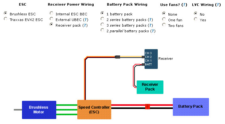

    Zie
    The Script Asylum (zeer handige site voor e-volk, loop maar eens door de diverse menu-itmes, toevoegen aan favorieten?)
    ->[​IMG] RC calculations
    -> electrical
    -> System wiring
    en
    -> LiPo pack wiring
    and presto ... Bob's your uncle :)

    Ron, thanx! Ik was al bekend met die site maar zie dat bij combi flightpack en receiverpack het los te halen rode draadje van ESC naar receiver niet is aangegeven.

    In het bedradingsplaatje lopen er maar twee draadjes naar ch2, het klopt dus wel. Maar echt duidelijk is het zo zeker niet, het was mij in eerste instantie niet opgevallen, tot ik jouw opmerking las. Er zou een tekstje bij moeten.

    Ron, zoals Bas hierboven al aangeeft gaat het om het rode draadje van ESC naar Rx. Op het plaatje van de Script Asylum (zie framedump hieronder) staat er idd. een verbindingskabeltje waarin het rode dradaje er tussenuit is gehaald. Ik had de kabel van de ESC gevolgd tot aan zijn stekker en niet opgemerkt dat er vervolgens een aangepast verbindingskabeltje volgde. Valt volgens mij onder het kopje 'verwachtingenmanagement'. Vandaar...

    Nog even... alléén als je regelaar een BEC voeding heeft...en je met los accupak ontvangercircuit wil gaan voeden.
    Regelaars zonder BEC, laat je alles zitten.

    Bas, dank voor je zorgvuldigheid! Ik had het onderscheid begrepen.

    Gloeiende, zit ik hier voor nop op de selectie-buttons in dat screendump plaatje hierboven te klikken:
    "waarom reageren die %$#@! buttons niet, wat is er met die *&^%$! laptop aan de hand???"
    Ik kwam vandaag nog wat instructieve foto's tegen
    [pics] interne BEC uitschakelen, rode/+/plus draad losmaken

    Dank ook voor de extra foto. Omdat ik echter toch moet verlengen laat ik de oorspronkelijke draad van de ESC ongemoeid.

    Toch zou ik de oorspronkelijke plus-draad van ESC uitschakelen. Voor het geval dat je tijdens testen/opbouwen even snel dat verlengdraadje vergeet/overslaatwaarvan de plus al wel is uitgegeschakeld.

    Rode draadje idd. uit stekkertje van ESC gehaald, zoals Ron aanbeveelt.
