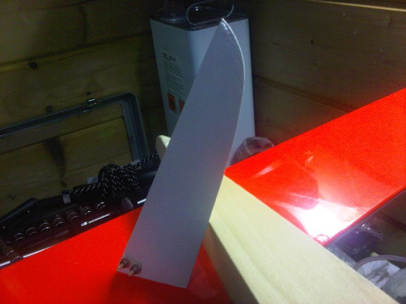

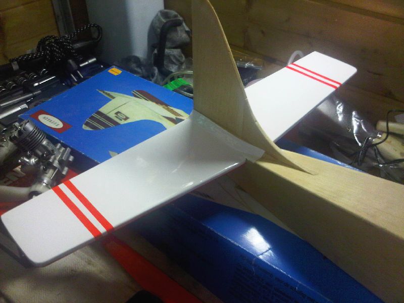

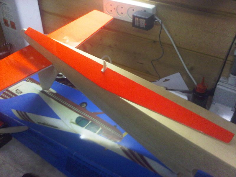

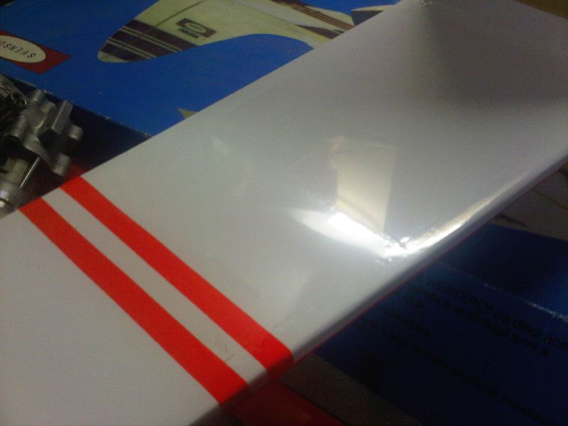

    Ik heb mijn eerste schreden op het foliepad gezet na heel veel avonden oefenen en klooien op reststukjes. Nu durfde ik het wel aan in een keer een stuk van de Westerly in de folie te zetten.
    Kleurstelling word lekker flitsend, Wit/Fluorange.
    Fotos post ik hieronder. Ben er zelf aardig tevreden over op zich. Jammer dat de vorige eigenaar stabilo en roervlak al heeft ingelijmd dus dat moet gemonteerd gefolied worden maar volgens mij gaat dat bij dit model niet anders.
    Kritiek/tips zijn zeer welkom !8)

    even een vraag voor de ervaren bouwers:
    Ik ga het middenstuk van de vleugel verstevigen met polyestermat. Moet ik eerst het balsa behandelen voordat de mat erop gaat of kan de mat op het kale balsa en dan de epoxyhars ervover?

    Laagje epoxy dun op vleugel, dan snel de glasmat erin leggen en vlak strijken, trekken en nadeppen met restje expoxy, overtollig epoxy er weer afvegen.

    Als het goed is hoef je een Westerly vleugel niet te glassen. Extra gewicht.
    De standaard ligger is sterk genoeg. Ontwerp komt uit een tijd dat epoxy zelfs relatief erg duur was.
    Westerly gaat tot 6,5 cc oude stijl. Vliegt al met 5 cc prima volgens de boeken.
    Het is een trainer en geen RC1 kist en daar vlieg ze ook naar. (Met een te groot vermogen is de balans overigens volledig zoek in het toestel)
    Ooit heb ik het hart van m'n Ugly Stik vleugel geglast (full-airobatic, OS 50SX en tuned pipe). Met 2x 65 grams. Beresterk zou je zeggen
    Bij een onaangenaam incident met veel volk op de verkeerde plaats moest ik m'n kist de grond in drukken. Loodrecht. Ik was de kist al aan het binnen halen omdat er iets niet klopte...
    Schade? Romp heel, vleugel in het hart keurig doormidden, een vleugelhelft in de parallellogram stand... exact op het middelste spant van beide helften doormidden. Ik zie het nog voor m'n ogen als een blok onder een bijl in tweeën splijten. Ik heb de kist ontmanteld.
    Ik vroeg mij zo wel af wat de toegevoegde waarde van de lap epoxy was...

    Ik wil het middenstuk verstevigen met 25 gr mat en dan 1 laag. Vrij bescheiden dus op zich. Gewoon iets extra zekerheid, zeker aangezien een ander de bouw is begonnen.
    De 6,5 cc enya is een wat ouder model dus zal qua vermogen niet teveel zijn hoop ik . Moet alleen even kijken hoe ik met cg uitkom denk.

    25 grams geeft niet veel sterkte. Is lastig met folieën... wegens de dunne laag, maar het gaat... stook de foliebout echter niet te heet want dan gaat de epoxy juist weer stuk... Glassen kan overigens ook met G4 parketlak.
    Bij mijn Ugly Stik had ik het geëpoxiede deel beplakt met Oracal beletterings autofolie (Een PVC folie). Oracover plakt daar weer goed aan vast met een niet te hete bout. Geeft een goede seal en is methanol/nitro bestendig.
    Toen ik mijn Ugly Stik demonteerde voor de container... trok ik wat stukjes Oracal los. Kijken hoe vast dat zat. Het materiaal kleefde zo goed, dat ik het met epoxymat en al los trok van het balsa.
    Algoed... Oracal kan het dan ook minimaal 5 jaar uithouden in zon, weer en wind. :D
    Heb net een vleugel opnieuw geglast met G4. (RC1 kist, een Sultan V in restauratie). Het 25 grams glas is er niet om de vleugel te versterken, doch slechts om de 2K caoting te bepantseren. De vleugel is schuimkern, met abachi beplanking. Ik had de vleugel liever gefolied... en de folie laat zich makkelijker repareren...
    Maak maar eens een proefstukje op een plankje balsa. Daarmee kan je goed de sterkte verkennen. Het zal je tegen vallen.
    De Oracover folie geeft de grootste sterkte aan de kist.
    Zo een Enya is prachtig! Helemaal in stijl. Een plakje lood is echt geen schande in de staart. Als het CG maar goed staat.
