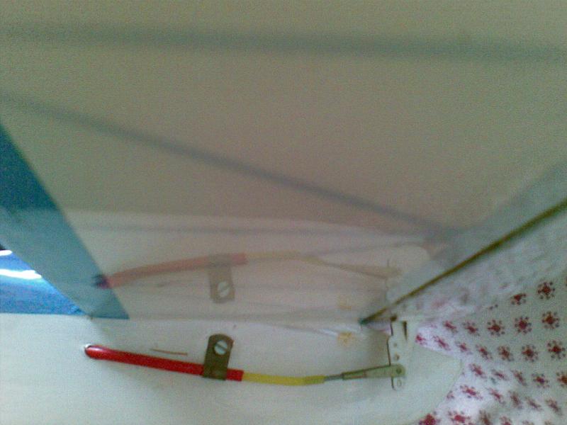

    Weer iets gedaan aan de Westerly . Servoplankje erin gezet en quicklinks erin. Zijn nog niet op maat helemaal.
    Hoort het dat die quicklinks zo onwijs strak in de roerhoorntjes zitten trouwens? of moet je die iets ruimen of iets?

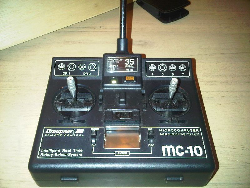

    Ook nog een foto bijgevoegd van de zendert waarmee ik vliegen gaat(hopelijk:lol:, crashen is ook nog optie)

    Hoe strak is strak? De quicklinks moeten nog wel kunnen draaien. Gaat dat niet lijkt me iets opruimen wel aan de orde (correct me if I'm wrong).

    Op mijn Westerly gaat de buitenbuis verder door langs de romp en wordt nog een keer afgesteund aan het kielvlak. Daarmee kan je ook zorgen dat deze aansturing precies in de goede richting gericht is (haaks op het roerhoorntje in neutraalstand, dus anders dan op bovenstaande foto).
    Het laatste stukje binnenslang heb ik vervangen door een deel van een fietsspaak (de schroefdraad van een spannippel past in de quicklink) die ik in de binnenbuis ge-epoxied heb. Dat chroomstaal buigt gegarandeerd niet.
    Tot slot, worden de snakes nog een keer halverwege de romp afgesteund of hangen ze vrij tussen het inlijmpunt achterin de cabine en het uittredepunt aan de staart? Als dat het geval is heb je daar nog een extra aandachtspunt.
    Wel, hopelijk verlies je de moed niet door mijn gemauw. Het is allemaal goed oplosbaar. Mogelijk vindt je het overdreven. Mocht je twijfelen, schroef je servo's dan maar eens vast en geef maar eens stuuropdrachten via je zender terwijl je een lichte tegendruk op je stuurvlakken geeft. Kijk dan maar eens of er enige uitbuiging van de snakes plaatsvindt. Je kunt er beter op de grond dan in de lucht achterkomen. Zonde als je mooie Westerly hierdoor verloren zou gaan. Veel succes!

    Hoe strak is strak? Tsja ze draaien wel maar iets te zwaar naar mijn zin. Waar ik bang voor ben als ik ze ga ruimen is dat er binnen de kortste keren weer teveel speling op komt.
    De buitenmantel wordt in de romp niet extra ondersteund nu. Was al wel een beetje bang voor deze kritieken;) maar ben er blij mee. Ik ga zodra de zender weer volle batterij heeft eens even kijken wat ze doen bij een beetje tegendruk. Als ze veel doorbuigen gaan ze er weer uit en doen we het anders.
