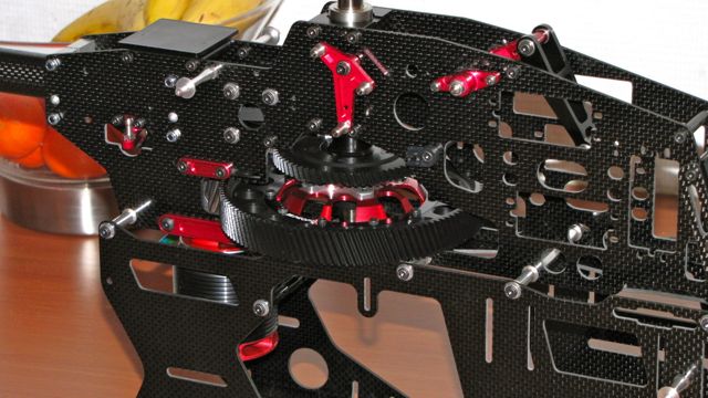

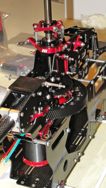

    Gears & Swash geinstalleerd
    Jawel weer wat verder.

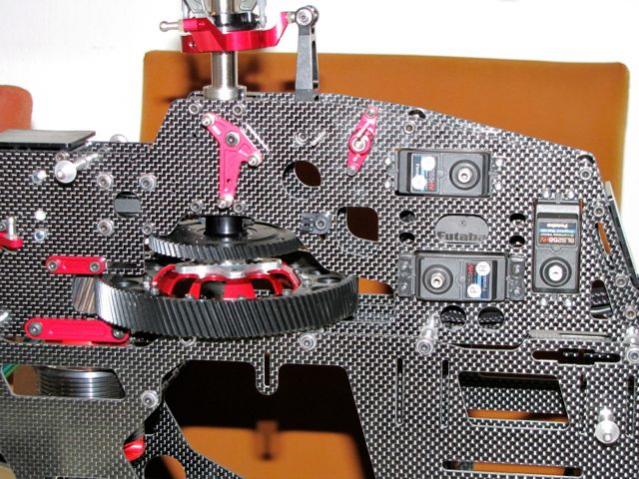

    Bezig geweest met het installeren van het "reuzenrad" en monteren/installeren van de swash/pitchcompensator :)
    Tandwielspeling moet minimaal zijn(van motortandwiel naar rotortandwiel en van rotortandwiel naar staarttandwiel). Dus met zacht papier reepje gemaakt en alles gemonteerd. Speling is lekker krap maar ook weer niet te krap. Volgens mij precies goed.
    Gears geinstalleerd.
    Frame overzicht incl. swash
    Op naar de kop :p

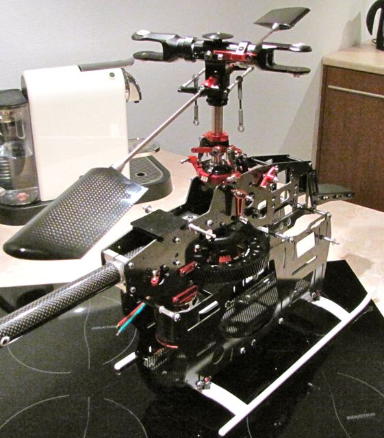

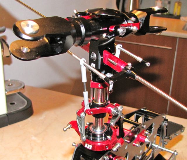

    De kop zit erop
    Jongens , jongens.... :)
    Ik ben jaloers op jullie vliegkwaliteiten ;)

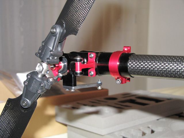

    De kop zit erop, paddelstang en paddels uitgelijnd pffff was alweer even vergeten wat een kl*te klus dat is(de paddels zitten nl. erg strak op de paddelstang dus ze beiden op 0 graden krijgen kost nogal wat pogingen :(.
    Overzicht plaatje
    Close up van de kop [​IMG]
    Op naar nog wat stangetjes en dan de STAART

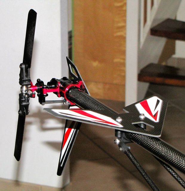

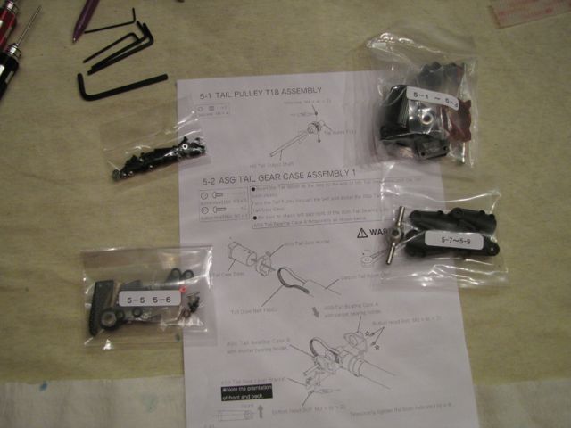

    De staart zit :)
    Weer een "work of art"
    Staart opgespannen(is tenslotte een snaaraandrijving) en uitgelijnd.
    De foto's
    [​IMG] [​IMG] [​IMG] [​IMG]
    Next!!!

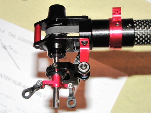

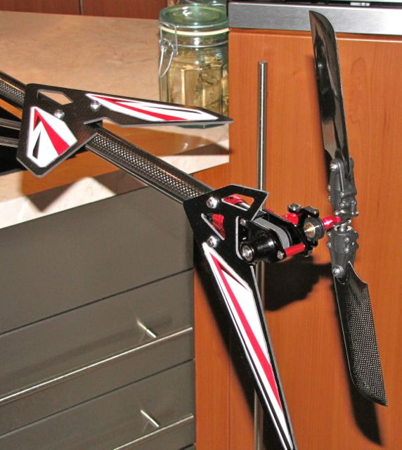

    Staart klaar
    En ja het laatste mechanische bouwwerk is gedaan.
    De staart is compleet.
    Volgende stap inbouw servo's
    [​IMG] [​IMG]

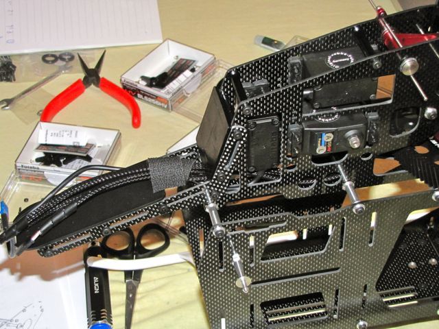

    De servo's
    Dank dank.

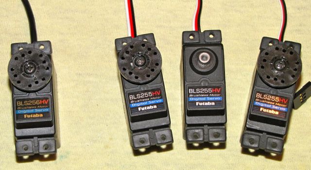

    Het is weer tijd geworden om de electronica in te bouwen.
    Het wordt een HV setup(dus direct lipo 7,4V naar alles) dus lekker "makkelijk"
    Wacht nog steeds op schakelaar, gyro dus die kunnen er nog niet in.
    Doosjes opgemaakt blijkt dat er bij een van de BLS255HV gewoon zo'n supergrote disc zit ipv. een grote disc :confused::confused:
    Gewoon netjes in een gesealed zakje. Nou ja, moet niet gekker worden :p
