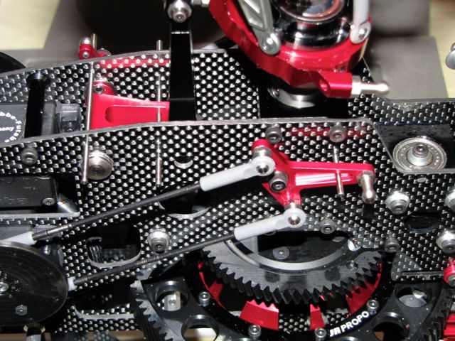

    De swash servo's zijn geinstalleerd en uitgelijnd
    Is even stil geweest maar hier zijn we dan weer.
    Aangezien ik helies op 2 plaatsen heb miste ik ik die handige heli hulpjes(zoals bollink tang/indraaier/reamer/dremel/waterpasjes) dus die moest ik eerst nog even kopen :) :rolleyes:
    Zelf doe ik veel moeite een heli mechanisch "perfect" in te regelen en daar heb ik al die hulpjes wel voor nodig :) :cool:
    Nu weer terug naar het bouwen. Servo's waren tijdelijk geplaatst om de stuurstangen uit te lijnen. Hier heeft JR zich echt wat goeds laten invallen. Te weten "Aligning Pins".
    Het is altijd(vind ik dan toch) een crime om push-pull setups uit te lijnen (hoek 90 graden, voorkomen dat het gaat wringen etc). Maak het mezelf ook niet makkelijker door Futaba te gebruiken aangezien JR nu zelfs de servo schijven heeft bijgevoegd die pcies pas zijn maar goed.
    De "Aligning pins steek je door de stuurarmen en door de frames in speciaal hiervoor gemaakte gaten die dan dus PRECIES de hoek van 90 graden creƫren. De stuurarmen gaan nergens meer naar toe! Even het zendertje in de servo 0 graden stand zetten en dan kan je met je disks aan de gang. Afijn een plaatje zegt opnieuw meer dan 1000 woorden :)
    Ach dat ik met het monteren van de stuurstangen/gaatjes boren/disks afwerken en uitlijnen van de swash (maar 1 stang naar de swash moest worden bijgesteld :cool: :teacher:) "slechts" 8 uur bezig ben geweest mag de pret niet drukken.
    Maar het resultaat is er dan ook naar.
    Zal ook eens een videootje maken.... tjeetje wat zijn die servo's snel.

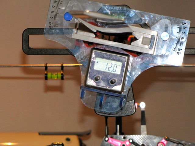

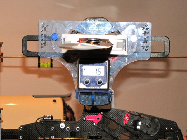

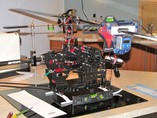

    Pitch setup
    Jawel, alles zit erop, er is niets meer te schroeven :)
    Tijdelijk een CGY750 als staartgyro ingezet aangezien de GY701 gyro nog even op zich laat wachten :eek:nweer:
    DUS...
    Setup :D:thumbsup:
    Brace yourself :tank:
    Mijn instel setup [​IMG]
    Nu alleen nog even de mechanische pitch ingeregeld en wat blijkt.
    Helemaal volgens het boekje en beide bladen exact gelijk :cool:
    Pitch midstick [​IMG]
    Pitch max. [​IMG]

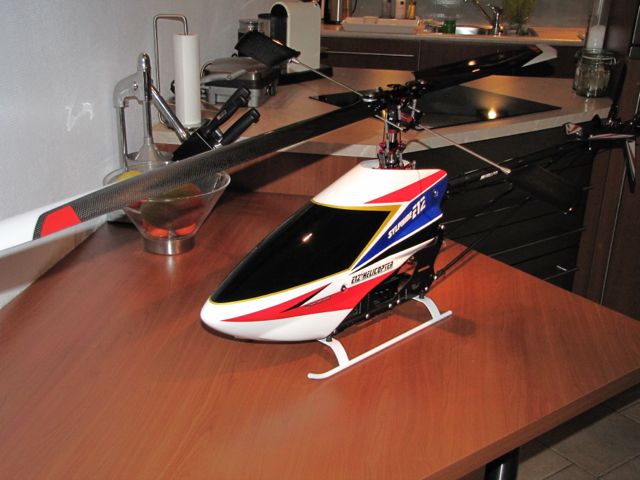

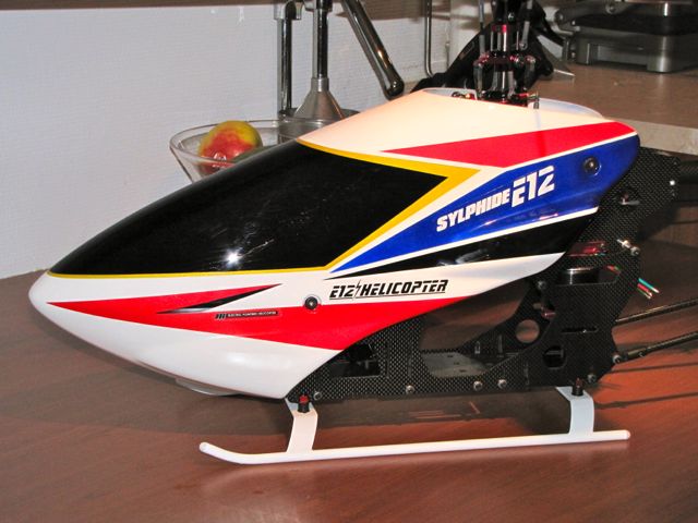

    Neus zit erop :)
    Zo, neusje gedaan maar rest nog even onder de neus verstopt :)
    [​IMG] [​IMG] [​IMG]
    Wachten op de goudcontacten :)

    Zo te merken laten de goudcontacten op zich wachten ,........ nouja het is toch te koud om naar buiten te gaan.....
    Ik vind deze kap overigens een stuk mooier dan die van de brandstofversie!

    Ik vind de kap persoonlijk niet zo mooi maar de techniek eronder is echt fantastisch.
    Wat een machtig toestel! Heb nog niet veel gehoord over die Sylphide tot voor deze bouwthread maar heb em alleszinds met veel plezier gevolgd :)

    Kap is wel een stuk gestroomlijnder en zal bij wind in de "kont" minder lucht happen. De oorspronkelijke sylphide had echt een breeeeede body, breedgeschouderd zal ik maar zeggen :)
