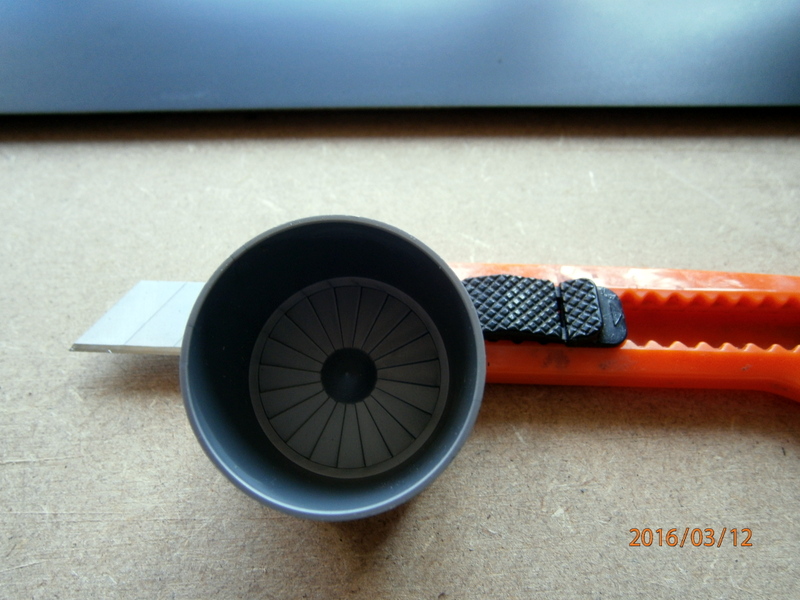

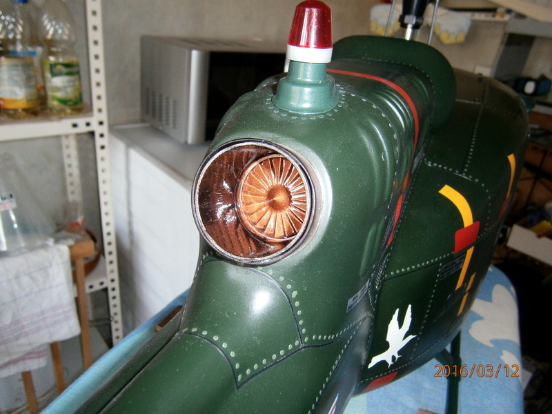

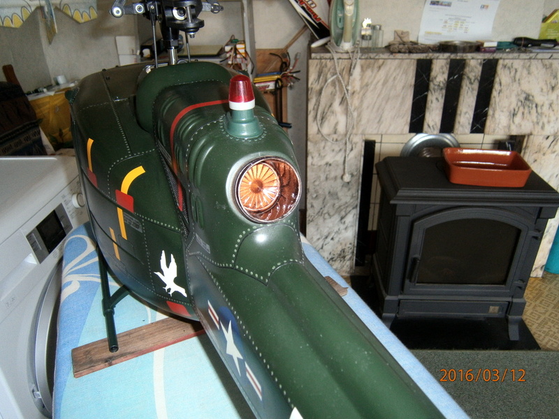

    In afwachting van GI Jane heb ik toch nog een werkje of 2 gevonden . eerst een nep turbine plaatsen in het lege gat achteraan . Stukje besteld bij vario en kleurtje gegeven . :p Afmetingen diameter 42 mm was net goed .

    Mooi gedaan Guyken, net of die uitlaat spiegelend is.

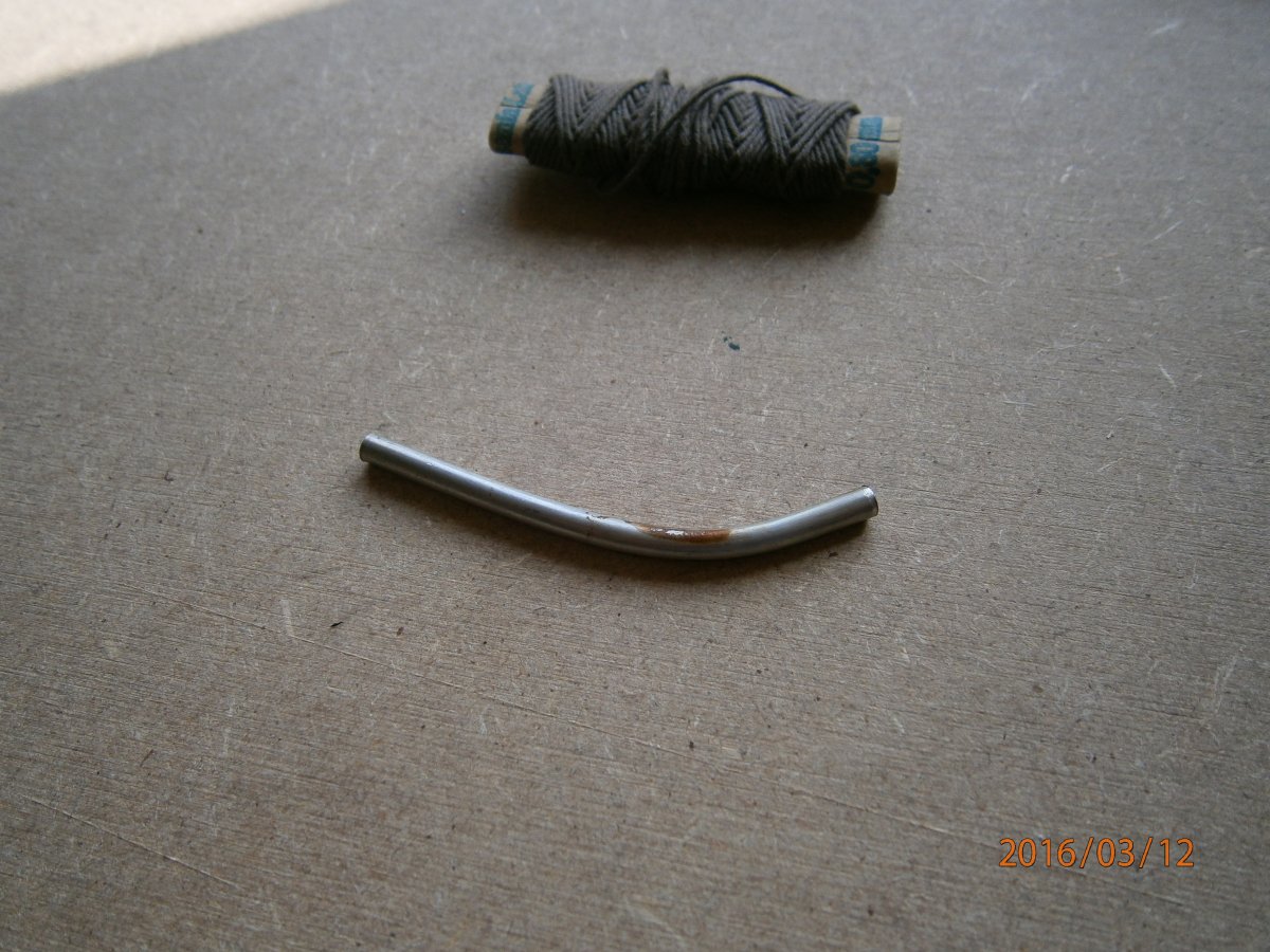

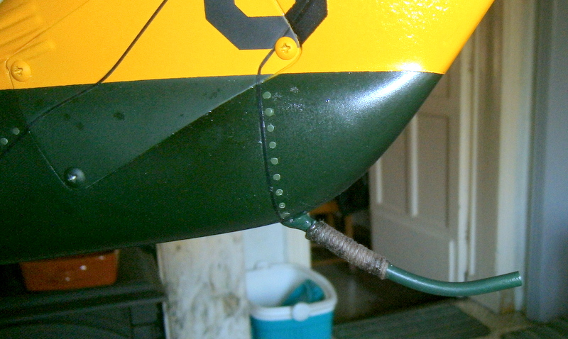

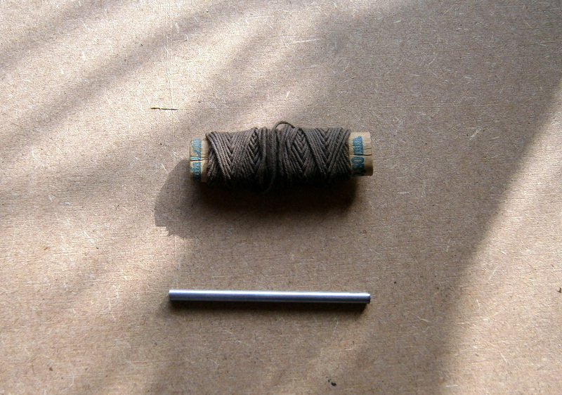

    Wel binnenkant nepturbine is blinkend zwart geverfd , samen met flits fototoestel = glans . :confused: Tweede werkje ondertussen ook af , tail skid . Ingredienten : alu buisje (niet gebogen) en koord . Recept : men plooie het buisje en spuit het groen , na drogen wikkelt men er koord rond . Gaatje in de romp boren , buisje erin en klaar , smakelijk :hammer:

    Goed zo , die kleine dingen geven er zo veel leven aan .

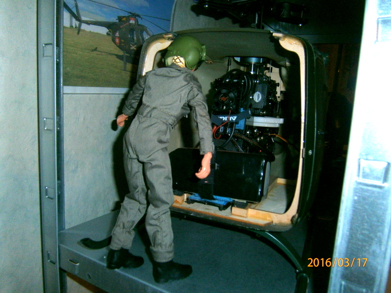

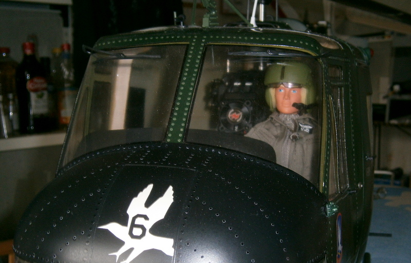

    Here she is en ja vrouwen zijn curieus (nieuwsgierig) dus direct zien of er een toilet is in de heli , dat zou wel eens kunnen tegenvallen .

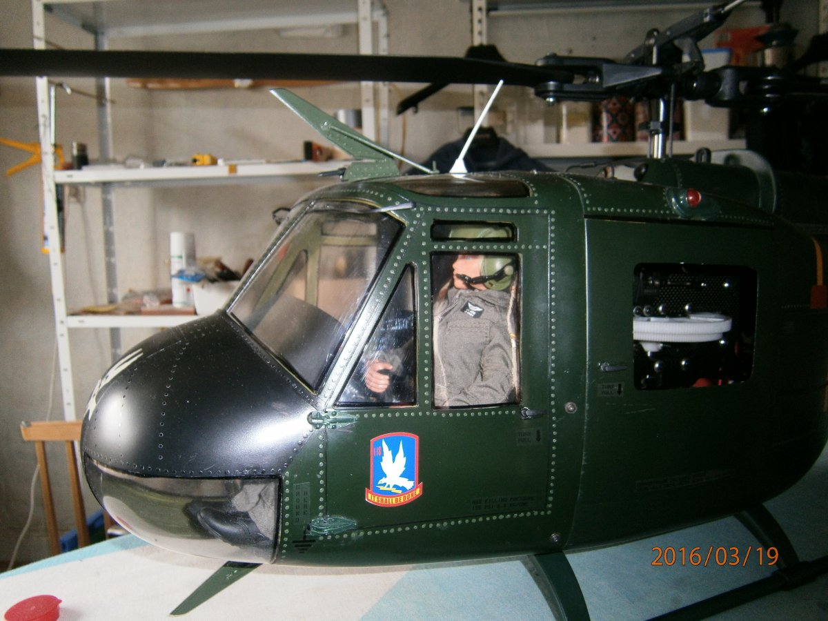

    Zo onze piloot is geinstalleerd en zwaartepunt is beter , nog een kleine neiging naar staart maar aanvaardbaar denk ik . Tja volgende keer maiden .

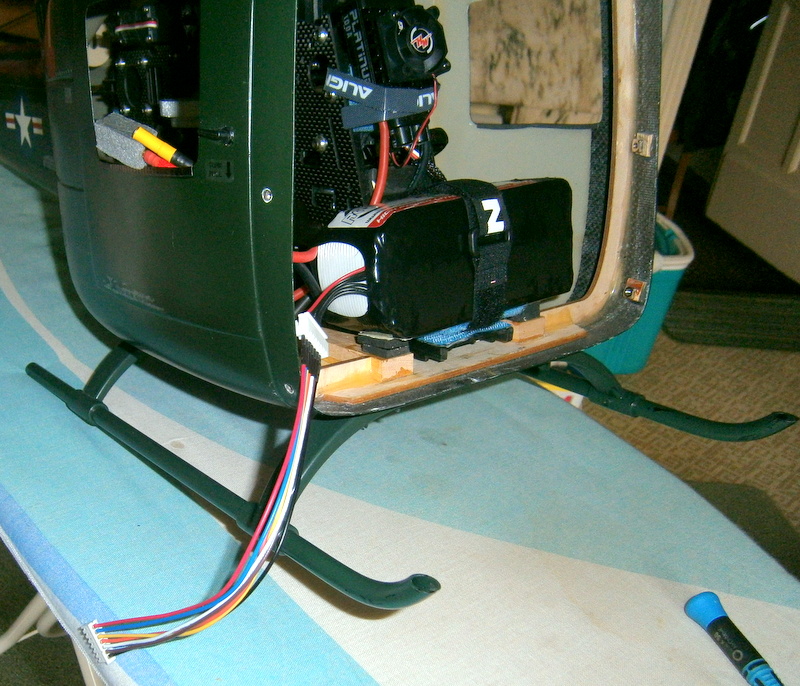

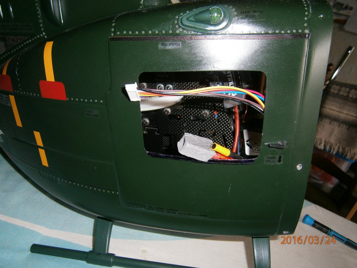

    Nog geen vlucht maar even update ivm lipo . De cockpit zit vast met vijzen en kan gemakkelijk verwijdert worden maar om het nog simpeler te houden heb ik een verlengbalanceerkabel (wat een woord zeg o_O ) gestoken en zo kan de lipo blijven zitten om op te laden . Lijkt me praktischer dan iedere keer cockpit eraf en erop ( minder schade , slijtage ) . Zoals je ziet kan er via het zijraam geladen worden . Nu nog juist eens vliegen met 6s 5000 mah en zien of dat voldoende vliegtijd geeft en anders 6s 5800 mah oid .

    Er is ergens natuurlijk ook een risico verbonden aan het laden IN het model.... (LiPo-brand)

    Euh ja waarschijnlijk wel en toch zie ik het veel doen bij schaalmodellen . Er zijn zelfs modellen waar de lipo's onder een vloertje zitten . Bijblijven is de boodschap zeker .

    Of je erbij blijft of niet zal de heli niet redden denk ik, de steekvlam van zo'n lipo is zodanig snel en krachtig dat je schade al onmiddellijk groot gaat zijn.
