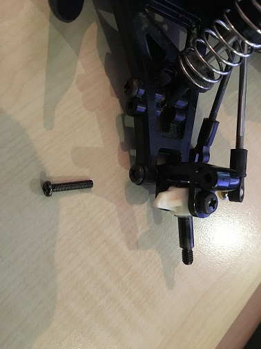

    het verloren boutje is wel rc specifiek, denk niet dat het bij de ijzerhandel verkrijgbaar is, hier een fotootje van de ander kant van de auto, boutje even los gedraaid,
    andere kant is deze dus kwijt.

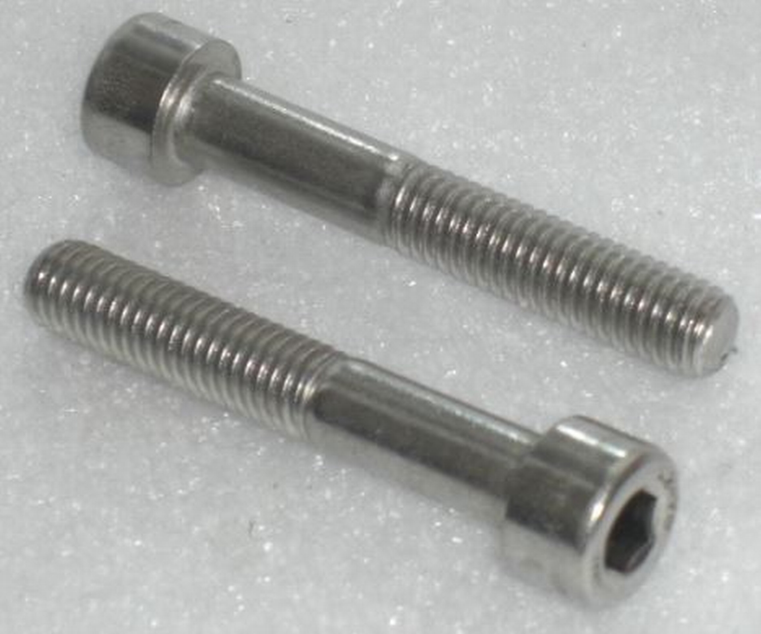

    Standaard boutje M3 x 20? Te koop in dozen van 100st :) bij elke doe het zelf toch?

    Het is ook niet dat het onderdeel niet makkelijk verkrijgbaar is. Ik denk dat die bij een beetje Tamiya winkelieer zo uit voorraad te bestellen is.
    Wil je een bouwmarkt oplossing. Koop een lange M3 inbus bout, die heeft voor een deel ook geen schroefdraad. Op maat slijpen en met een borgmoertje vastzetten.

    Thanks, inmiddels op eBay gevonden en besteld, verzenden was duurder dan de boutjes, dus ook maar 3racing shocks en bandjes mee besteld
